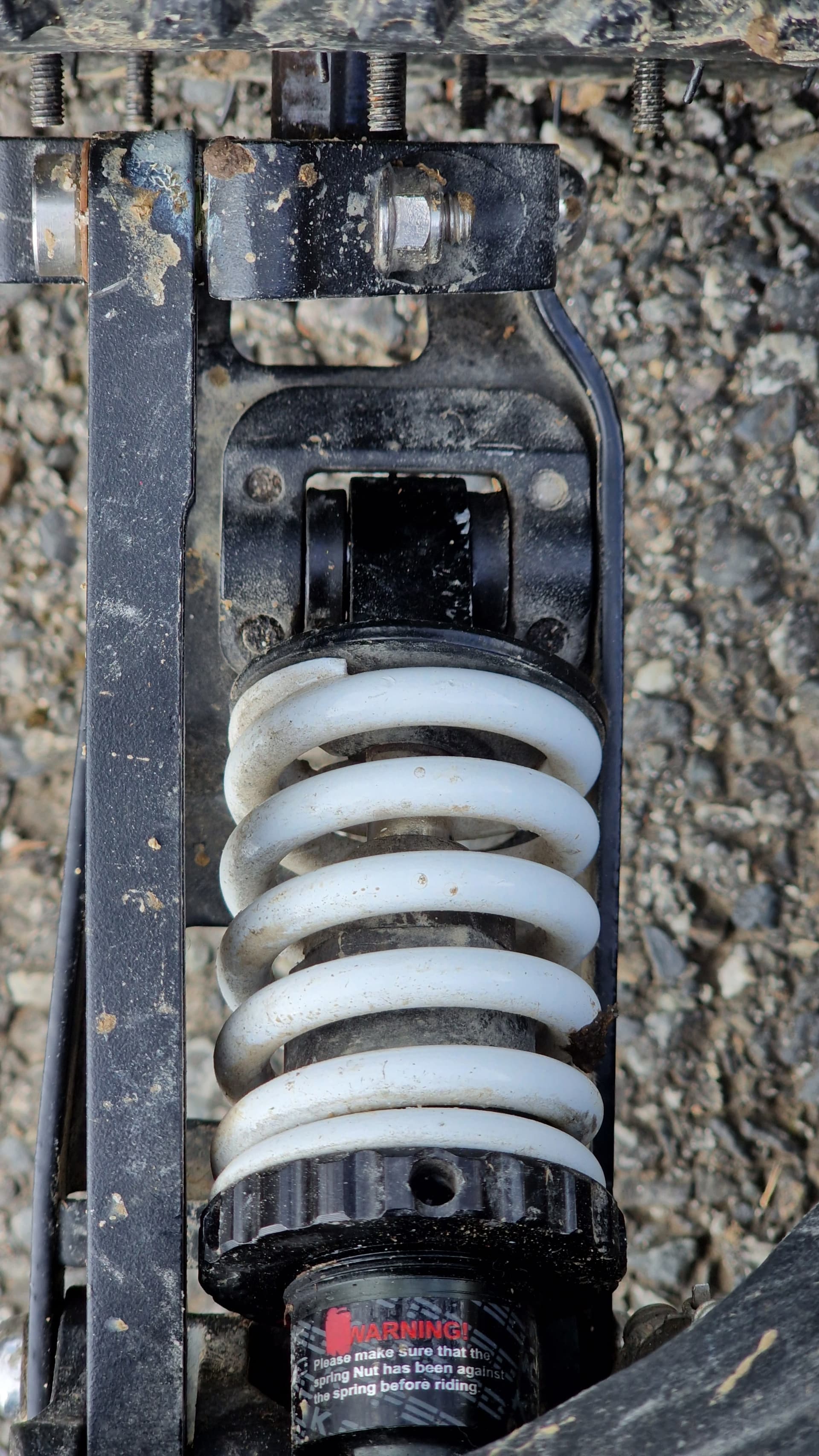

Ça meriterait une meilleure garde au sol
pour du tt . Actuellement à 6cm dessus ,et ayant perdu 1cm avec mes plaques carbone , il faudrait reculer le point d’attache inferieur de l’amortisseur. Et/ou mettre des pneus plus grands…
Interieur du pseudo amortisseur … facile de rallonger …
En rajoutant 5mm sur la tige, garde au sol +2cm.
+10mm : +4cm
Il suffit de fraiser ici

Jai du serrer les ressorts a fond pour avoir le meme réglage, on verra si ca suffit, sinon il faudra mettre une cale qq part…

Tu sais où trouver des vrais combiné amortisseur ? Je veux dire un truc avec ressort+ amortisseur qui amorti vraiment
Oui .
Exa 291 ,dnm … ya le choix , mais c’est 50€ minimum piece .là on est sur de la daube chinoise a 5€.
Ya aussi les amortisseurs a air . Un peu plus legers ,mais ça a un autre comportement…

Le tout est de trouver le ressort bien adapté a l’usage. Sur la propel, c’est 350~400 lbs/inch
