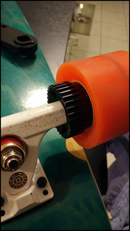

    Je veux bien vos avis sur mes trucks. Je crois qu’ils sont trop petits:

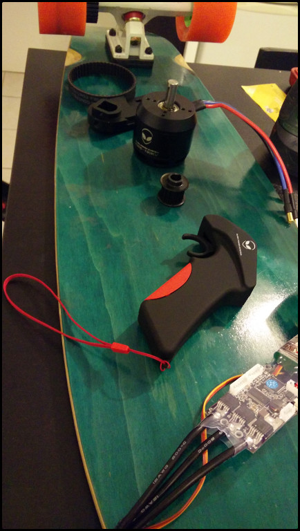

    Et voici le reste du matériel:
    Il me manque encore quelques connecteurs (XT90 entre autre) mais surtout la batterie.

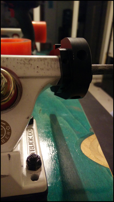

    Edit: en fait la vrai question c’est plutôt, comment mesure t on le trucks? C’est la longueur totale?

    Ce sont des trucks 150 ou 180mm ?
    J’avais commandé des trucks de 9 pouces… ils étaient trop court.
    Donc j’ai recommandé chez UNIK des trucks qui vont bien, et 5 Lipo 5000mah 2S chez HobbyKing.

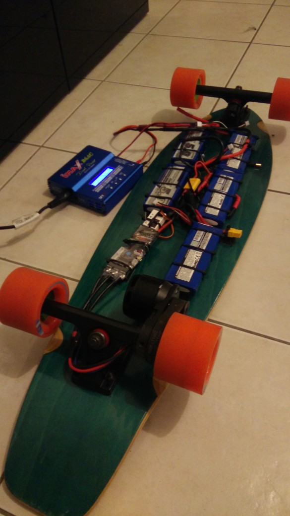

    Le montage s’est terminée hier et la board fonctionne. Je suis vraiment amoureux de cette petite bête. J’en ai fait 40 min ce soir. :sunglasses:
    (je sais j’ai encore monté une roue à l’envers) :shock:
    Mes impressions:
    • j’ai vraiment bien fait de commencer ce build :mrgreen:
    • je n’ai pas encore mis la gâchette à fond, je me suis fait un peu peur passé 20km/h :oops:
    • ça monte et descend les petites cotes dans mon quartier sans problème
    • vmax au GPS du téléphone (donc sans être appuyé à fond): 24km/h
    Mais il me reste quand même du travail:
    • fabriquer le carter de protection pour les batteries
    • améliorer mon ride :smiley:
    • régler quelques problèmes
    J’ai quelques questions:
    • Je ne comprends pas pourquoi au branchement de mon XT90 j’ai une étincelle. Le XT90 est placé comme un interrupteur entre le + des batteries et le + du VESC. Est ce que j’ai fait une connerie?
    • Le moteur galère un peu pour démarrer, il faut y aller tout doux pour le démarrage. C’est normal non? c’est parce que j’ai un moteur uncensored?
    Je précise que j’ai quand même fait le paramétrage du VESC en suivant la doc Maytech ^^
    Merci pour votre aide :slight_smile:
    J’ai l’impression que tu as pris un xt90 au lieu d’un xt90s. le xt90 tout court n’empeche pas l’etincelle!

    Pour l’étincelle c’est normal si tu n’utilises pas de XT90S ! donc attention tu risques de griller qqc (surement le VESC !)
    Pour le moteur ça veut dire quoi galère ? il cogne ? Si oui, mauvais paramétrage du VESC.

    En effet, rookietwo a l’oeil, tu t’es trompé de connecteur.
    Enfin, n’hésite pas à mettre un push au pied pour démarrer, ça soulage le moteur, les batteries, le VESC :wink:
    Donc effectivement je me suis trompé c’est un xt90 et pas un xt90s :frowning:
    Je vais regarder des tutos pour mieux régler le VESC. Pourtant je pense pas m’être trompé (lecture du moteur, report des paramètres, puis sauvegarde)
