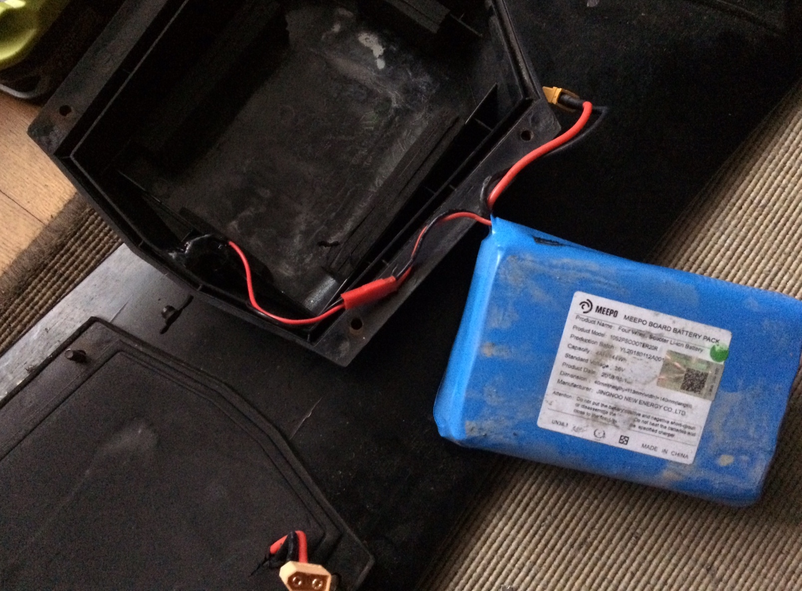

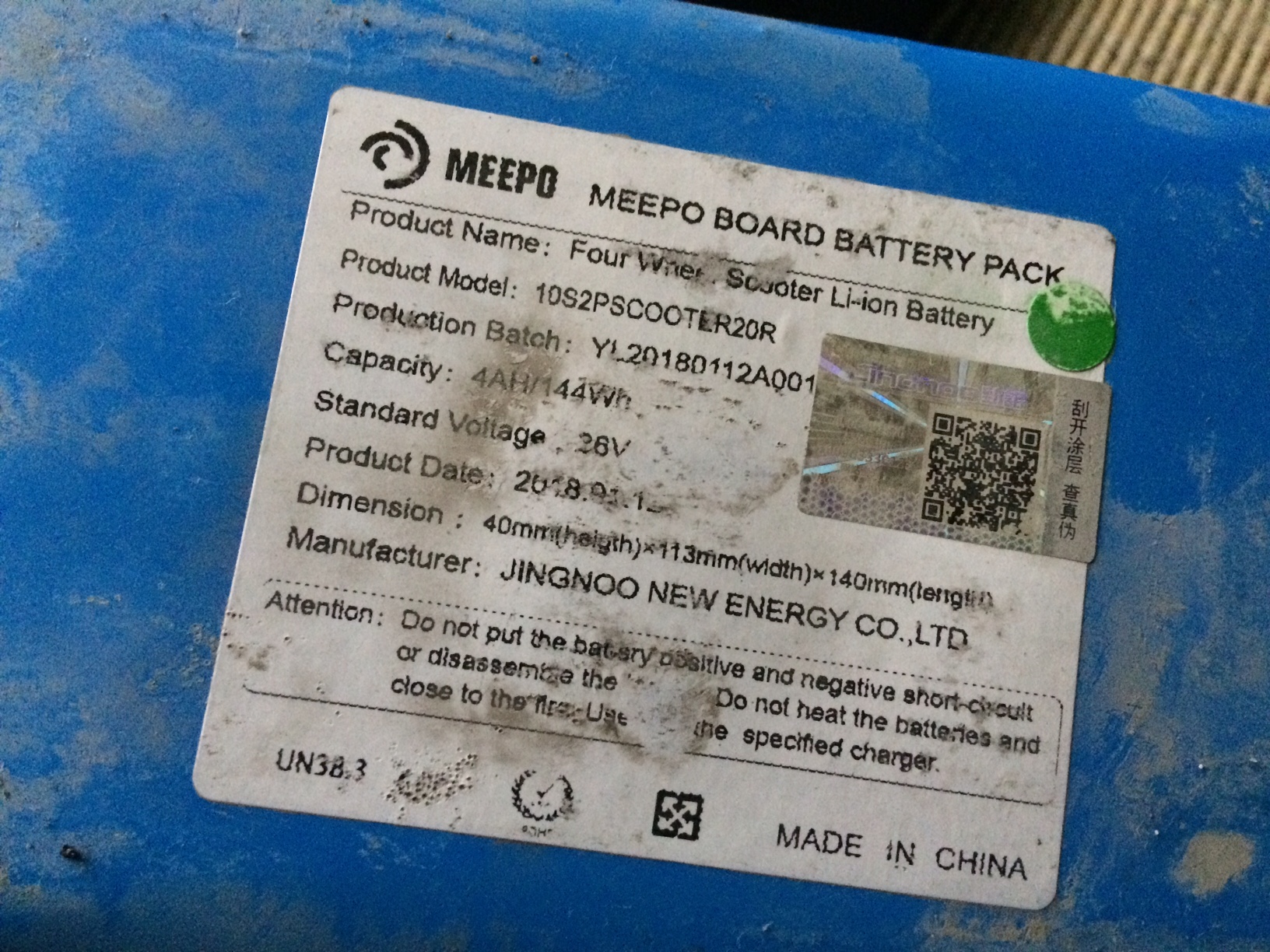

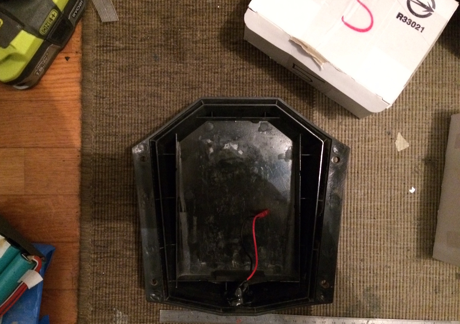

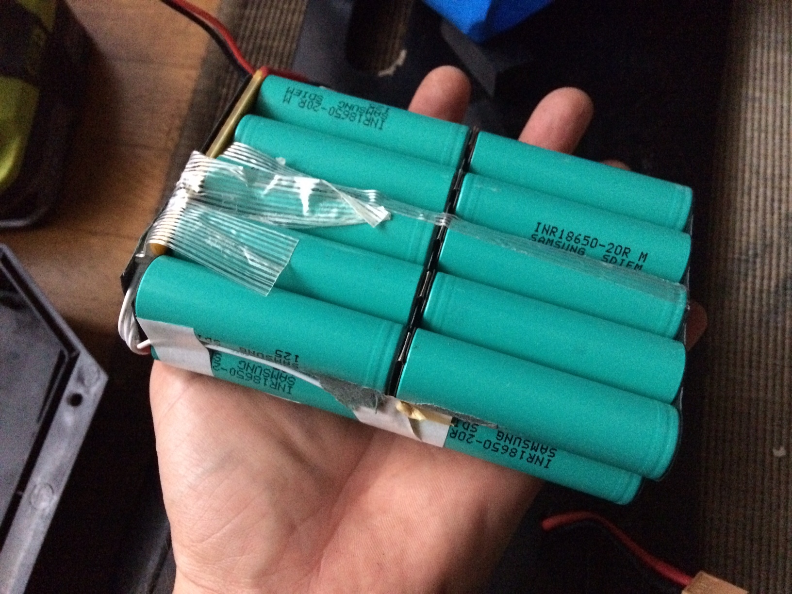

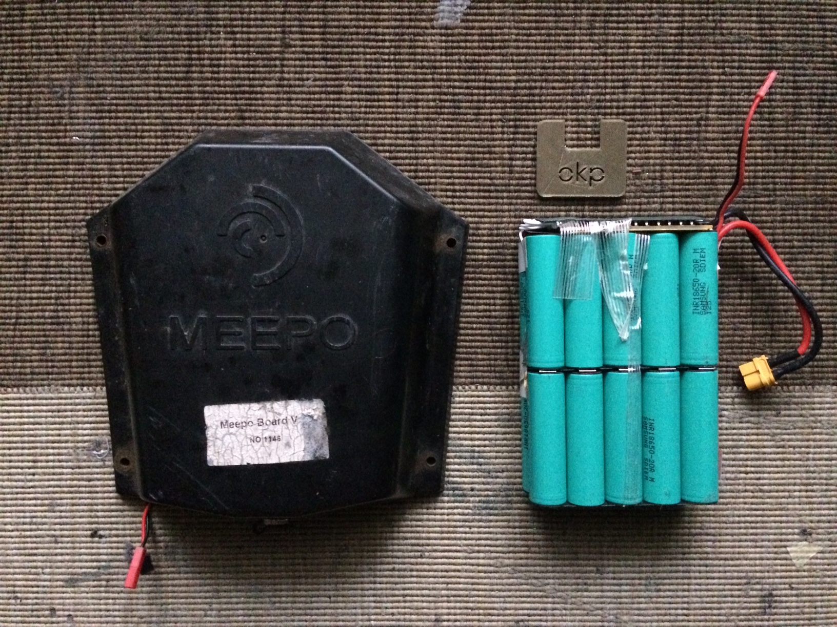

Celle que j’ai récupéré dispose d’un pack 10S2P en Samsung 20R. Donc forcement 4AH en 10S… c’est pas l’extase. Pour info, le pack contient le BMS.

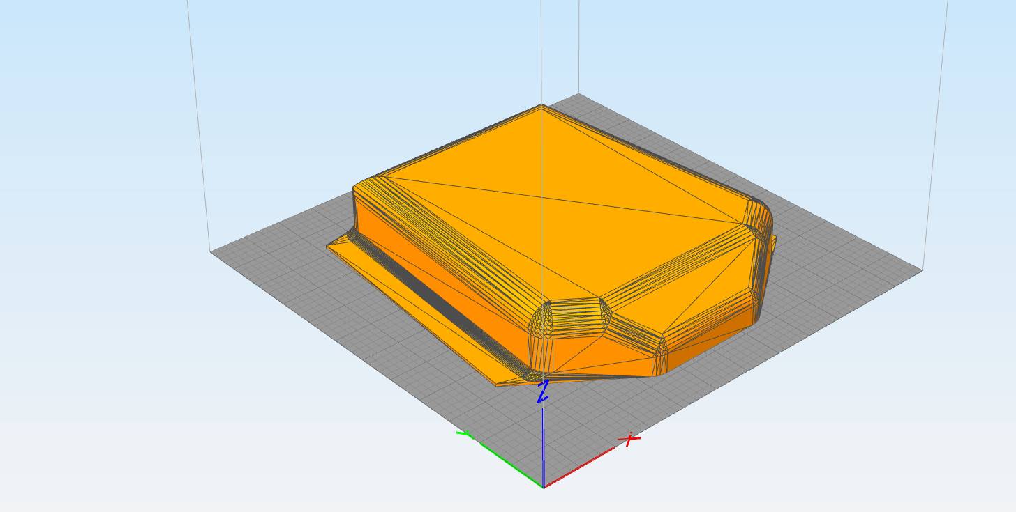

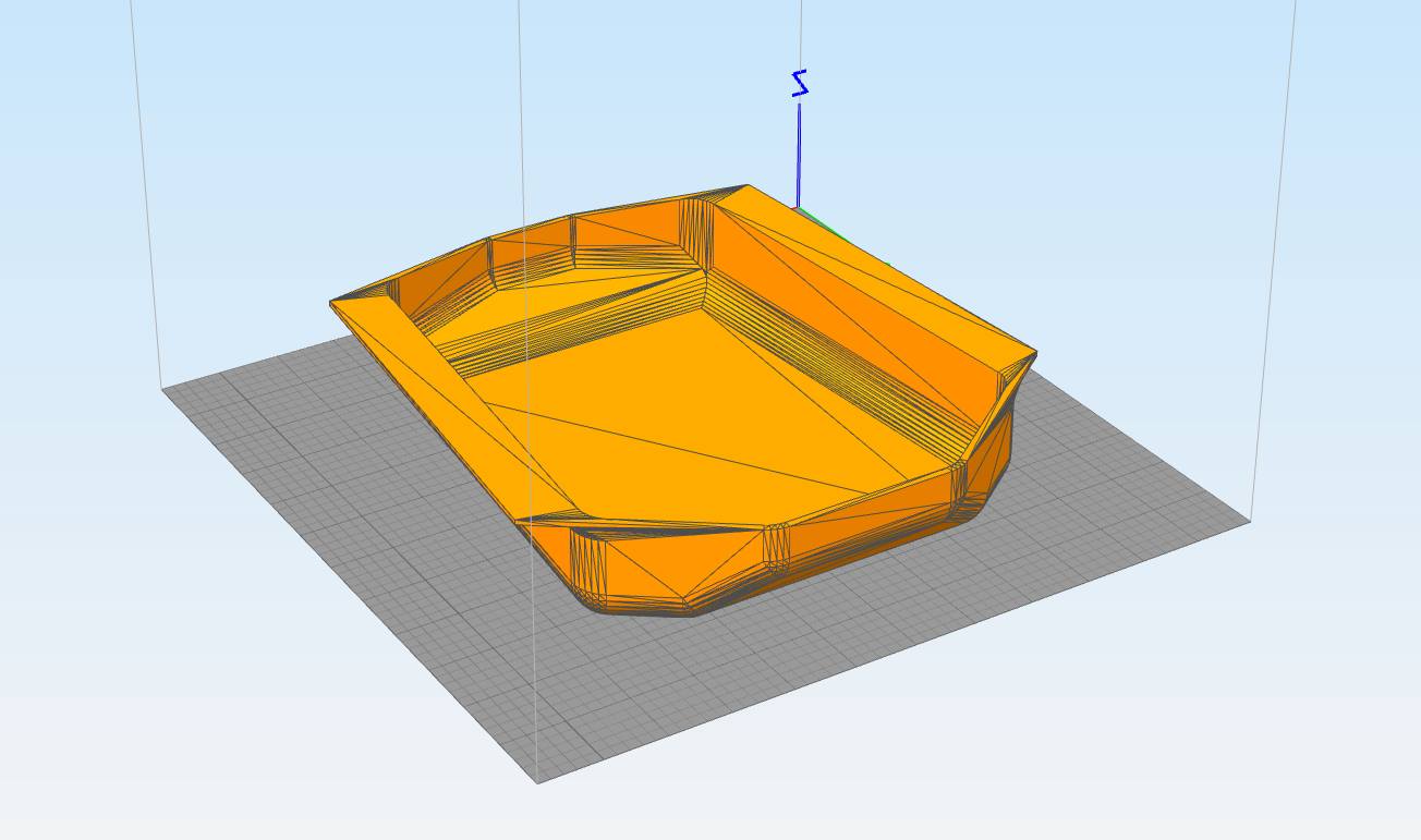

L’upgrade est en 10S3P. De fait, il y a soit l’option de couper le boitier pour rajouter les quelques 5mm supplémentaires nécessaires et rajuster avec epoxy/fibre… mais comme ce n’est pas ma board, je vais éviter et partir sur un boitier custom en 3D. Il s’agit du premier jet, j’en saurais plus à l’impression.
Stay tuned.

tu gardes le BMS d’origine ?
tu as pris des photos de celui-ci ? y’a des indications ?

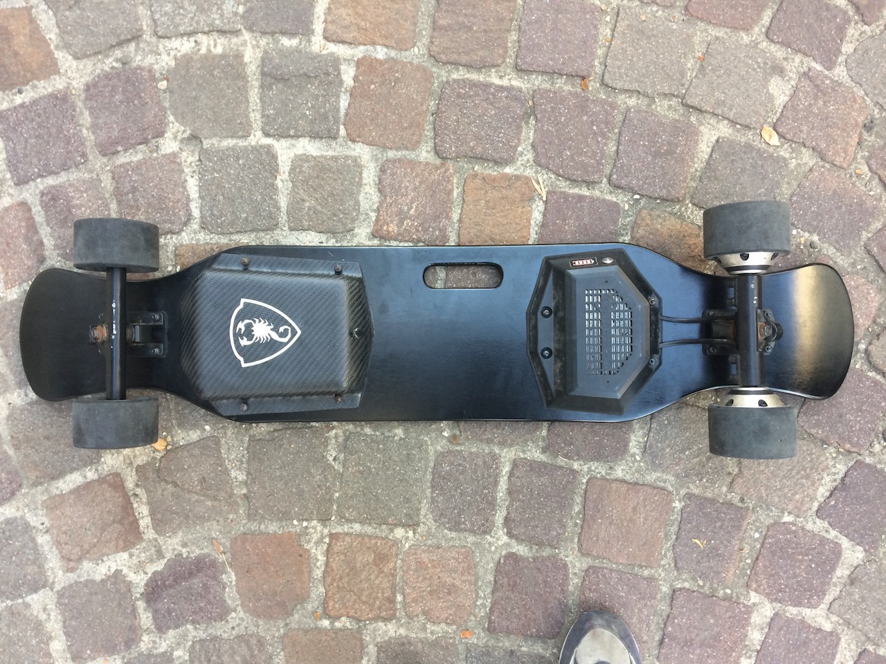

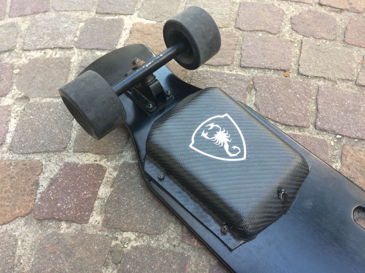

Board rendue à son propriétaire hier. J’ai vraiment fait ça pour lui rendre service mais c’était pas de tout repos avec tout ce que j’ai en parallèle; Je complète le tutoriel d’ici peu. En attendant, voici une photo du résultat.
Le boitier est des plus basique, Impression 3D/Stratification / j’ai pas mis une couche de résine de finition au pinceau car il lui fallait sa board avant que je parte et le temps de polymérisation ne l’aurait pas permis.
J’ai probablement sous estimé le temps à y passer quand je lui ai proposé mon coup de pouce, il y a des micros détails comme le fait qu’ils ont noyé le port de charge dans un plastique type silicone ultra dur… et que pour le récupérer… il faut faire fondre le plastique lentement, sans endommager le port de charge … et que ça pu vraiment à mort avec une odeur qui reste comme quand tu t’es pas lavé depuis 2 semaines… à la sauce caoutchouc. Bref.

Merci Cédric c’est top ! Tu aurais une photo du pack 10s3p ? Tu as gardé la disposition sur 2 étages mais moitié plus long ?
of course, j’ai tout de prêt pour faire le tutoriel car j’ai pris des photos étape par étape. Je compile ça et le fait à mon retour. Je peux te partager le STL d’ailleurs si besoin.
