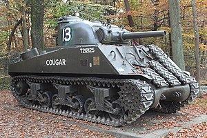

La ou les uns font ça :
Sherman m4 : Pas cher / facile d’entretien / Facile de réparation / produit en masse

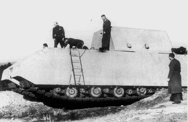

Les autres s’acharnent à faire ça :
Maus : Plus ou moins… tout l’inverse

Plus gros/Plus puissant = mieux ? → Le résultat a été sans appel.
