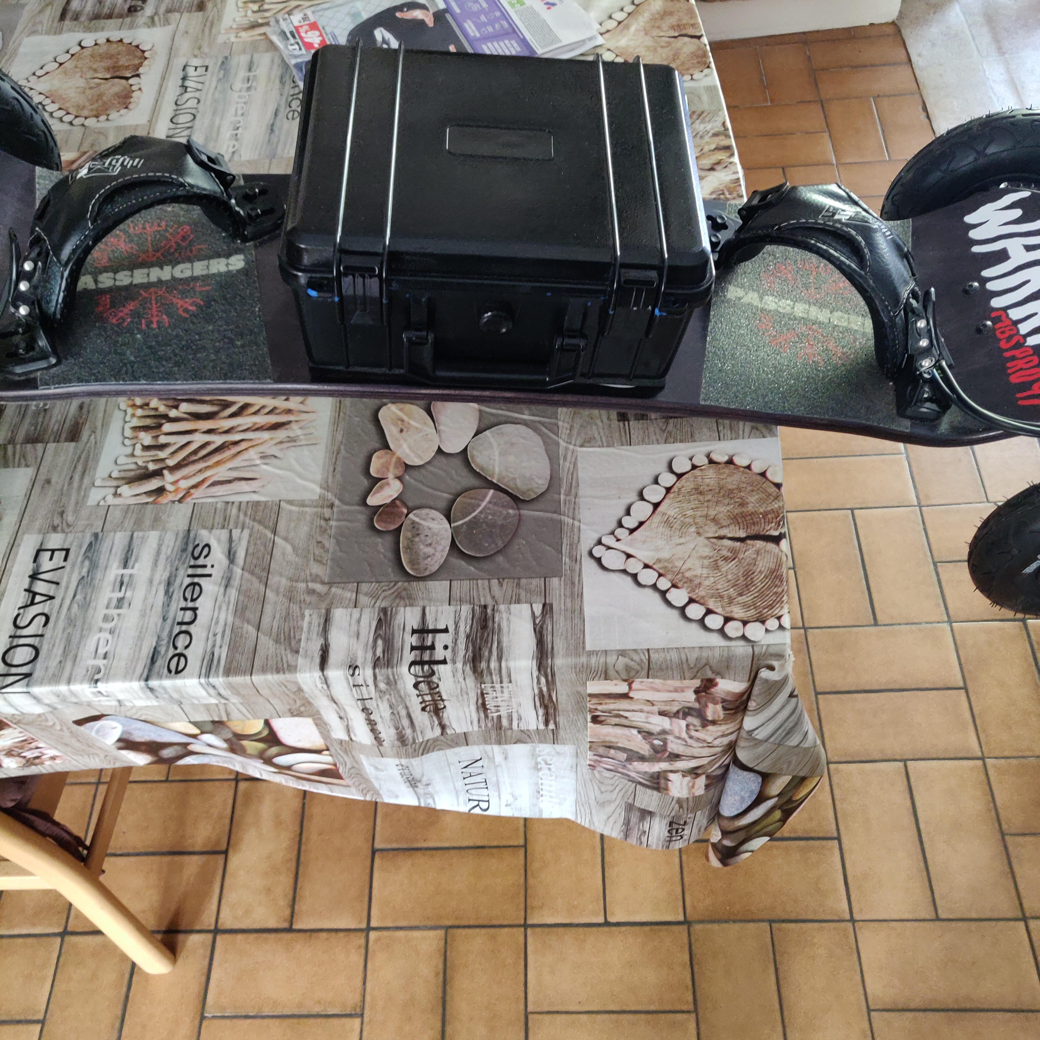

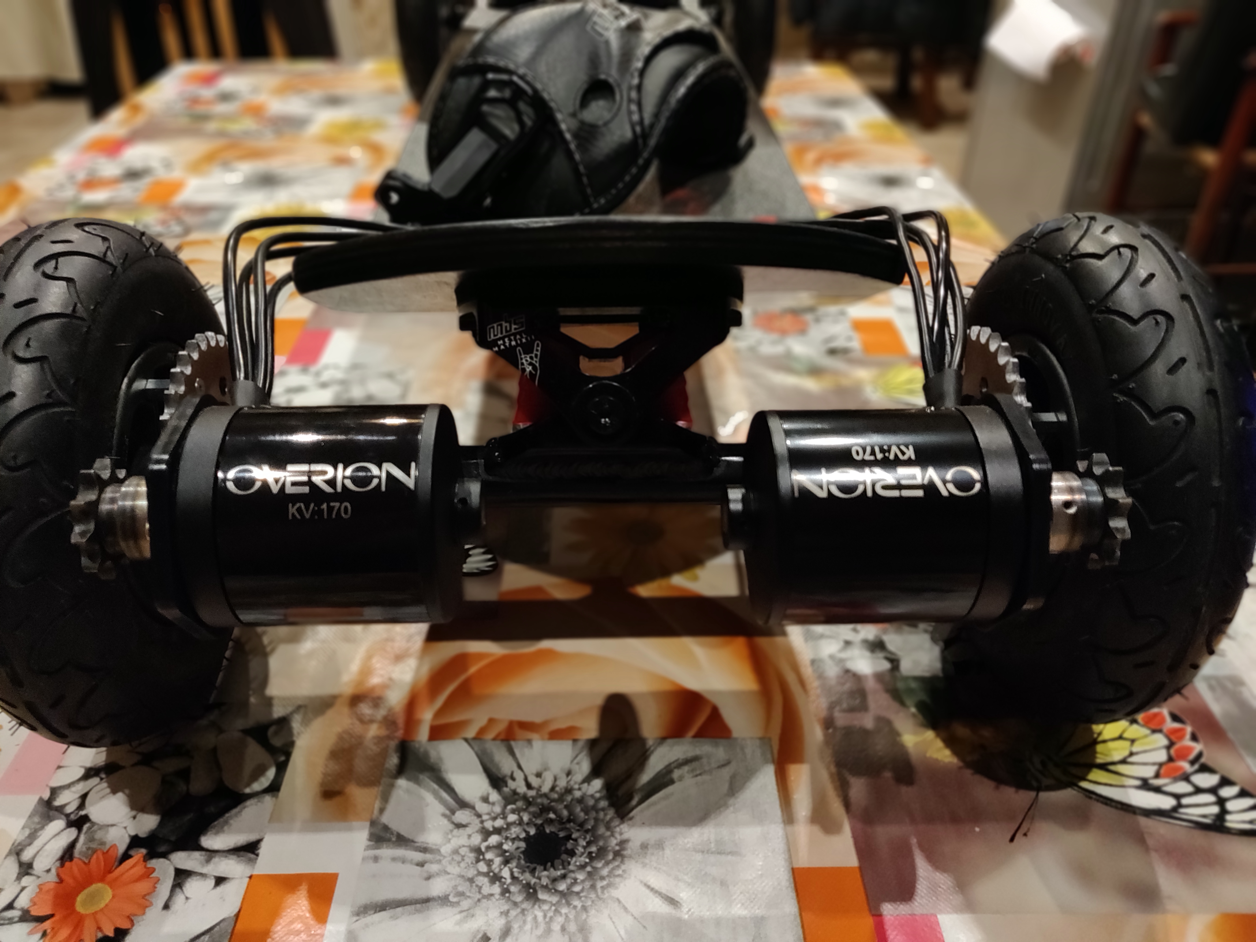

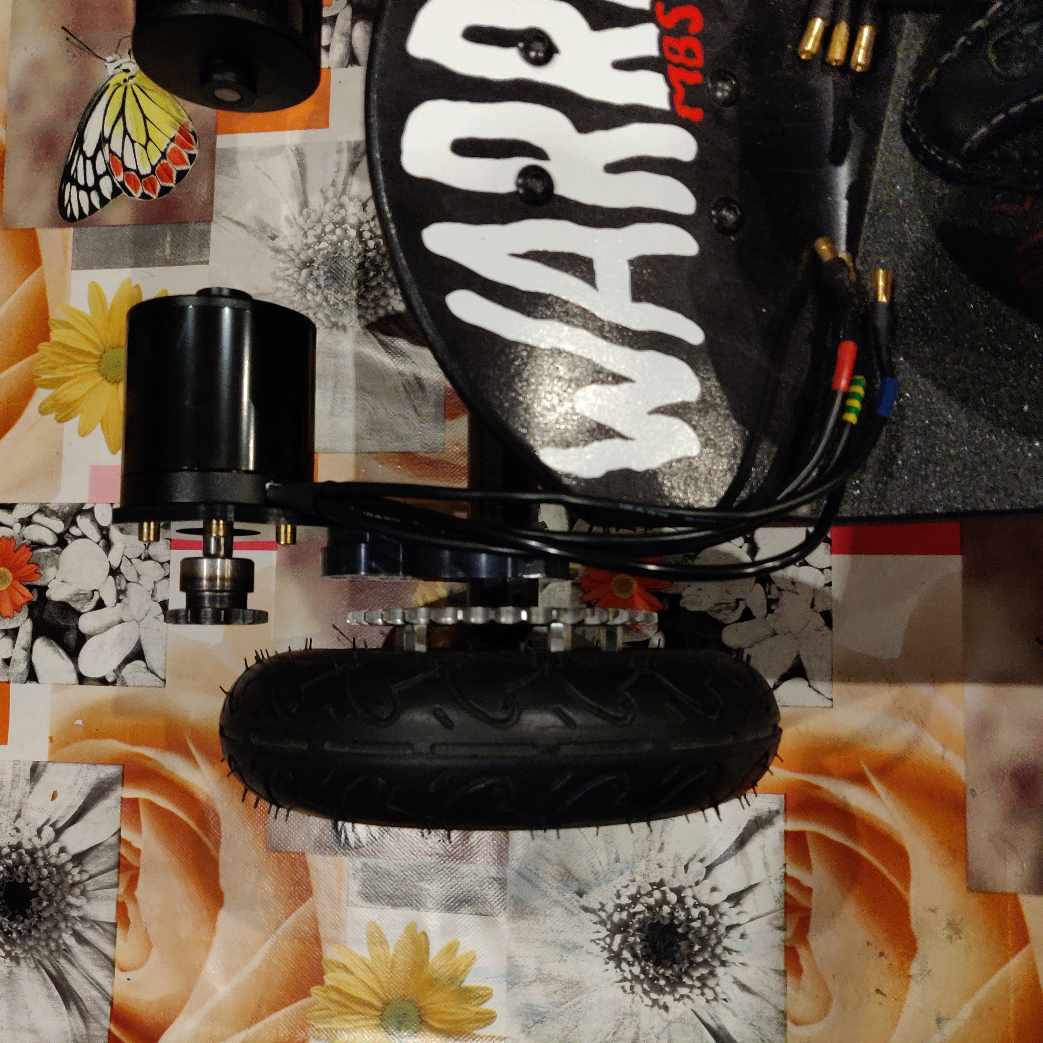

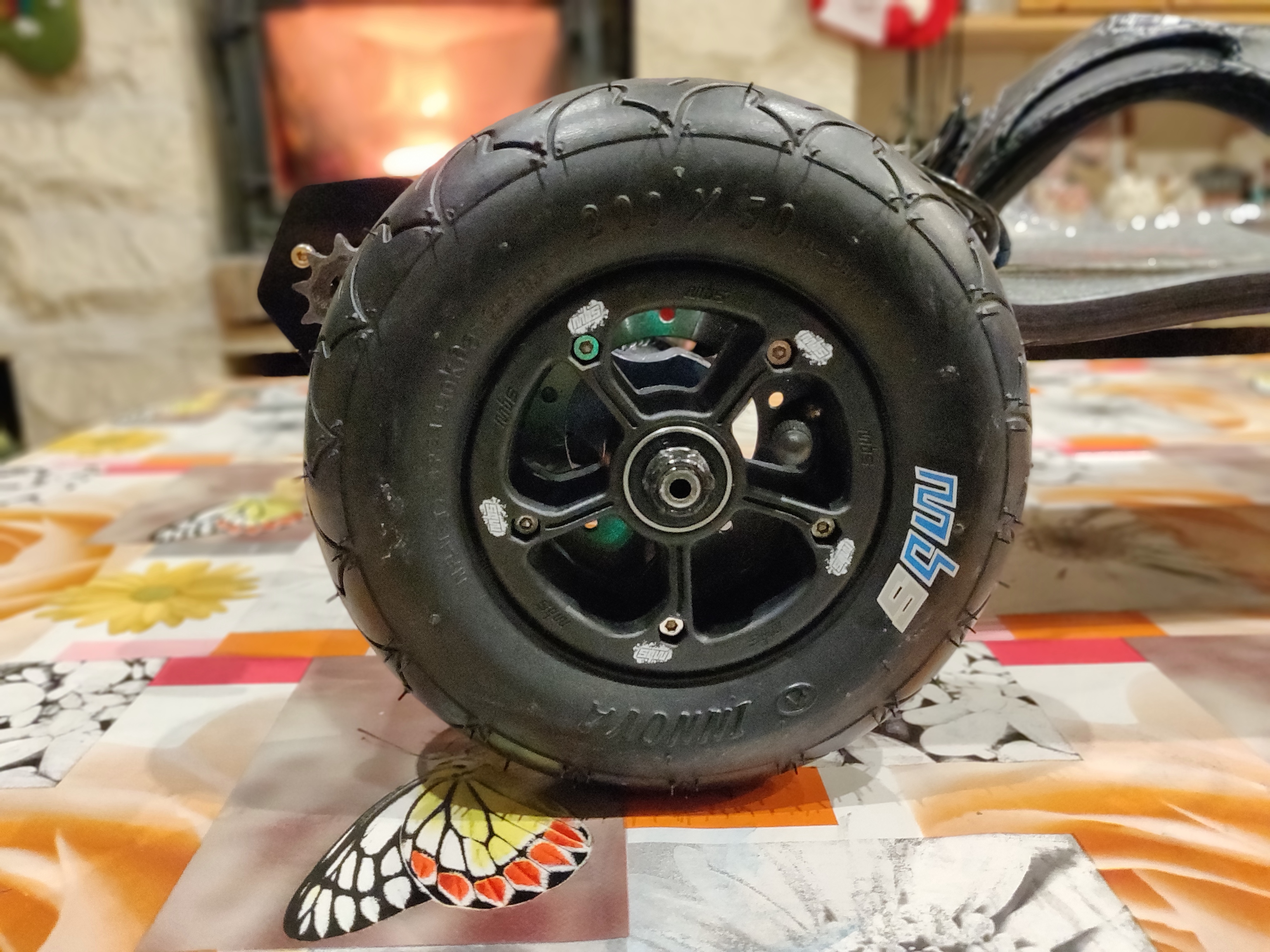

Bonjour tous le monde ,

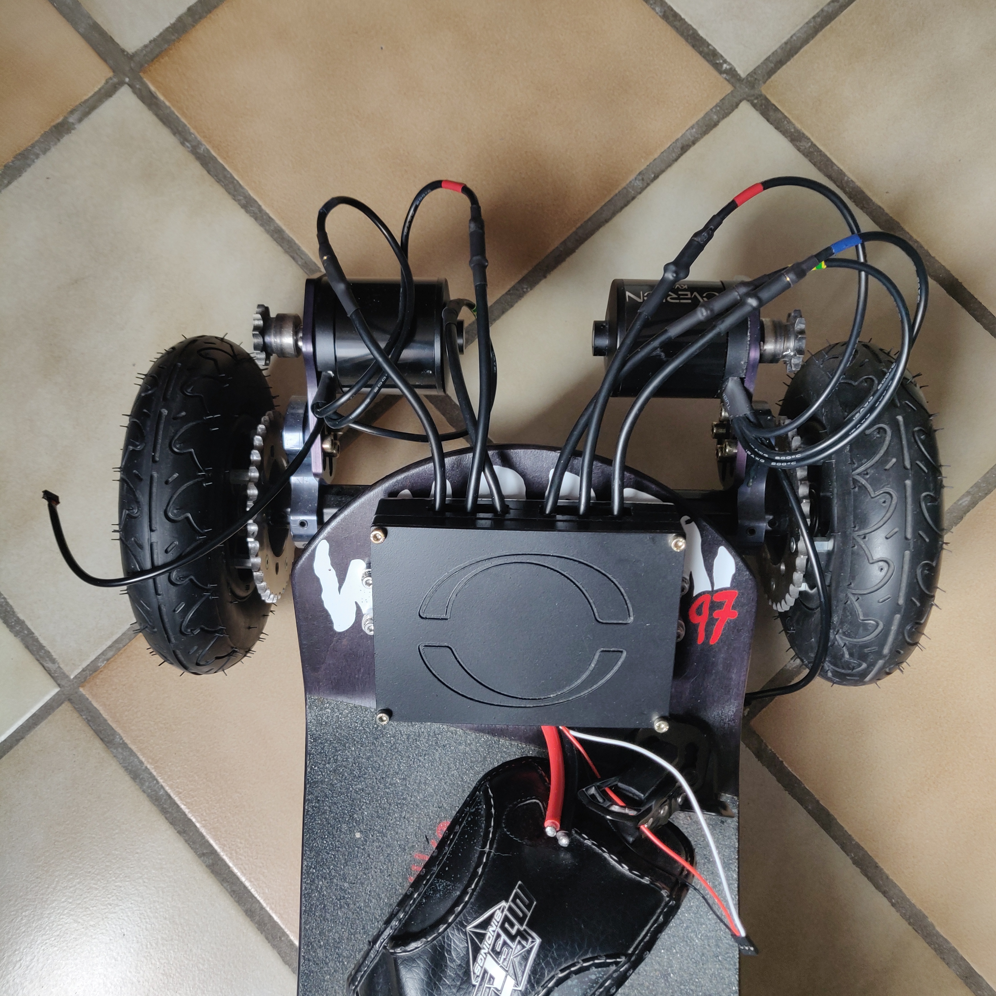

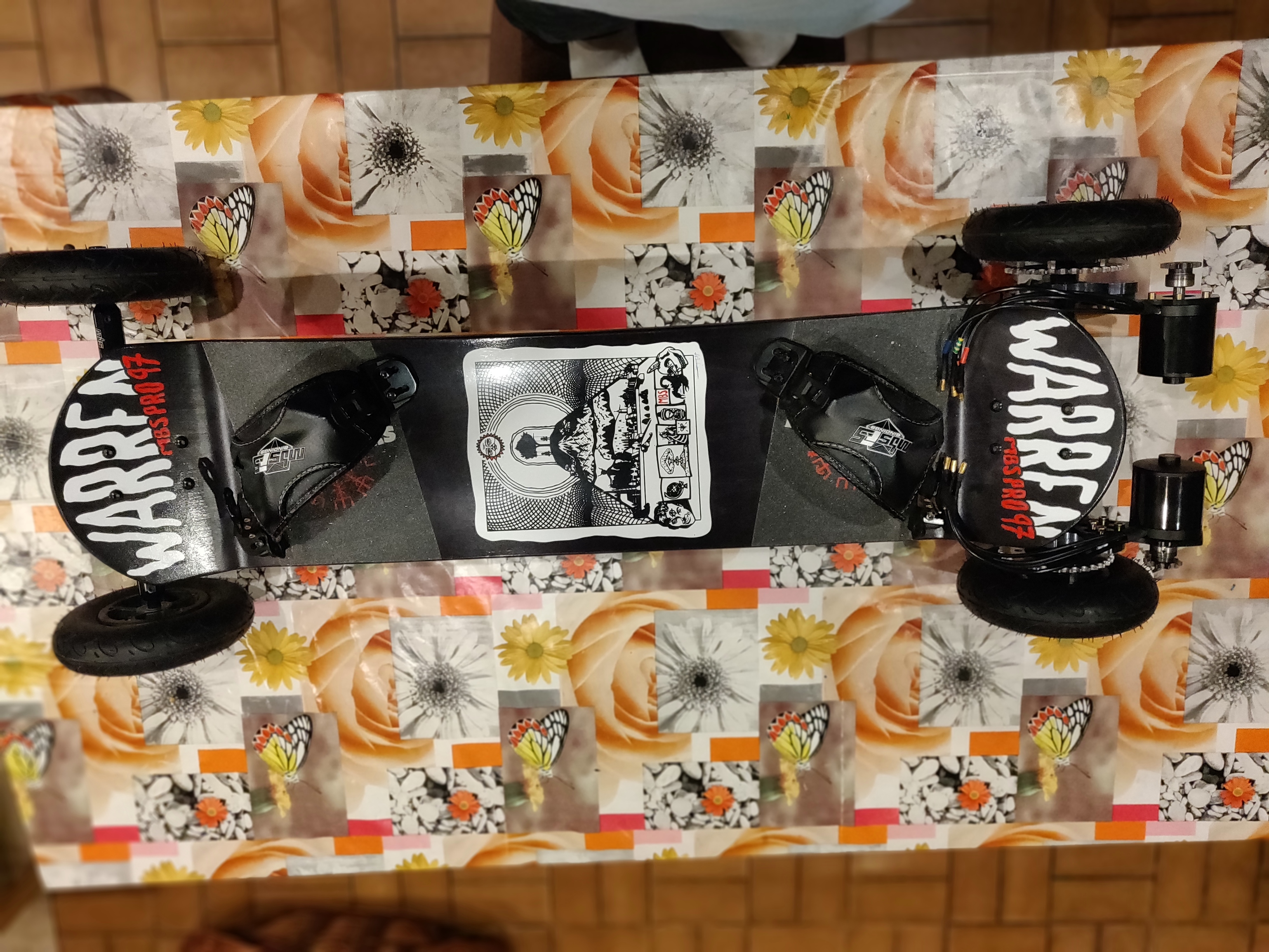

Voici quelque photo de la bête :
Attention à prendre avec des pincettes car le projet n’est pas encore finalisé .
Deck : MBS Pro 97 2019 DWII
Trucks : MBS Matrix 2 Metal
Mount : Motor mount de chez overion avec transmission 10/35
Motor : Moteur 6374-3550W sensored v2
Straps : MBS straps F5
Reste encore à acheté :
Dual fsesc 6.6
piles vtc 6 pour faire du 10s3p ou 10s4p
Je partage ce nouveau projet qui est pour moi ambitieux à tous les niveau ( avant ce projet j’ ai crée un bartop de A à Z ) . Je pèse actuellement 105 kilo pour 1m75 .
Vous avez dis un spot welder , je l’ ai eu récemment pour créer ma batterie vive les étincelles 1,21 gigawatts lol .
Je pense finir le projet avant cet été j’ espère puisque je vais créer une boite en 3D pour le fsesc .
Vous en pensez quoi de la futur bébête ??
Cordialement Crash Over Ride

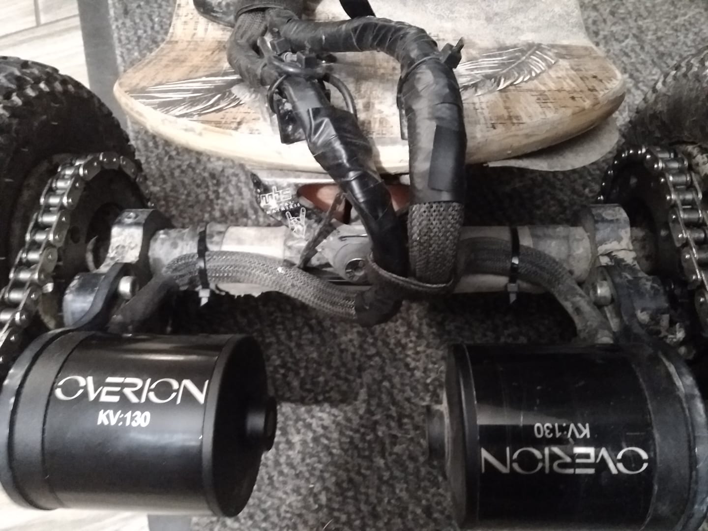

Sur les conseils de Yann, j’ai orienté les moteurs pour que les câbles sortent le long des supports car j’ai déjà arraché 2 fois les câbles et alors, il faut remplacer les moteurs.
Si les câbles longent les supports puis passent le long du truck, ils sont protégés des branches ou autres saloperies qui risquent de se prendre dedans. J’ai juste mis un collier pour les maintenir en place.
Bonne continuation.
Si tu as des photos je suis preneur .
Cordialement .
Attaché comme ça, si j’accroche les câbles, ça ne cassera pas dans le moteur et ce sera peut-être réparable.
Je verrai bien , si je dois aussi modifier comme toi .

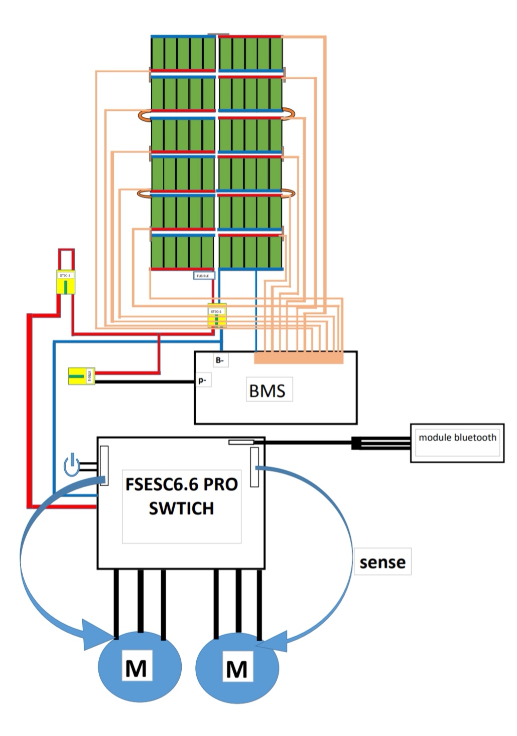

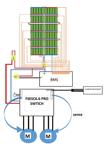

Bon voila je viens de valider ma commande pour le dual fsesc 6.6 et la remote vx1 .
Espérons que je n’ ais pas fait de boulette car quand je vois certain retour flipsky ( ca me met un doute sur l’ achat ) .
Bon fsesc 6.6 dual reçu avec la remote vx .
J’ avais une question je vois sur le site aliexpress quand je tape bms 12s sa me sort 36V ???
Ensuite l’ amperage du Bms change en rien juste pour la charge ?
Mon projet niveau batterie li-ion a été revu 12s5p sur du sony vtc6 car si je n’utilise que pour la charge en gros le + et le - de ma batterie direct brancher au vesc avec un antispark ou j’ ai tout faux .
Cordialement .
1 J'aime
moi j ai fait comme ça…
