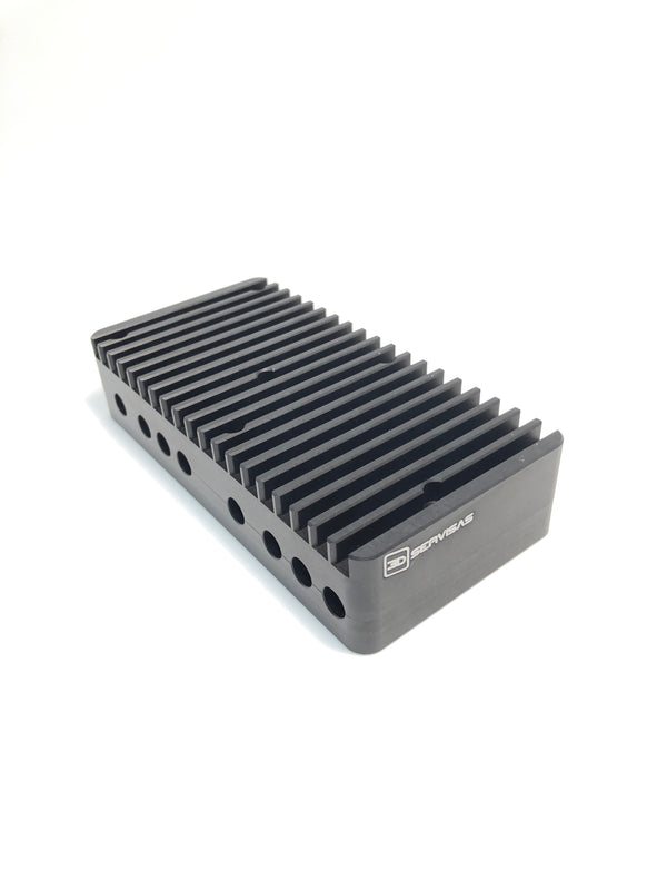

Hors de question d’être limité par la montée en température des FOCBOX, et c’est pour ça que je voulais m’inspirer de ce montage, d’un certain “jeff” et qu’il vend sur LBC (est-il parmi nous?)
Gros ventilos (je ne sais pas pourquoi mais j’adore la gueule des ventilos) et probablement ULTRABOX 206 de chez UNDERWATER KINETICS.
A ce sujet, pensez-vous que les ventilos sont directement alimentés par les FOCBOX?

Depuis qu’il a cramé X vesc 4.xx il met des ventillo sur tous ces build et plus de problème en plus de l’upgrade focbox !

Une idée pour l’alimentation des ventilos? D’ailleurs sur les ESC, j’ai jamais vu de ventilos sans heatsinks. Est-ce bien efficace, ou bien quitte à choisir vaut-il mieux des heatsinks sans ventilos?
Faut faire les essai, dans tous les cas heatsink sous ceux d’origine des focbox ça fonctionne, le ventilo peut être qu’un bon plus
