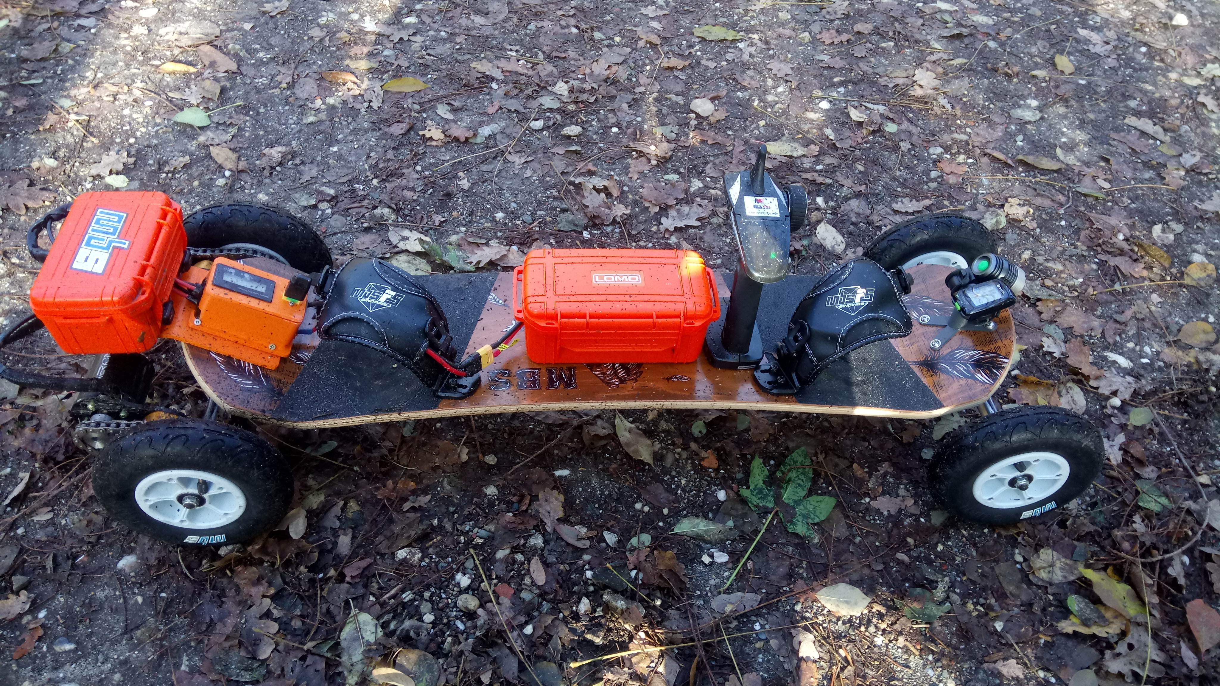

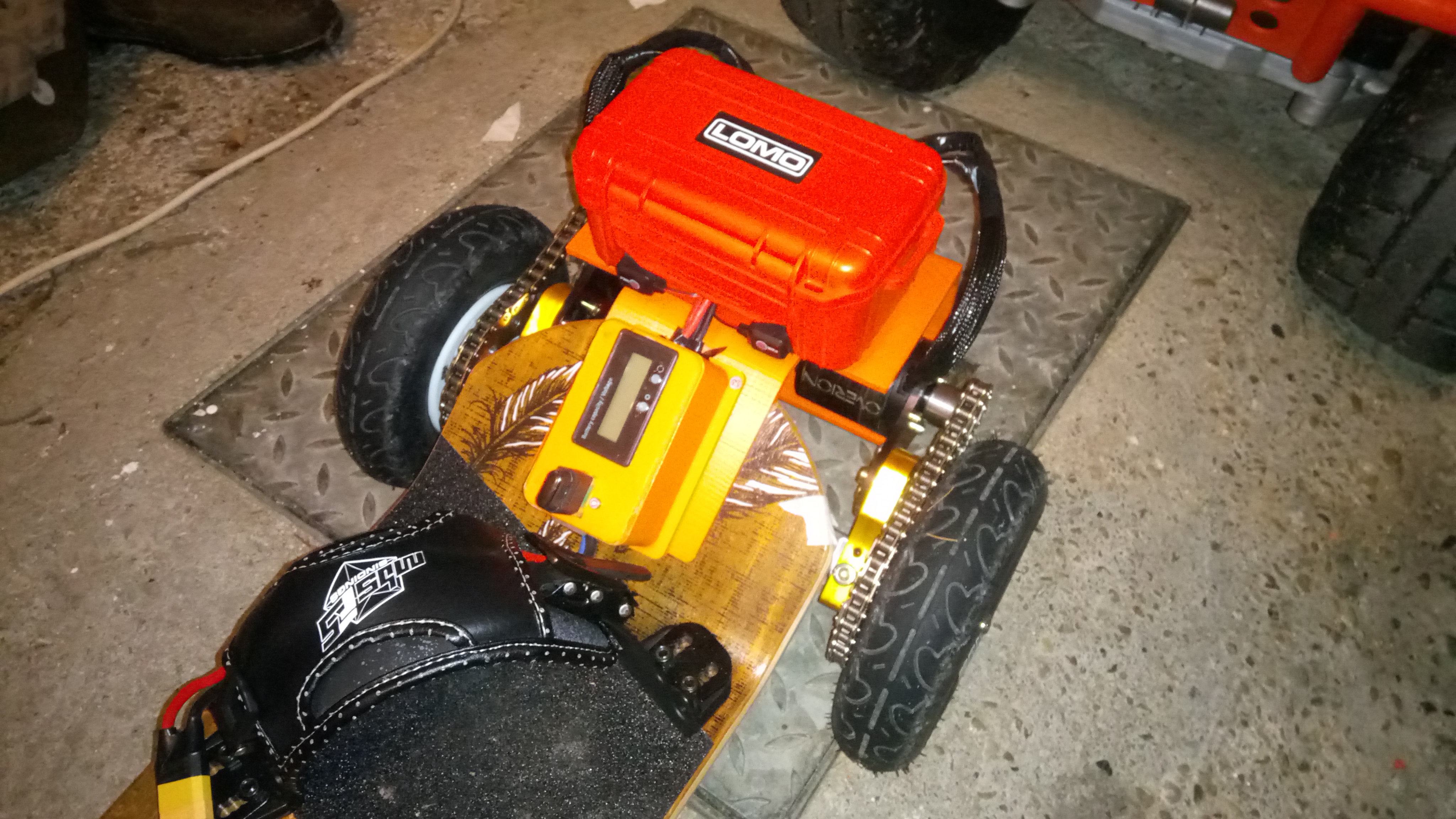

La boite à l’arrière est vraiment big, tu as des photos de ce que tu as dedans??? tu pourras faire un truc nettement plus slim et discret.

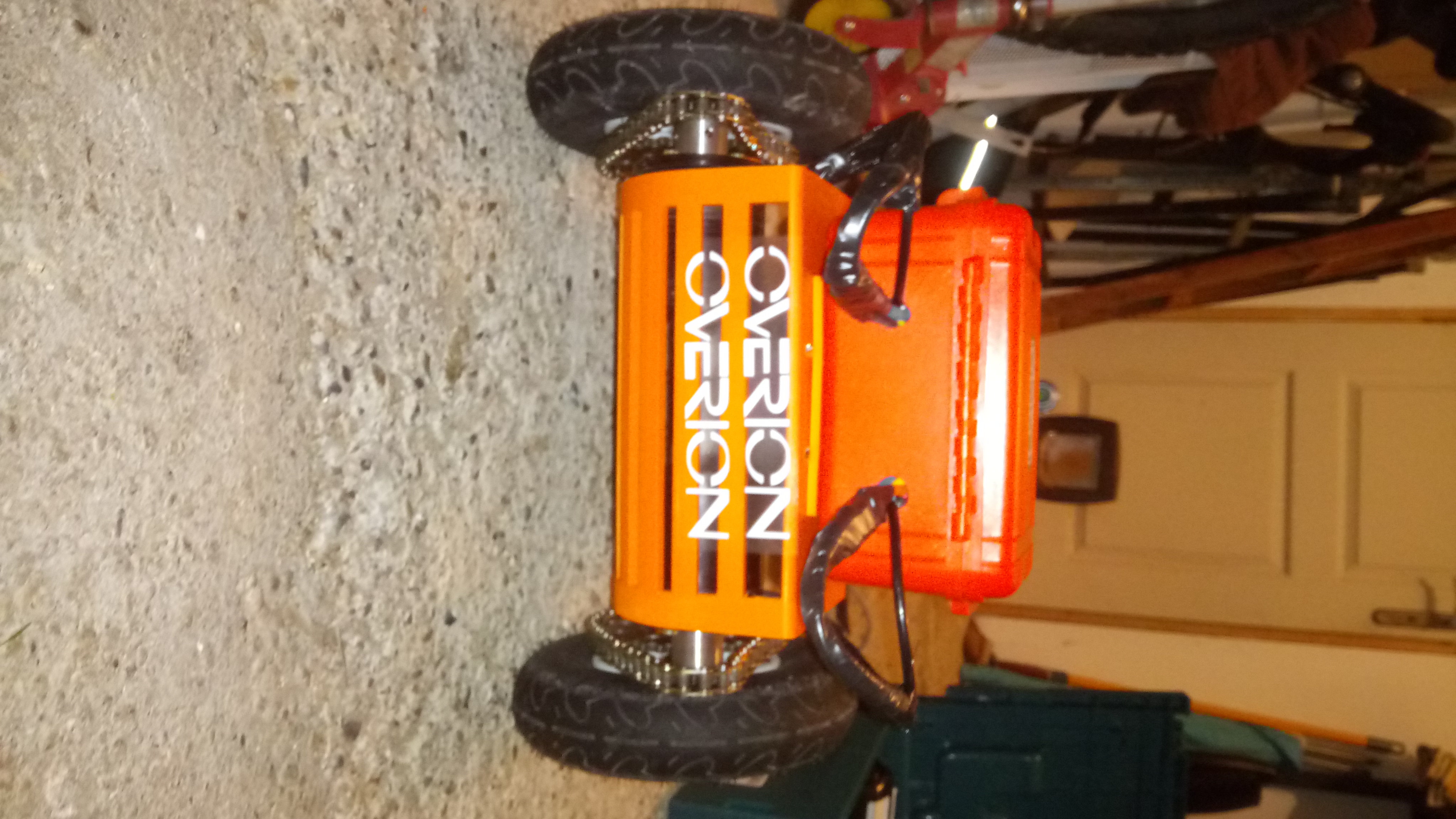

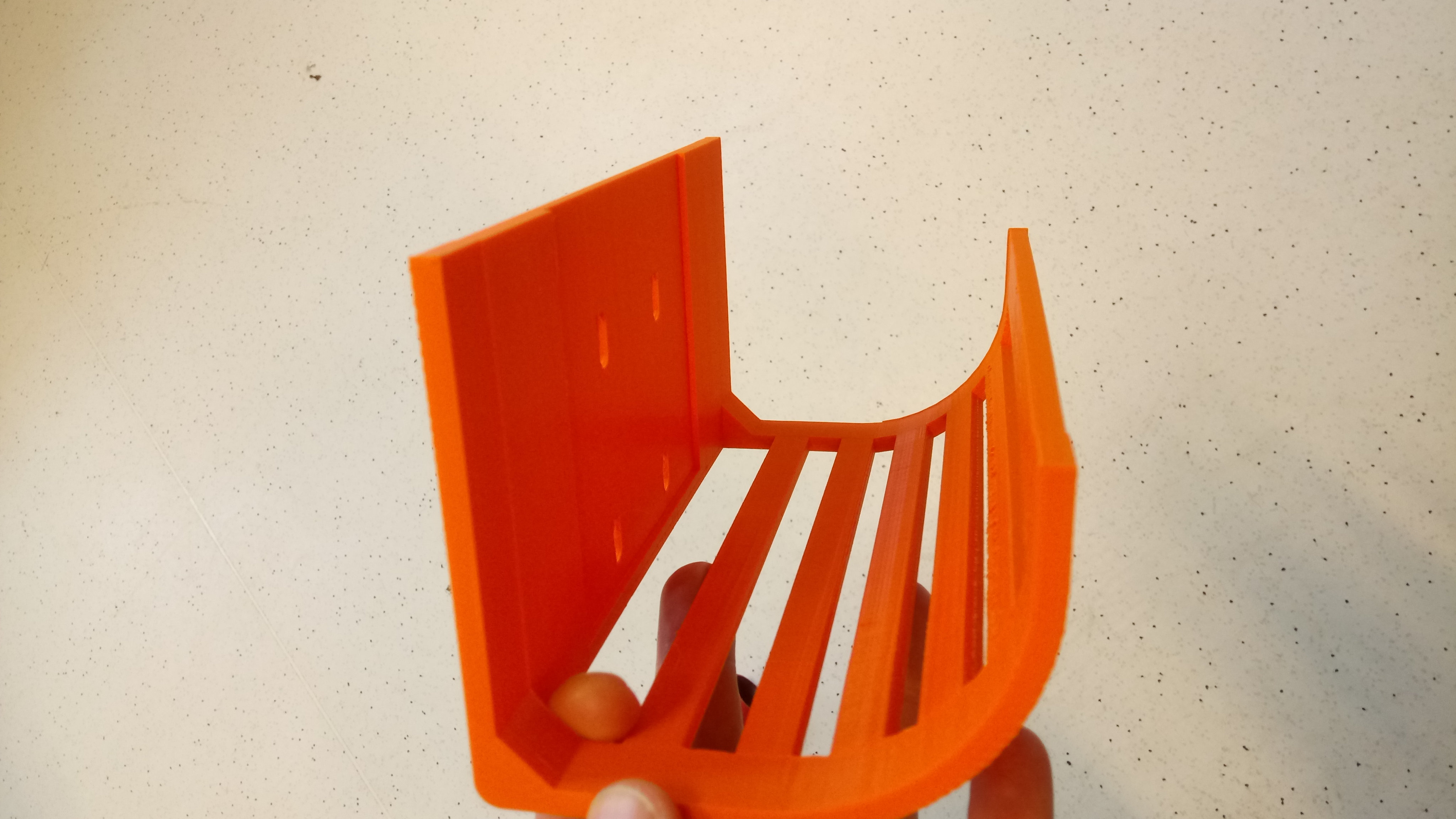

Le deck est vraiment sympa. Ca a vraiment un intérêt la piece que tu as mis autour des moteurs? j’ai plus l’impression que c’est un attrape saleté, feuilles qu’autre chose si tu vas en offroad… et la saleté arrive par devant. Pour la protection, pas sûr qu’un truc imprimé 3D de protège de grand chose.
Alors la protection en I3D est effectivement inutile est de plus le PLA (matériau plastique) n’est pas assez solide pour supporter les vibrations
Ca se comprends. Pour un premier build c’est déjà super réussi. Après si c’est pour aller dans la boue, pas vraiment besoin que ça soit joli en fait. J’aime bien aussi la part en 3D que tu as fait pour devant.
