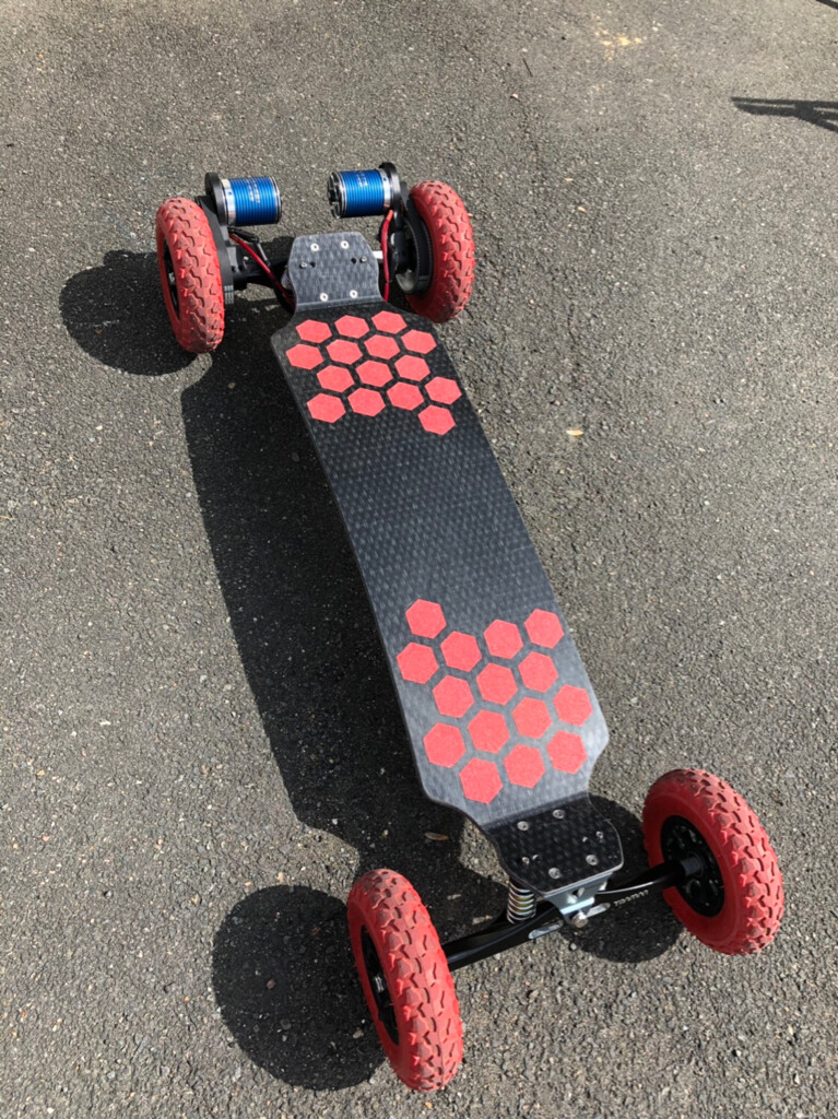

La board est finie :smiley:
Le résultat :
BOARD
Carve Deck 15 plies (j ai pris que 15 car le cache batterie va raidir un peu le deck)
https://www.trampaboards.com/35-solid-t … 12017.html
TRUCKS
Pas de surprise des vertigo.
http://www.trampaboards.com/atb-mountai … 26043.html
ROUES
La aussi Trampa Superstar.
https://www.trampaboards.com/8-inch-sup … -c-26.html
VESC
Dual Focbox
BATTERIE
10S4P VTC 6 Made by NoRoma.

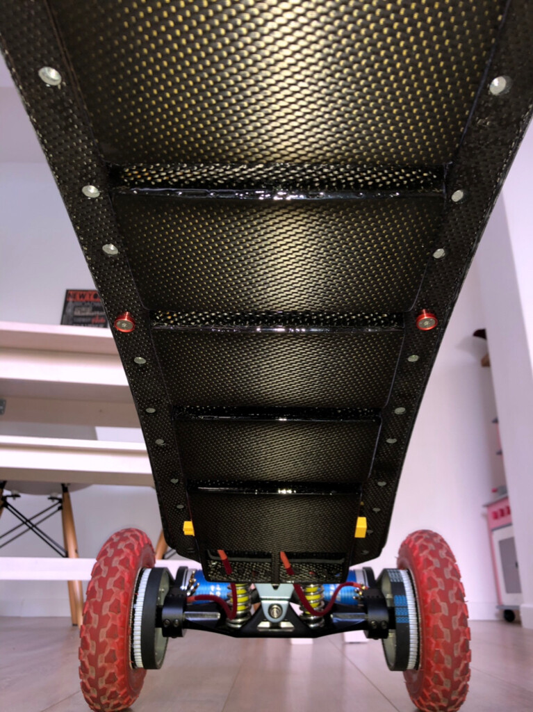

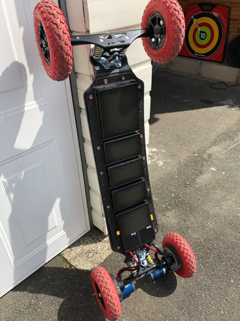

CACHE BATTERIE ET ELEC
Ça va être du fait maison en carbon caché sous la board. Je ferais des photos lors de la fabrication.
En cours de fabrication/u]
MOUNT
Unikboard.
RADIO
GT2B OKP STYLE.
TRASMISSION
Courroie 66/14T
https://www.trampaboards.com/urban-carv … 25931.html
MOTOR
Turnigy SK8 6364 -190 Kv
https://hobbyking.com/fr_fr/turnigy-sk8 … r-14p.html
Merci a tous les membres du forum qui m ont permis de mener mon projet au but final :smiley:
Vous êtes top.
