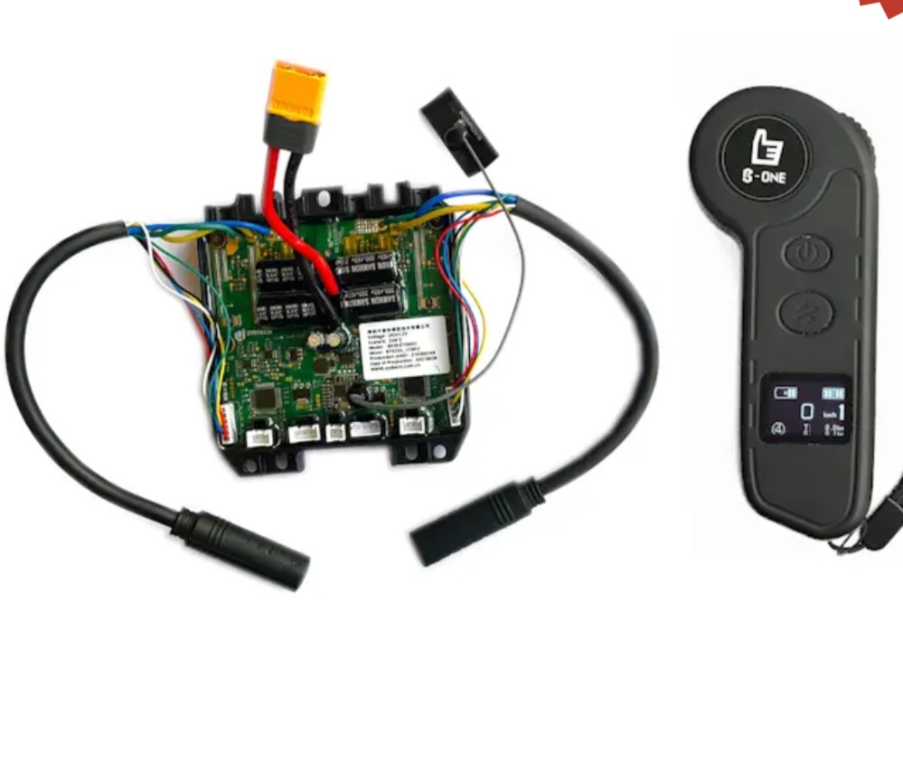

Tu sais où trouver des info sur l’ESC Qui est dans la board ? Un hobbywing je crois
Sur les forums us et reddit … peu d’infos. plein de possibilités, mais pas forcement câblé en interne …
Ce genre d’ESC ? La remote est identique en tout cas
avec connecteur 9 broches
c’est ceux là .les nouveaux Hobbywing.

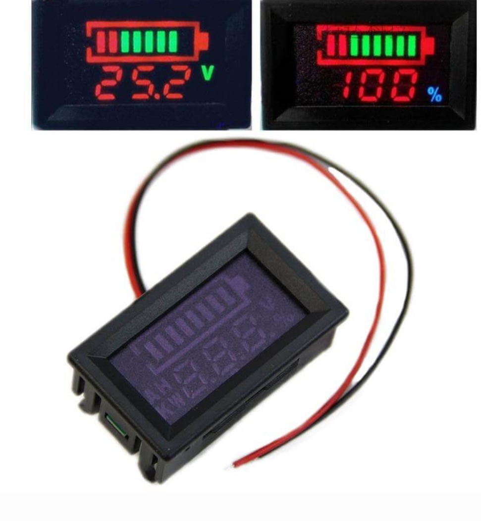

J’aimerais bien récupérer les infos batterie pour juger de l’autonomie restante autremequ’avev les 4 pauvres barres de la remote… le plus simple est de coller un au bornes de la batterie j’imagine. Genre bidule like that:
Après découpe dans l’enclosure pour l’y insérer…:frowning:

le mieux est de mettre un bms bluetooth . tu as la tension de toute les cellules et la tension globale . tu peux le mettre en plus du bms actuel ou le remplacer …
1/ bms bluetooth
2/ ça

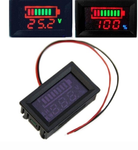

3/ Un simple voltmètre à la con effectivement.
1/ + 2/ ce serait parfait
