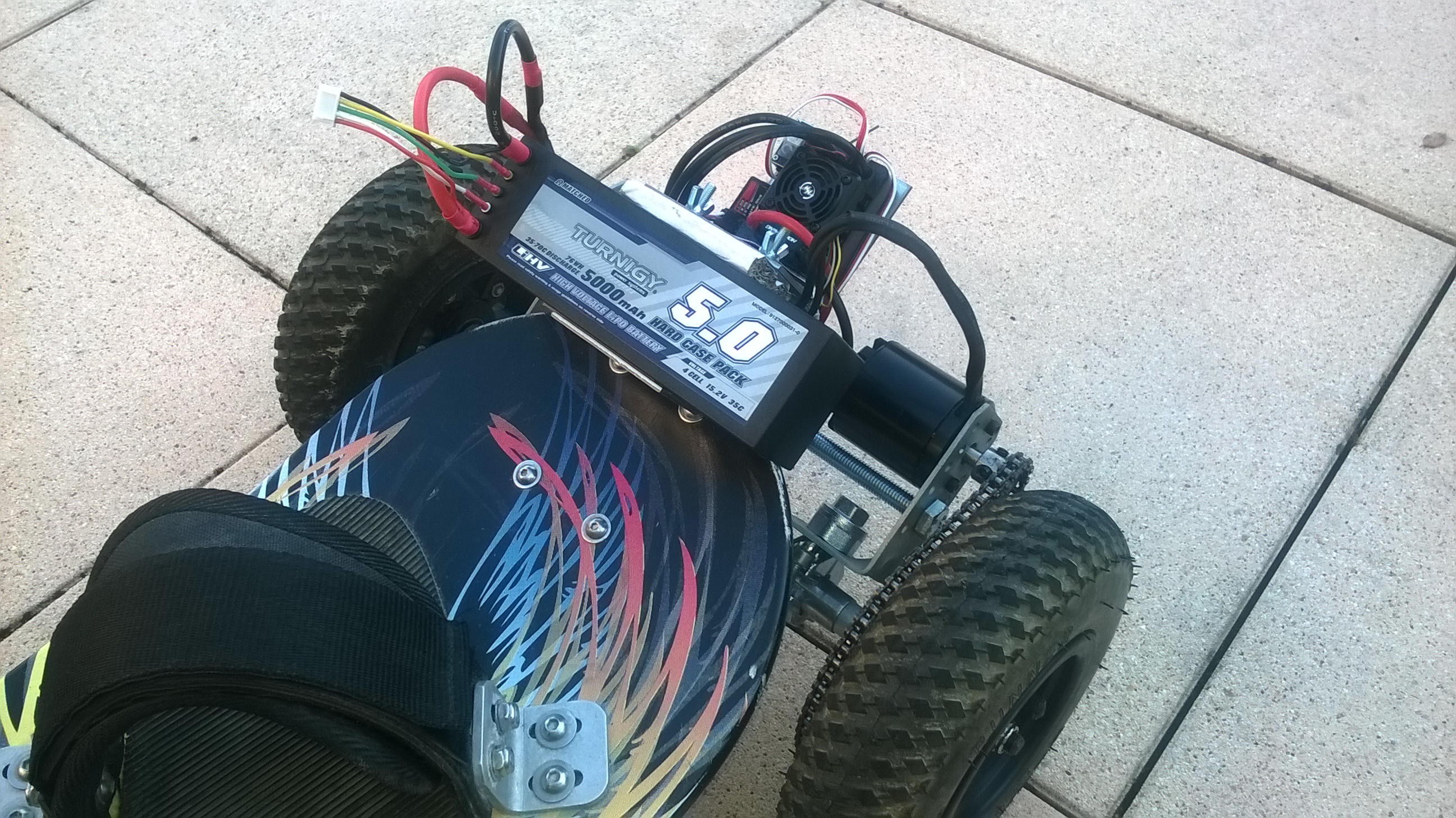

Je partage avec vous mon e-MTB avec un objectif simple : recycler mon MTB et le motoriser pour moins de 200€.
Le choix du moteur, de l’ESC, de la batterie et le montage de l’ensemble sur le truck a ainsi répondu à ce seul critère…
J’ai dans un premier temps implémenté une unique chaine de transmission (1 batterie + 1 ESC + 1 moteur), j’ai fait la mise au point… et j’ai ensuite doublé le tout !

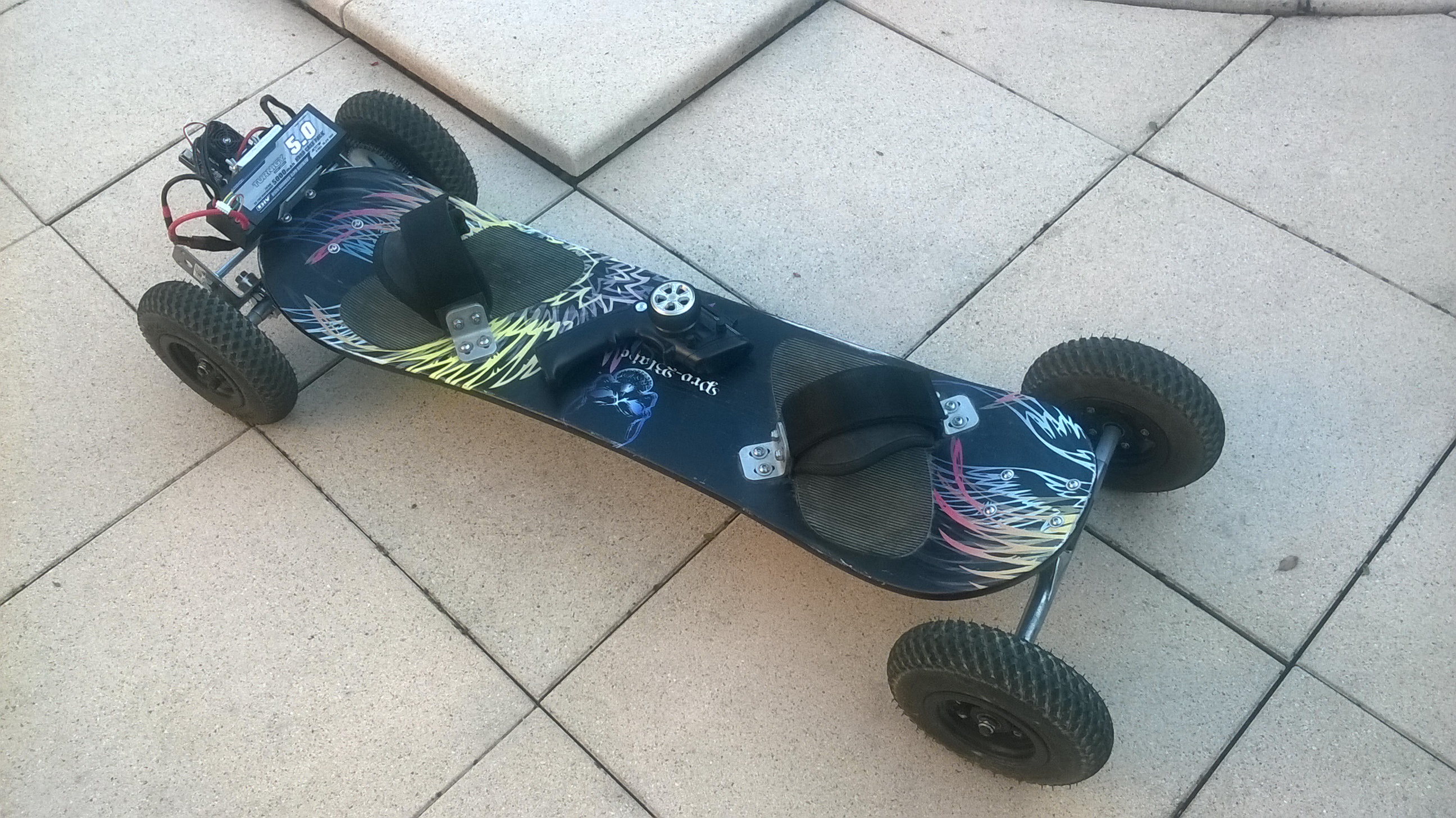

En fait j’ai déjà monté ma board ; avec un seul moteur le résultat est déjà impressionnant : 25 km/h en pointe malgré mes 72kg et un roulage dans l’herbe, pour autonomie d’une quarantaine de minutes.
C’est quand-même juste au démarrage et ça oblige à trimer la direction en permanence.
J’ai donc tout doublé et lié les 2 supports de moteurs: un démarrage canon, plus besoin de compenser la direction et un peu plus d’une heure d’autonomie sur les chemins en forêt.
Et voici donc une photo de la V2 au retour de balade !

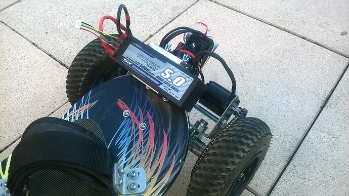

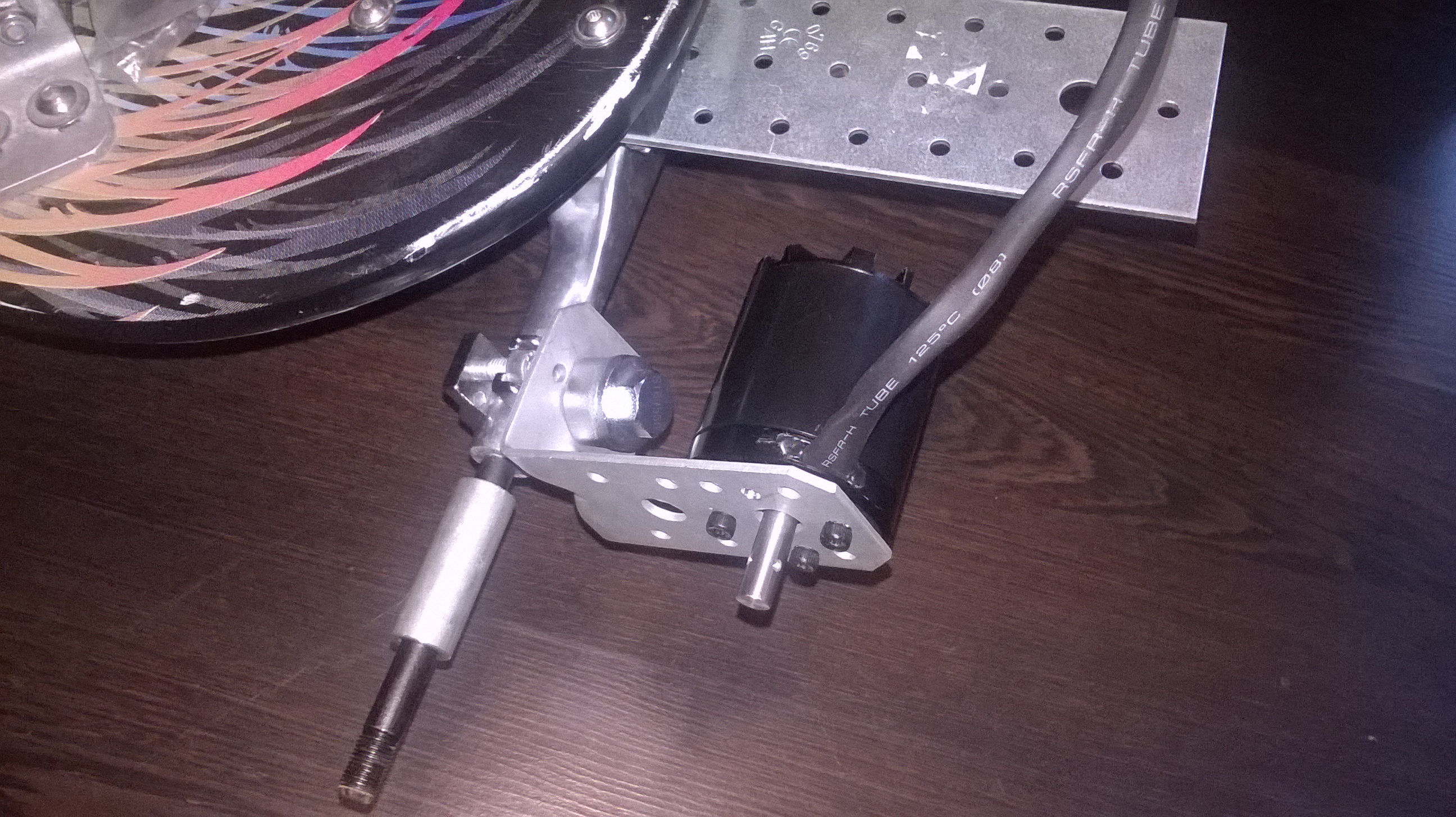

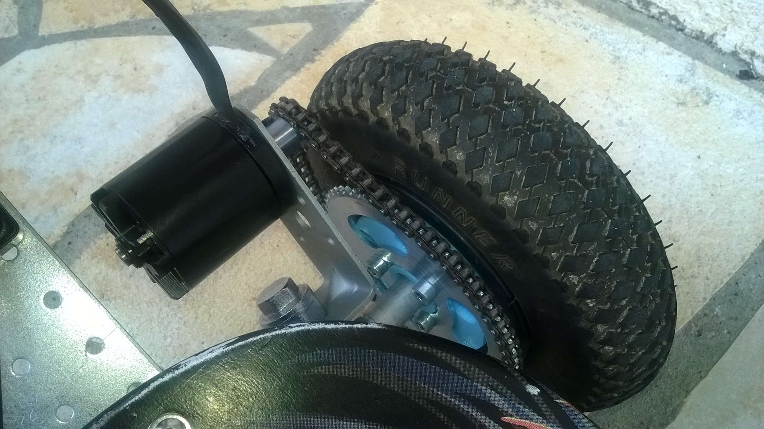

Sacré montage! je trouve le système de mount ingénieux!
Les moteurs 5065 suivront je pensent, après c’est surtout les esc et les batteries qui risquent de péter en premier. niveau sécurité je te conseille de passer tes batteries au milieu de la board et un peu protégées, isoler les connexions (ça semble déjà bien fait) et ne pas laisser de fils depassé, surtout si tu fais du offroad, si une branche attrape un des cables …

Merci OKP ! On joue pas tout à fait dans la même cours quand je vois ta Busted Board !!!

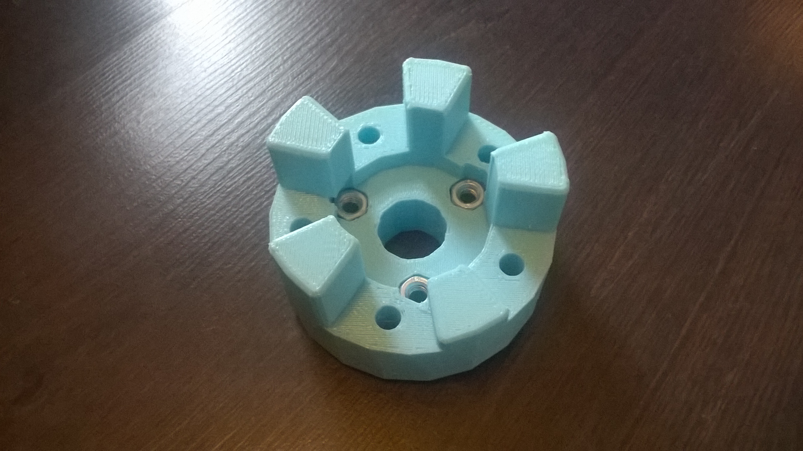

En fait 4S c’est le max que me permet l’ESC… et le moteur tourne à 270KV donc ça m’a obligé à démultiplié pas mal (10/55) d’où le choix pignon / plateau. J’ai un autre plateau de 45 dents mais je ne l’ai pas encore testé.
Je n’est pas l’impression d’être limité par le couple : le MTB grimpe bien même quand ça grimpe ou en off-road… le gros bémol c’est l’autonomie parce qu’avec 2 fois 5000mAh, ça limite la durée des sortie.
Disons que ça permet d’accompagner mes enfants à vélo en forêt ou sur la plage (sable bien tassé) ou aller chercher le pain le dimanche matin !
