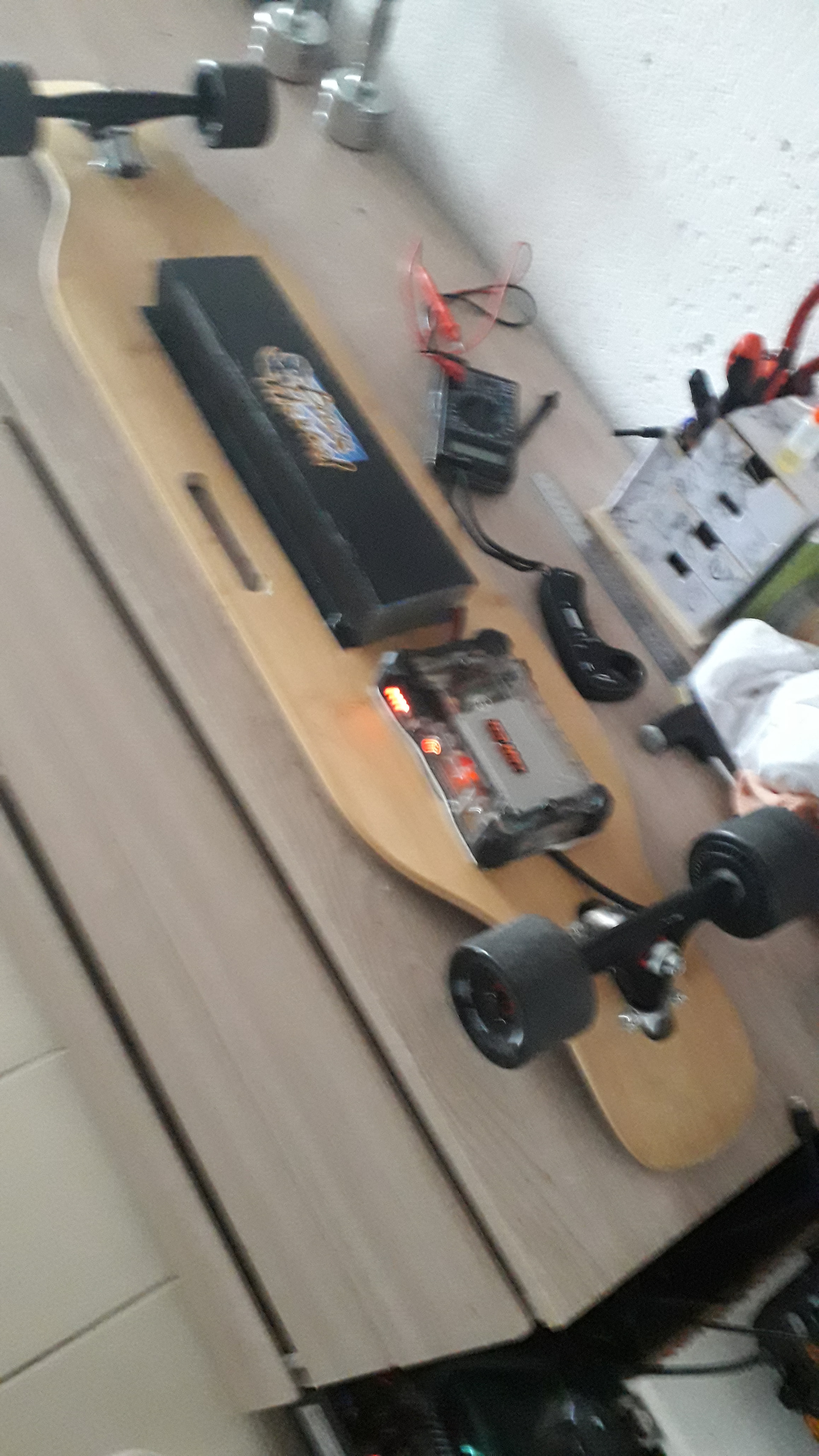

J’ai monté moi meme mon skate:
avec :
:backhand_index_pointing_right:un longboard 95 cm Funtomia,
:backhand_index_pointing_right:truck mono moteur 350 w , roue 75mm : https://fr.aliexpress.com/item/1005005553284428.html
:backhand_index_pointing_right:carte mere+telecommande mono sortie (https://fr.aliexpress.com/item/1005008627672237.html )
:backhand_index_pointing_right:recup ancienne batterie de trott 36v 24ah (fonctionnelle)

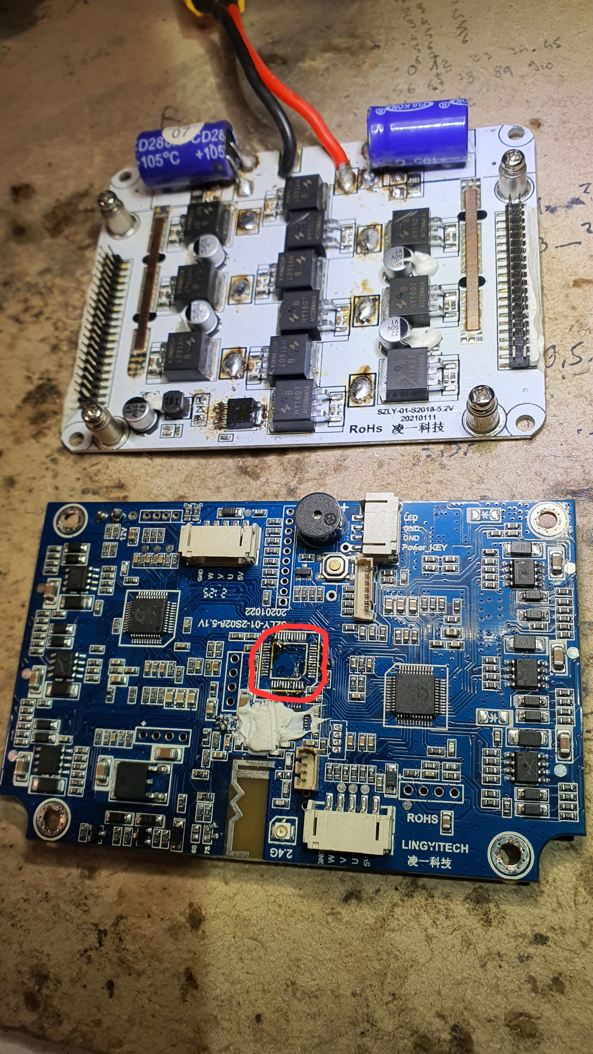

Je connais bien ces esc , surtout les dual , mais ton single a le même synoptique .
j’en ai eu plein , certains ont laché rapidement , et d’autres plutôt increvables.. c’est du lowcost , mais bien construit pour le prix ( esc , remote et controleur integré ) .

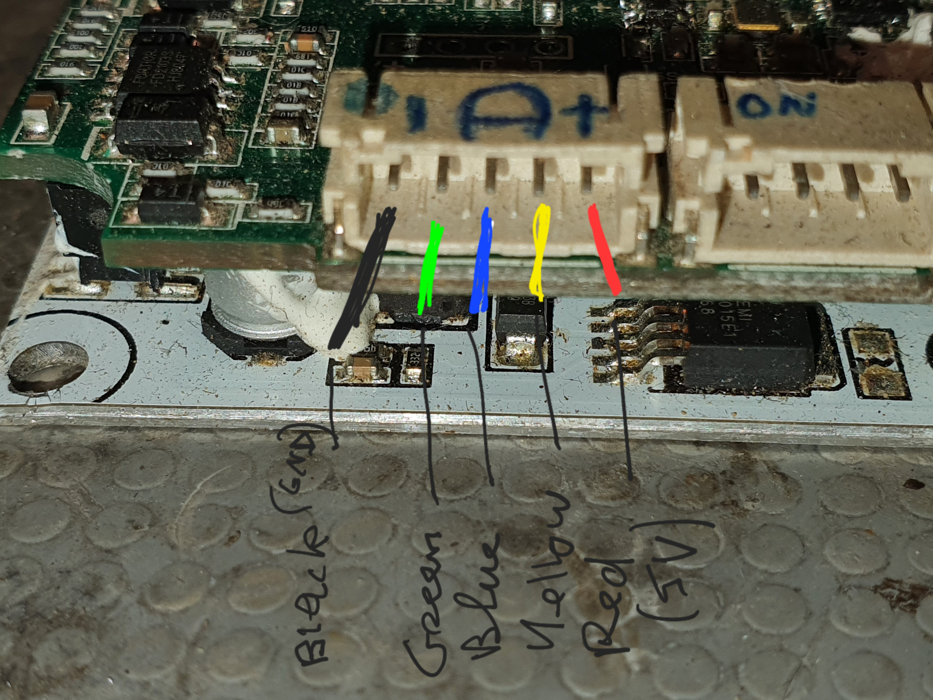

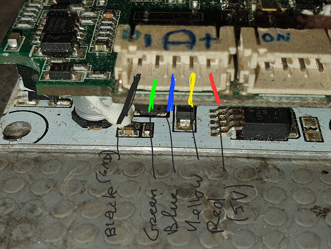

Et tu n’es pas sur que la connectique moteur corresponde a l’esc..entre chinoiseries :rofl: parfois ca diverge. Et rien de normalisé..
Normalement cote moteur rouge/noir c’est +5V/masse . Les 3 autres les capteurs hall .
brochage sur un lingyi dual ,pareil sur le tien , mais pas forcement sérigraphié.
là cest serigraphié..sur un dual

J’ai retrouvé des esc doubles que j’utilisais sur mes skates , avec des gros hubs d’hoverboard . mais je cherche encore les hubs .. je vais trouver :rofl:
en fonction de ton budget , tu peux passer sur d’autres types de controleurs . style vesc ou FTxx flipsky . plus puissants et entierement configurables et parametrables..
