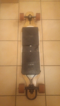

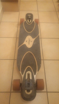

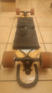

Ca fait maintenant quelques mois que j’ai un e-sk8 et il est grand temps que je vous présente ma board que je considère comme enfin finie (ou presque) maintenant.
En ce qui concerne le matos j’ai une loaded dervish sama en flex 2. Même si je suis très léger (57kg) le flex est déjà bien doux et c’est un régal sous les pieds ! Par contre c’est assez contraignant car les batteries doivent pouvoir encaisser cela justement. La planche étant en drop through je n’ai pas pu mettre de moteur+courroie. J’ai donc opté pour le kit maytech avec 2 VESCs 4.12, les hubs 90mm et la télécommande (c’était en novembre dernier). Pour la batterie j’ai profité d’une promo sur des Turnigy 12000mAh 6S pour me faire un pack de 10S en 12Ah donc.
J’ai réparti les batteries au maximum pour garder une bonne garde au sol et ai imprimé les coques en 3D. Elle pèse 8.3 kg. Voilà le résultat !
