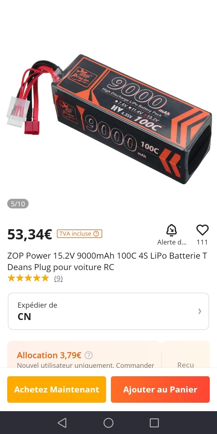

Bonjour a tous,
je viens sur ce forum pour demander aux connaisseurs des Vesc (le mien est un 4.20)
si il y a des dangers a monter des LipoHV sachant que le type de batterie disponibles (sur Vesc Tool) est Lithium-ion et est précisée avec 4.20V max par cellule, et le LipoHV montent aux maximum a 4.35V par cellule.
je voudrais utiliser des 4s 9000mah que j’ai trouver a un bon prix.
Merci pour vos réponses.
Aucun souci . Tu mets les seuils de tension que tu veux dans un vesc . Choisis li-ion.

ca fait 160€ pour une 12s 9Ah … de cell chinoises inconnues.
que tu as interet à bien caracteriser à réception avec un chargeur de modélisme ( capacité , résistance interne…)
