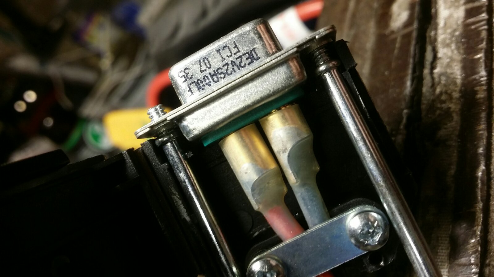

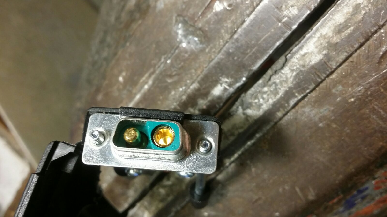

j’ai récupéré ça au taf … je cherche désespérément la réf. et l’autre sexe !
du DB2 en 4mm comme des bullet. .
https://www.mouser.fr/Connectors/D-Sub- … ?P=1yvsm2a
Il doit y avoir ce que tu cherches mais soit les photos manquent, soit elles sont pas à jour
trouvé chez RS … https://fr.rs-online.com/web/c/connecte … 4294559925
d’apres les PDF , ça passe 20A … ça peut servir .

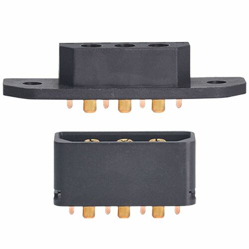

Pars plutôt sur ce genre de connecteurs…
€ 6,32 16%OFF | 4 pièces Amass ICM150S17PB haute puissance prise de batterie mâle femelle connecteur de balle 20A pièces bricolage pour Drone d’avion RC
Relis mieux : 45A par pin de puissance et 2A par pin de signal. C’est largement suffisant pour des moteurs 350W en 10S
Par contre merci beaucoup pour ta référence de connecteur amass. Je vais regarder cela attentivement
ok
je doute qu’a 45A ça ne brule pas , mais pour une phase de moteur , ça devrait le faire …
