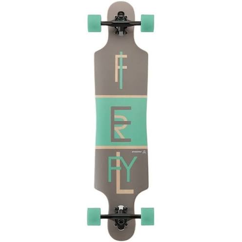

Bon,Je m’appelle Cédric et j’ai 17 ans et j’ai passé mon été à construire mon premier skate électrique au lieu de préparer mes épreuves anticipées du bac .Après négociation avec ma famille ils acceptent .Je me fixe alors alors un budget d’environ 350€ (je n’ai pas de salaire (mineur) je dépend entièrement de mes parents donc pas trop génial niveau budget ) .J’ai ensuite passé pas mal de temps sur le forum a lire et apprendre tout ce que je pouvais sur les eskates ,merci de faire des post aussi détaillés.

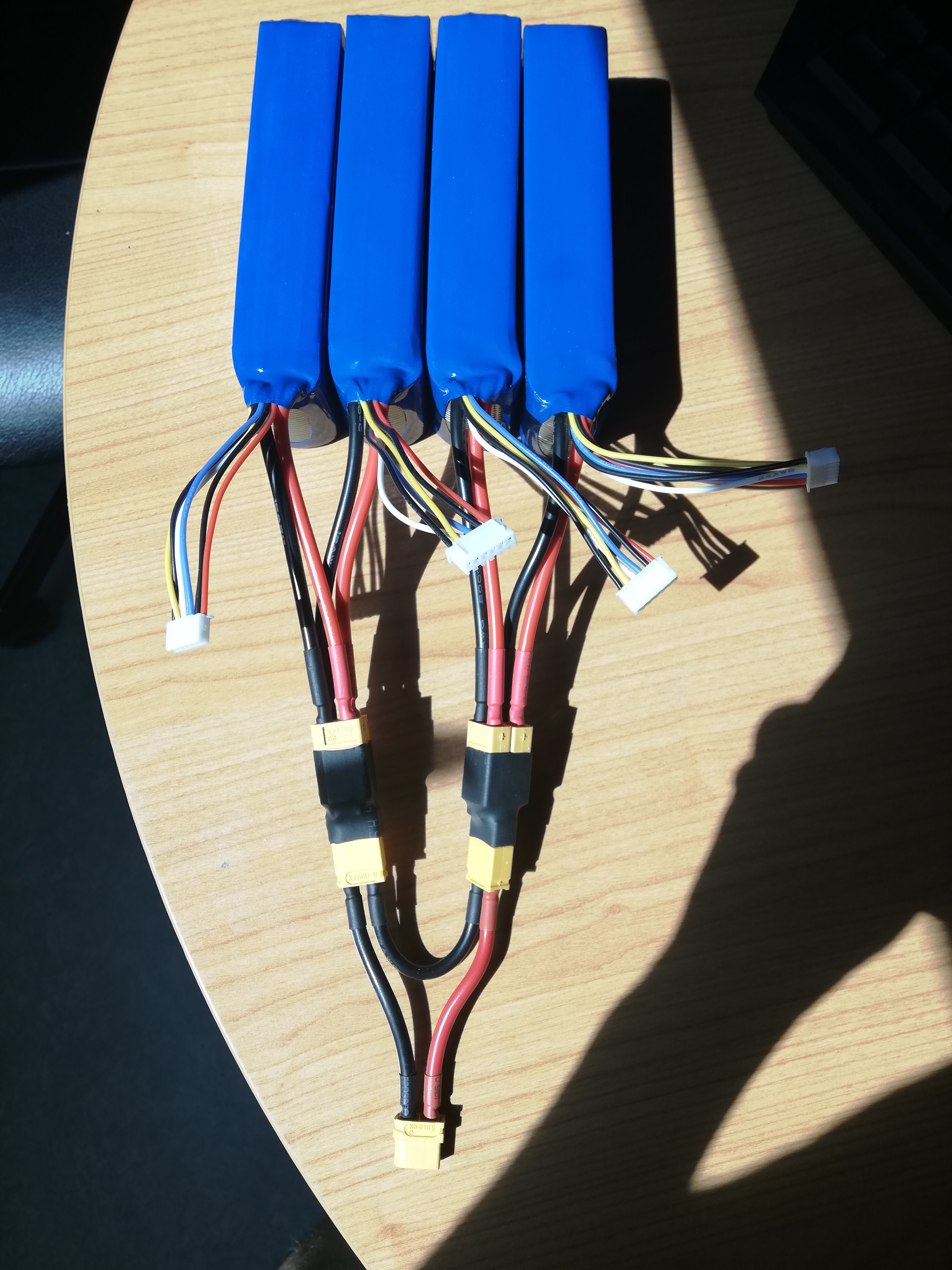

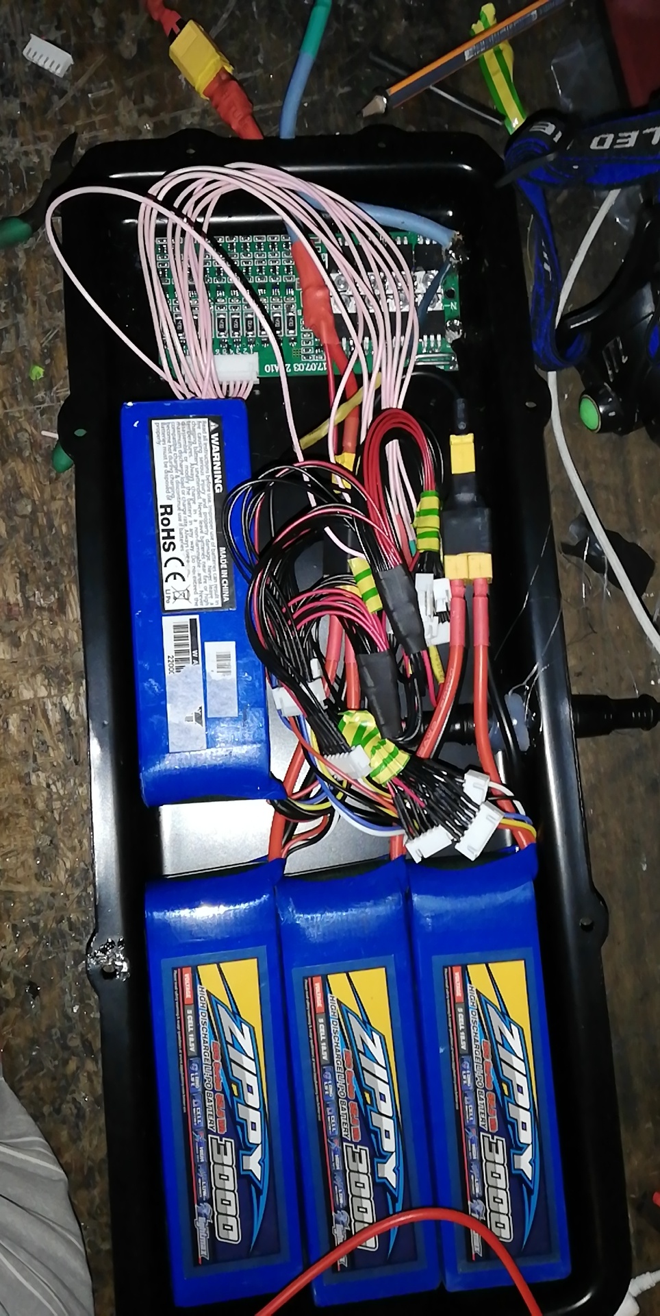

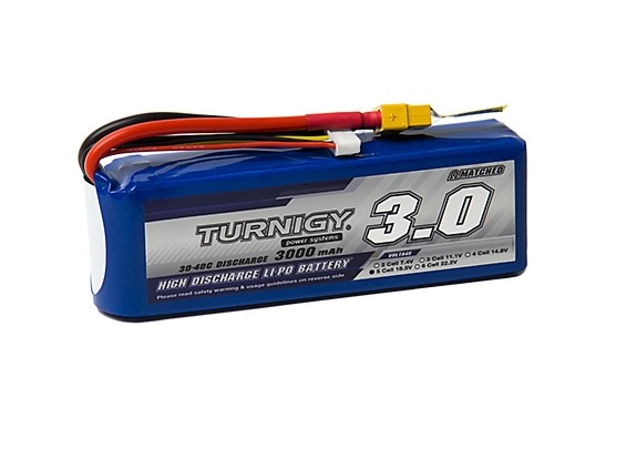

Après des recherches je pars sur une batterie 10s2p en lipo de chez hobbyking ,peu onéreuse et plutôt puissante ( 6AH et 225W.h ) :
je m’en sors pour ~60€ (merci la promo)

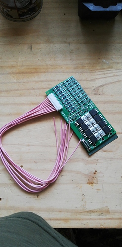

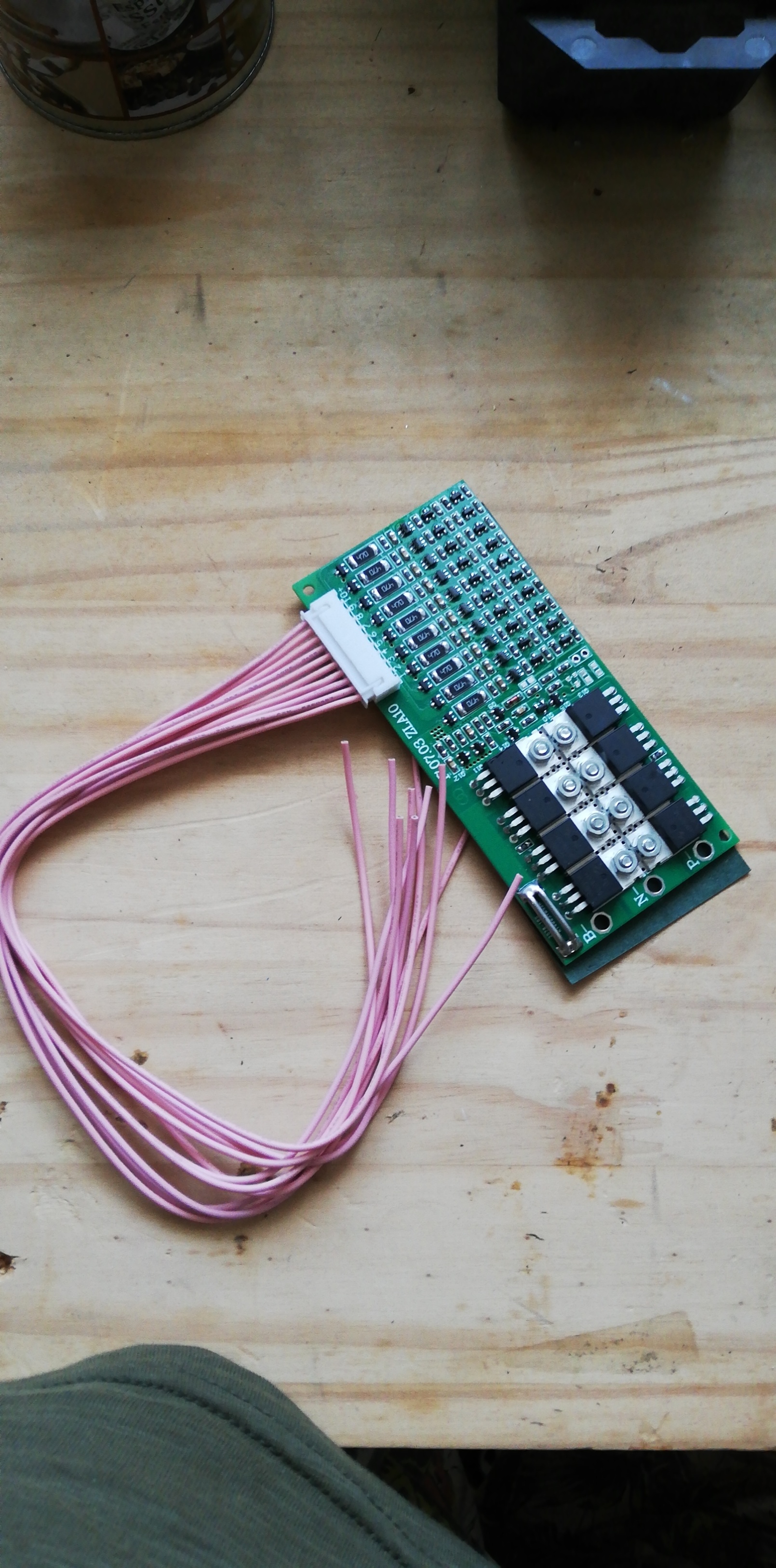

Pour tout ce qui est bms j’en voulais un de plutôt fiable il s’agit d’un 60A de chez batterysupport :

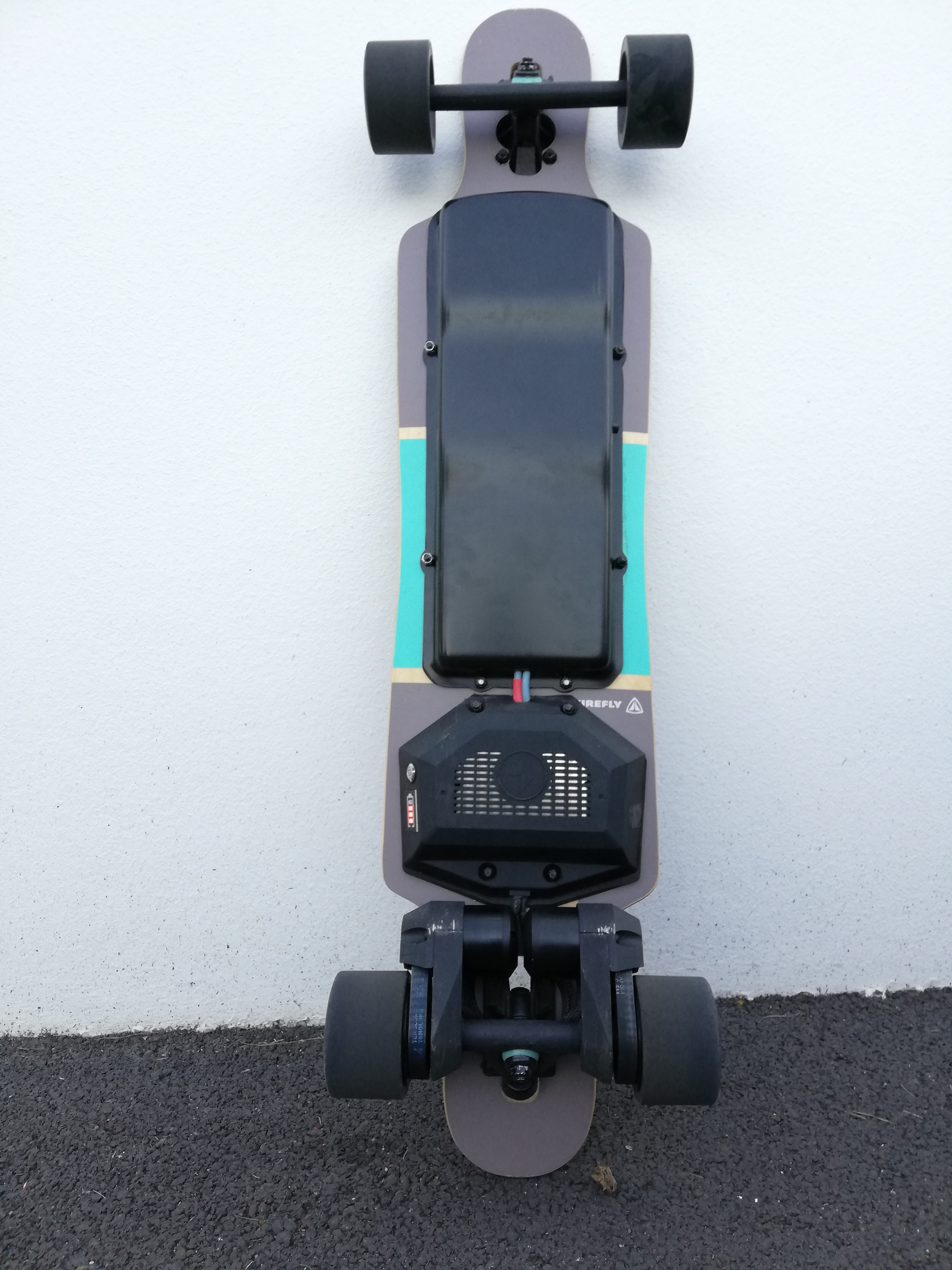

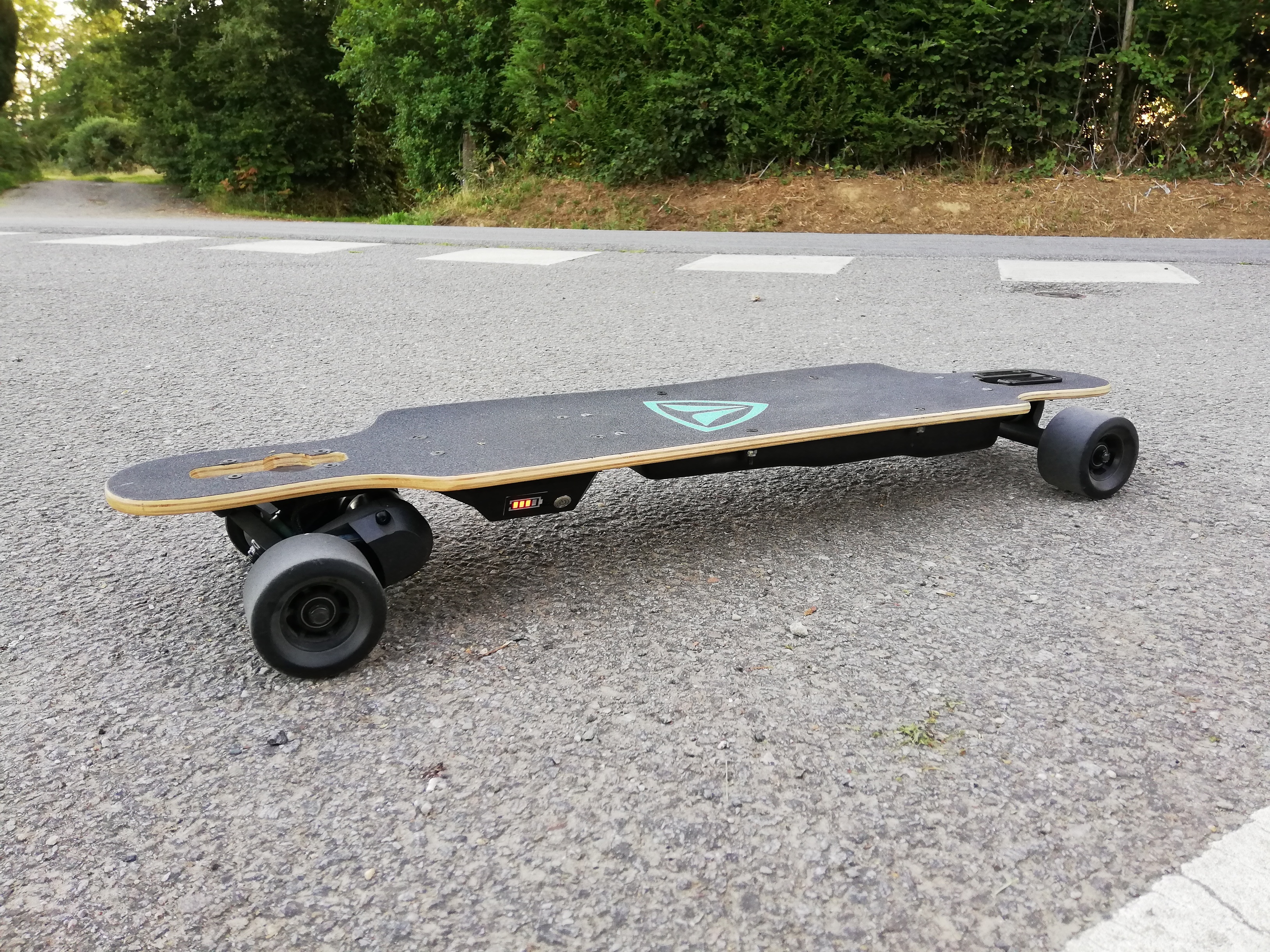

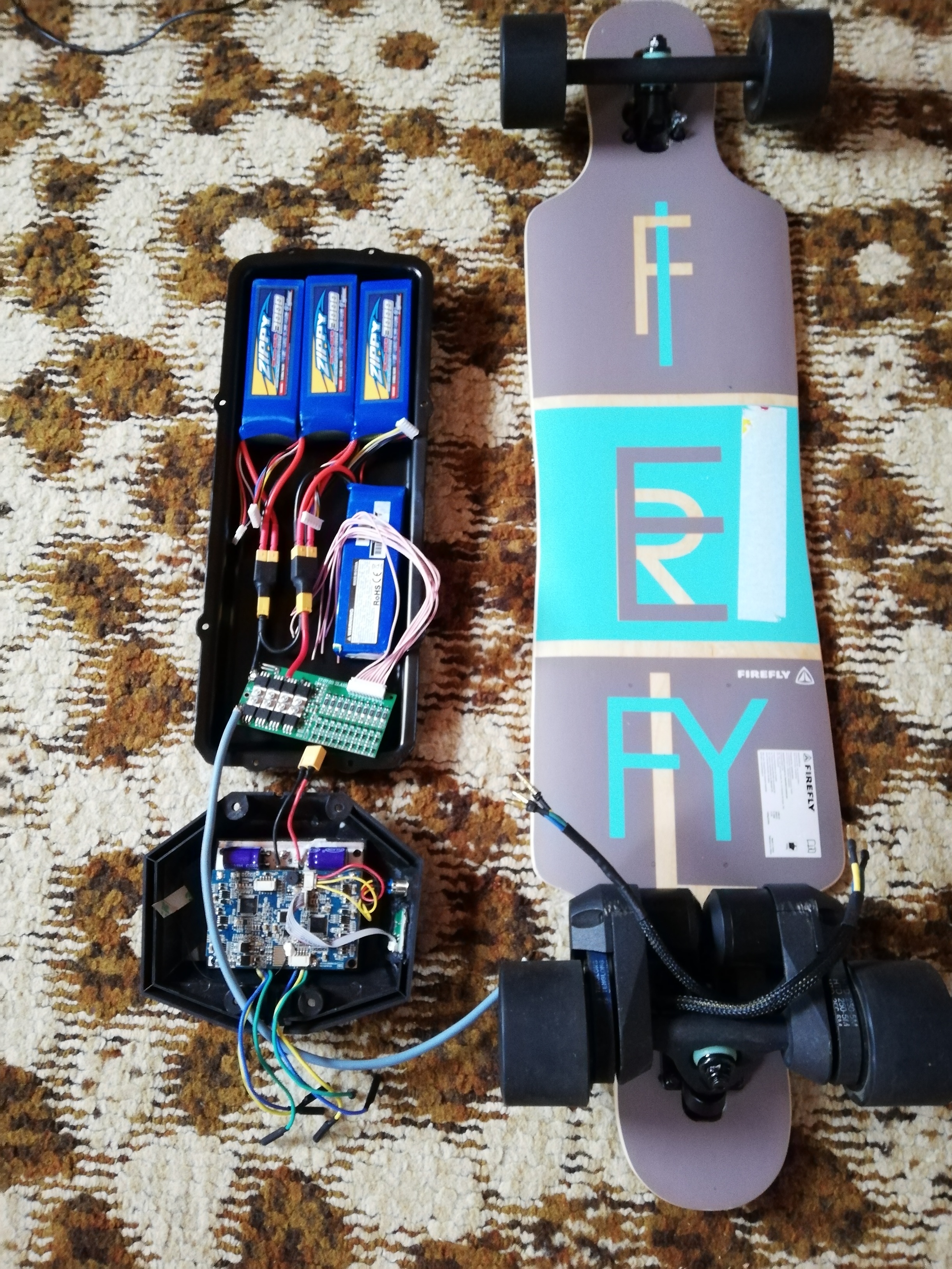

Apres un moi passé à me rétablir j’ai pu enfin terminé de construire mon skate dont je suis très fiers.
MAIS ( et oui encore un mais ) après seulement deux jour à profiter de mon magnifique skate voila que un des moteur fait un bruit métallique et des « cracks » quand je freine je dois malheureusement le changé car il s’agirait d’un aimant qui à pété (De plus le pas de vis de la poulie est mort je ne peux donc pas démonté )texte en gras.Ce qui implique frais de transport des US +frais de douane ou changé les deux moteurs .Ce qui n’arrivera pas avant qlq mois .Et dans une semaine c’est la rentré . GE-NIAL
