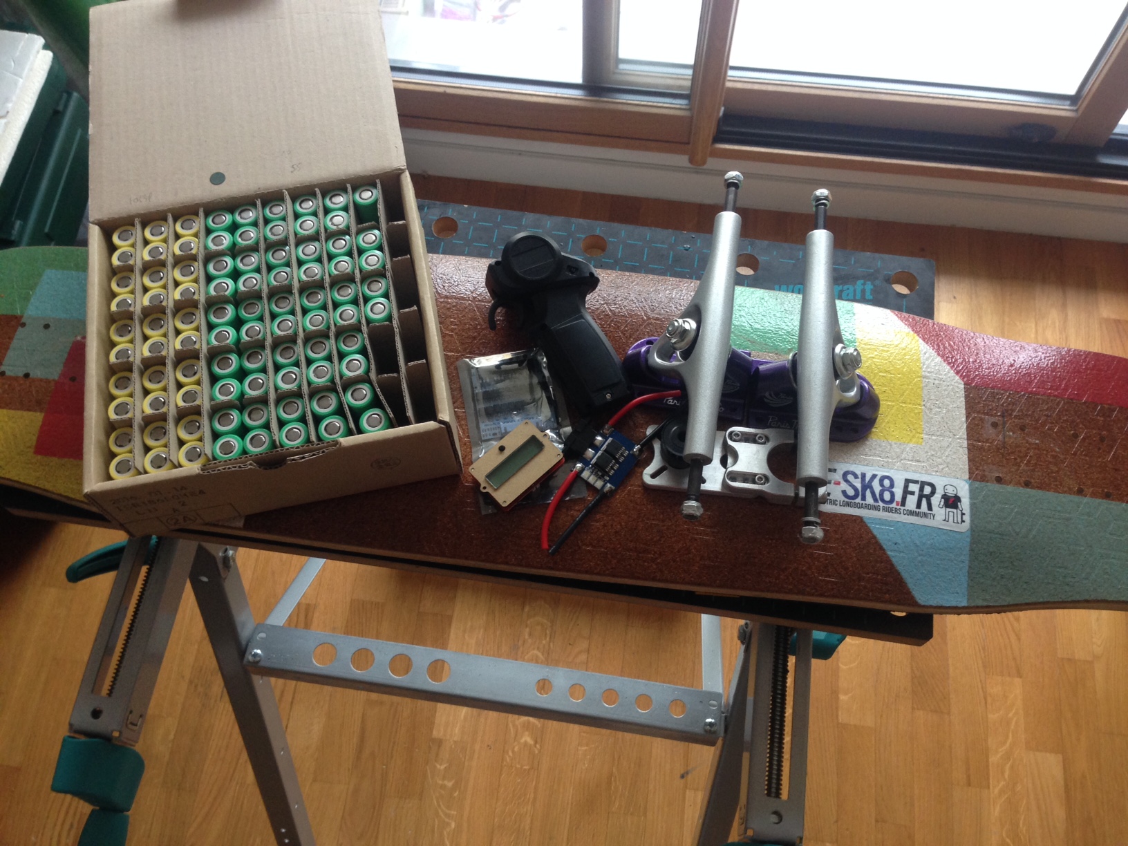

Pour celui ci… je vais partir sur un deck Loaded Tesseract avec des trucks Paris 180mm, un single moteur (à définir), un mount ADS, et une batterie en 10S4P… un driver Kegel 32T et un pinion 14 ou 15T et un VESC comme d’hab. Pour les boitiers, ça sera du carbone ou du carbon kevlar… à voir ce que je commande (car j’ai plus de carbon sergé, donc autant commander, autant prendre un truc un peu différent de ce que j’ai mis jusqu’ici)
En fonction, je vais déjà démarrer par la batterie en 10S4P en Samsung 25R INR 2500mAH pour avoir du 10AH et si j’ai la flemme d’aller au bout, je la vendrais séparément sur le forum/eBay/LBC.
Je vous fait les photos du build au fur et à mesure…! voici un début de pièces…

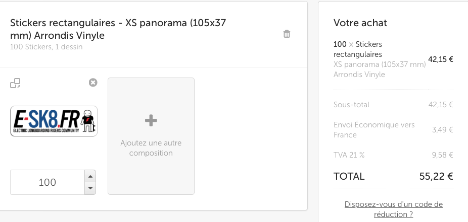

hey ! je vais en refaire - le premier lot de 100 a été épuisé. Ils sont un peu cher, mais la qualité est top et ils vieillissent SUPER bien et sont traités “pour l’extérieur”. Je les avais pris chez Camaloon - si vous avez un meilleur plan, je suis preneur !!!

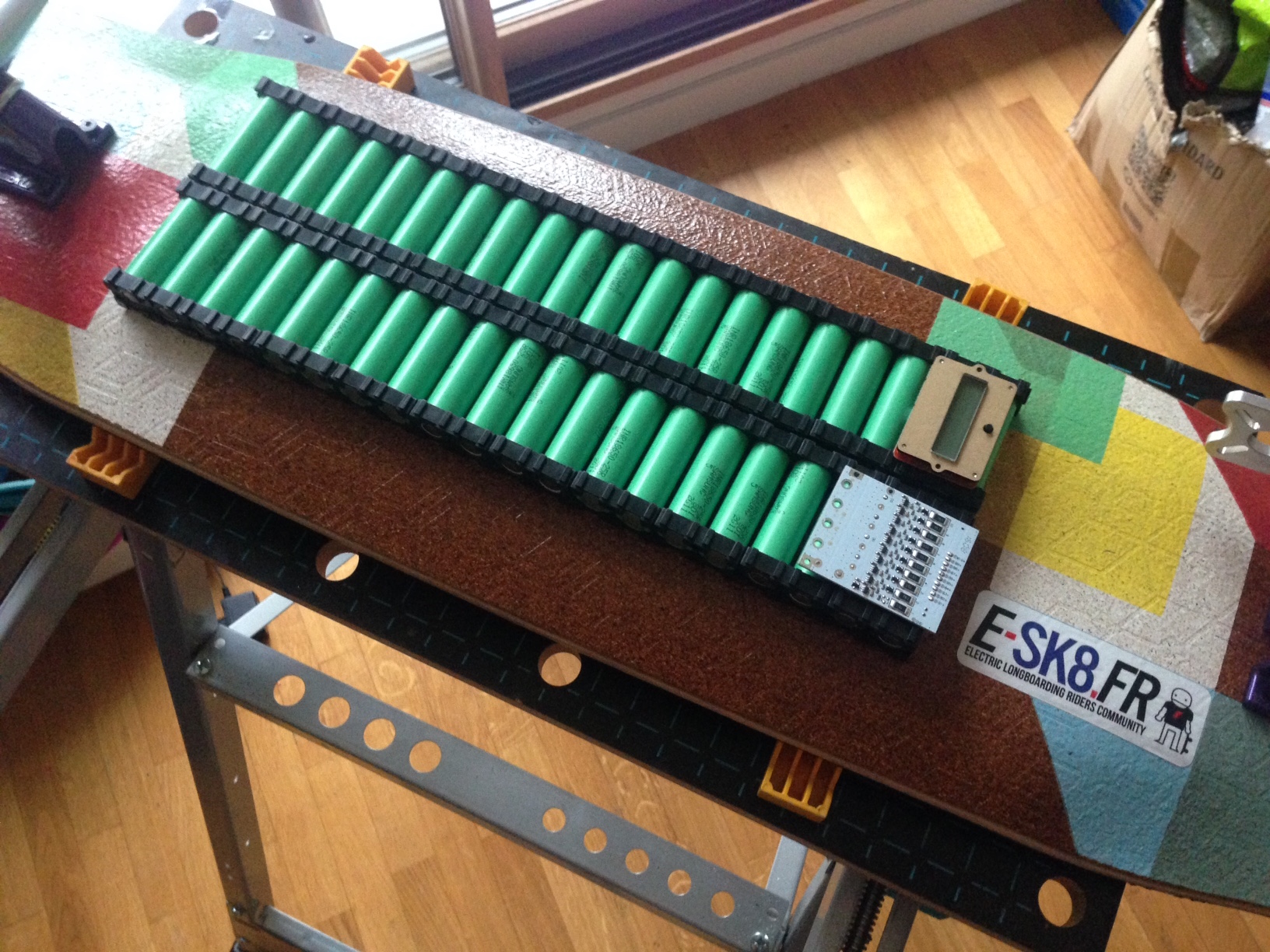

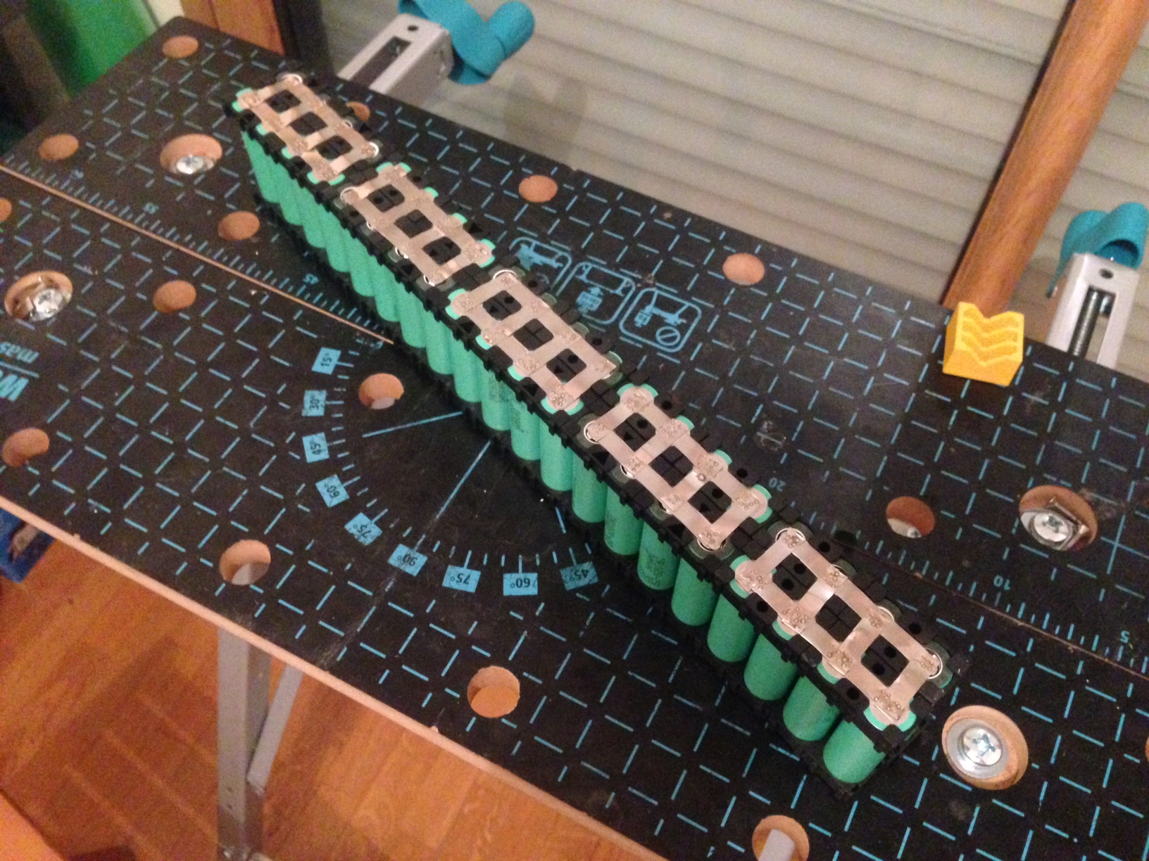

retour au build, voici le pack 10S4P…ca fait un paquet de cellules… vu le prix des piles x 40 … tu as pas intérêt à faire touche touche avec le nickel !
clair, d’ailleur j’ai pas compris pourquoi on prenait des bandes de nickel quand on voit sa conductivité pas terrible par rapport au cuivre de l’ordre de 4x moins
je me pose la meme question, pourquoi toujours des bandes de nickel?,
est-ce-que le fait de leur “rigidité”, une fois raccordé et soudé tous entres eux, permet de mieux “tenir” le pack batterie ?
je sais pas pê est-ce déjà un début d’idée du pourquoi du comment… si ça conduit moins ça doit bien mieux faire autre chose !? :ugeek: :mrgreen:
