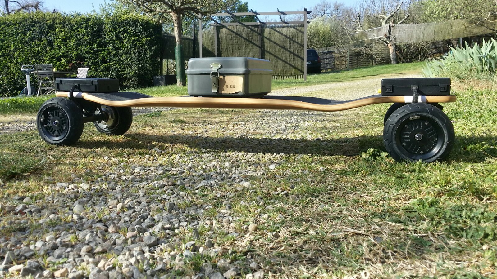

donc exit la Landyatch ,je passe sur une arbor 41’’ semi-bambou,toute la tripaille passe à l’étage , et batterie lipo 10s2p 16Ah .
bon… estethique discutable. . mais ça devrait le faire :mrgreen:
et j’oubliais : pneus pleins en Eva :lol:
« Fini les crevaisons …solution ultime … pneu plein DIY en EVA   »

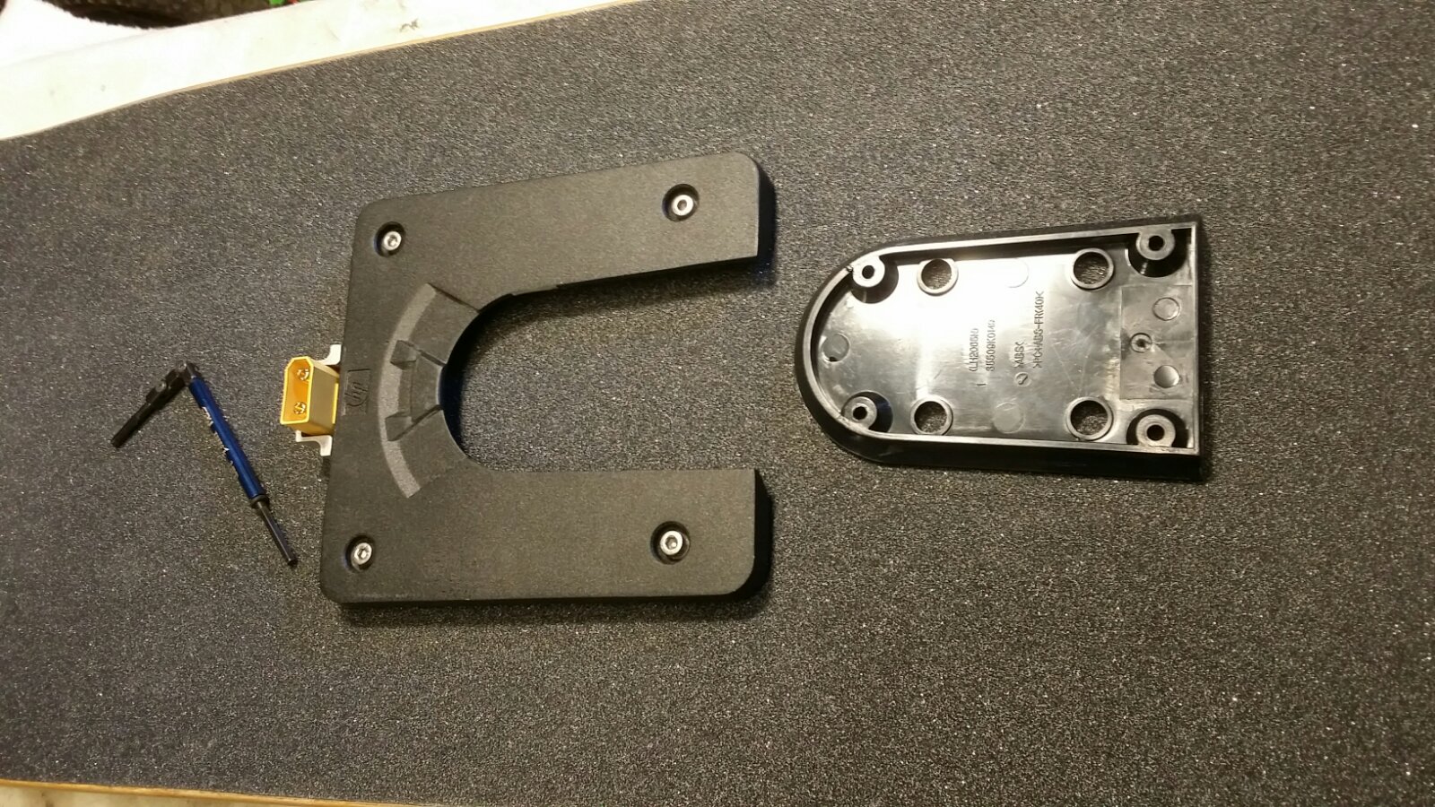

La batterie sera glissée  par le côté dans le systus à queue d’aronde  récupéré  sur des pieds d’écrans plats HP.
Cà permet de l’utiliser sur plusieurs builds,et d’en mettre une autre de rechange

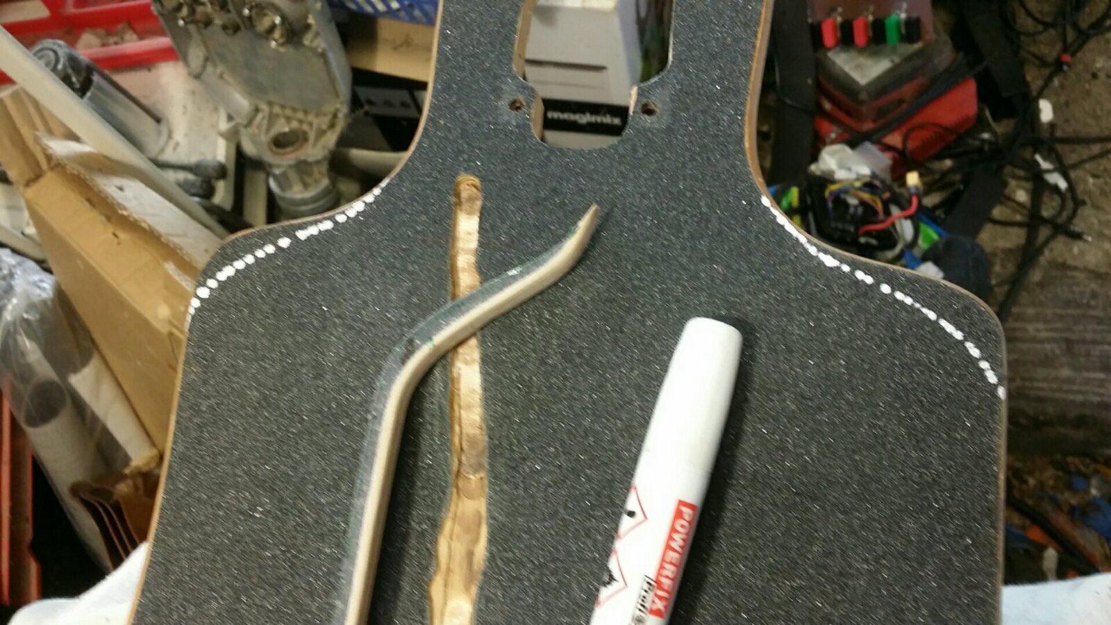

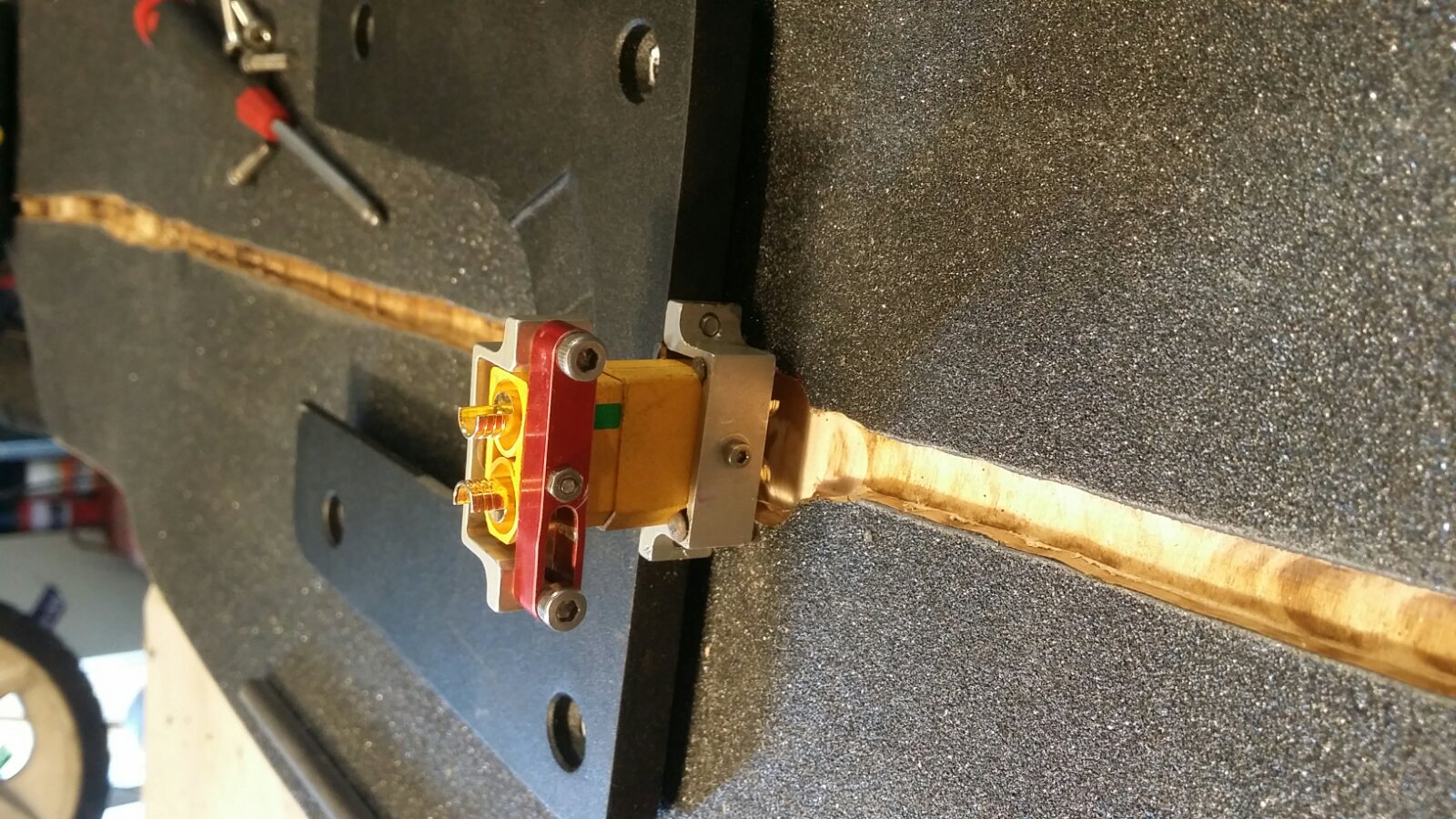

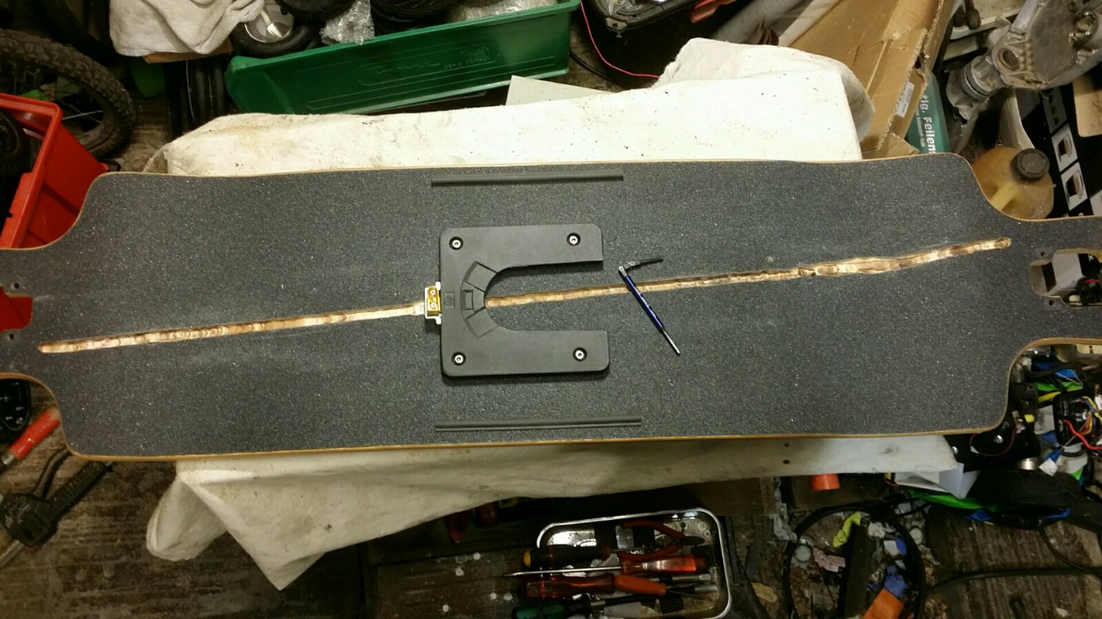

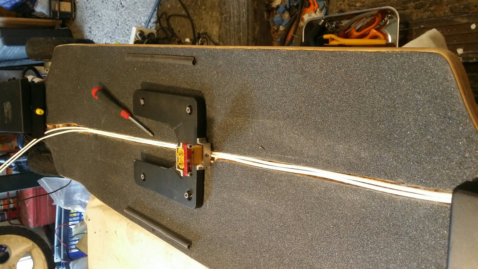

Les fils vont passer dans une saignée de 3x6mm de large (sous le grip) jusqu’aux contrôleurs. . :mrgreen:
J’ai dit rien dessous bordel!!
ah cela c’est bon.
j’ai aussi envie de faire le même style en passant l’ensemble au dessus,
pour la batterie cela te gene pas trop?
super idée pour le coup de la batterie interchangeable.
Ça gêne pas du tout quand on ride , mais pas pratique pour pousser au pied … quoique ça dépends de ta pointure (46 pour moi  ) et de la longueur de la planche…
Je mettrais quand même une sangle( ou autre système de verrouillage latéral ) sur la batterie , car les 4Kg de lipo , sur un terrain qui secoue , vont rapidement avoir raison des 4 vis au fond du boitier en alu fin … :mrgreen:
j’espère que la rainure de 4mm de profondeur sur toute la longueur de la planche ne va pas trop la fragiliser :shock:
reste plus qu’à  souder le xt90, coller les câbles en fond de rainure … et raccorder en XT60 dans chaque contrôleur. . et finir la batterie. . et  :mrgreen: RIDE :mrgreen:  de test…
4mm sur l’épaisseur d’un deck, c’est beaucoup, non ? Et sur une grande longueur en plus ! Fais bien gaffe dans les essais
on verra bien …  :mrgreen:
j’ai fait les rainures en biais , pour qu’elles soient perpendiculaires à mes pieds. ( regular ) … ça va peut être aider à pas casser  :shock:
ça dépend de l’épaisseur du deck
14mm sans le grip … on y croit !! :thumbup: :eh:

Sinon : deck pas cassé   mais comme m’a justement dit un collègue fort en bois : dans le sens de la longueur ça craint rien,

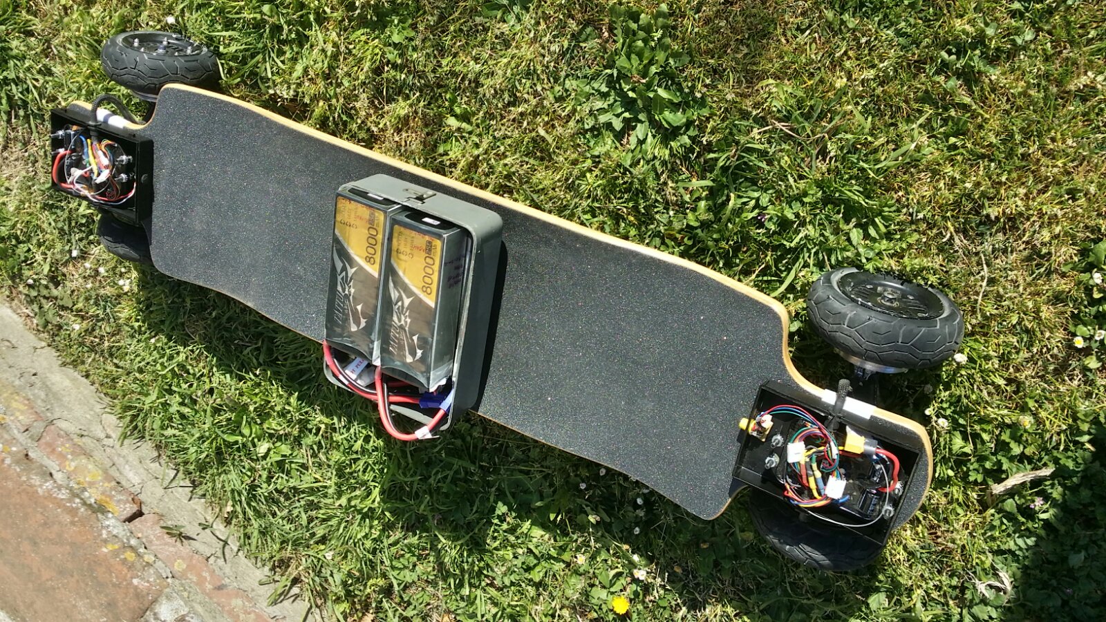

plus souple et confort que la Landyatch -comme prévu- car couches bambou ,
batterie sur le deck qui gêne pas du tout .

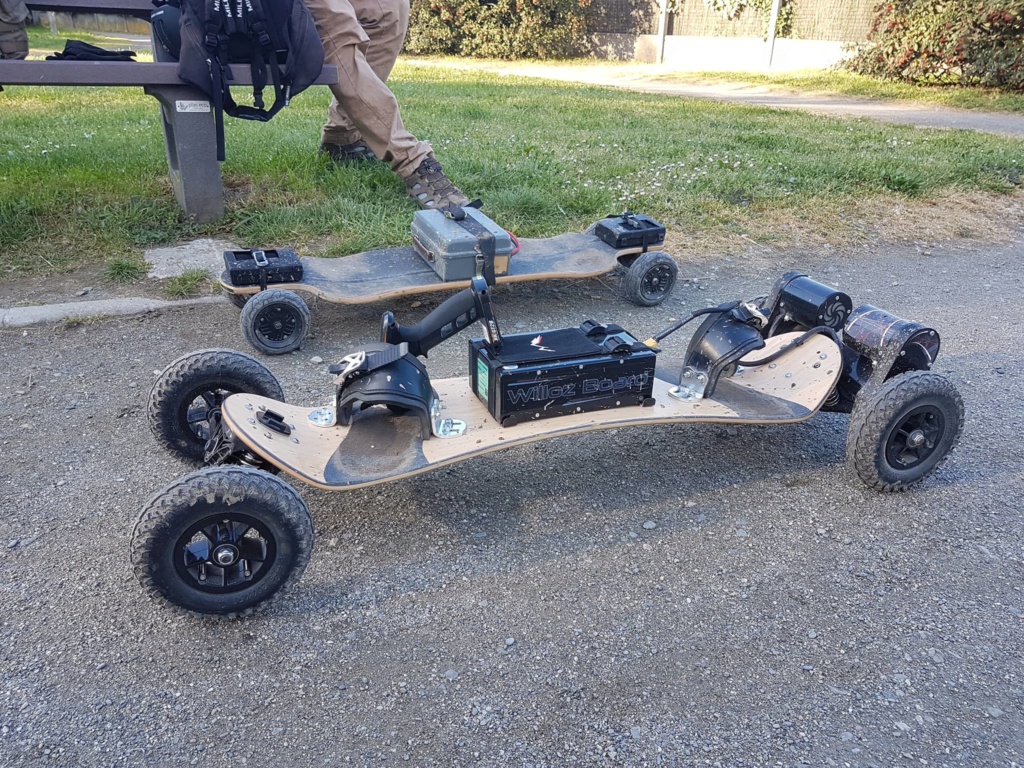

content mais frustré :geek: Je répare et j’y retourne … et j’achète dans la foulée une autre Iwild espagnole a 160€ sur price minister pour avoir du spare :mrgreen: :mrgreen: (2 hubs,1 controleur, 1 telco)

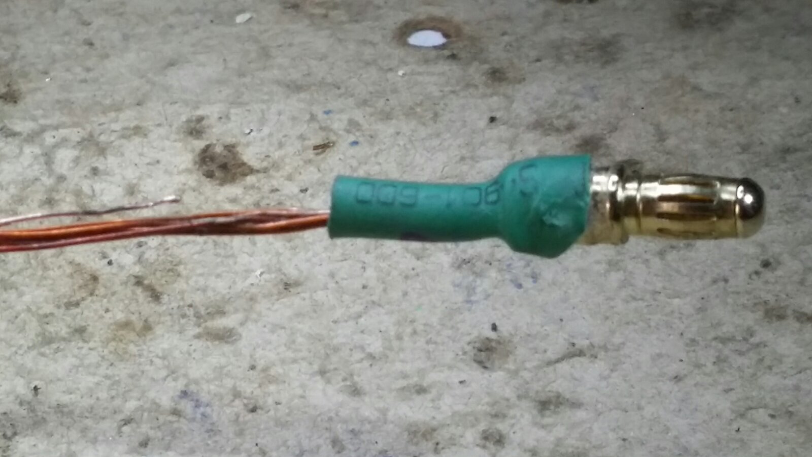

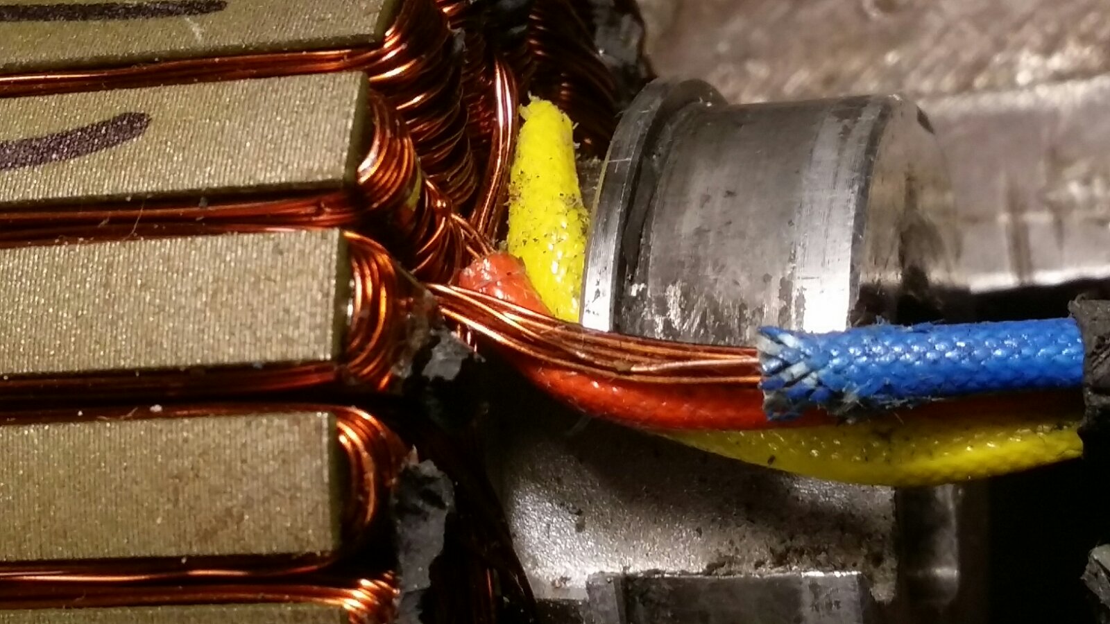

Alors le fil bleu a eu chaud :oops:  , vernis fondu sur le fil , donc il doit y avoir un CC dans le bobinage je sais pas où .
Les fils sortis du bobinage vont jusqu’au connecteur bullet. :shock:  je pensais qu’il y avait une transition au ras du hub , et que le signal transitait via un vrai cable AWG jusqu’au controleur … :geek: deception …
j’ai eu déjà un peu le même souci sur des hubs et je suis curieux de voir si tu as trouvé une solution qui fonctionne…
j’avais essayé une fois de couler de la résine liquide pour essayer de ré-isoler le bobinage, mais çà n’a pas tenu longtemps…
un autre hub fumé sur un autre build . et le contrôleur avec … pff… c’est le printemps !! :shock:
Pas encore débobiné , mais il est bien câblé en étoile , câblage qui offre le plu de couple a basse vitesse .
les mesures en ohms sont bonnes et égales entre phases … je comprends pas trop a part .un CC en interne …
:lol: last but not least … C’est reparé … reste à immobiliser les controleurs dans des vrais boitiers alu/radiateurs …
dernière config de test ,avec des pneus haggyboard increvables, elargis et remplis par de la mousse Eva large de roue de poussette  …après un test infructueux avec des pneus 5x1’’  chinois… qui ont déjanté  et perdu leur feraille  au bout de 10km :geek:  . ça a un bon look  reste à voir l’impact sur l’autonomie
   reste à voir l’impact sur l’autonomie   pneus larges qui se ramollissent en chauffant… je craint le pire…
