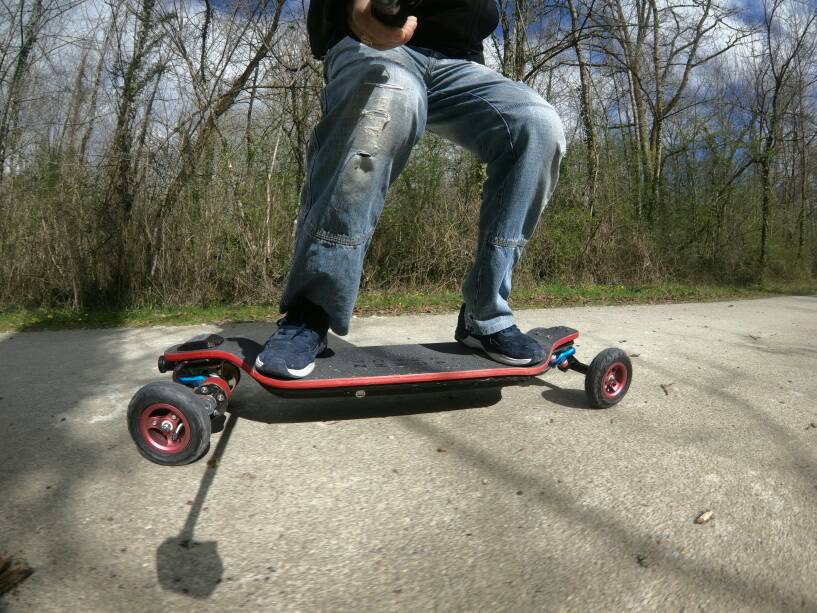

Je viens de recevoir mes roues bergmeister
Elles sont trop belles et en plus de super qualité
Petit test hier avec 80 % de tout chemin et 350 de dénivelé
J’ai fait 35 km , mais je pense pouvoir faire plus car j’avais un calliou dans une courroie
Elles sont vraiment bien ces roues
De plus leur petite taille permet de les mettre dans le sac à dos et de faire facilement un échange avec les street
https://www.instagram.com/p/BvCVdEDFY9s … 991de4.jpg[/IMG]
Je plussoie … tres bien ces petits pneus
:mrgreen:
pour info , tu roule a quelle pression??
Et j’ai pas du tout suivre… c’est quoi le bitogno rouge devant le truck moteur? :shock:
top cette board bravo! :o
salut, tu peut me dire les poulies que utilise avec c’est roues? je suis en train de me faire une config dans le même genre que ta planche.
mais il manque quelque infos comme les ratios, et les supports.
j’ai déjà les moteurs et les vesc. mais pour me faire les support il me manque juste les ratios pour pouvoir imprimer la partie roue.
en tous cas tu as un supper setup. j’adore
merci bien je faire mon test d’autonomie et donc 40 km en AT et 65 km en street ![]()
pour le ratio en sachant que je suis en 8S6P et de 15/48 avec des roues de 145
j’ai pris les drivers chez janux-esk8.com et tu lui demande le nombre de dents que tu veux c’est pour ca que je l’ai choisi car je voulais absolument 48 dents car je savais ce que ça donnerait (40 km) ![]()
trop top. j’adore, c’est pil ce que je veut.
je viens de recevoir mes vesc flipsky 6.6 en boitier alu. magnifique bête. et avec ton infos, je vais regarder de plus pret.
en 8S 40km en mode at. je pense tout en souplesse a 15-20kmh?
en tout cas c’est super parfait.
belle board, en tout cas.
merci
