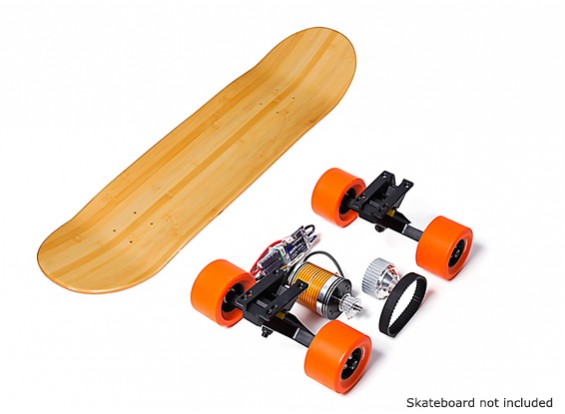

https://hobbyking.com/fr_fr/catalog/pro … ersion-kit
233 EUR (sans le deck)
Avec ça t’es bon non ?
