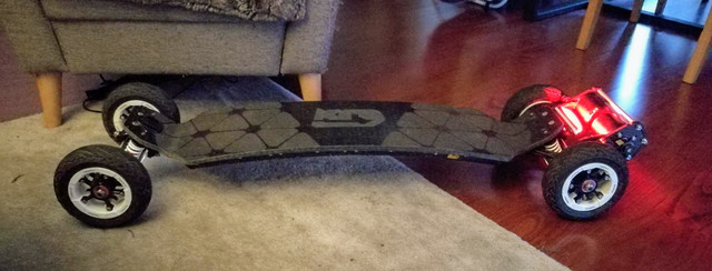

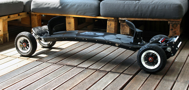

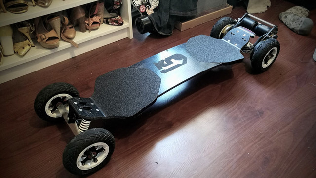

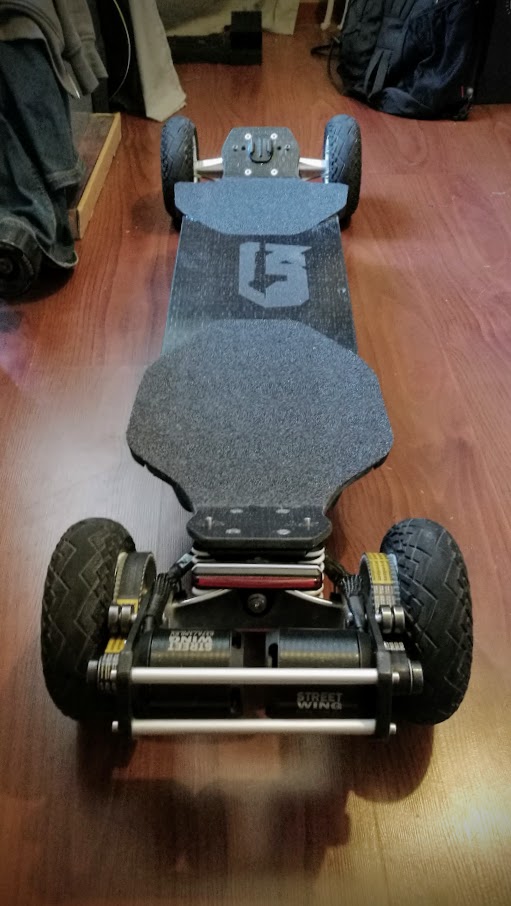

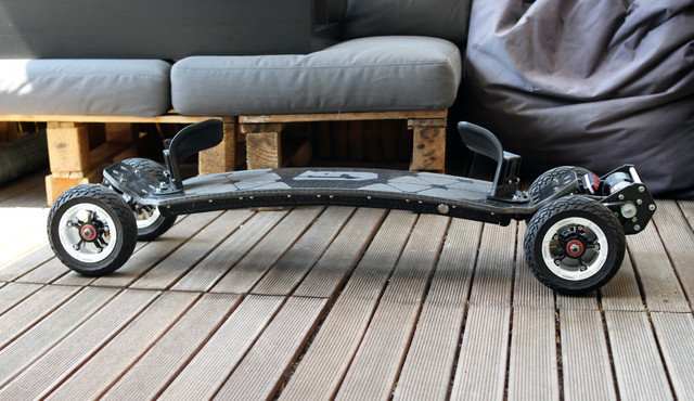

Je me suis dis que j’allais quand même faire un récap de ma board ici
Voici donc la KRG-1 ! C’est mon premier build. Elle est passée par pas mal d’étapes mais cette fois-ci c’est la bonne.

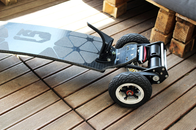

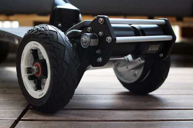

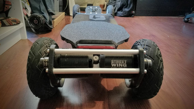

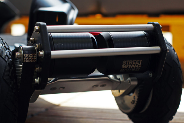

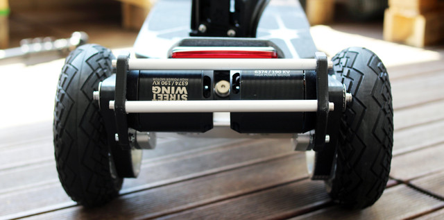

Supports moteur en carbone Trampa reliés par des tubes alu sur-mesure (pour la petite astuce, j’ai utilisé des chevilles à beton à l’intérieur des tubes, ça marche nickel, gros couple de serrage)
Roues Trampa HYPA blanches
Pneus Trampa Urban Treads 6.5"
Batterie flexible 12S4P (600Wh, Sony VTC-6) avec BMS par Kevin Dark (ce fut long…)
Moteurs Street Wing 6374 190KV
Courroies Strongbelt 15mmx425mm
Transmission avec roue dentée en alu, 14x66
Pignons avec keyway et roulement noir en bout de shaft
Phare avant (https://www.amazon.fr/gp/product/B01B1M … UTF8&psc=1) fourni avec une batterie 2S2P que j’ai viré et remplacé par un step-down, comme ça je peux l’alimenter directement depuis mon port de charge qui est à l’avant
Chargeur 12S 3A UNIK

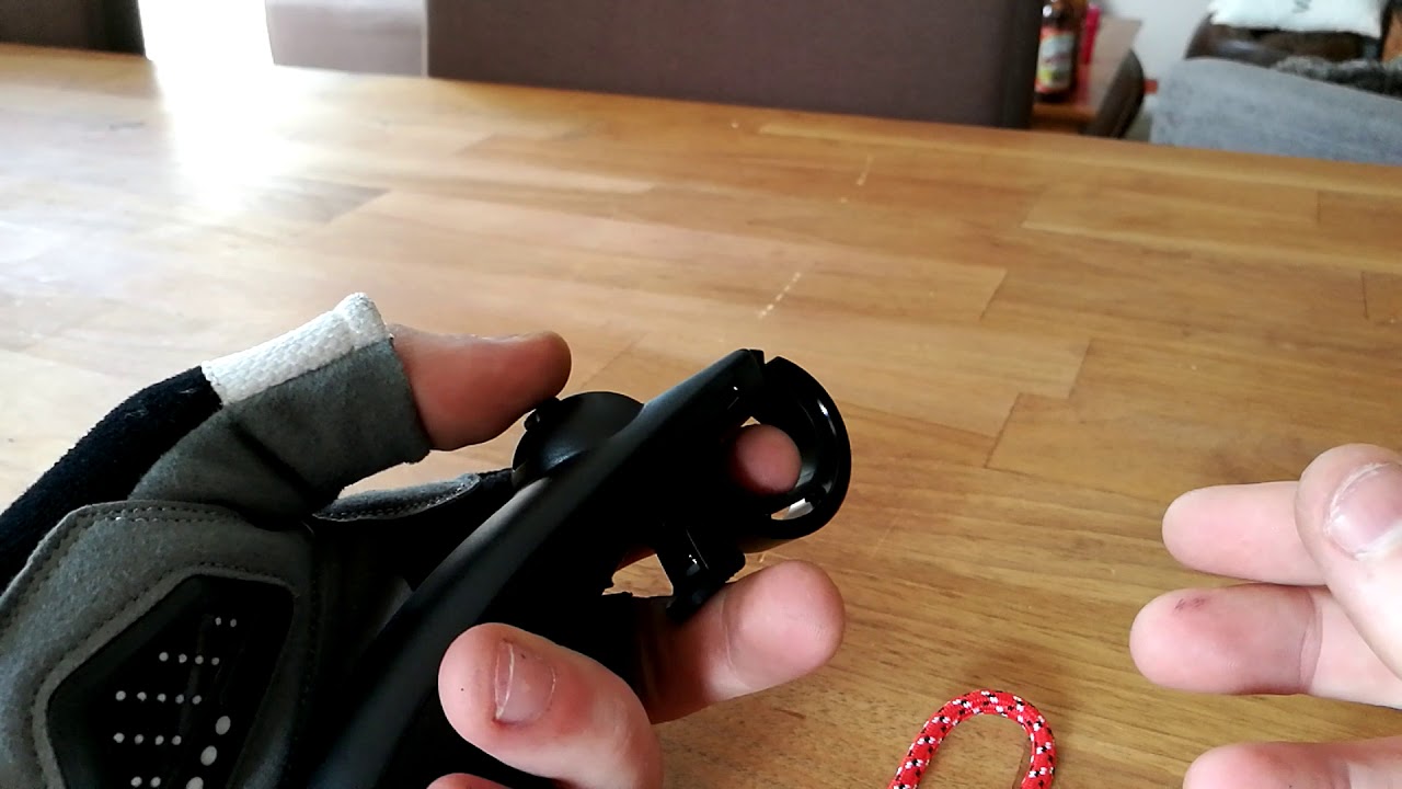

Remote Maytech V2 modifiée avec puce NFC et finger loop klaxon
Parts custom :
Caches longitudinaux imprimés en 3D en PLA, un avec le port de charge, l’autre côté moteurs
Protections de supports moteurs imprimées en 3D en PLA
Trampa Dampa imprimés en 3D en TPU (+ souple que les jaunes)
Extension concave imprimées en 3D en TPU. Excellent si vous ridez sans bindings et j’adore le look !
Galets tendeurs (avec des roulements de skate noirs et des speed rings), un indispensable selon moi, le ride est bien meilleur, moins de drag, plus smooth. Ils sont placés au-dessus pour que le brin tendu à l’accélération ne soit pas en appui dessus.
Puce NFC dans la télécommande, elle lance Ackmaniac, Strava et Spotify quand j’approche la télécommande de mon téléphone (et petite notif « Bon ride ! » ^^).

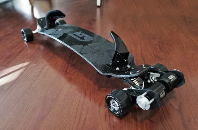

La board est convertissable en mode street avec des roues Trampa Stickies 90 mm.

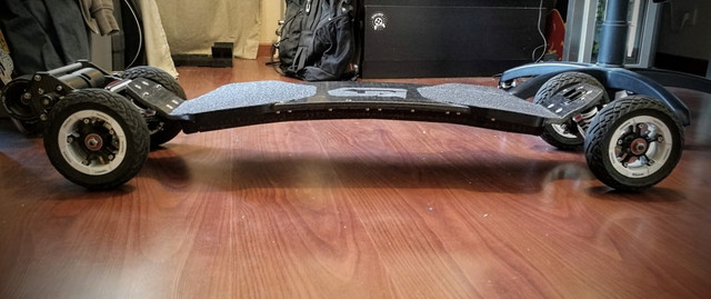

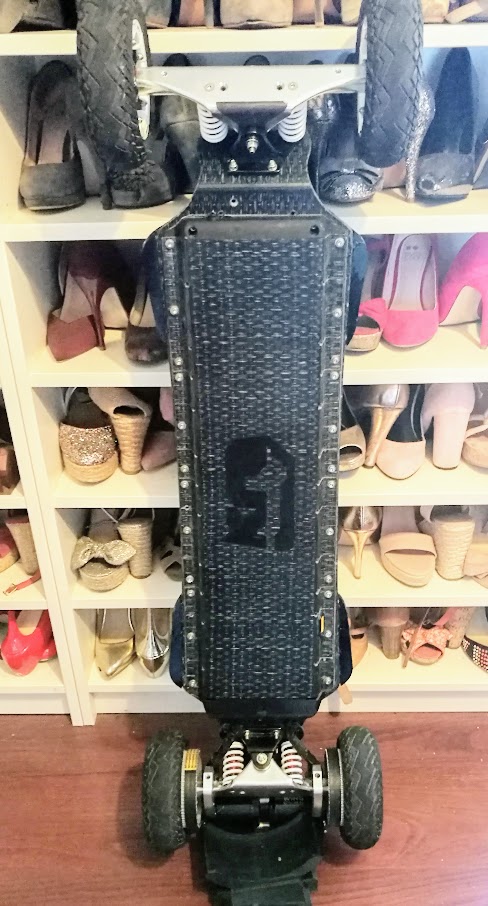

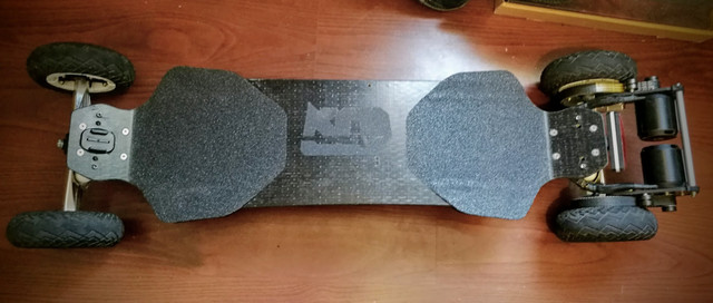

La planche garde du flex avec ce boîtier ?
Comment ça fonctionne : les côtés sont découpés pour pouvoir fléchir le haut du boîtier et le fixer à la planche. Ok. Mais quand on joue avec le flex de la planche c’est l’inverse : il faudrait découper le bas du boîtier pour qu’il puisse “s’écarter”?
Tu aurais une vidéo de profil du flex ?

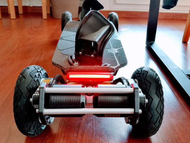

Et sinon t’aurais un lien pour le feu arrière qui à l’air top !
Merci.
Il y a déjà un lien
Concernant le flex, cela dépend de si tu as besoin d’avoir la board qui fléchit dans l’autre sens. Ce n’est pas mon cas je fais très peu de AT. Hormis ça le flex est excellent, mais ça n’a pas tjs été le cas. Au départ j’avais 3 vis par fente, aucun flex (toute la tension était dans les vis). Le secret, c’est d’avoir une fente entre chaque vis. Comme ça tu garde vraiment tout le flex.
Merci pour l’astuce du boîtier ! Que j’me fasse pas avoir.
