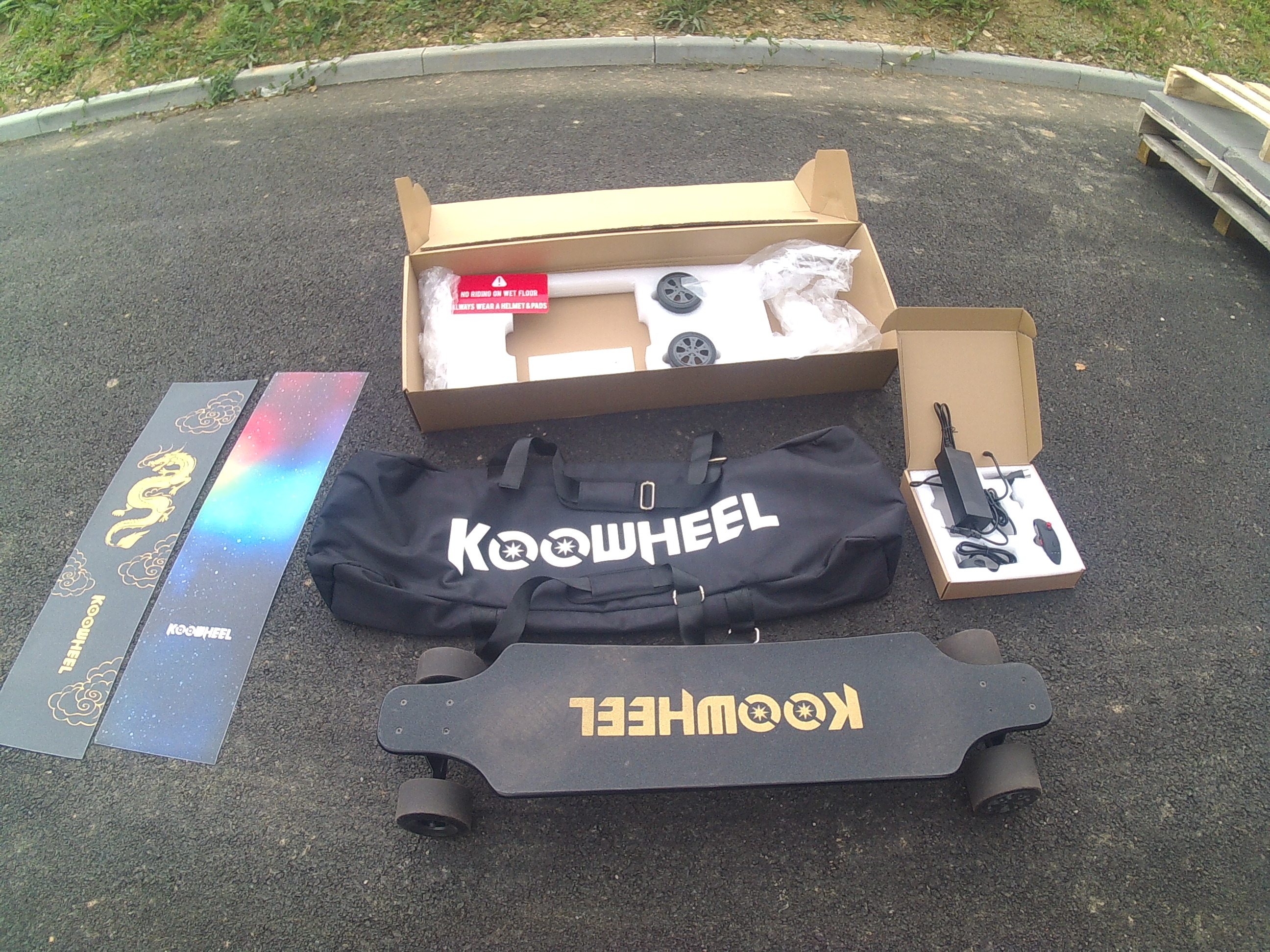

1)la commande

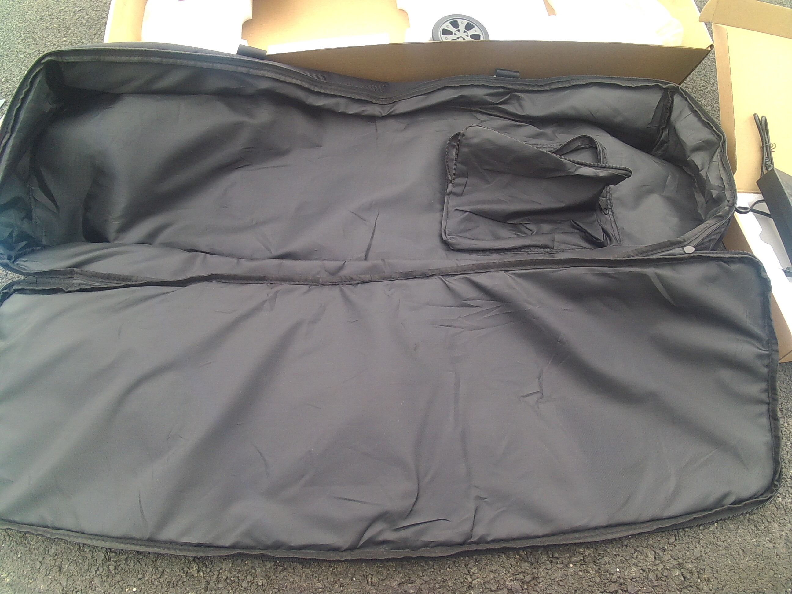

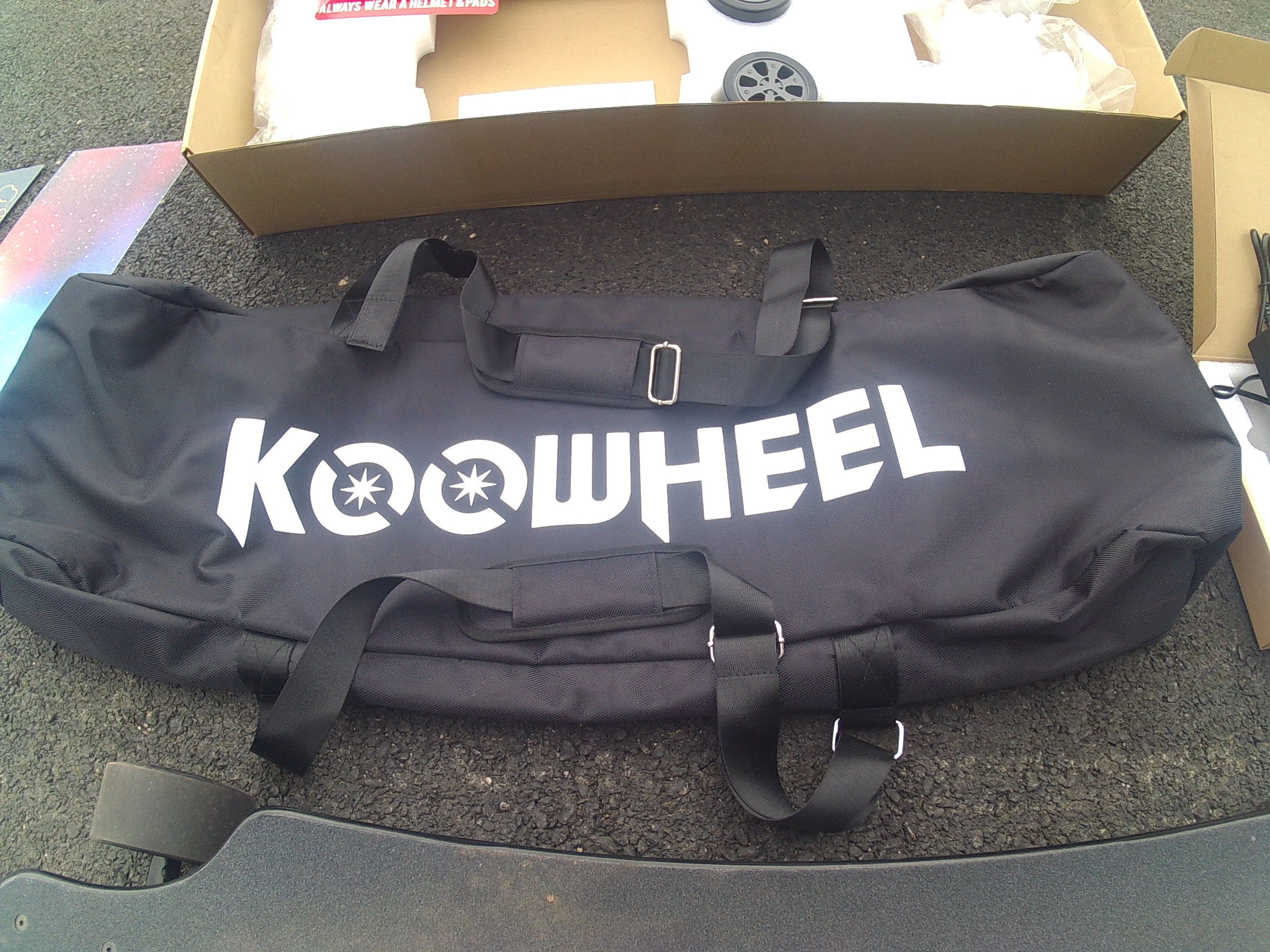

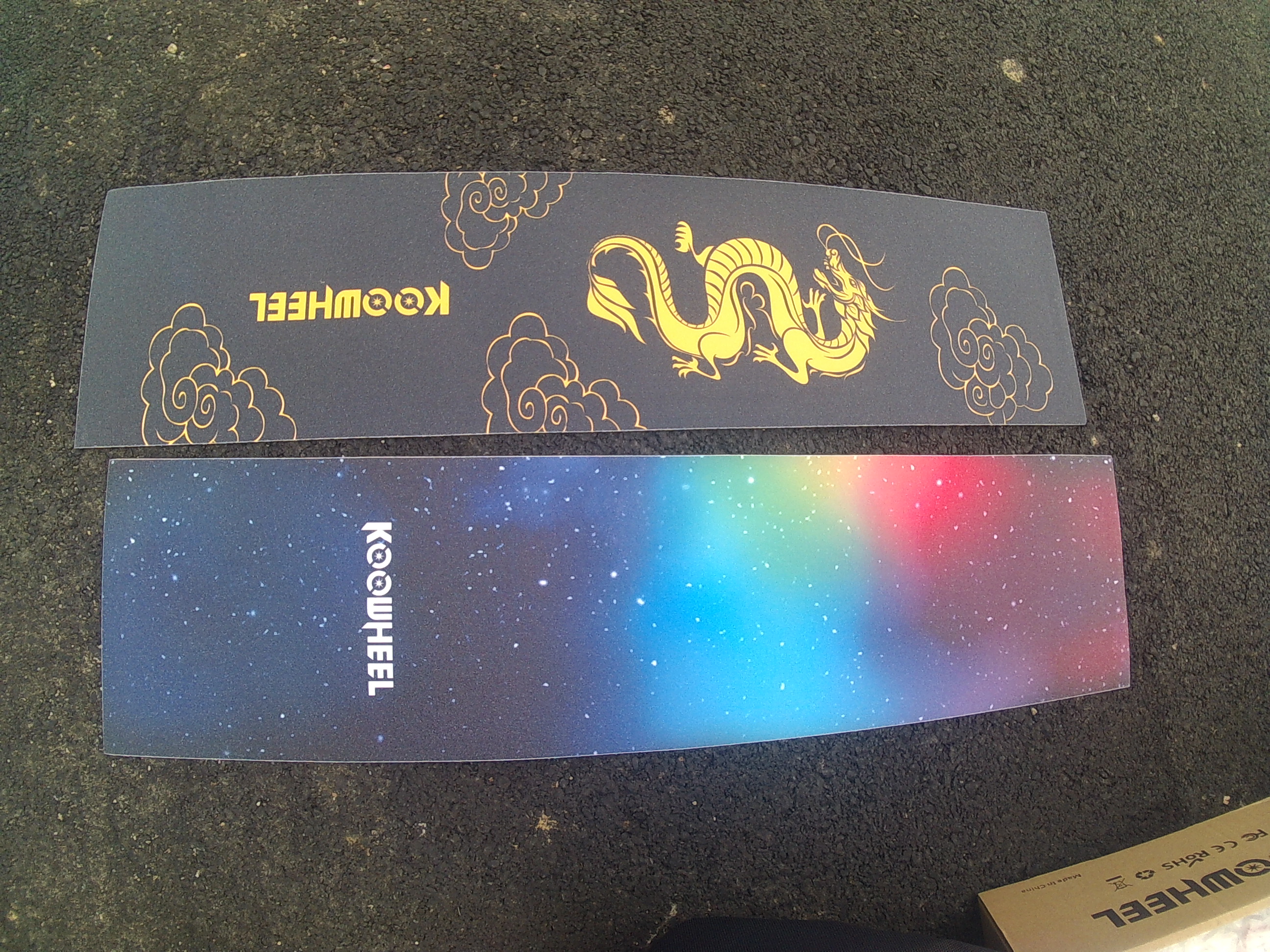

Board commandée mercredi dernier sur Amazon 549€ FDP inclus en Allemagne (donc pas de frais de douane). Reçue aujourd’hui lundi à midi (pour un article non expédié par Amazon c’est plus qu’honnête). Colis bien protégé contenant la board, la telco, 2 garniture supp pour les moteurs HUB (petit + par rapport à certaines marques), 2 grips supp sympas, le T tool, le kit de charge FR / UK / US pour la board (longueur de câble convenable) et un micro USB pour la telco (bon la y a un hic le câble fait 5cm sans dec c’est quoi ce délire). Petit plus une housse sac à dos avec un logement zippé pour les accessoires (appréciable par rapport à certains kits ready to ride). Carton rouge pour la notice uniquement en allemand (merci Reverso).

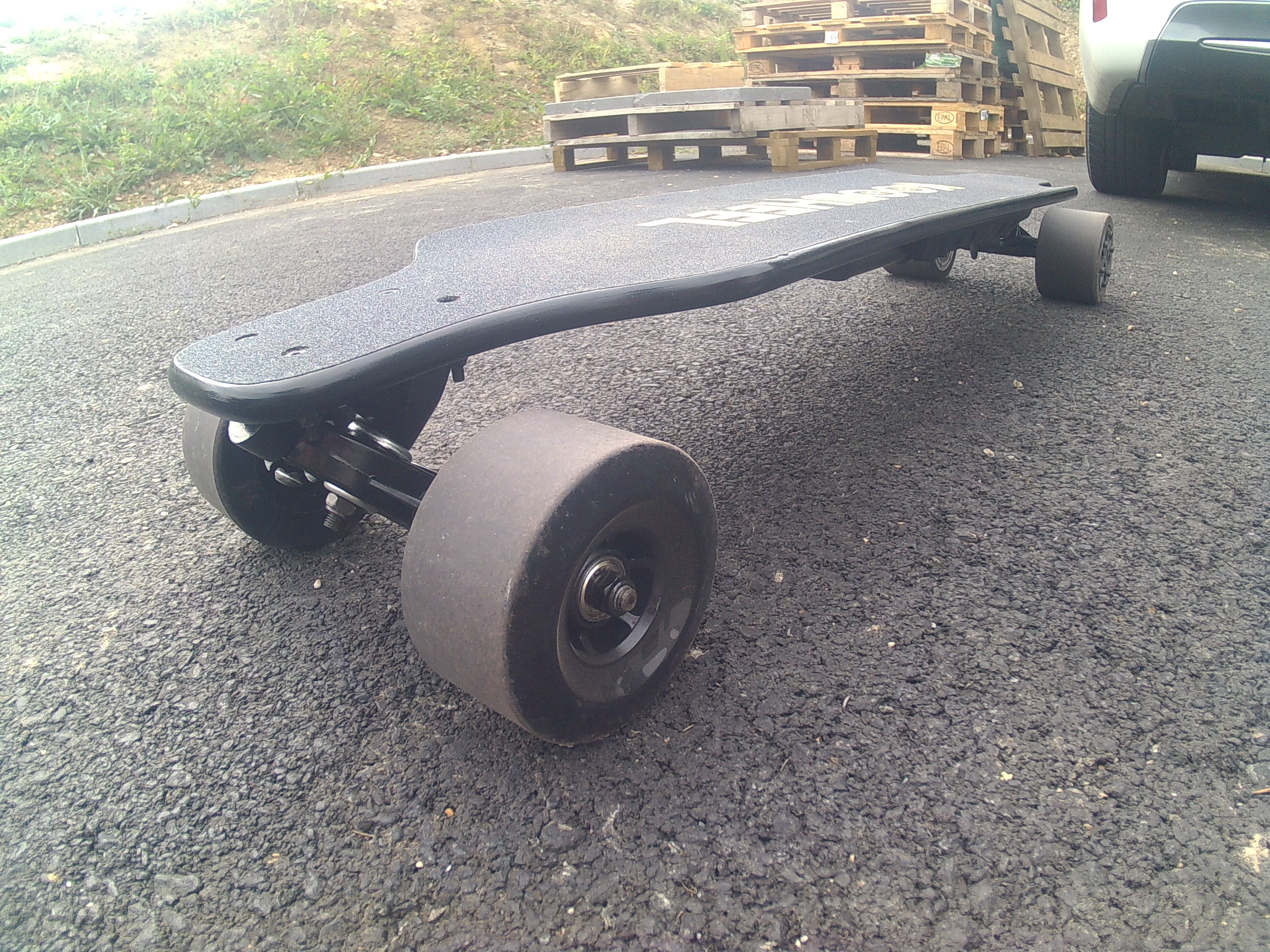

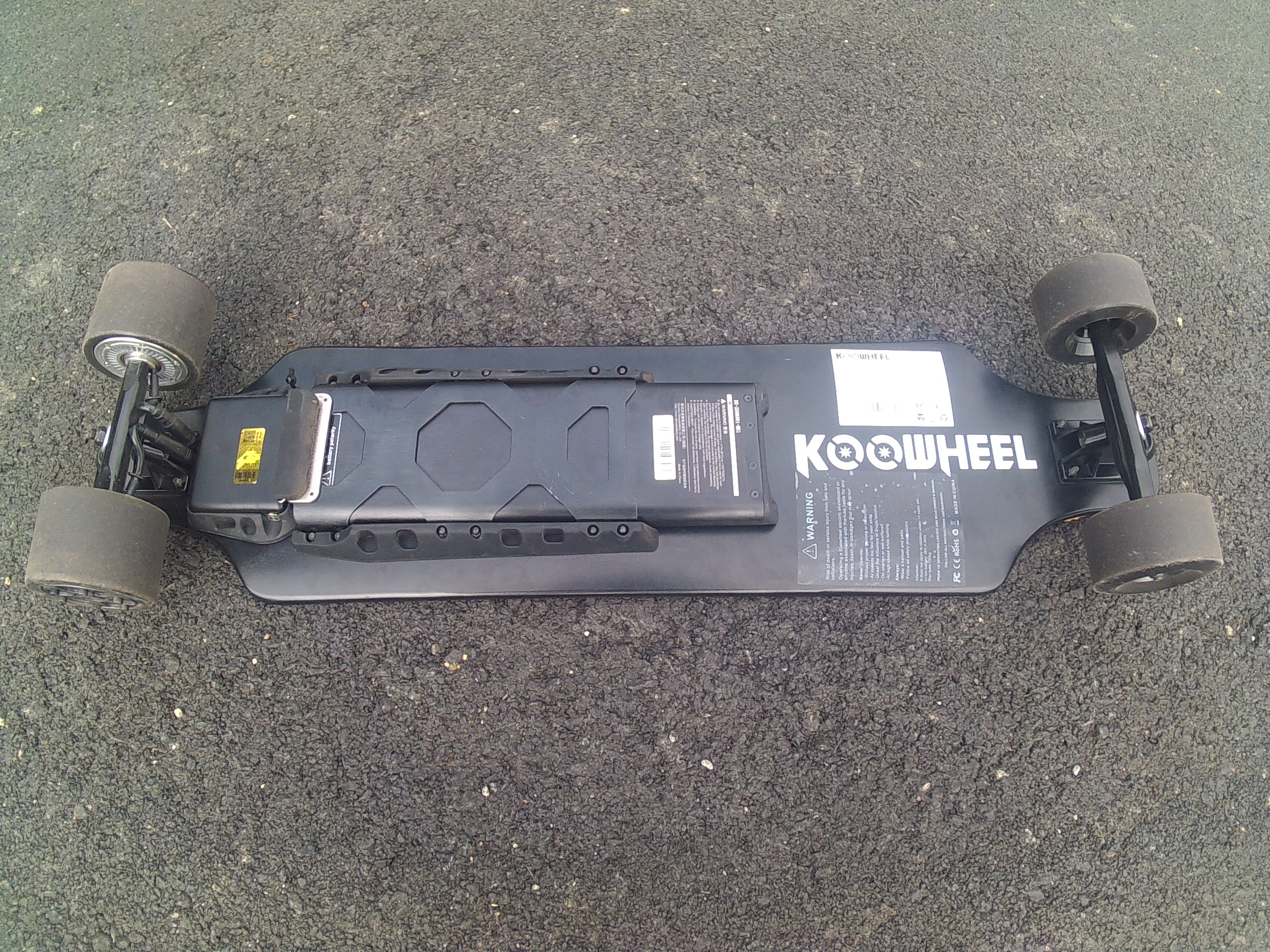

La board
Deck bien curve avec un grip correct. Flex juste comme il faut pour mon gabarit (75 kg sans matos supp). Par contre j’ai trouvé le deck très court pour un longboard (il doit être plus court de 15cm par rapport à mon vieux Pintail).

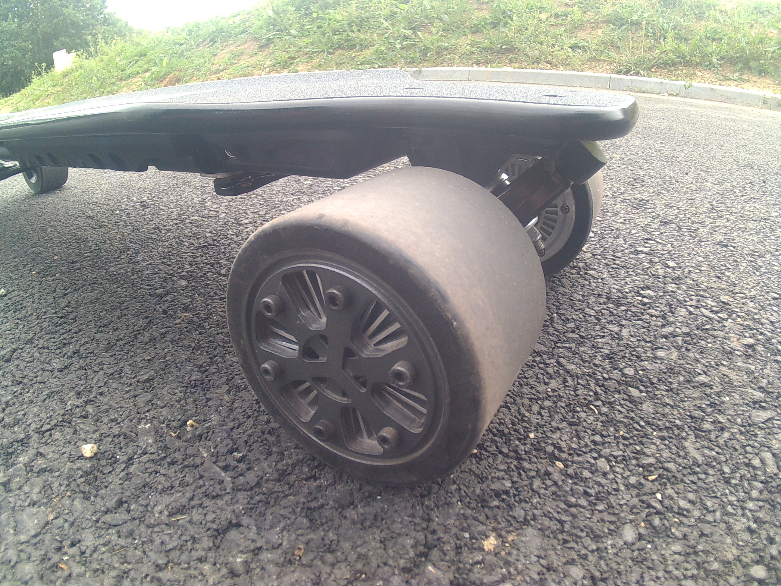

Roues gummy bien tendre avec un diamètre de 96mm. Petit défaut d’alignement sur les roues avant (sur du matos chinois je pense pas que ce soit de la top qualité non plus, je regarderais de plus près ce soir, trop pressé de l’essayer). En tout cas elles ont l’air de bien amortir pour les terrains accidentés. Contrepartie elles doivent vite se barrer en sucette surtout au niveau des moteurs (prévoir des kits de remplacement pour ceux qui souhaitent rider régulièrement).
Roulements avant sympas mais pas oufs non plus.

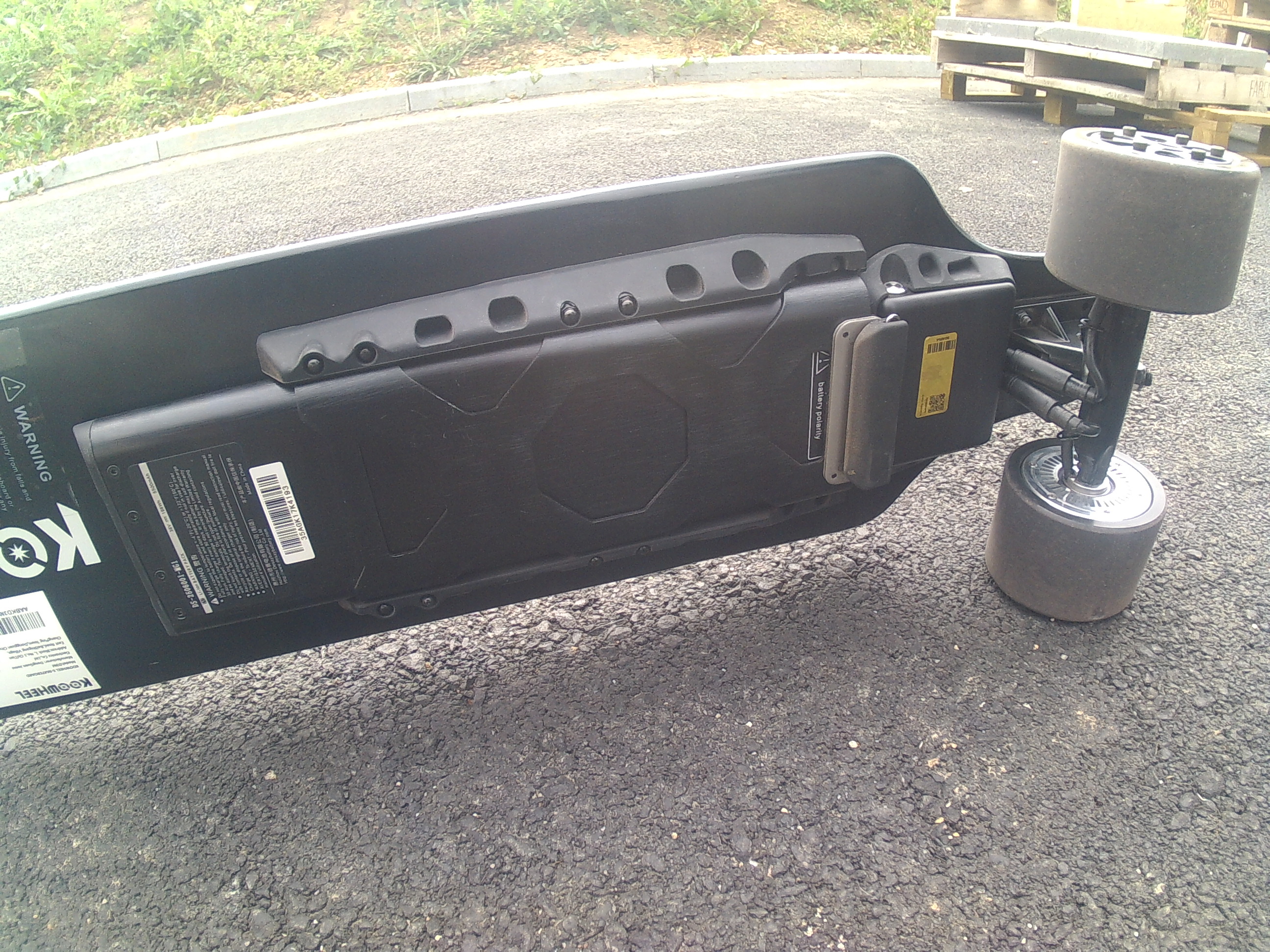

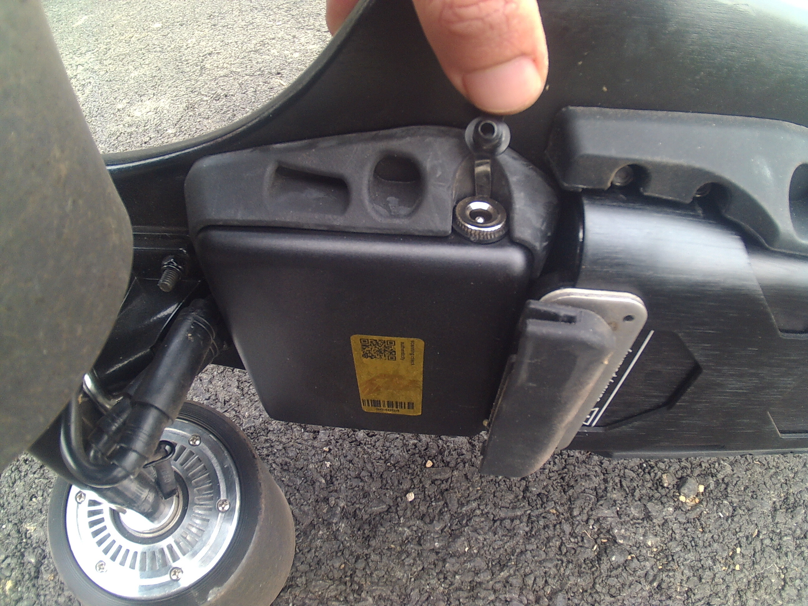

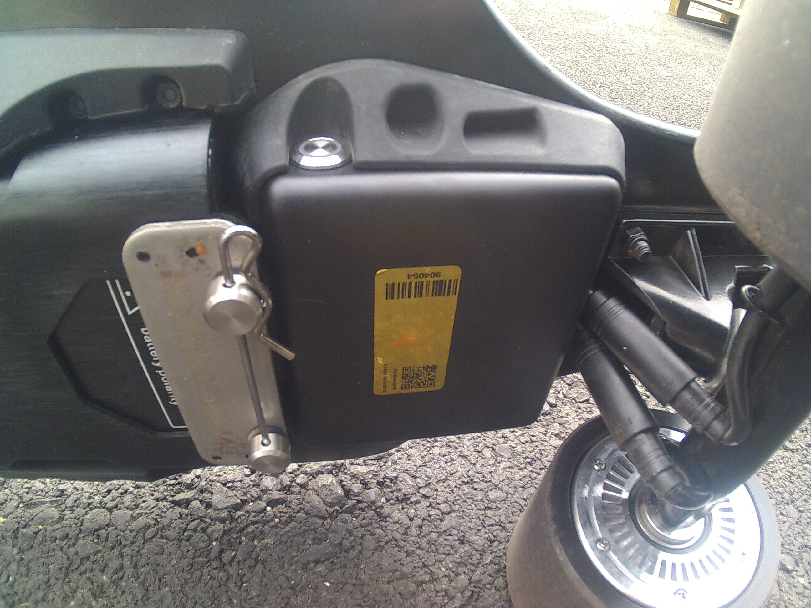

Système de fix de la batterie qui à l’air de bonne facture (je dis bien qui a l’air j’ai entendu parler des problèmes de contraintes sur les connexions batterie / ESC qui endommagent les connecteurs, je regarderais ça de plus près voir si ils ont corrigé ce défaut de conception). Note pour plus tard voir pour essayer la mod proposée par Orangeman sur le forum si besoin (pour rappel il s’agit ici de la board V3).
On peu push la board sans accélérer à la telco mais perte de poussée et de vitesse rapide due au moteur HUB double et aux gommes très gummy (si t’es à court de batterie y a plus qu’a prier pour trouver une descente rapidement ou se faire une raison et finir à patte et ouai mec t’es pas sur un pintail fait pour carver). Note pour plus tard acheter un second pack de batterie ça me semble pas du luxe (je vous confirmerais ça dès que j’aurais pu pousser les test et essayer le freinage régénératif).
Bushing horriblement durs je vais voir direct pour modifier ça c’est le truc qui m’a pas plu du tout. Ca te donne une impression d’être sur un paquebot niveau réaction, bon après moi j’aime bien carver alors après chacun son style mais je donne mes impressions par rapport à mon style de ride.
Finition de la board assez bonne dans l’ensemble. -

Les roues gummy absorbent les chocs nickel côté confort c’est du bonheur.

Petit plus non négligeable une housse sac à dos et des garnitures pour les moteurs HUB fournies d’origine avec le pack.

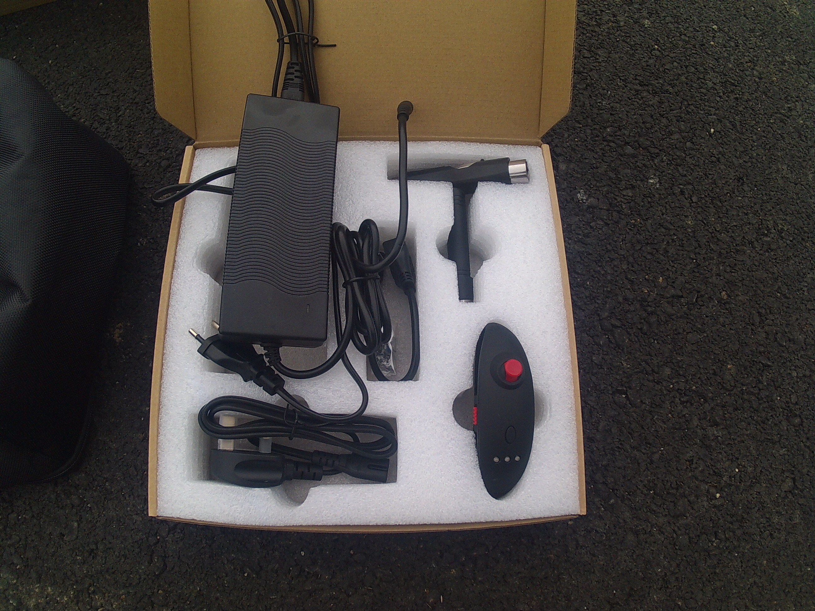

Présentation du pack:
dont le fameux cable de rechargement de la telco (les lunettes c’est juste pour avoir un pt de repère :mrgreen: :mrgreen: :mrgreen: )

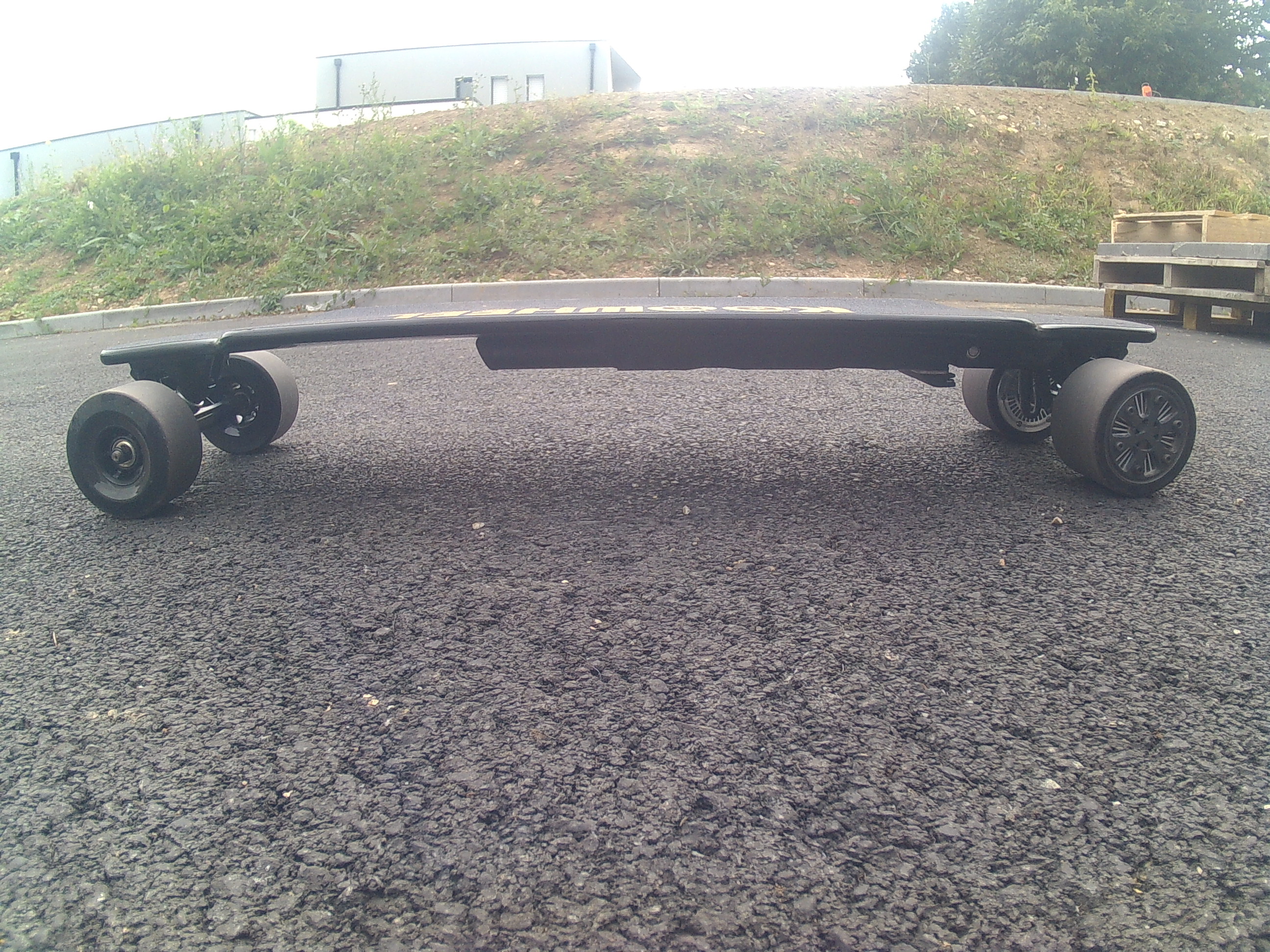

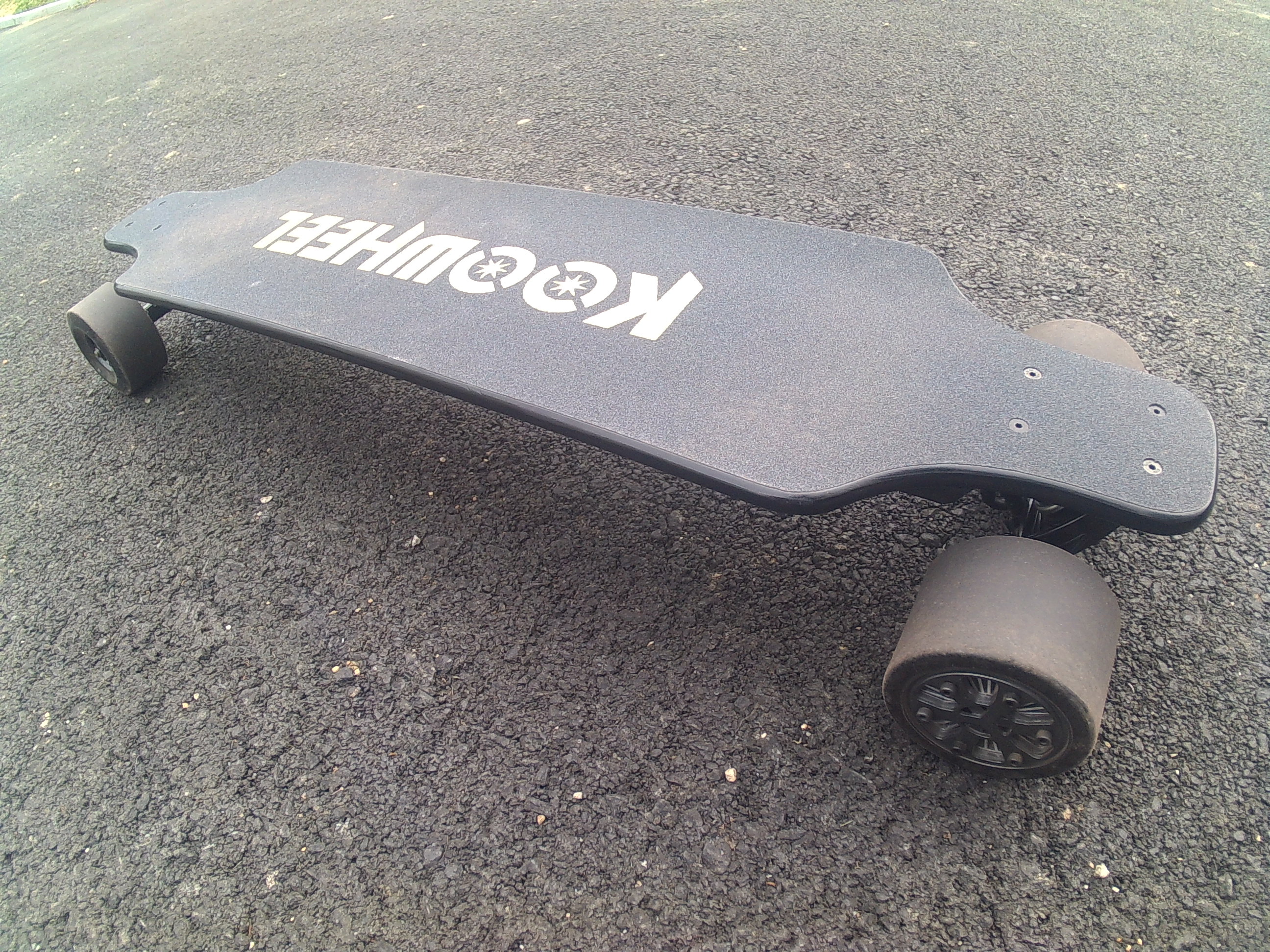

La board (bon elle est un peu crade elle sert tous les jours depuis lundi :lol: )
