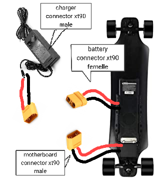

Je pense faire des modifications, en changeant les connecteurs (batterie, carte mere et chargeur) par des xt90
Cela peu til me permettre de recharger la batterie directement, sans passer par la carte mere ?

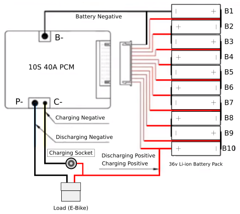

A priori, en ouvrant tu vas tomber sur la batterie qui se connecte au « contrôleur » via un connecteur ( souvent XT-60, bien suffisant ) sous la gaine de la batterie il y a sans doute un bms, ( électronique de protection des cellules de la batterie )
Sur ce BMS il y a une borne « B- » ou le négatif de la batterie est connecté, une borne « C- » d’où le fil noir ( négatif ) part vers la prise de charge, et un « P- » d’où le fil négatif part vers le ou les contrôleurs ( ou carte mère si tu préfères ).
Les positifs sont les mêmes pour B et C et ne passent généralement pas via le BMS.
Bref, si la charge passe par la « carte mère » ça peut être intéressant de passer direct par « C- »
ceci dit, j’ai eu le même souci de charge assez rapide, et décharge très rapide, et dans mon cas c’étaient les éléments de la batterie qui étaient non seulement de très basse qualité, mais en plus totalement HS …
sinon, voici un shéma de câblage « générique » pour le BMS

Je pensait que en changement simplement les connecteurs et en mettant un xt 60 ou 90 femelle à la batterie et et xt 60 ou 90 mâle au chargeur, je pourrais recharger ma batterie en direct …
Sinon trouver une nouvelle batterie ou en fabriquer une …

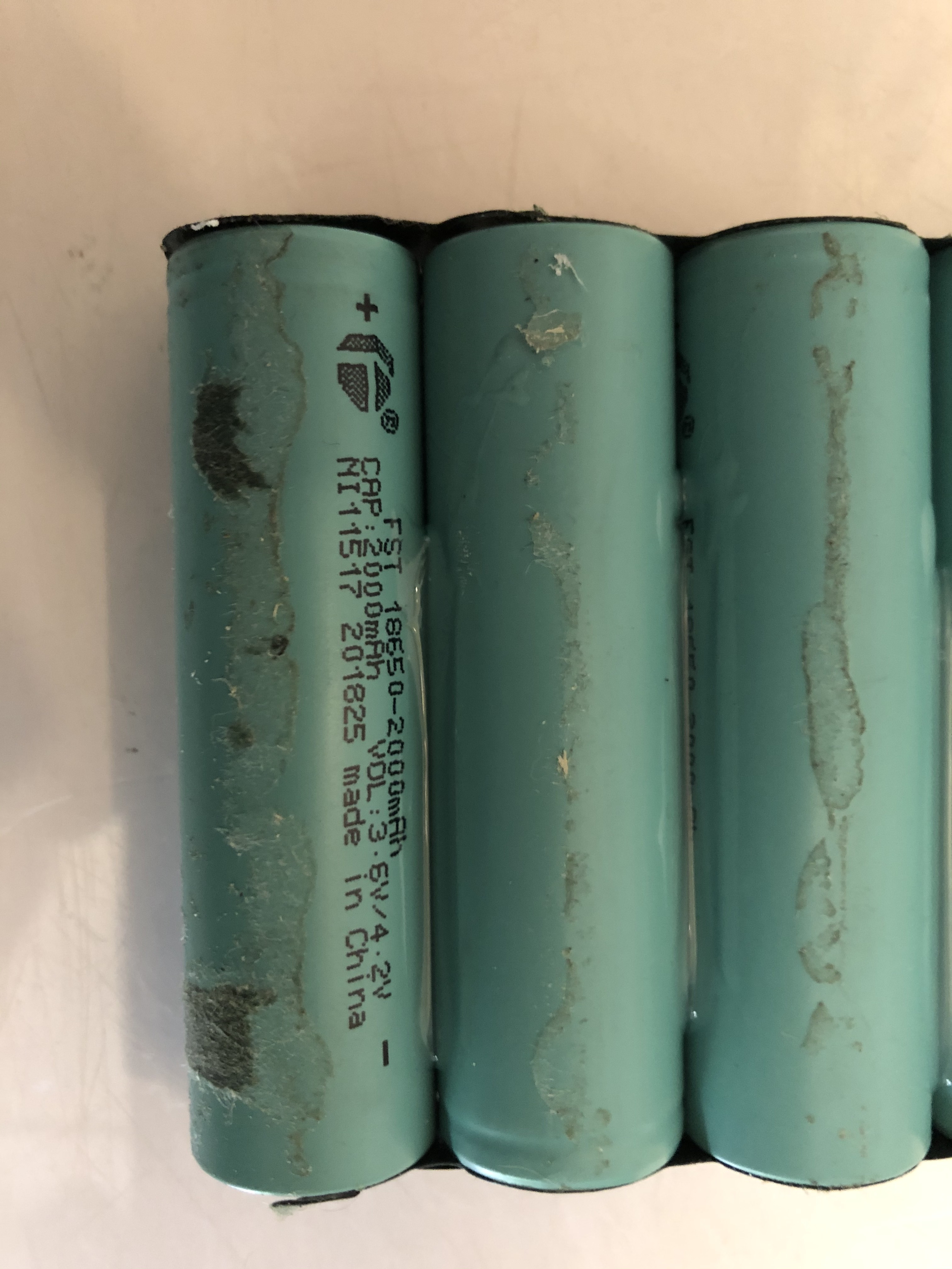

Si tu n’as pas peur de bricoler un peu, la première chose a faire c’est de démonter, sans rien modifier… et identifier les batteries…
moi j’avais ceci dans ma planche:
une visite sur https://secondlifestorage.com m’a permis de constater que ces batteries sont prévues pour une faible décharge de 1c en continu et 4C en pointe ( C = capacité ). Quand on sait que ma planche est vendue comme ayant des batteries samsung… c’est limite du vol ( mais bon, ça m’a permis de l’avoir pas cher en occase )
J’avais mieux sous la main ( je récupère les batteries HS de vélos, laptops, visseuses, etc ) j’ai donc refait une batterie identique, et replacé le BMS tel qu’il était installé a l’origine, depuis la charge prends plus de temps et surtout l’autonomie est passée de 200m sur du plat a 5-10 km selon qui est dessus et comment on roule…
bref, si c’est simple a ouvrir, fais donc ça et essaye de voir les refs sur les éléments de la batterie, ça permet de voir la date de production aussi…
