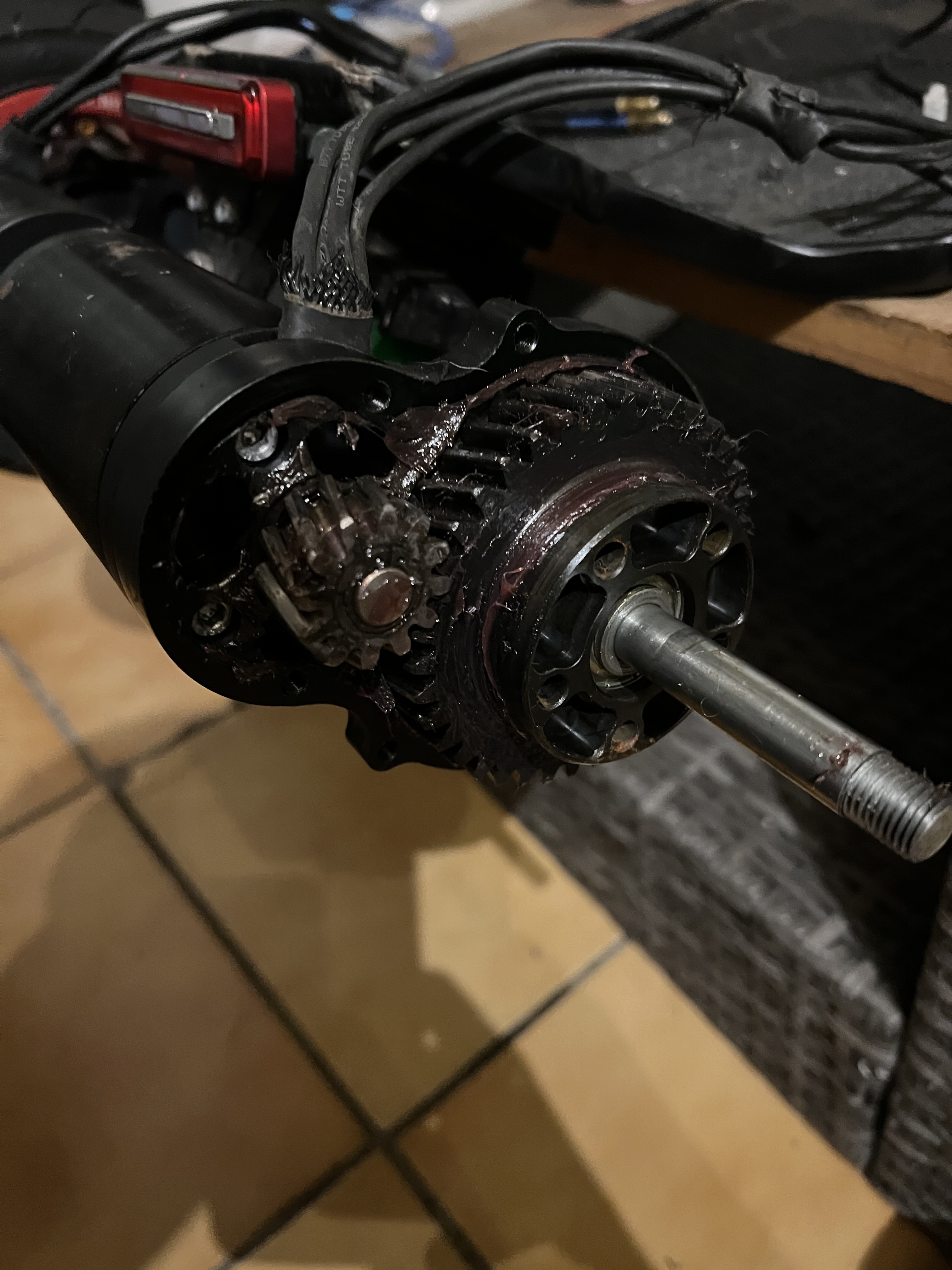

Bonjour à tous je cherche des infos sur la kaly XLR, j’ai un ami qui a son skate qui a pris feu chez lui, une partie est récupérable, je suis entrain de travailler dessus pour voir ce qu’on peut faire, Si quelqu un aurait des infos sur les pièces détachées moteurs, direct drive etc …. Pour le moment j’ai une batterie 12s7p pour dépanner mais je pense ça va être léger. Un des deux moteurs est à changer, il force quand on le tourne à la main, J’aimerai connaître la marque et modèle des moteurs montés dessus. Je ne trouve pas. Si quelqu’un aussi a un contact d’une personne à qui il est arrivé la même chose pour les mettre en relation ce serait super pour lui.
première fois que je vois des moteurs avec un entrainement d’engrenage
j’étais habitué aux courroies et chaines, mais la c’est classe

Tu as ce système sur pas mal de skate kaly trampa etc ça s’appelle Direct drive il me semble
c’est du gear drive, ca se fait de plus en plus lorsqu’on veut pas faire du tout terrain. si c’est 2 pignons acier ça peut passer si le gros estven pom ou en plastoc ça finira par se bouffer.

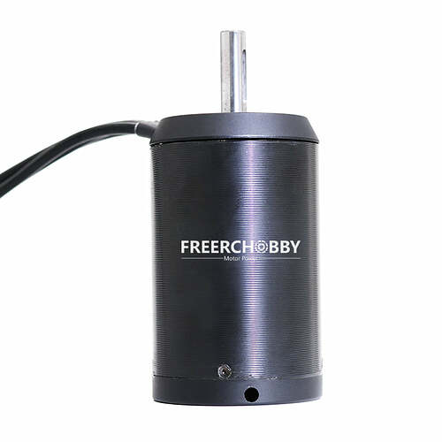

C’est du géar drive en alu y a du jeu dedans entre le pignon et l’axe moteur la cale est plus fine que on encoche du pignon, je vais fixer ça, ça a l’ai encore bon à l’intérieur. Pour le moteur il annonce sur un site un : 63100-110Kv 5000w max. Impossible à trouver sur le net.
regarde chez maytech et chez reacher, il me semble qu’ils font du kv de 110. mais vu leur tarif tu aurais peut etre meilleur temp de remplacer tes deux moteurs par des freerchhobby en 100KV. bcp moins cher. ( si tu en prend 2 dis le moi j’en reprendrais bien une paire, on pourra peut être négo un poil).
il te faudra surement recouper l’axe a la bonne longueur pour que ça fit dans ton gear.
pour le gear drive j’y connais que dalle mais je vois pas mal de monde en galère avec ce système. souvent des dents cassées mais aussi des pignons moteurs qui se décalent et qui du coup se liment et finisse par tourner dans le vide.
je ne peut donc te conseiller que de bien coller ce pignons sur ton axe moteur ( loctite gamme 640.et +… si suffisant sinon araldite pour l’alu ça fonctionne bien par contre galère a enlever ).
Je reviens aux nouvelles les moteurs sur la kaly xlr sont des freerchobby comme tu m’avais proposer, je les ai bien nettoyé, il devrait tenir encore un petit moment. Si j’en commande je te fais signe avant, je l’ai remonté, ça manque un peu de pépés au démarrage mais une fois lancé c’est une bombe. Par contre le rayon de braquage est très faible va falloir que je règle ça.
si tu veux envoyer plus au démarrage . deux solutions soit tu fais un régime soit tu montes les ampères dans le vesc.
Également tombé des dents sur le pignon ou/et en rajouté sur la couronne puis compenser la perte de vitesse max avec du field weakening sur le vesc mais j’avoue que c’est déjà autre chose.
