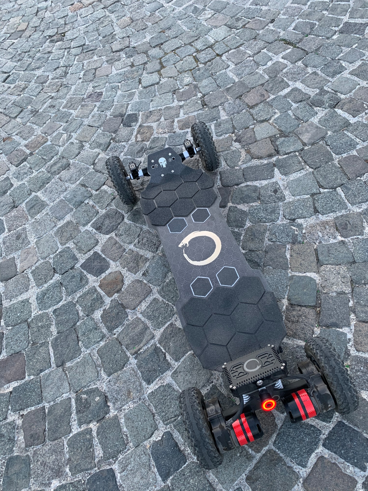

Kaly XL50 récupéré hier.
Un premier retour après 15km dans le bois de Boulogne cette après midi :
Elle pèse un âne mort.
Maniabilité très faible à très base vitesse. Demi tour difficile. Il faut que je travail le sujet.
Une fois lancé, cette planche deviens un régal.
Stable, agile, très maniable.
J ai fais une pointe à 50, sans vraiment m en rendre compte. Un range de 55km semble être un minimum.
Pour le côté pratique, j ai payer 166 euro de frais de de douan e pour 500$ De déclarer sur le colis.
@okp, as tu une suggestion pour améliorer la maniabilité a faible vitesse ?
Deuxième ride et deuxième retour après 28km.
Elle pèse toujours un âne mort ( J’ai lu 22Kg pour la XL50).

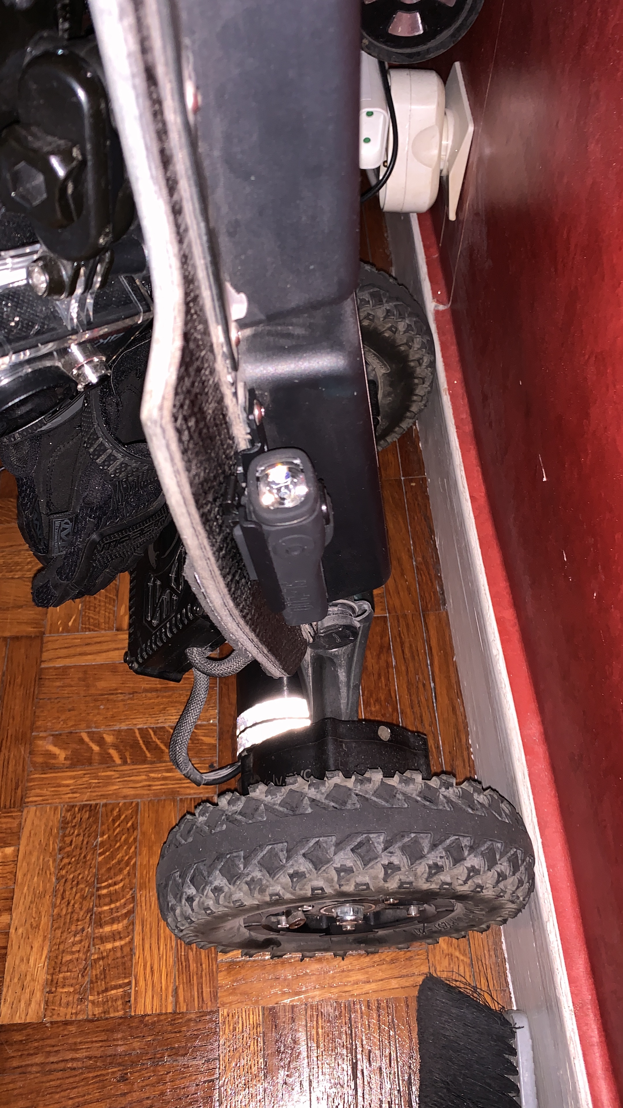

Apres un très rapide réglage des suspensions avant ( clef allen), elle est devenue beaucoup plus maniable a base vitesse. Pour l’arrière, c’est moins pratique avec le boitier du contrôleur de la version LX50. Dés que j’ai le temps, je regarde et vous fait un retour.

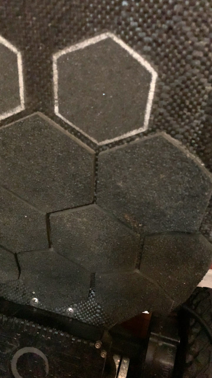

Le plateau est large mais sans excès. La longueur est semble parfaite même pour à mon petit gabarit (1m75). J’ai remarqué que j’avais tendance a coller mon pied arrière contre le boitier. Le flex semble être un équilibre parfait entre rigidité et flexibilité.
J’ai fait une pointe de vitesse à 57,5Km sans la chercher et il semble qu’il reste de la marge…J’attends la bonne occasion et le casque intégrale commandé cette semaine pour me permettant de faire le test en sécurité.
Pour le range max, j’ai fait 28Km avec 1/4 de la batterie. on peux estimer un range minimum de 75Km avant de passer sur le dernier quart. C’est une excelente nouvelle pour les longs rides des belles journées d’été.
Le pilote, Il manque d’entrainement malgré une bonne pause a mi chemin. il était temps de rentrer avant de faire une erreur qui ne pardonne pas fatigué.
J’envisage de compléter mon équipement ( gant, blouson moto, casque intégrale ) avec un short pour protéger les hanches et le coccyx.
Le plus important : C’est un régale une fois lancé.
une très bonne planche pour une utilisation mixe route et tous chemins ( je la met dans la catégorie rallye ).

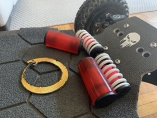

Voici un complément de retour après 150Km.

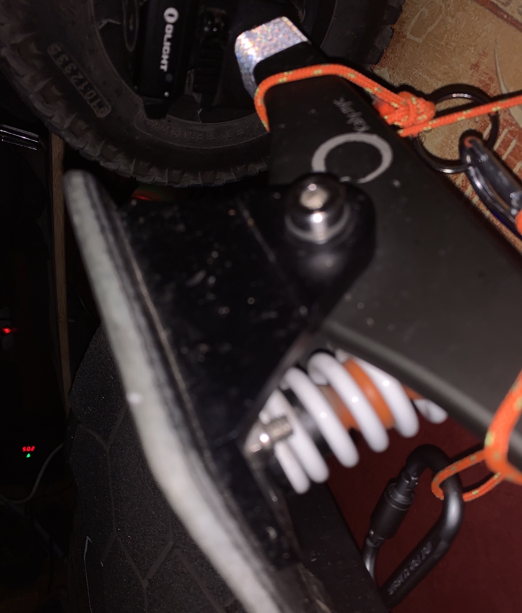

Pour la maniabilité :
Le déplacement ( assez facilement ) des ressorts avant en position étroite a rendu la kaly maniable a faible vitesse (rideur de 80kg). cette configuration récente est prometteuse, elle reste a confirmer avec quelques dizaines de kilomètre. Par sécurité, je vais compléter les ressorts avec des dampas.
Bon ride 2020 à tous.
Un dernier retour.
J ai ajouté des dampas orange à l avant.
Ma kaly est maintenant fantastique. Parfaite pour tracer sur le bitume, laisser sa trace, carver ou se traîner…

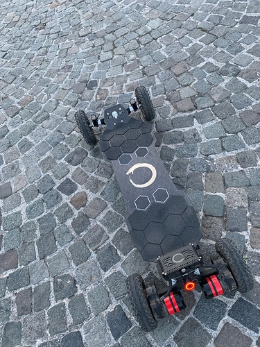

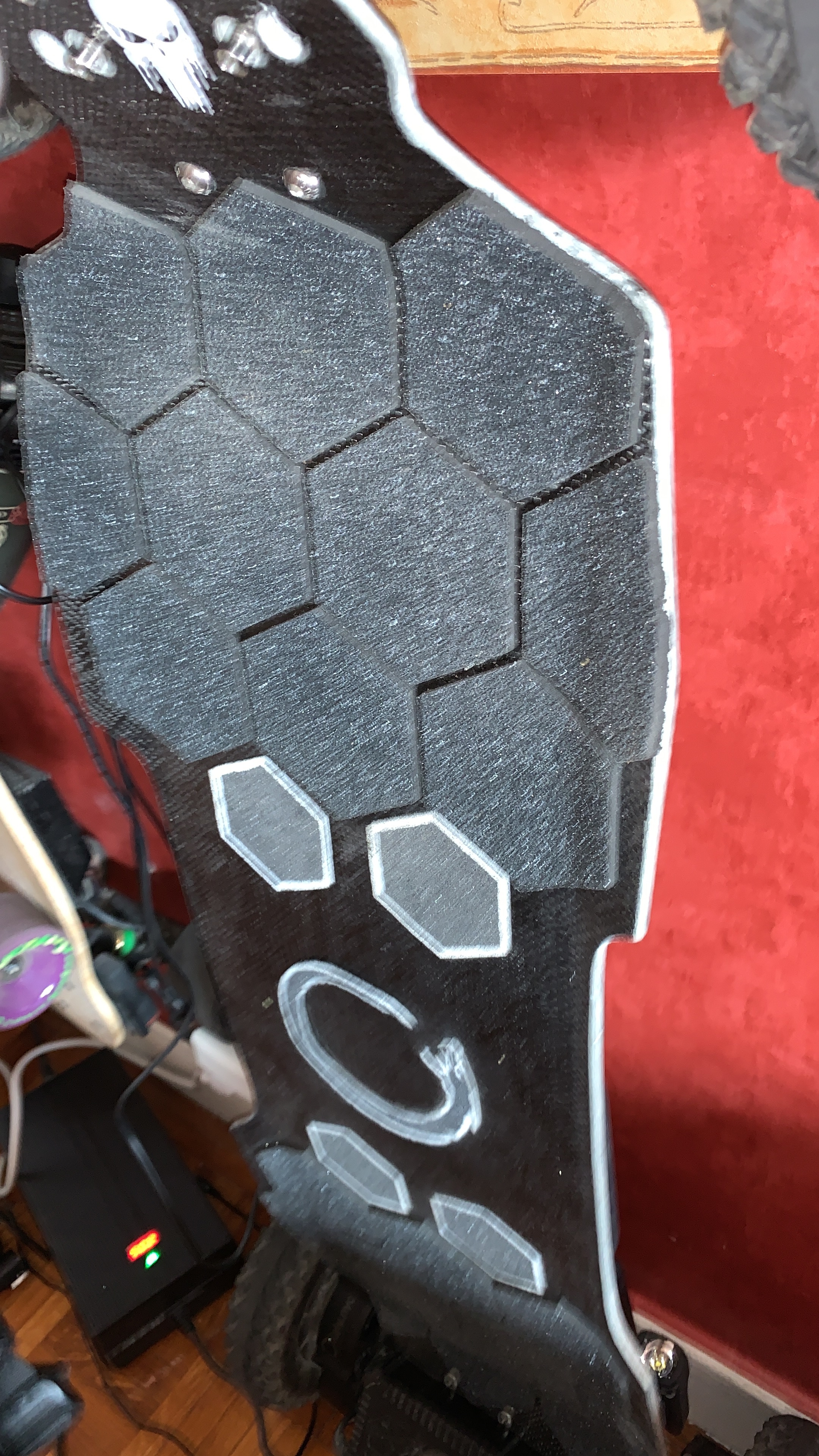

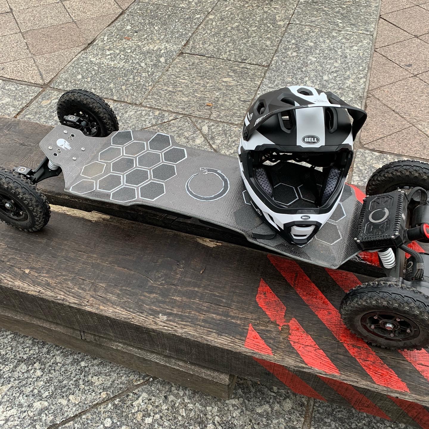

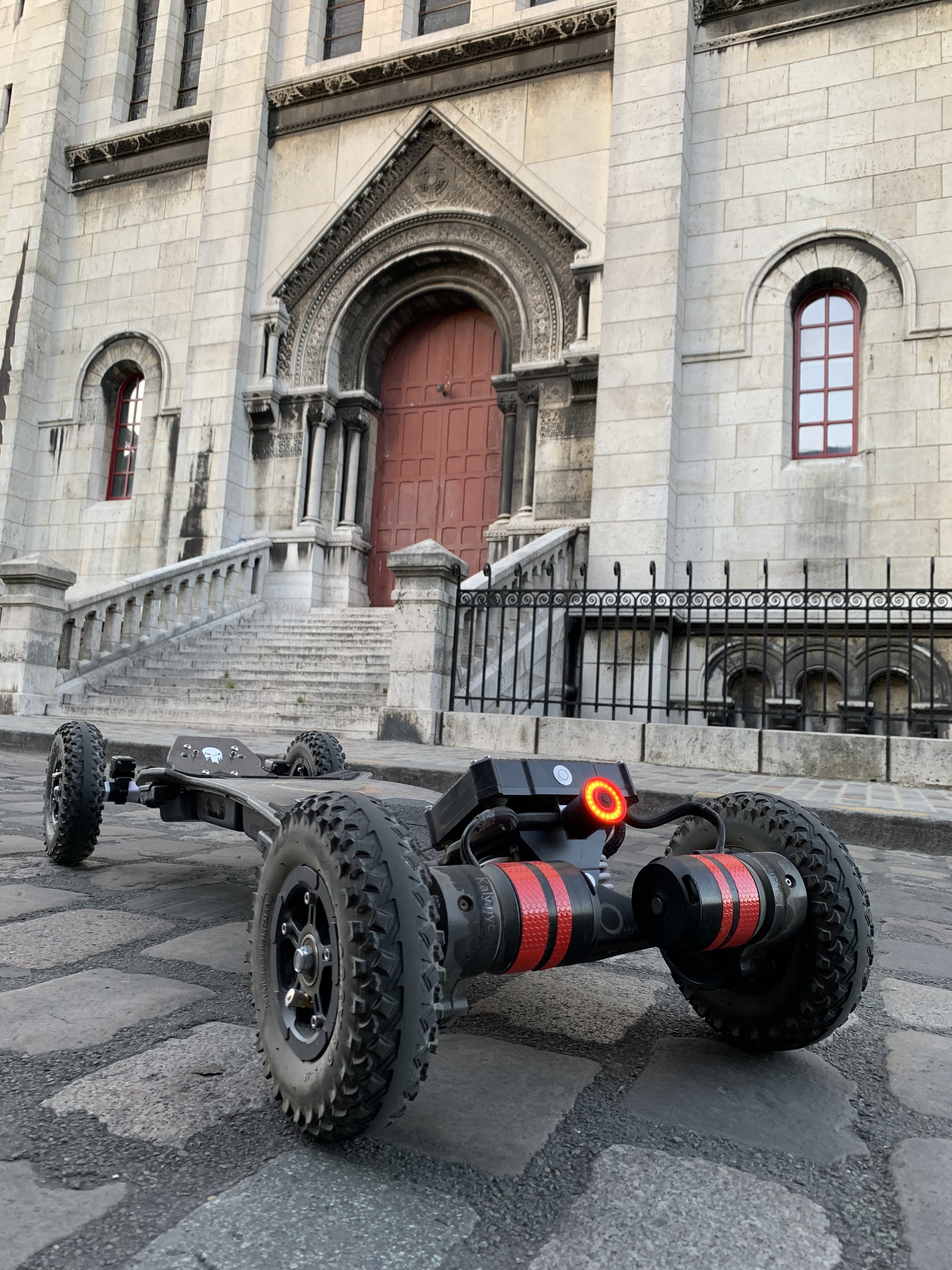

Des petites photos ça auraient été sympas
Merci pour tes photos
Quelle beauté, j’ai eu plusieurs orgasmes oculaires en défilant tes photos!!!

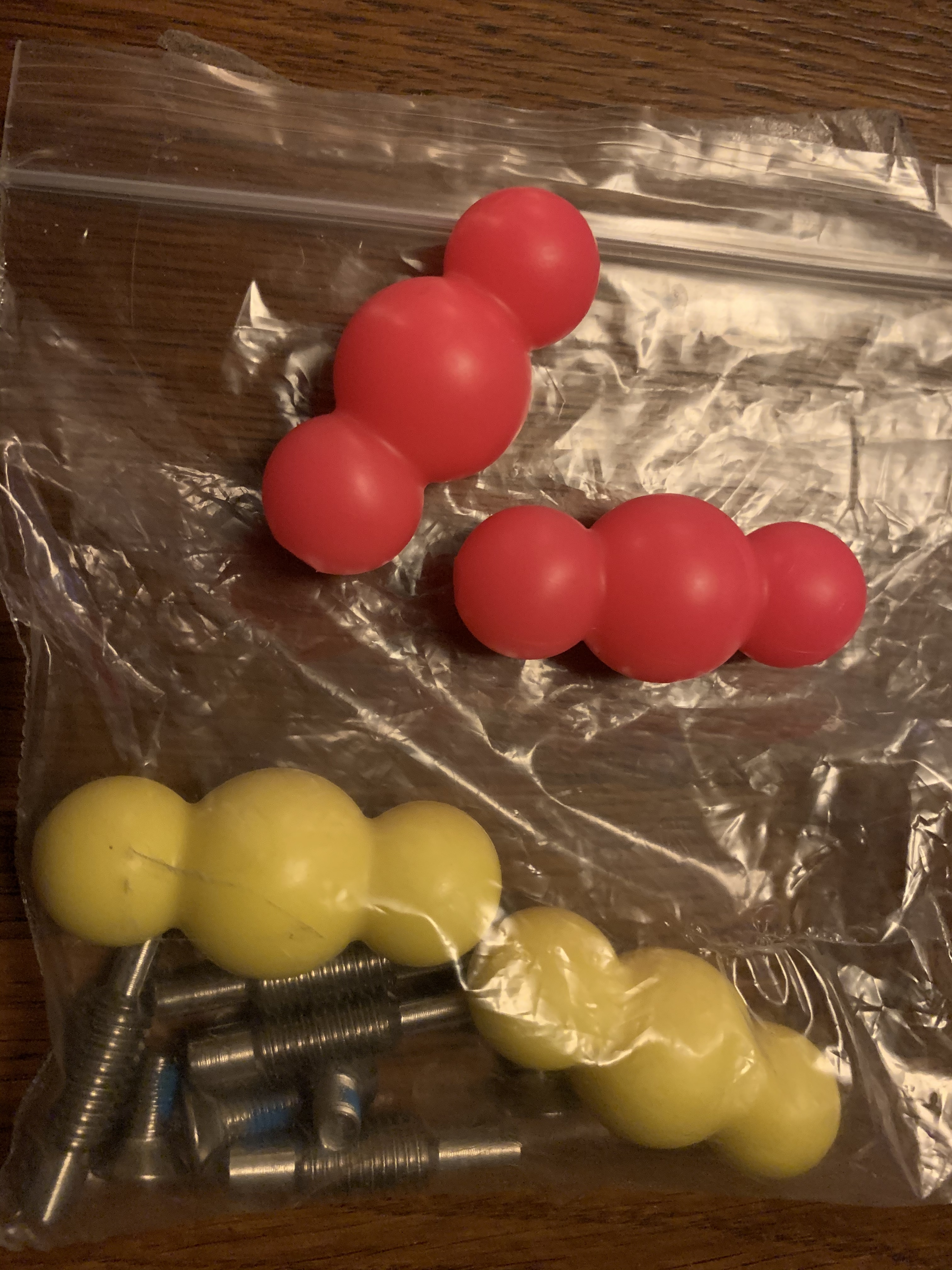

Avec ça c est vraiment Super maniable.
Soft devant et médium derrière.
J ai également essayé l inverse par erreur et c est redoutable. J essayerai peux être des mettre du soft a l arrière.
