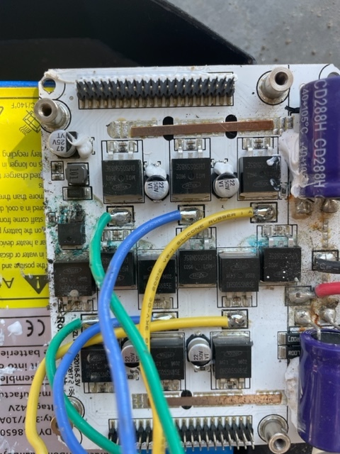

petit retour d’experience avec ma syl en panne … je prend le temps de demonter ce matin et je trouve un gros paté de m… sur mes composant … vraiment fuir la flotte !!! je nettoie avec une vieille brosse a dent et tout remarche ! trop content !
brosse a dent et si possible , bombe a contact KF et/ou alcool isopropylique … et un bon coup de soufflette . à gauche c’est le régulateur de tension principal .
ça a du bien baigner vu l’oxydation verifier aussi les soudures attaquées .
