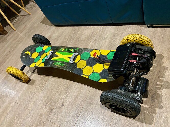

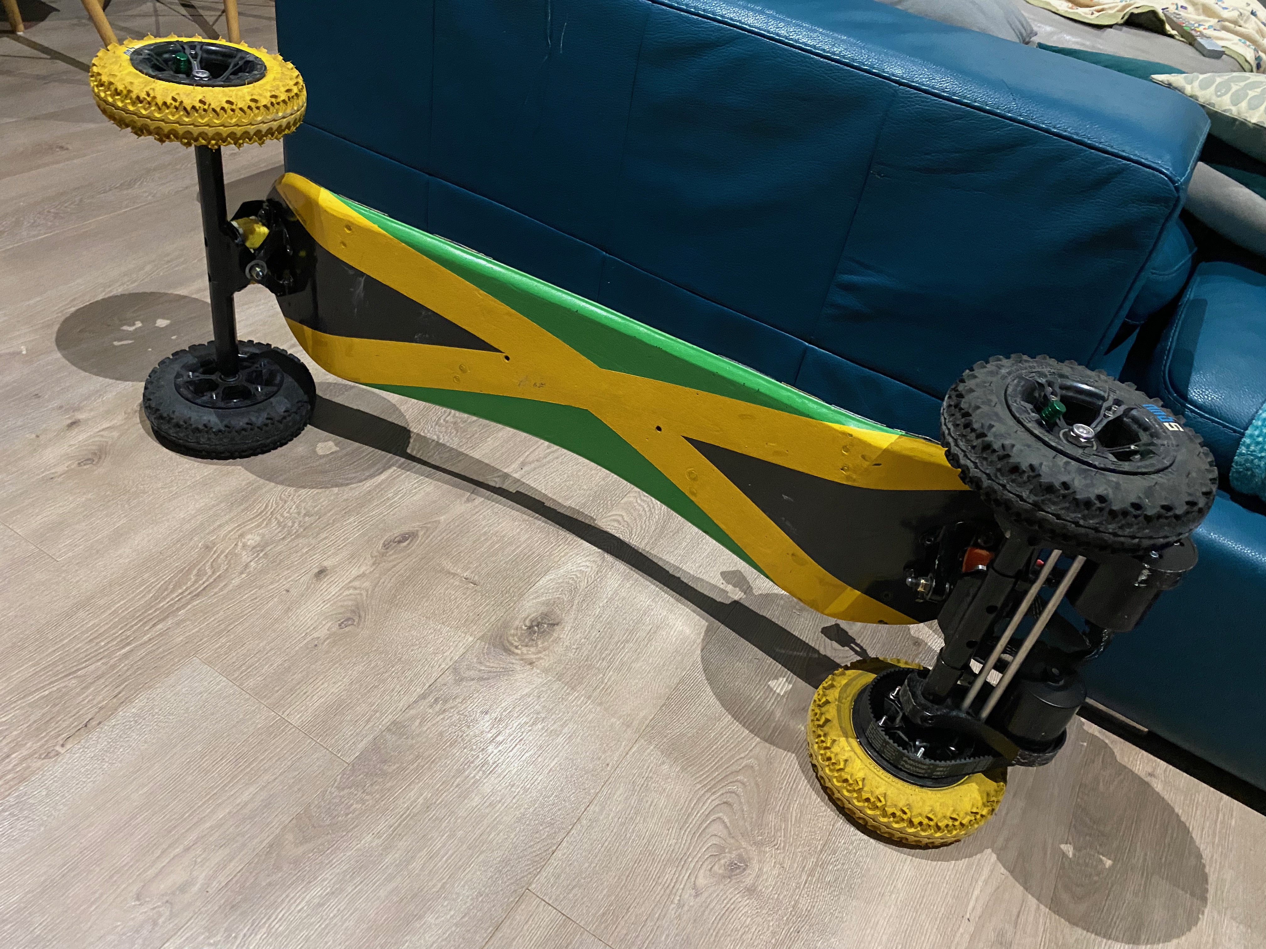

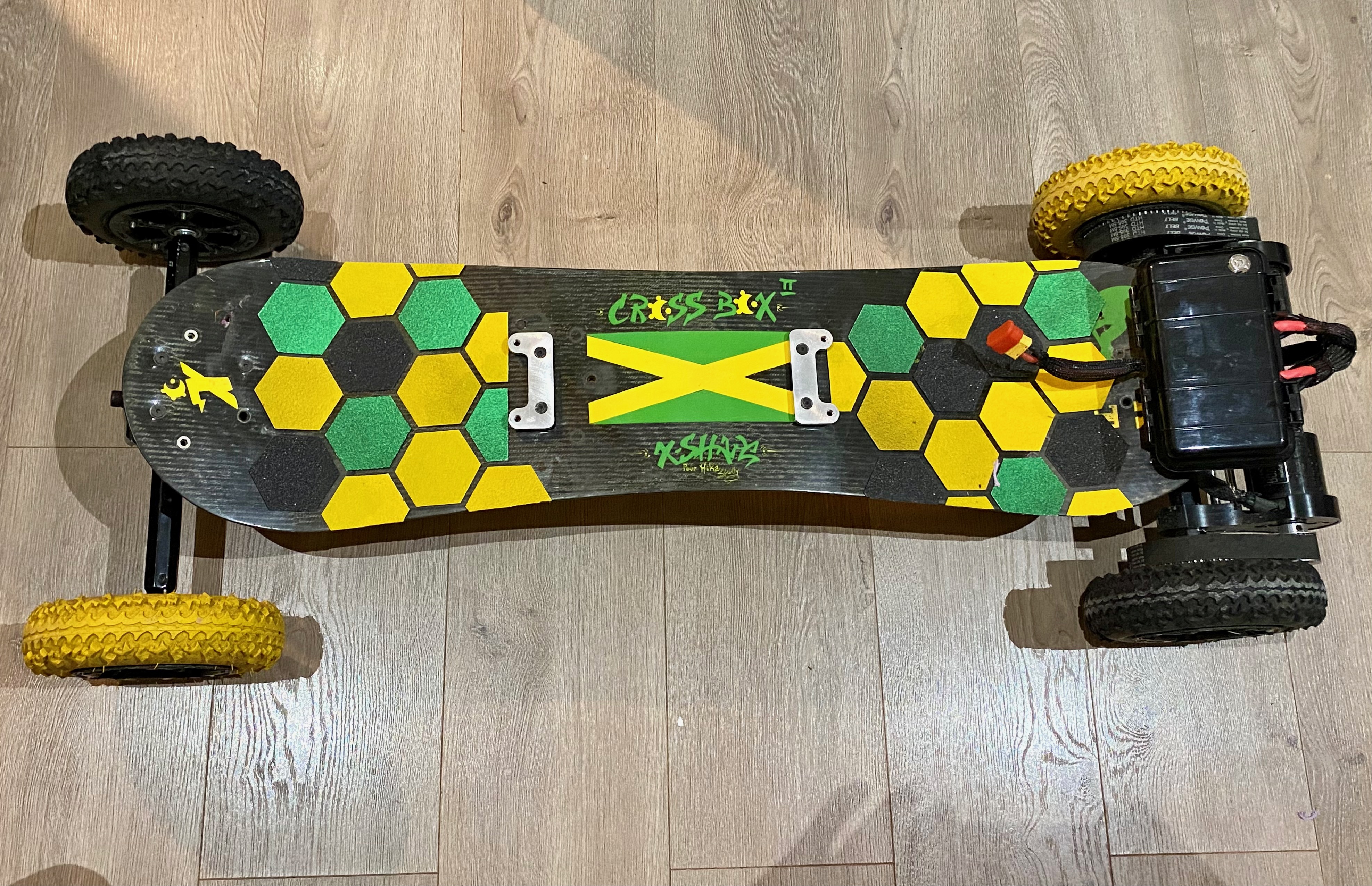

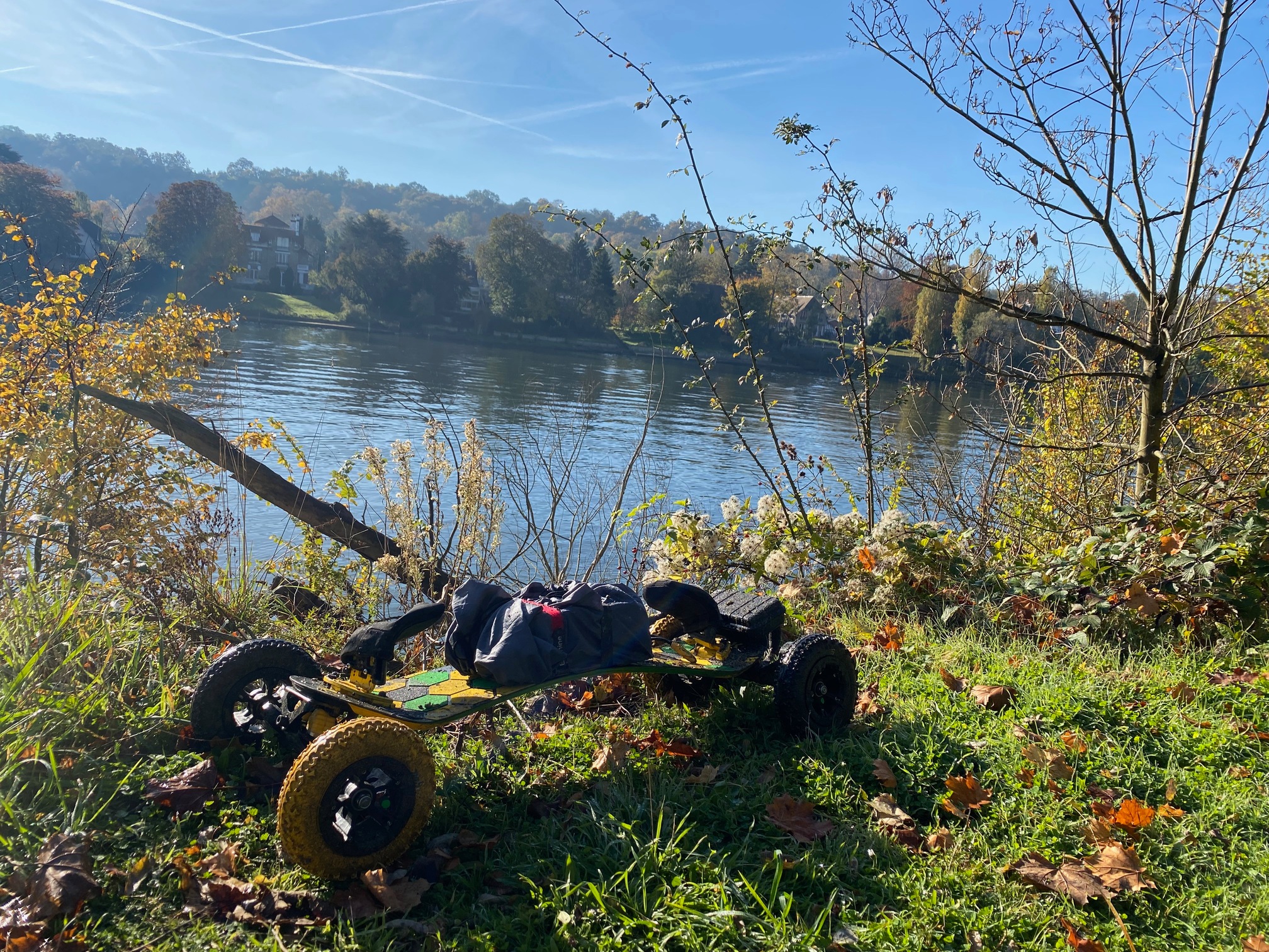

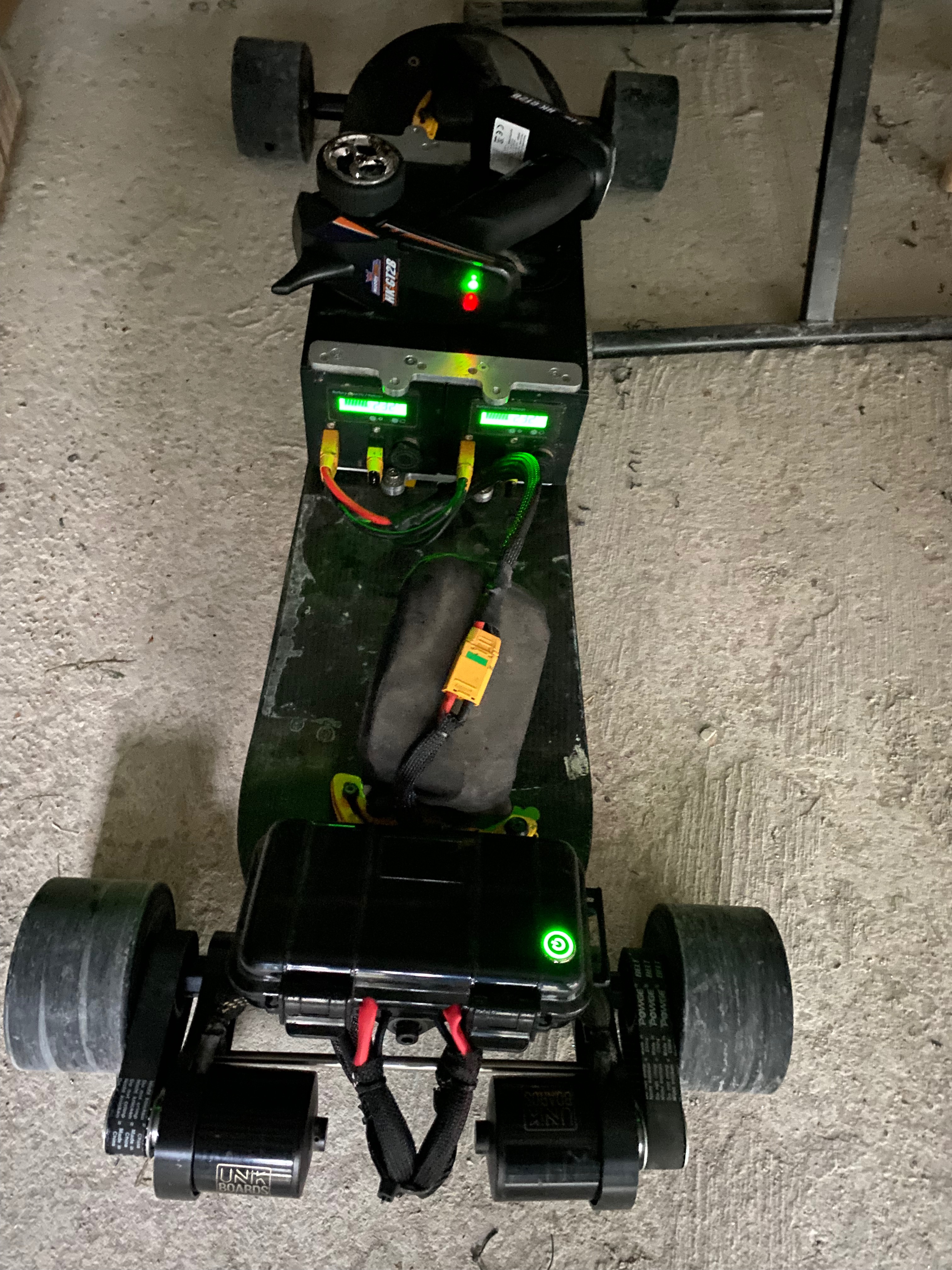

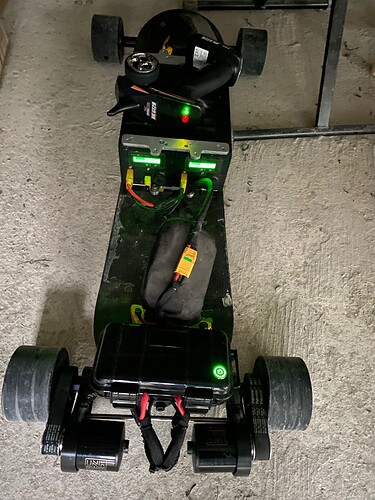

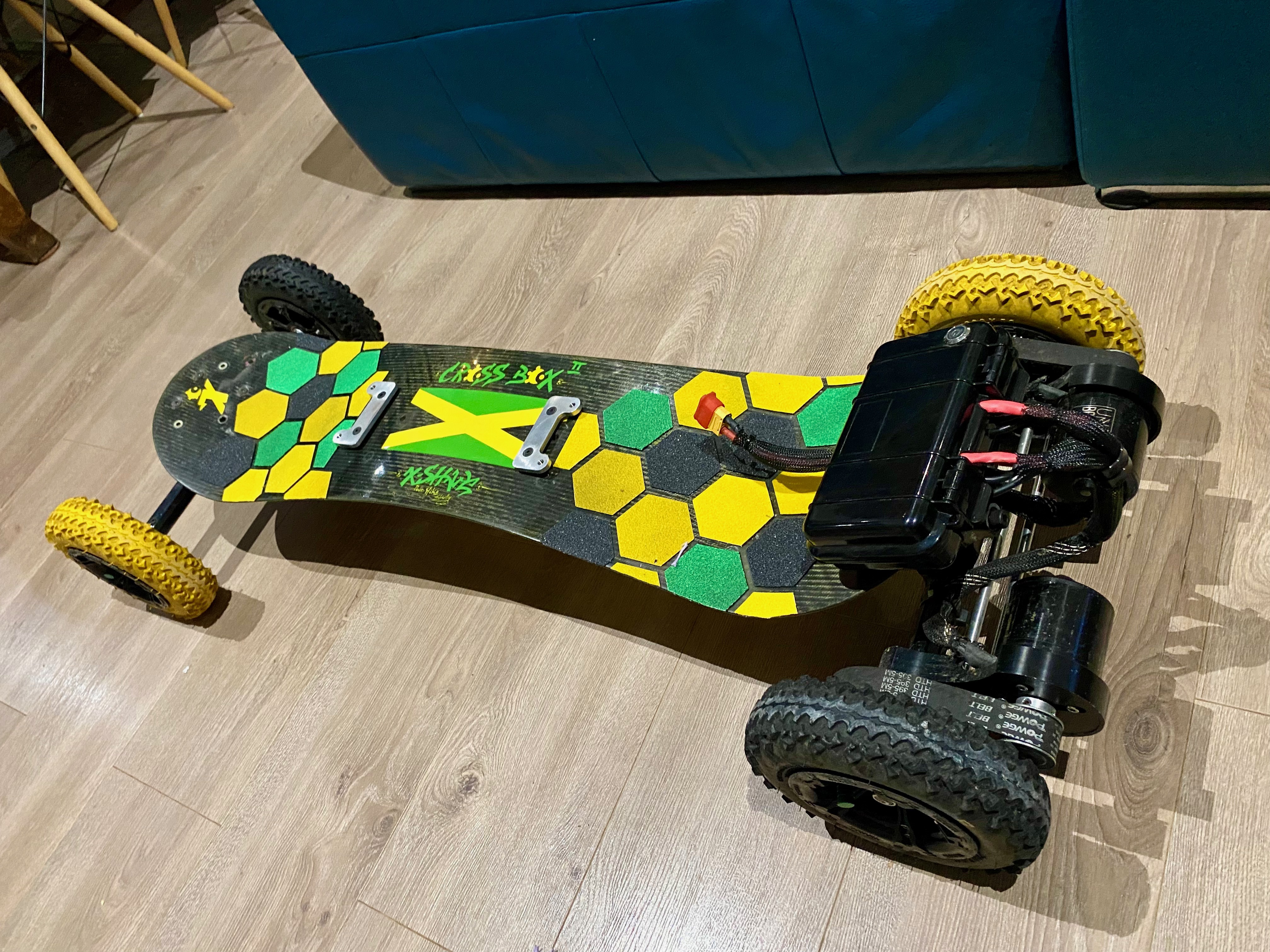

petit build street/tout chemin hybride , très réactif
dans l’esprit des Bioboard
Vmax 50 kmh
deck x shape custom « jamaican »
moteurs 6374 UNIK 130 KV
spinted Ubox 100A/moteur
batteries et batcase overion 12S16AH 20C
transmission:
couronnes et pignons alu
courroies 20mm
roues :MBS 8’ ou urethane TB110
jantes trampa Phatladz
trucks matrix 2 avec upgrade Overion et axes 10mm custom
dope grip maison…

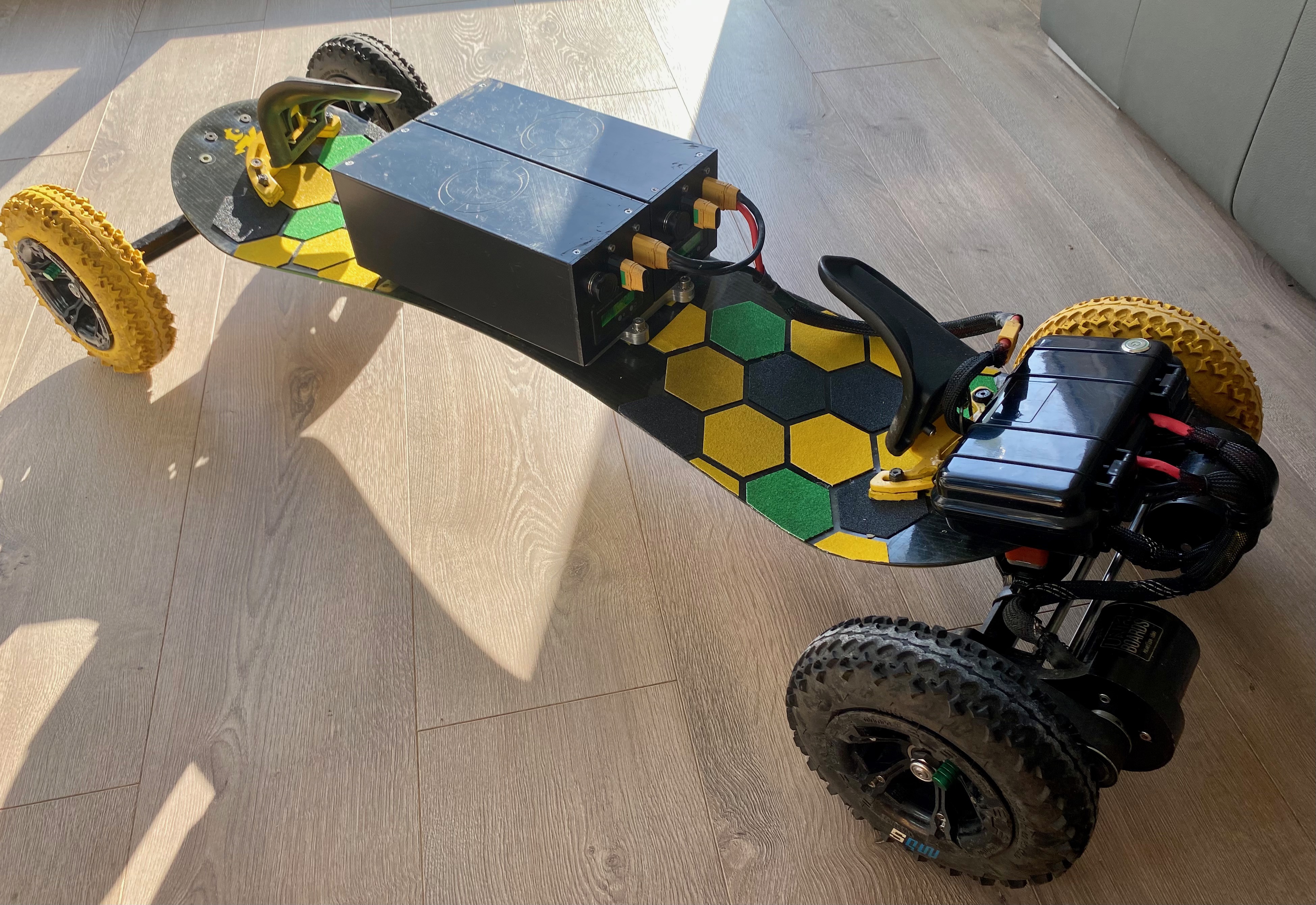

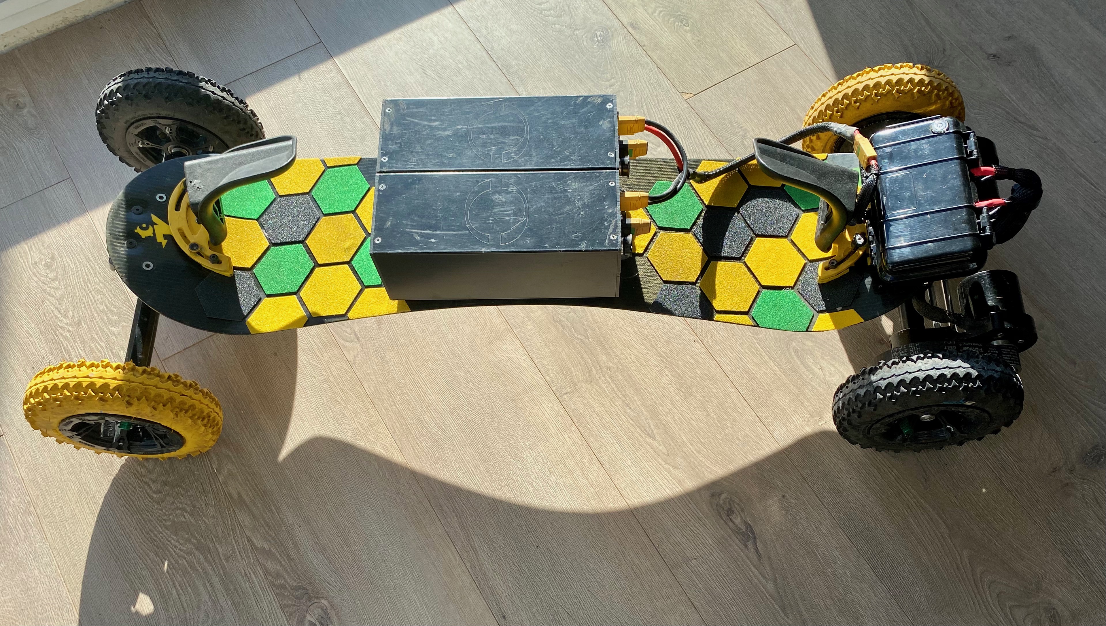

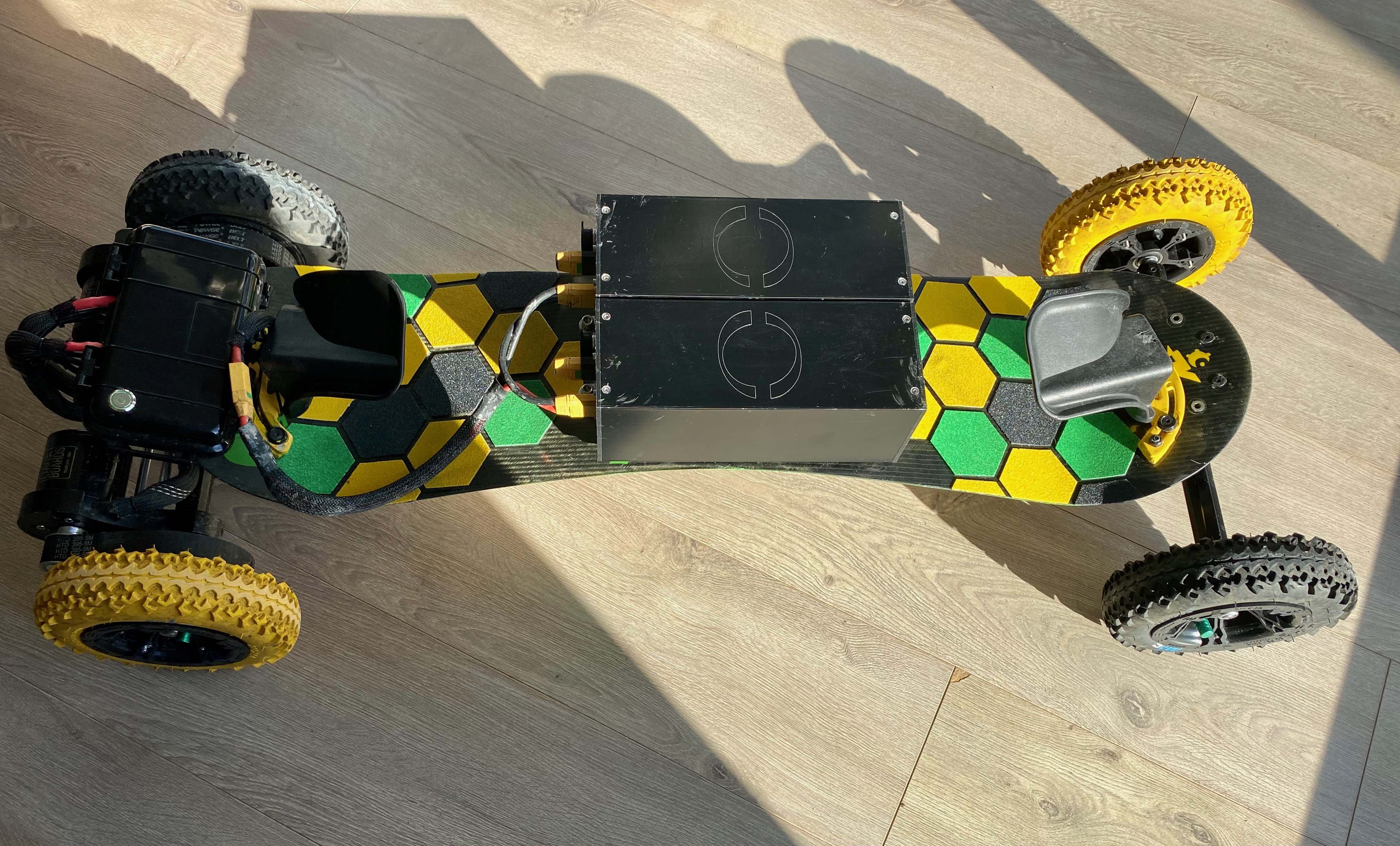

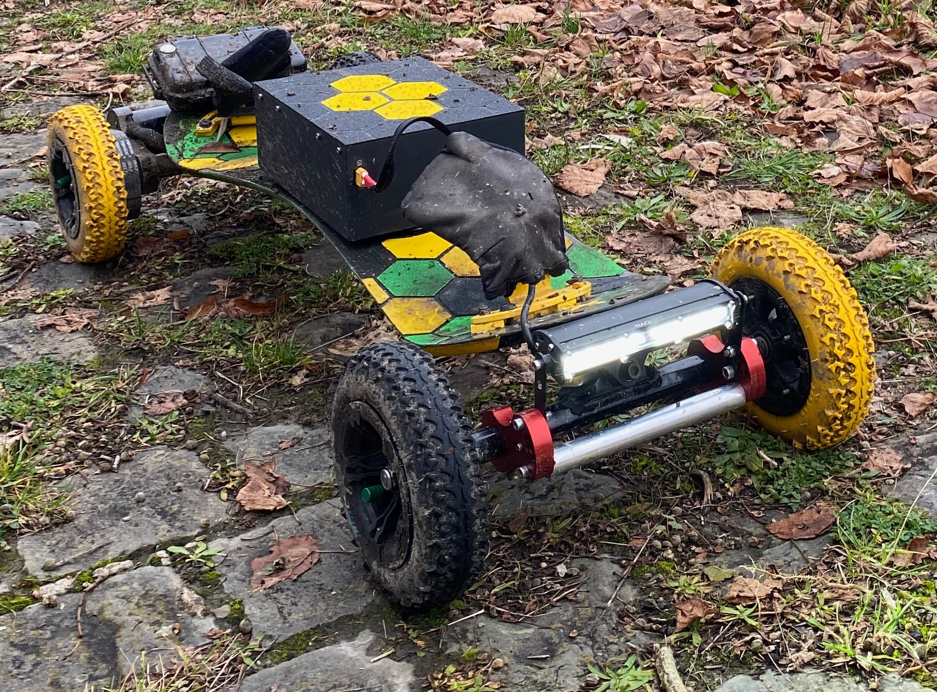

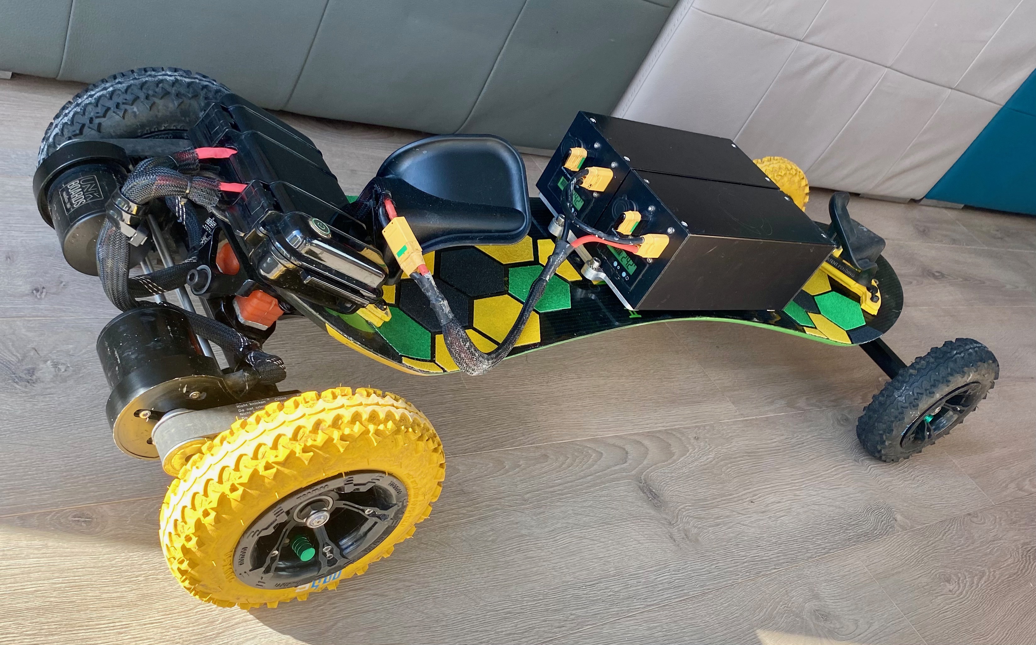

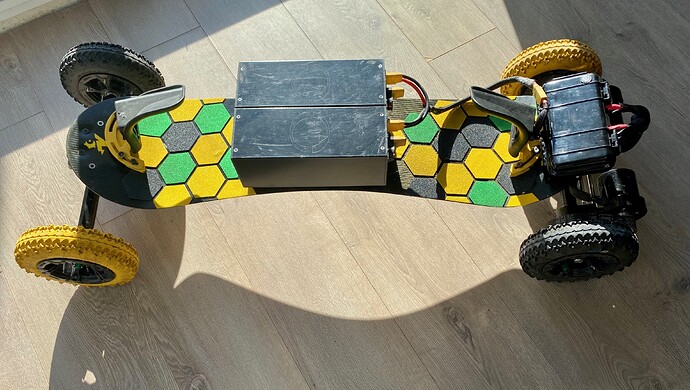

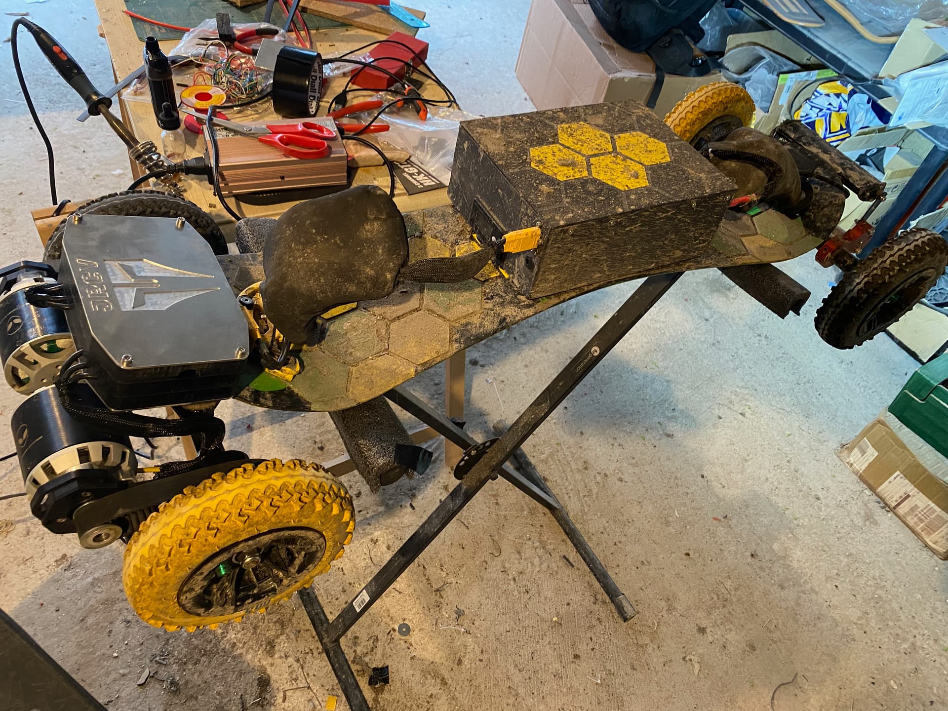

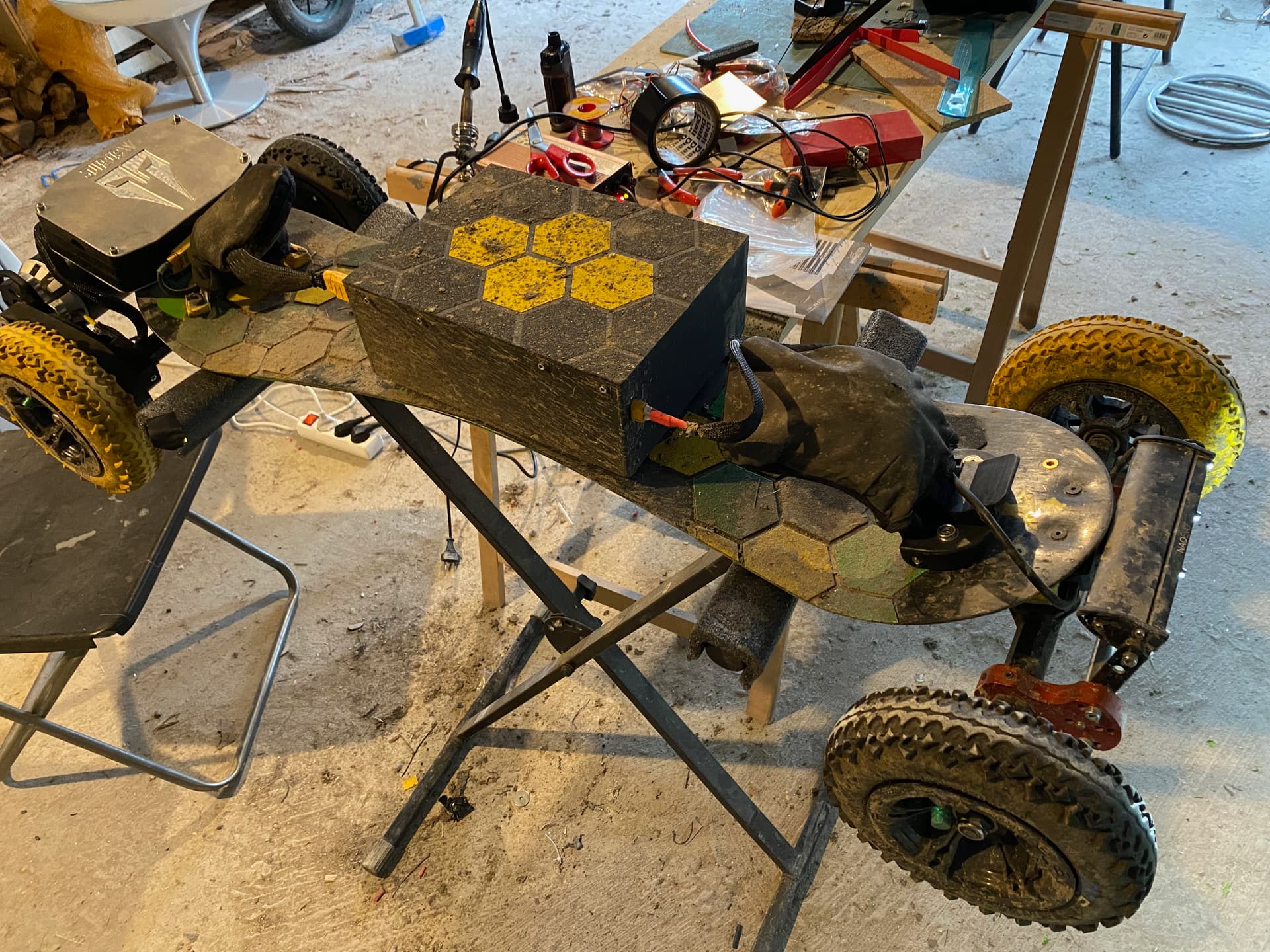

depuis ce post,la jahboard a connu de multiples upgrades:petit tour des nouveautés:
- batterie 12S7P P42a made in Alexis O
- bat box alu custom
- esc box Overion custom
- 2 vescs single makerX 75/100 (reglés à 110A)

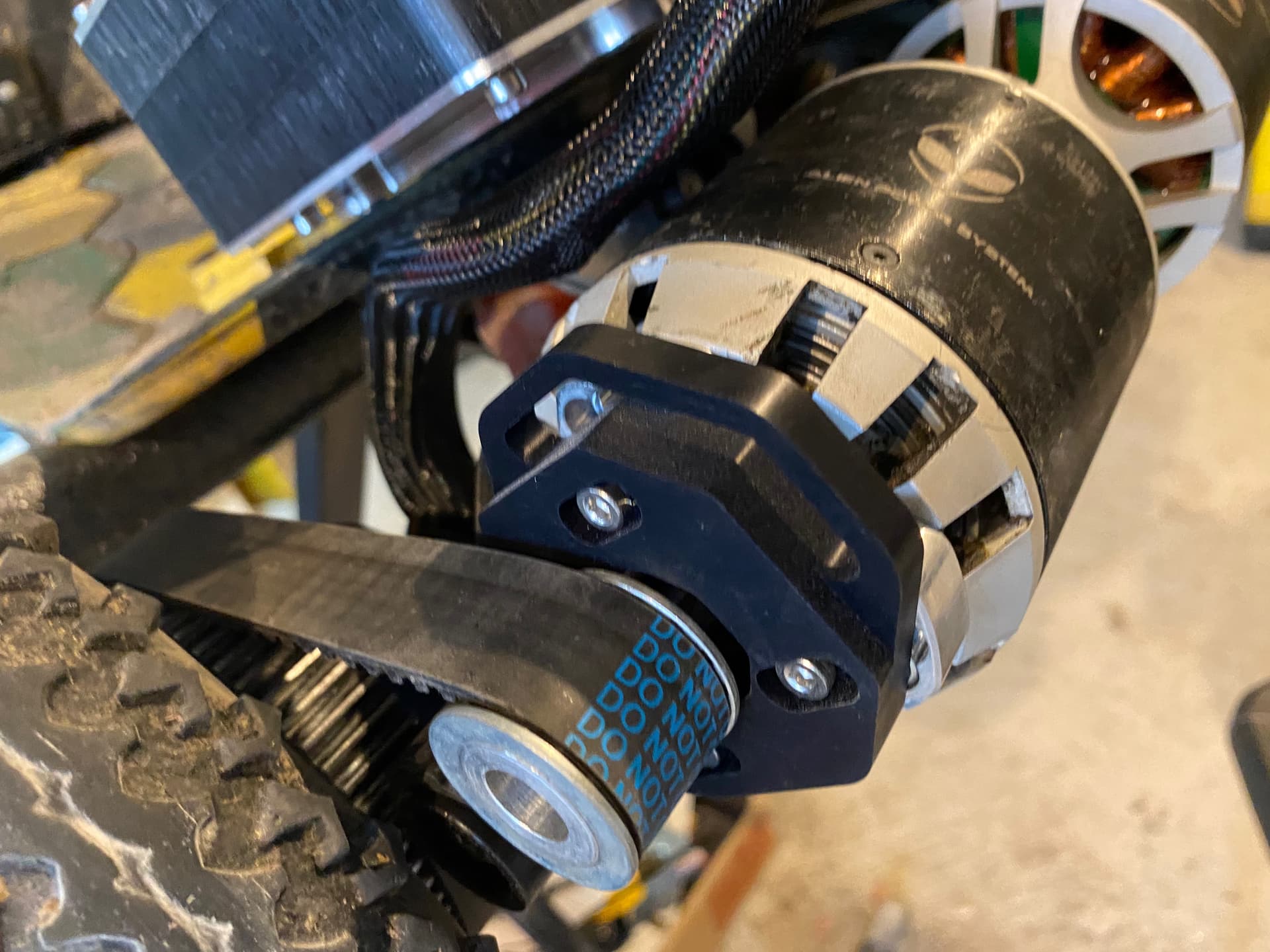

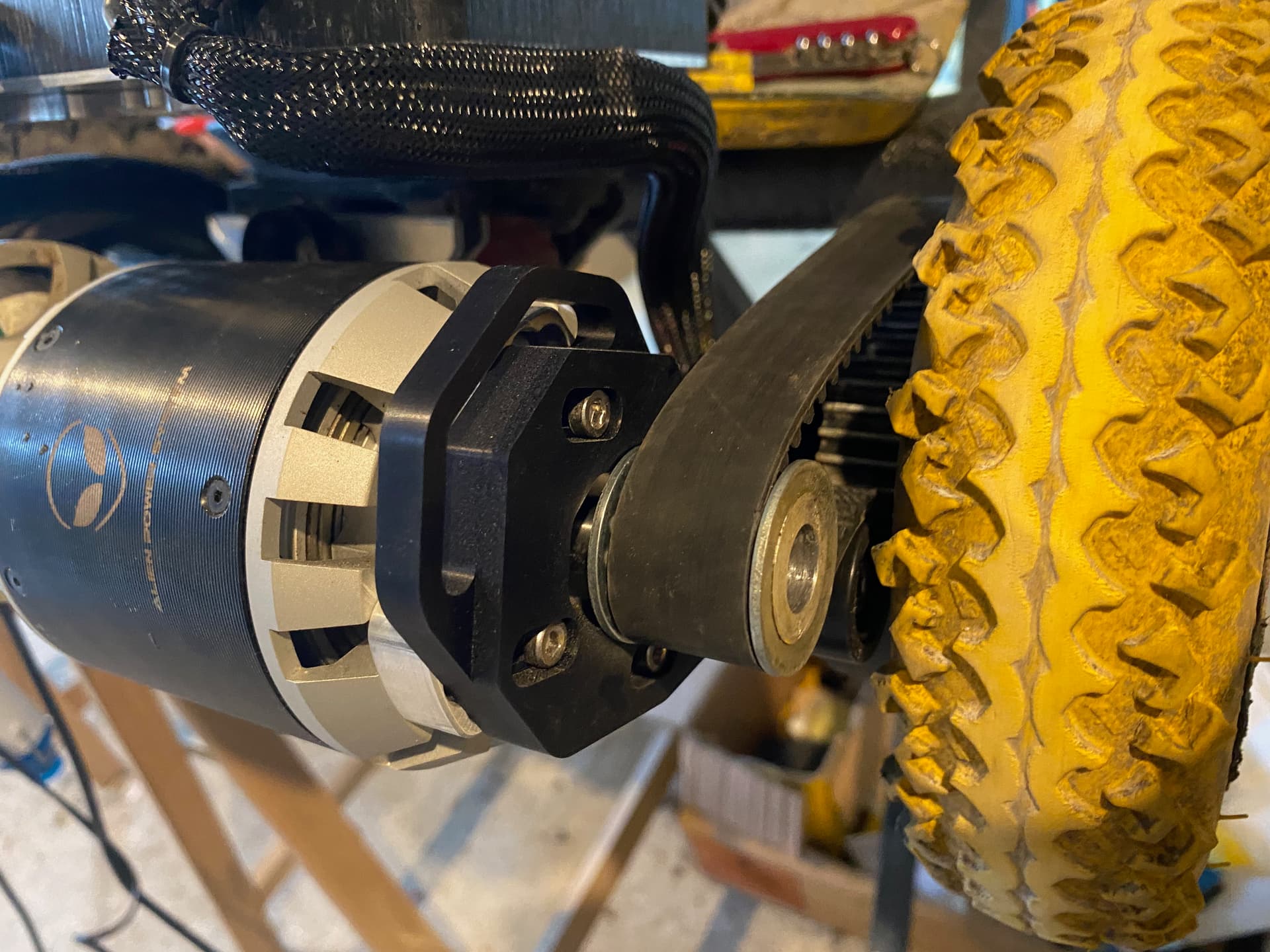

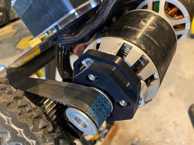

- motor mounts idea TB courroie 20mm avec idler
(la courroie étant le seul système de transmission permettant de passer
des pneumatiques aux roues urethane…) - moteurs APS 8085 170 kv
- hooks tommiboy reglables
- éclairage avant : barre de leds connecté sur la batterie principale (avec telecommande)
- support éclairage:demi mounts Overion
