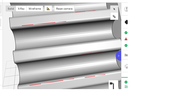

Alors, histoire de donner plus de détails:
en fait j’ai acheté les roues powerslide V-Mart comme MAnu sur la hulkboard et je me suis refait une pièce pour entraîner la roue ainsi qu’une poulie dentée (Merci au passage @Manu pour le fichier sur thingiverse, ça aide pour les côtes!).
Le soucis des interfacing faces est sur la poulie.
J’ai suivi le tuto https://capolight.wordpress.com/2018/06 … usion-360/
Et sur 3dhub ça me sort des interfacing faces. Normalement en rajoutant un chanfrein ça les supprime mais là, comme c’est sur les dents, je ne peux rien faire !
Ca donne ça: (entouré en noir on voit toutes les surface rouges-il y en a bcp car je faisais un essai avec l’export qualité « high » de fusion360)
En zoomant :
Qu’en pensez vous ? Des avis ? Conseils ?
Merci !

En fait un stl c’est un fichier éléments et tu doit avoir des trias qui sont en intersection, ça se corrige sur certain logiciel, j’ai de quoi faire au taf si ya pas trop de défauts je te fais ça rapido au taf lundi !

Est ce que tu as essayé de passer ton stl dans netfab ?
(le service en ligne)
=> il corrige pas mal d’erreur liées à la modélisation.

merci pour vos retours. Je viens de passer le stl dans netfabb online et même résultats
Elyaou : voici le stl si tu as 5 min au taf, ça serait super !!
