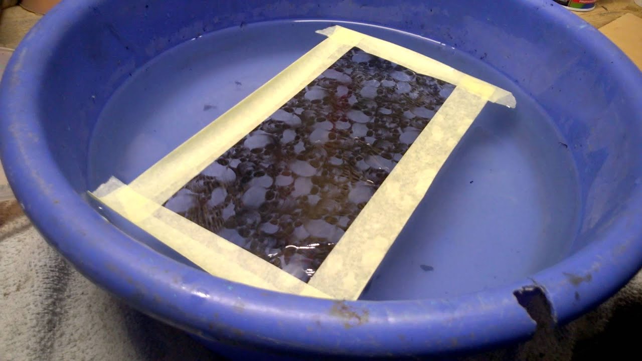

- Découper le film avec plus de 15cm du bord de votre objet à personnaliser. Entourer le film d’un ruban adhésif pour éviter au film de trop s’etendre lorsque l’activateur fera son effet. Il faut découper le ruban adhésif au mileu de chaque côté pour permettre au film de s’etendre au peu et faciliter la phase d’immersion.

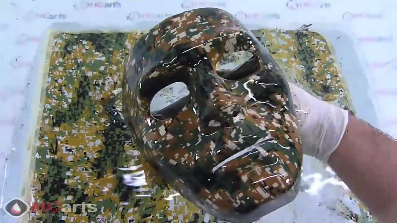

- Déposer votre film sur l’eau en évitant la formation de bulles d’air. Attendre environ 60 secondes.
- Pulvériser l’activateur avec modération.
- Plonger doucement votre objet avec un angle d’environ 45 degrés.
- Rincer votre objet pour enlever le surplus de film. N’hesiter pas à ‹ doucher › votre objet quelques minutes.

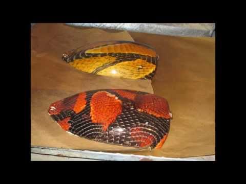

- Passer une couche de vernis pour un résultat optimal.
