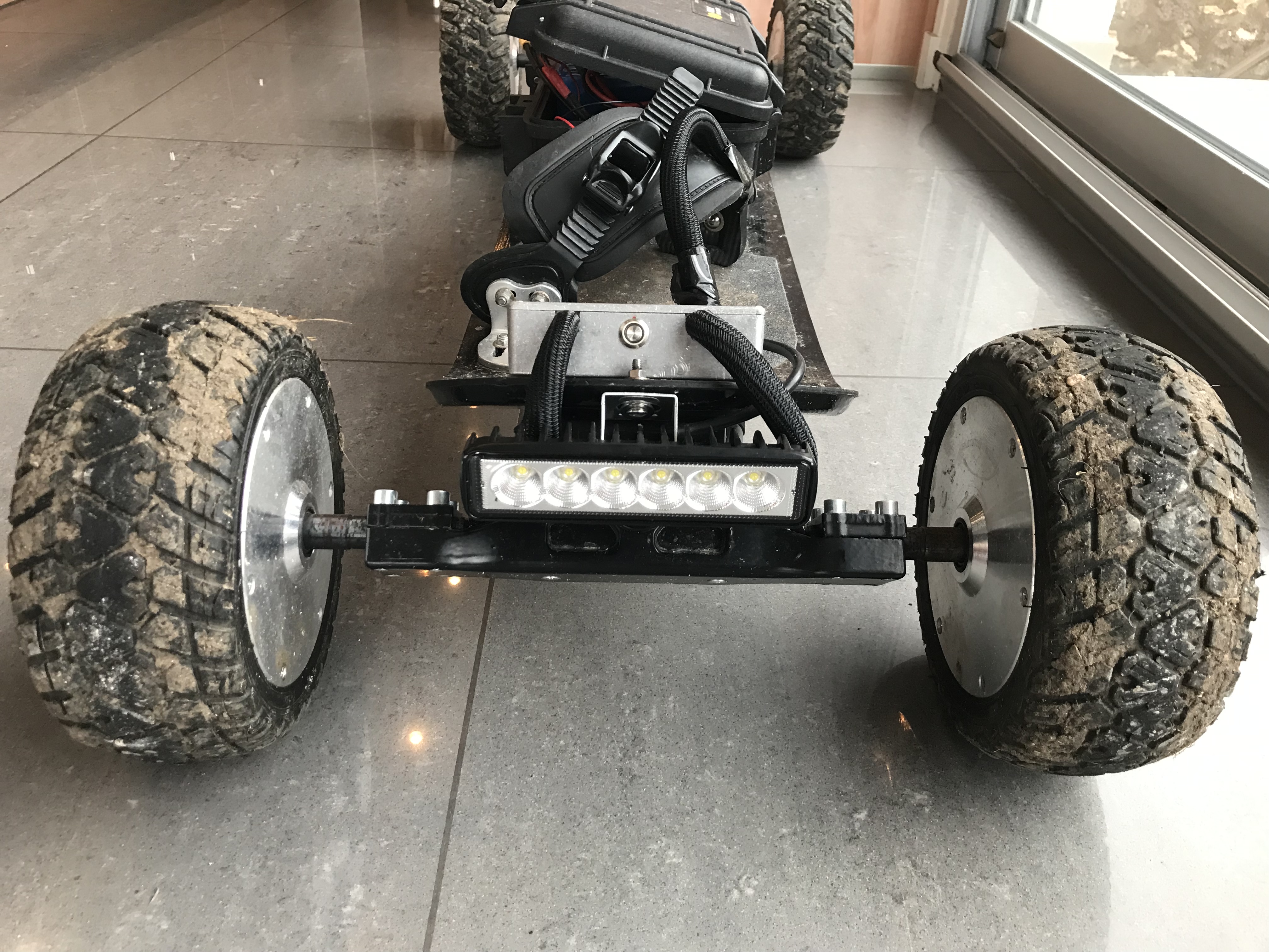

Pas la qualité de ton build mais j’ai plagié ton éclairage :rofl: et ça éclaire du feu de Dieu :stuck_out_tongue_winking_eye:

Cool pour le projo, oui il est efficace celui la et assez compact.

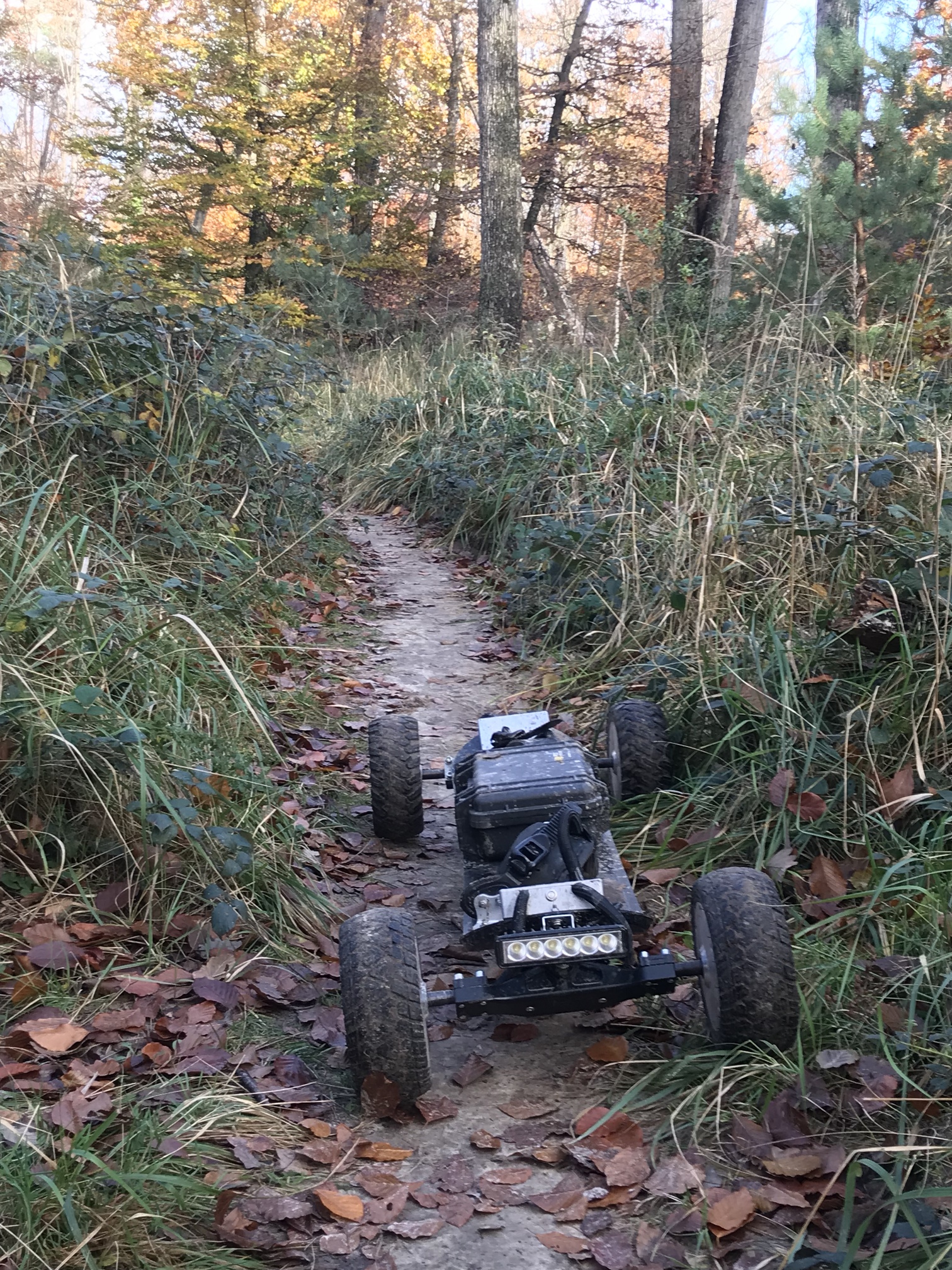

Aujourd’hui que du single :stuck_out_tongue_winking_eye: la hummerboard n’est pas la plus maniable mais elle passe absolument partout même dans le defoncé par les sangliers. @the2jakes je ne remercierai jamais assez pour tes Conseils qui m’ont permis de construire cette board :love_you_gesture:
La fixation du phare est approuvée même si pas des plus esthétique. Ça ne bouge pas d’un poil
J’ai oublié de remercier @lurch pour les ESC dual chinois ça fait le taf… J’ai grimpé une cote à 30% en off road …
