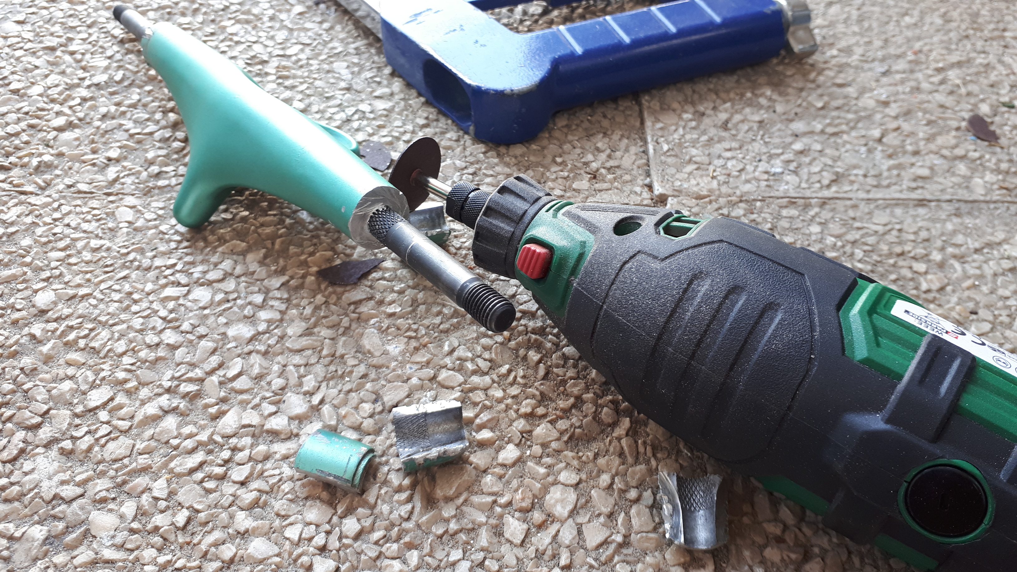

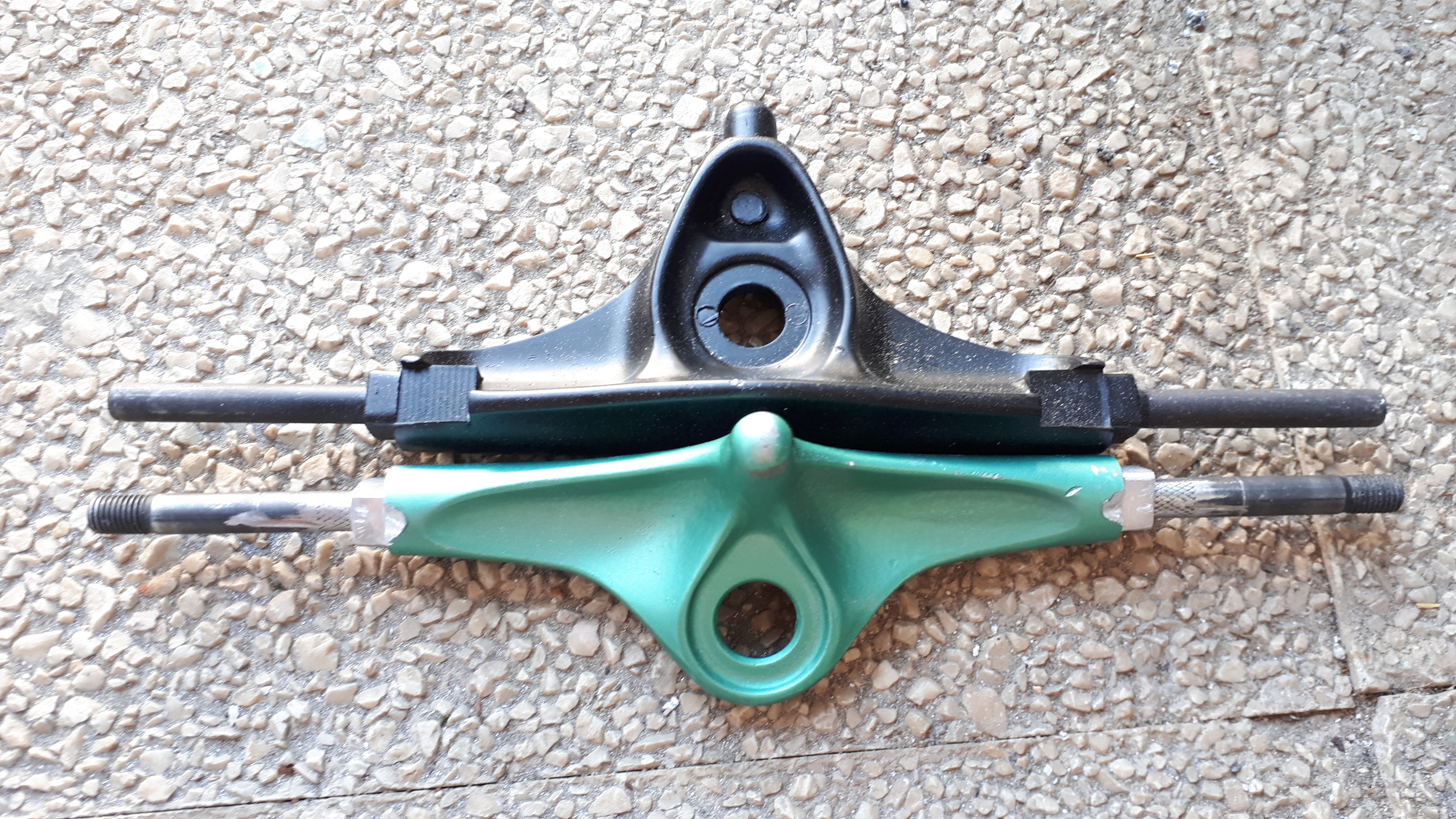

Non malheureusement tu seras obligé d’apporter une modification aux trucks, mais elle n’est pas obligé d’être très grosse !
Le fait de modifié les trucks permettent de bloqué le stator en place, si le hub n’est pas fixé, tu n’avancera pas parce que tout le hub tournera, pas juste le rotor avec l’urethane
Le fait de serrer l’ecrou du hanger n’est pas suffisant pour bloquer la partie statique du moteur ?
Et sur la vidéo utilisée dans le blog de Riako, le mec decoupe le hanger pour libérer de l’axe en plus de meuler pour faire un carré (blocage du moteur), est il possible de ne faire que la deuxième étape ou le moteur étant trop gros, il faut aussi libérer de l’axe ?
Ça, ça va dépendre de ton truck, je peux pas te dire si tu dois libérer de l’axe pour Des sidewinder… Cherche la longueur disponible et la largeur du hub, et ajoute 1/1.5cm
Mais si tu as assez de place, que 'a dernière étape c’est bon

Ne pas trop lésiner sur le carré , y’a quand même du couple à passer … pareil au freinage … :geek: et apres voir roulé un certain temps , ça prends souvent du jeu : l’alu des hub/truck se mate obligé de faire un surepaisseur avec une tole intermediaire fine …
mes hubs (iwatboard) occupent 53mm sur le hub , carré d’entrainement compris … +suffisement de filetage pour l’ecrou en bout de truck …

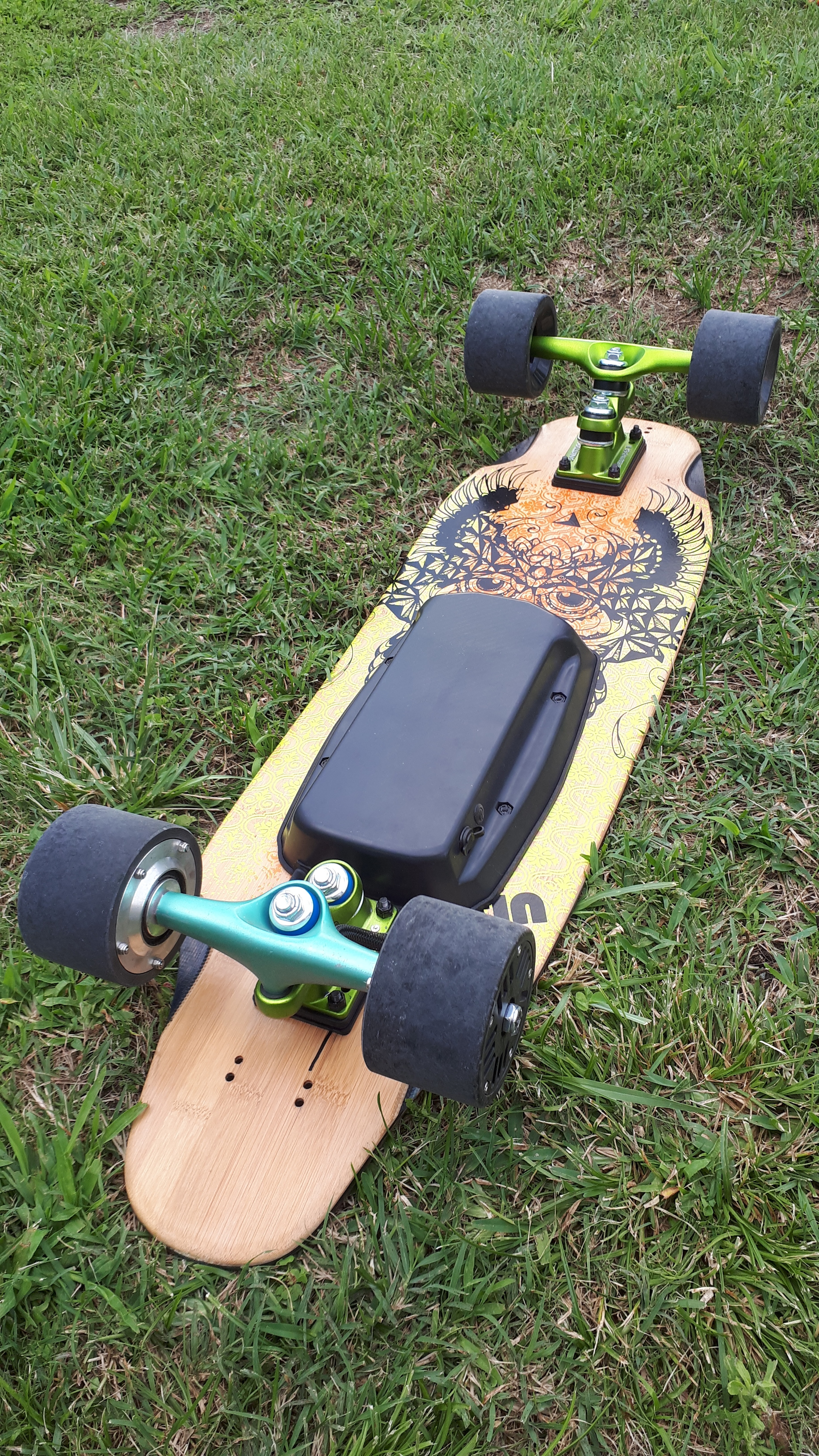

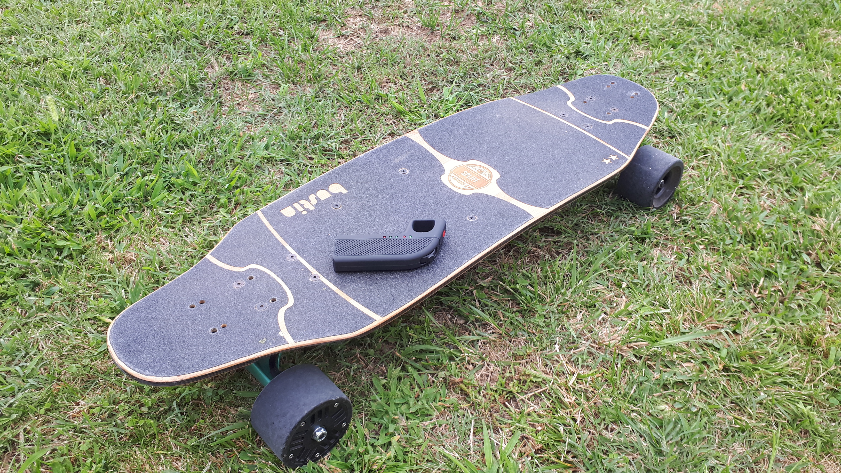

Ça y est j’ai trouvé le budget (petit) pour acheter une Iwild de Iwatboard pour assembler mon second build. Je vais surement créer un sujet pour présenter la bête !
Ça marche super bien malgré un démarrage un peu violent (sur mon autre board, j’ai réglé la courbe sur VescTool). Le mode 2 de la telco est nickel pour s’amuser à taper des courbes bien serrées et si l’on veut envoyer un peu plus, le mode 3 arrache carrément !
bien belle board …

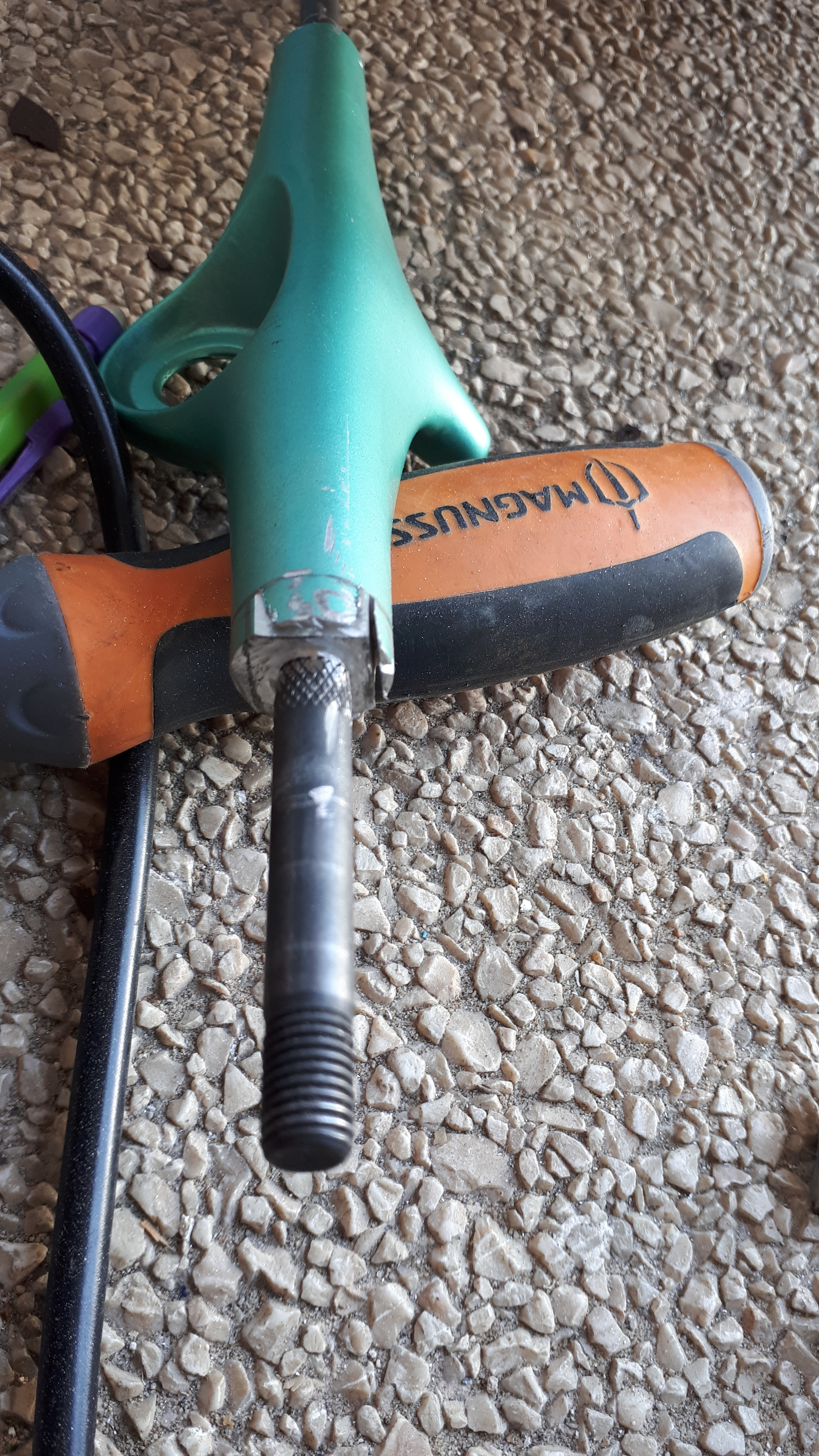

c’est toi qui a retouché le hanger du double truck pour y adapter les hubs ? ou c’est d’origine ??
