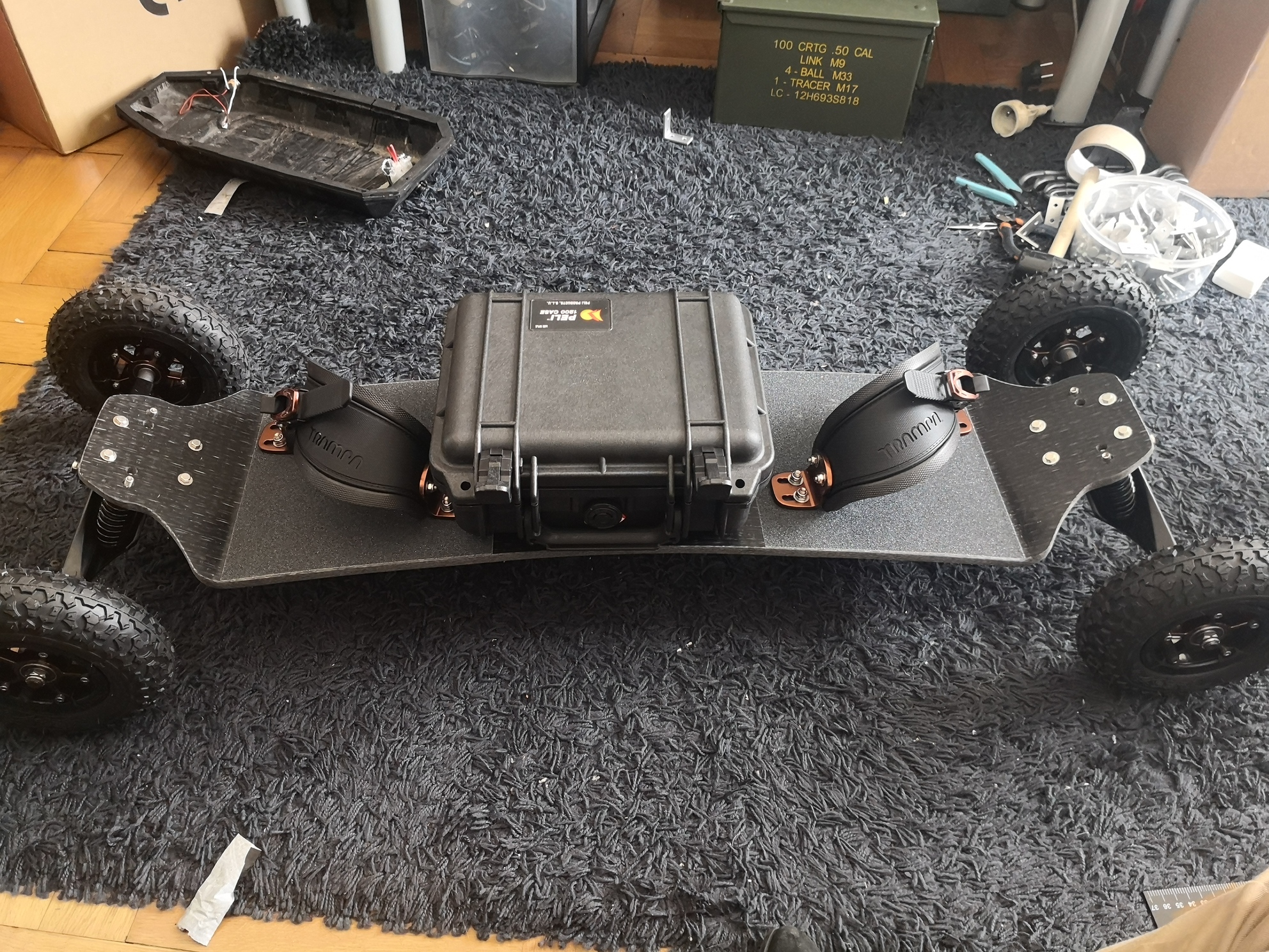

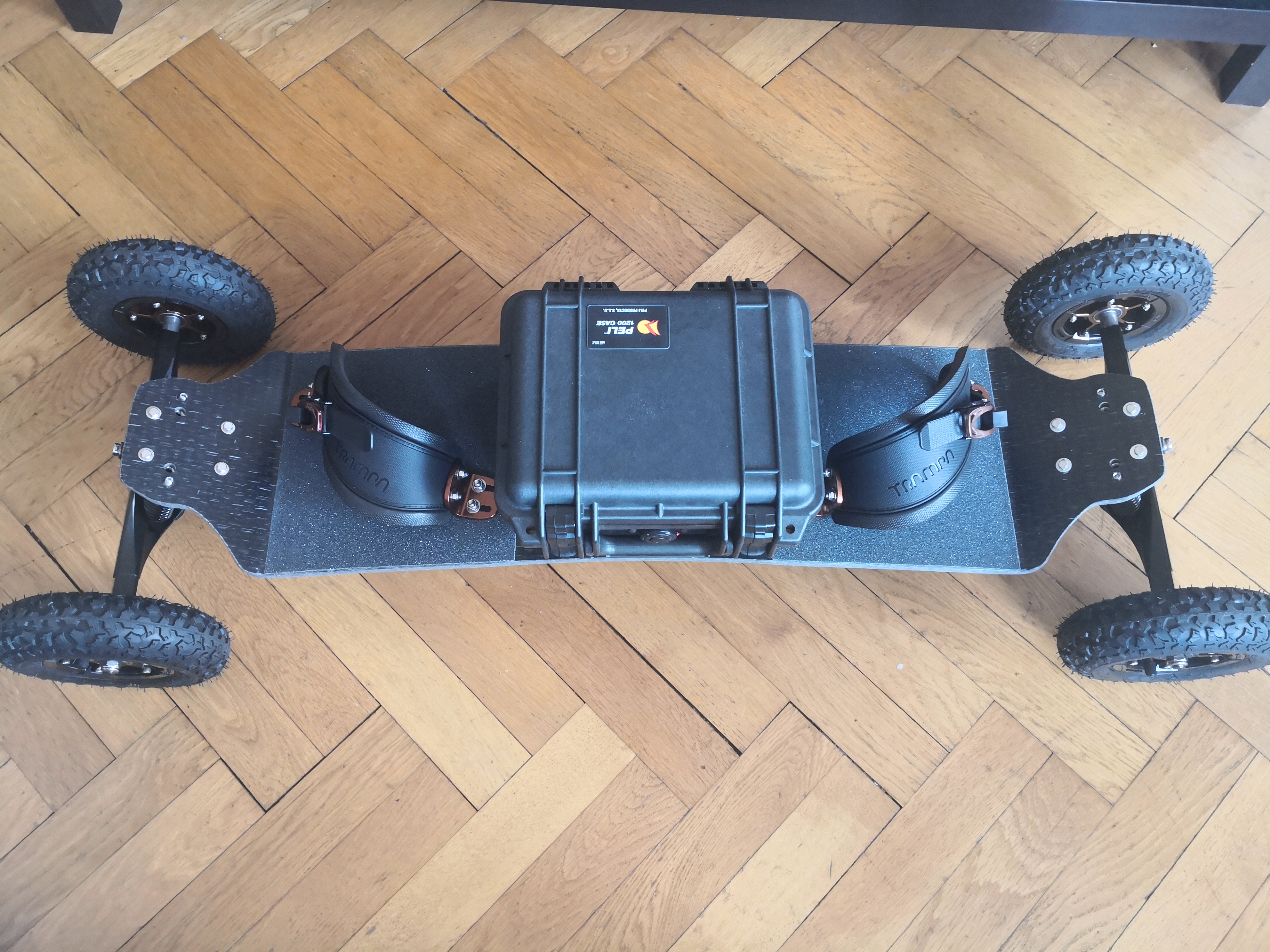

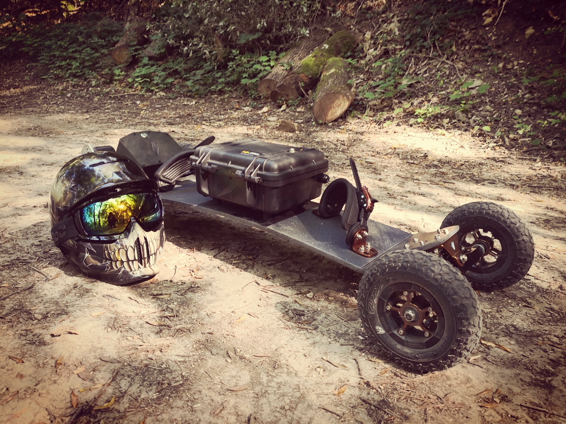

Nouveau projet en cours ! un MTB pour de longues balades confortables sur des chemins pas trop défoncés.

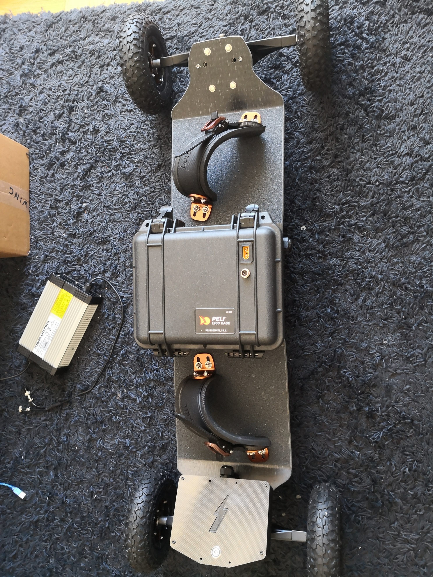

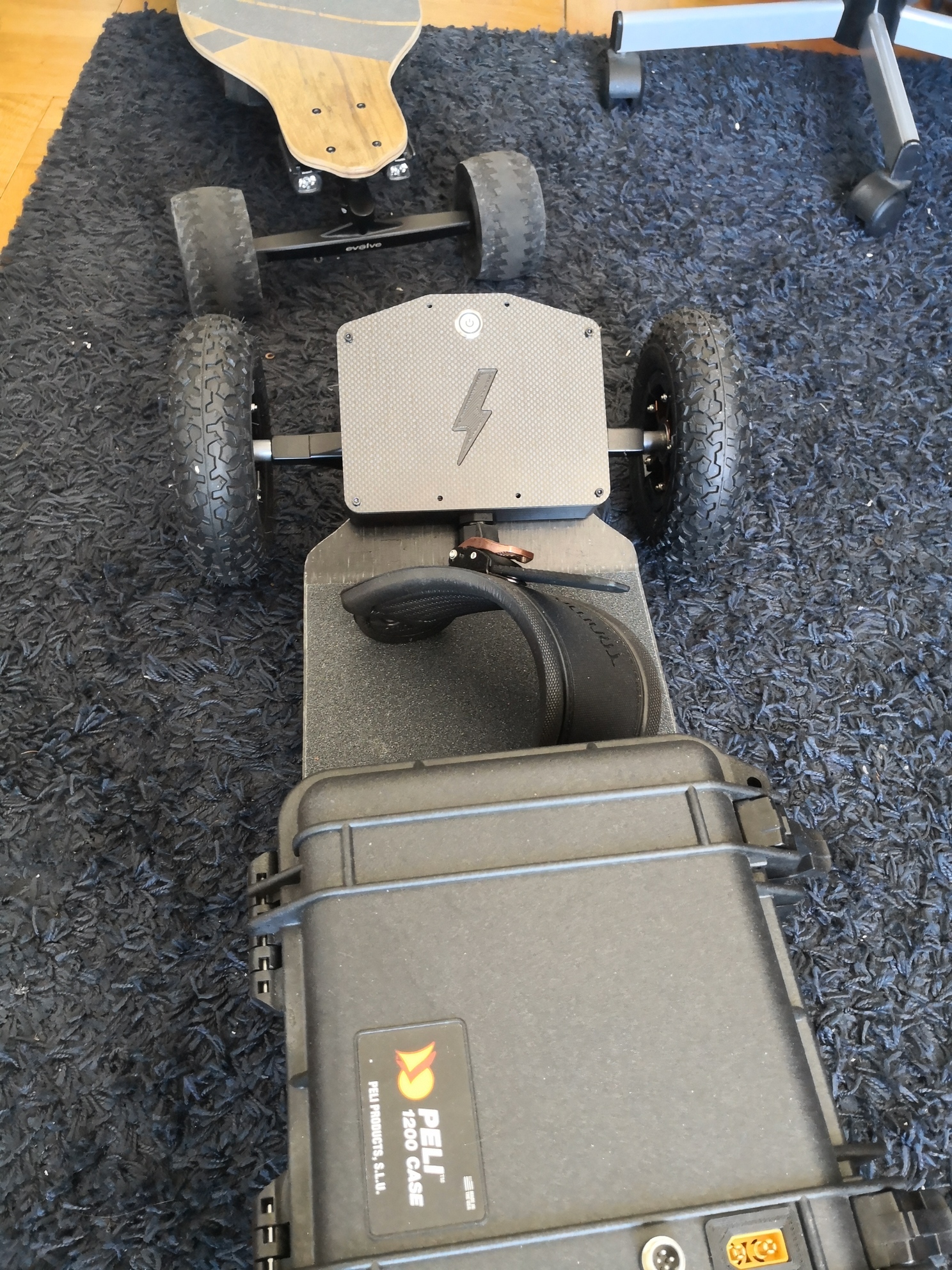

J’ai pris un joli montainboard trampa 8" comme base en couleur bronze, là dessus je vais lui coller une pelicase 1200 pour 2 lipos 6s 20000mAh 12C turnigy. Je vais rajouter une prise extérieure pour pouvoir y brancher une batterie auxiliaire pour les longues balades. j’ai déjà la pelicase et en la perçant j’ai été surpris par l’épaisseur du plastique ! C’est pas donné mais ça a l’air indestructible.

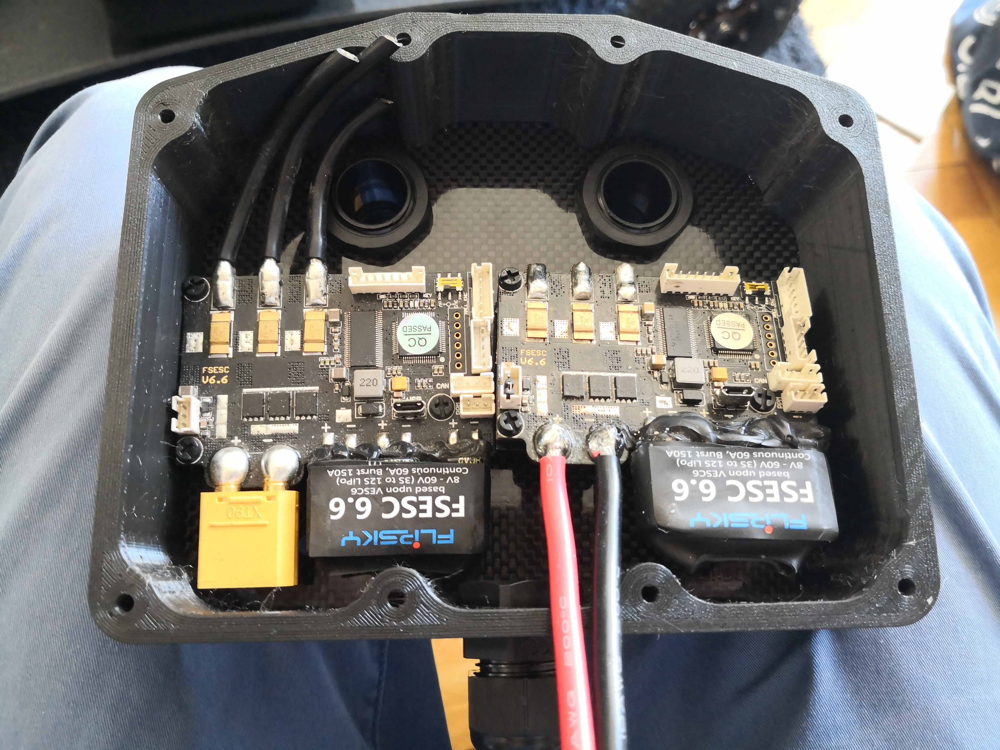

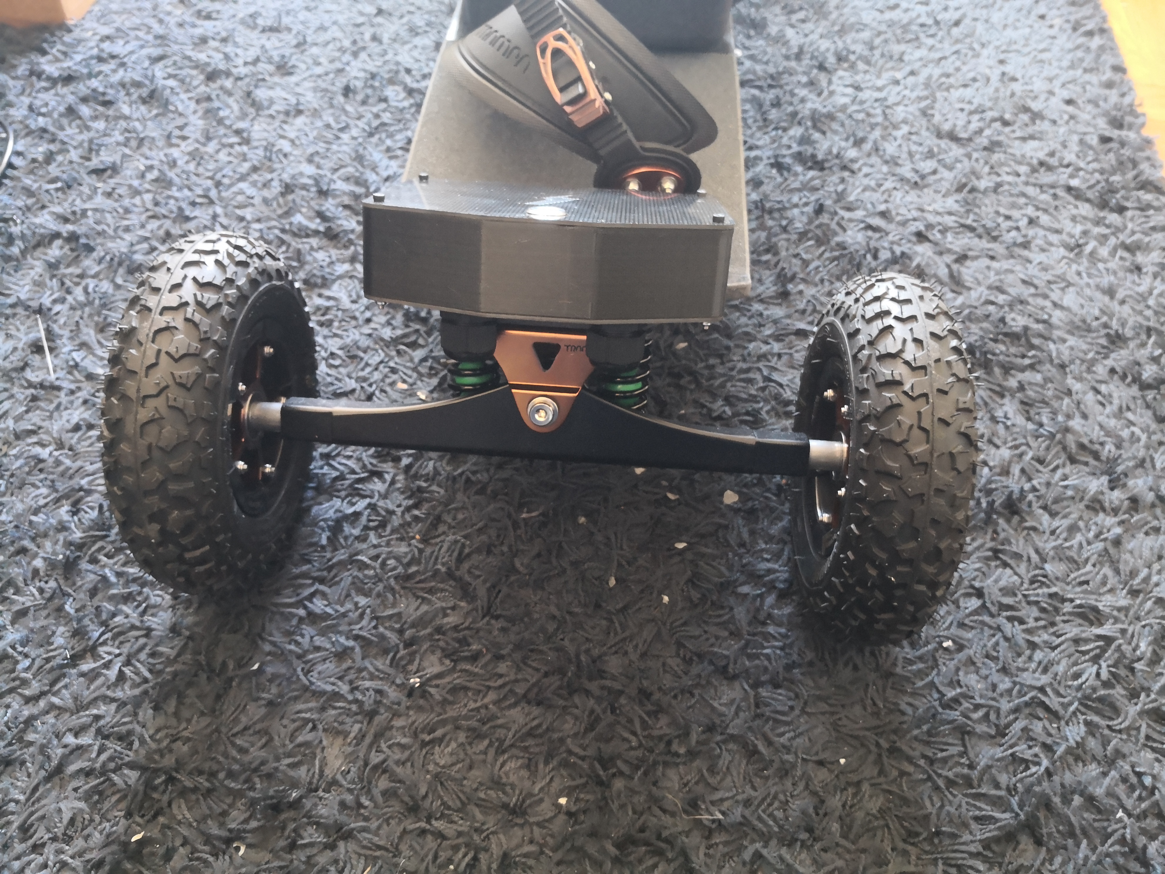

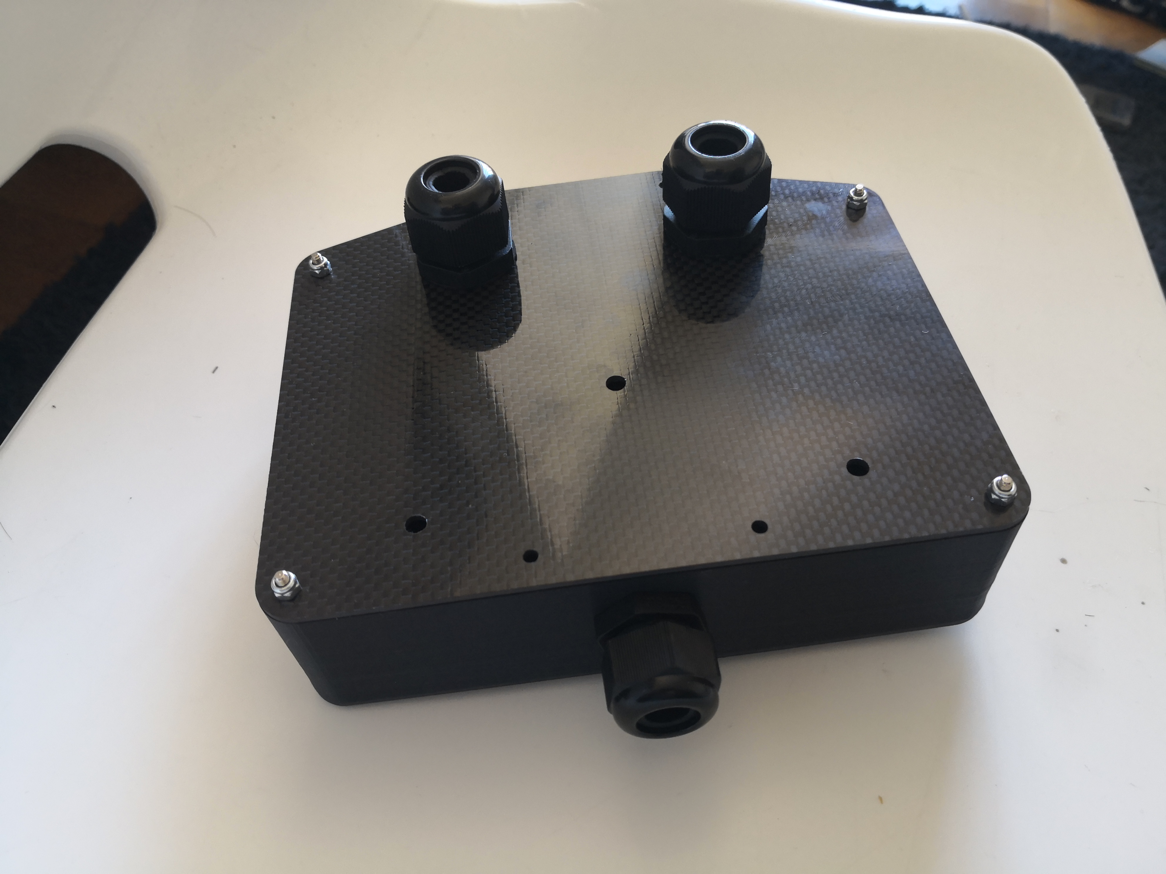

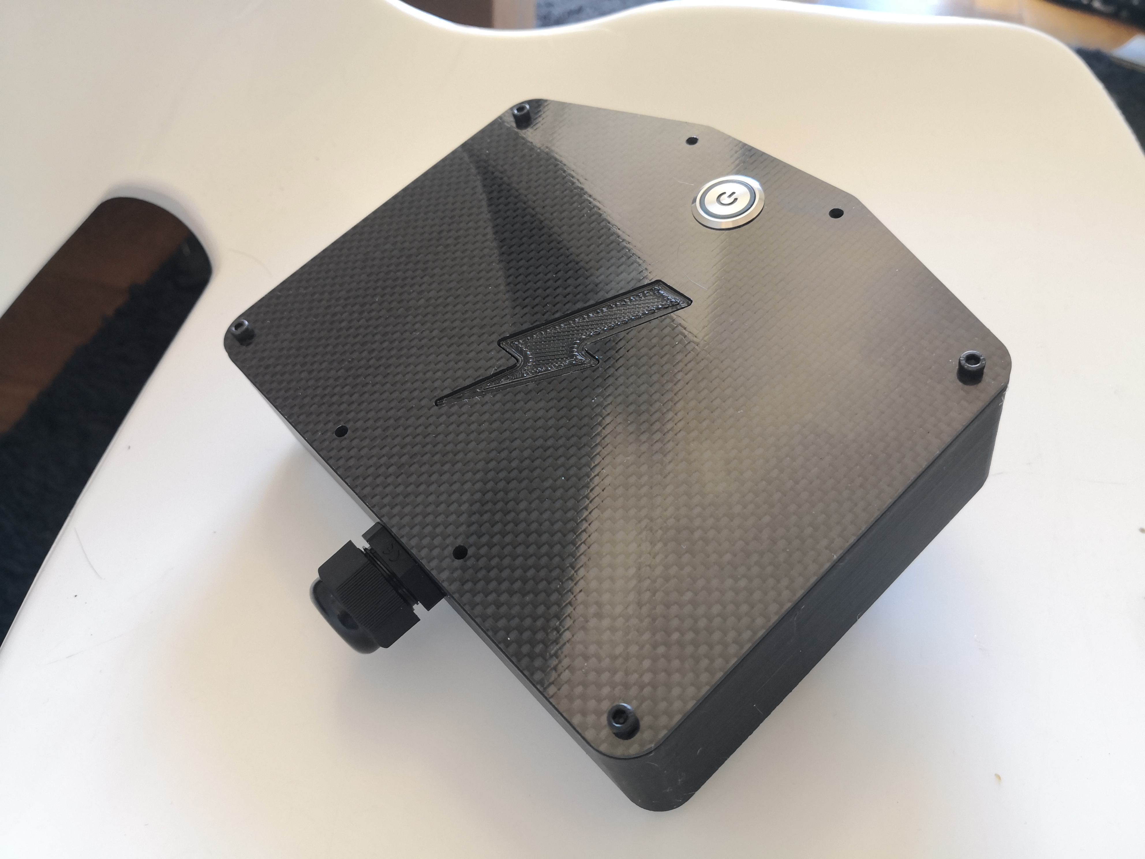

A l’arrière une petite boite usinée sur mesure en carbone/PLA servira à ranger les 2 vesc 6.6 récupérés sur d’anciens longboards en espérant qu’ils marchent… j’ai un doute sur l’un des deux. Le tout sera étanche avec des presse-étoupes pour chaque faisceaux qui sortent.
En motorisation 2 maytech 6374 170kv devraient faire le boulot pour commencer.
En transmission je vais commencer par des courroies, le gear drive helicoidal fait maison arrivera peut être plus tard.
J’ai déjà reçu le MTB, la pelicase, le carbone à usiner, j’ai les vesc, la telco, les moteurs et lipo arrivent d’ici quelques jours. Donc objectif roulage dans 3 semaines le temps de fabriquer une transmission ça me parait pas mal.
la photo fait paraître la boite beaucoup plus grosse qu’en vrai, sous d’autres angles de vue c’est mieux.
