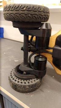

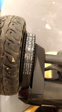

Cool tout ça ! Ils sont bien ces pneus sans chambre à air ?! marre de crever, ça pourrait être la solution, c’est quoi la taille ? je suppose que c’est avec jante spécifique et donc driver spécifique ?
