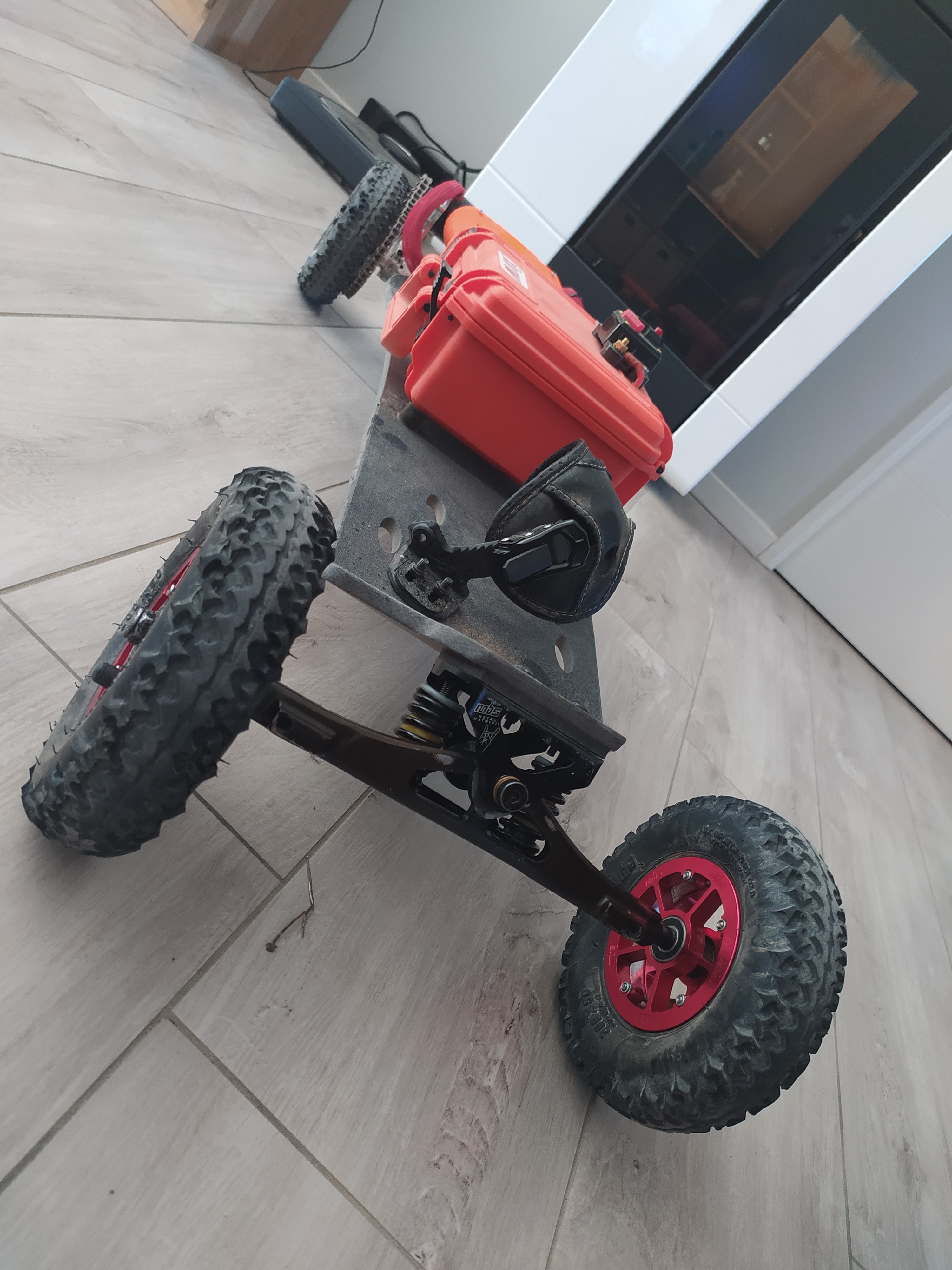

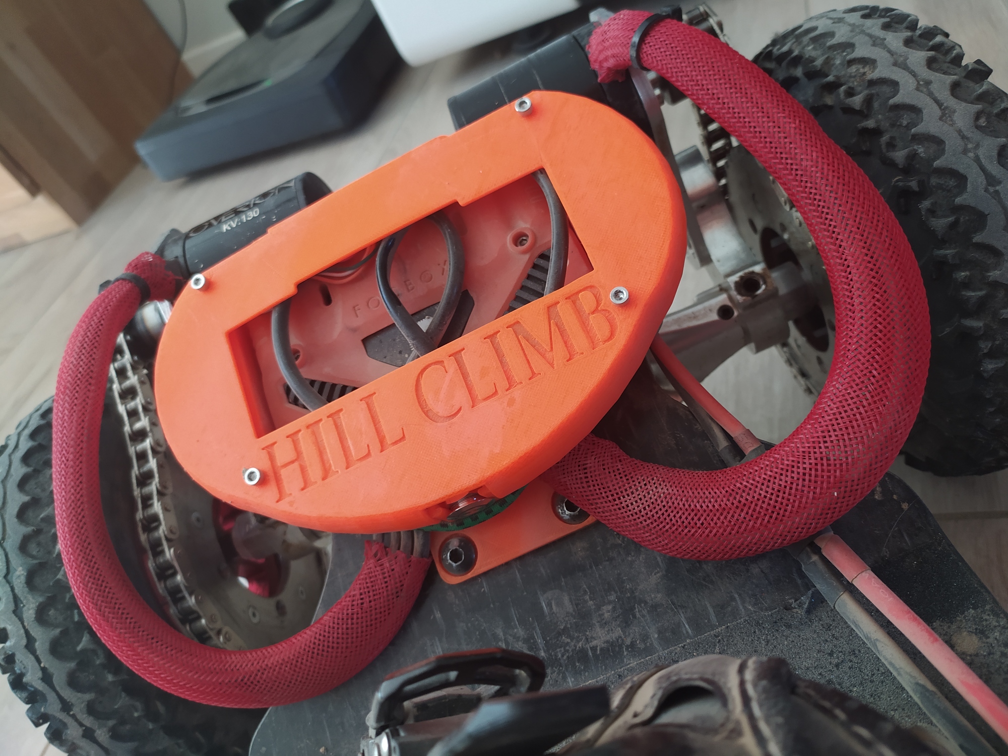

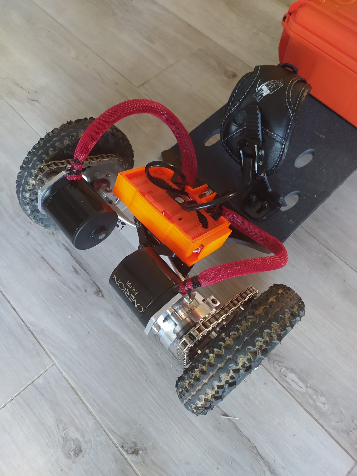

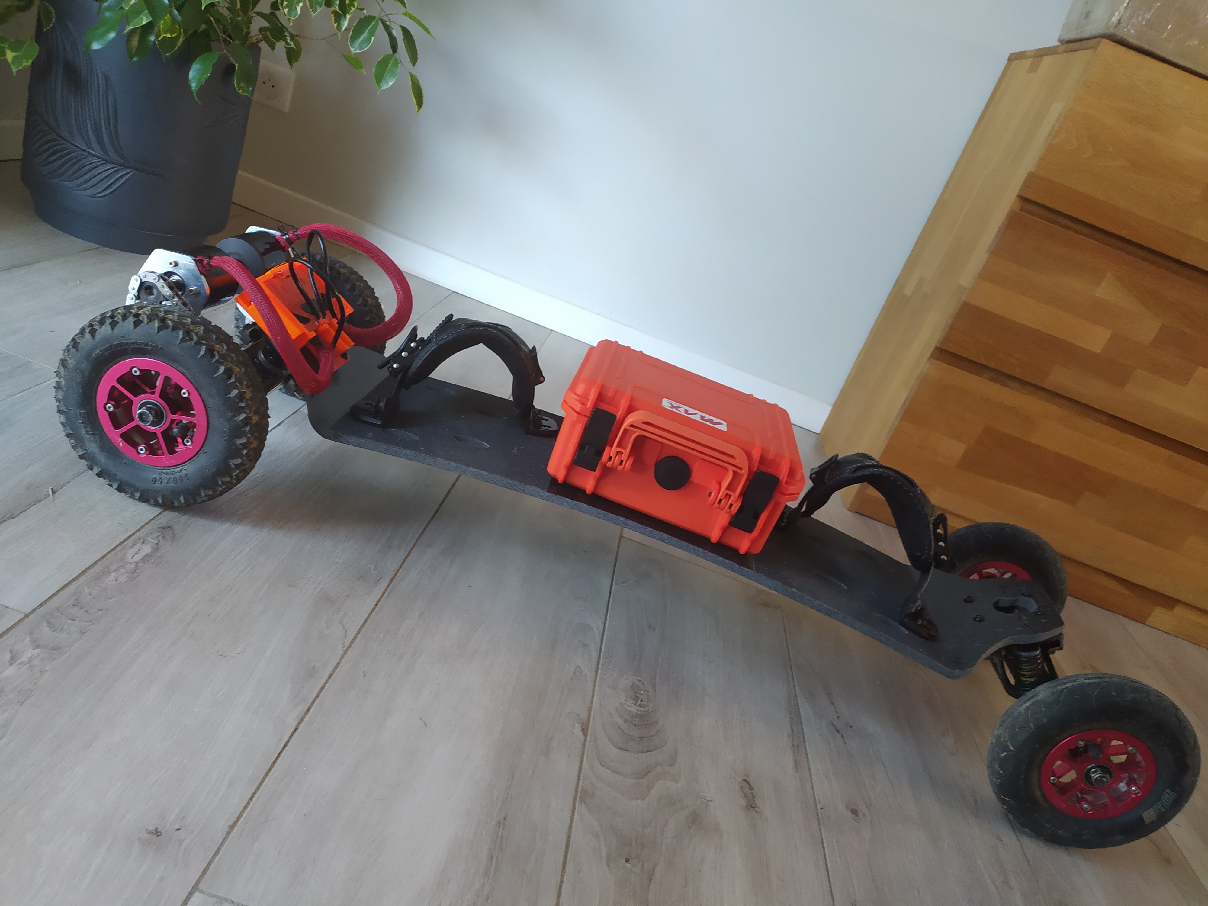

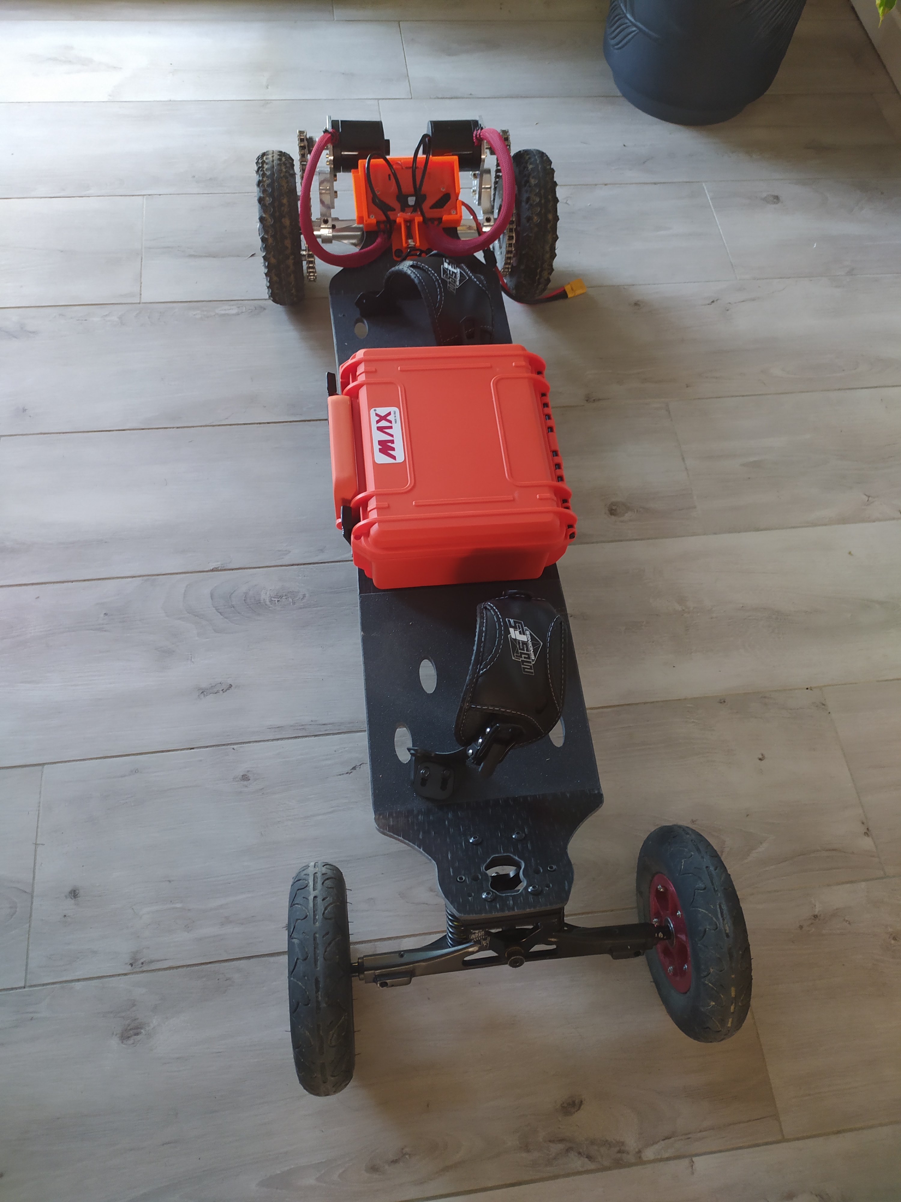

J’ai donc pallier les problèmes de chauffe en montée en repensant la board. Les pièces remplacées serviront à faire une board pour le fiston.
Plus de puissance, plus de pop pour le tout terrain, plus de sécurité aux mounts et aux trucks.

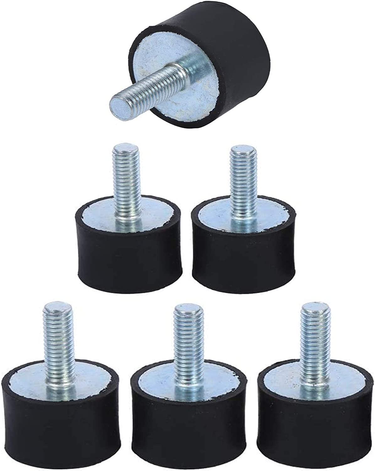

Je cherche a fixer la battery box au deck, quel système utilisez vous ?
2 J'aimes
des petits silentblocs diamètre 2cm/hauteur 1.5cm pas de vis M6 acheté sur amazon
4 J'aimes
Cool Merci
Des bushings de skateboard
1 J'aime

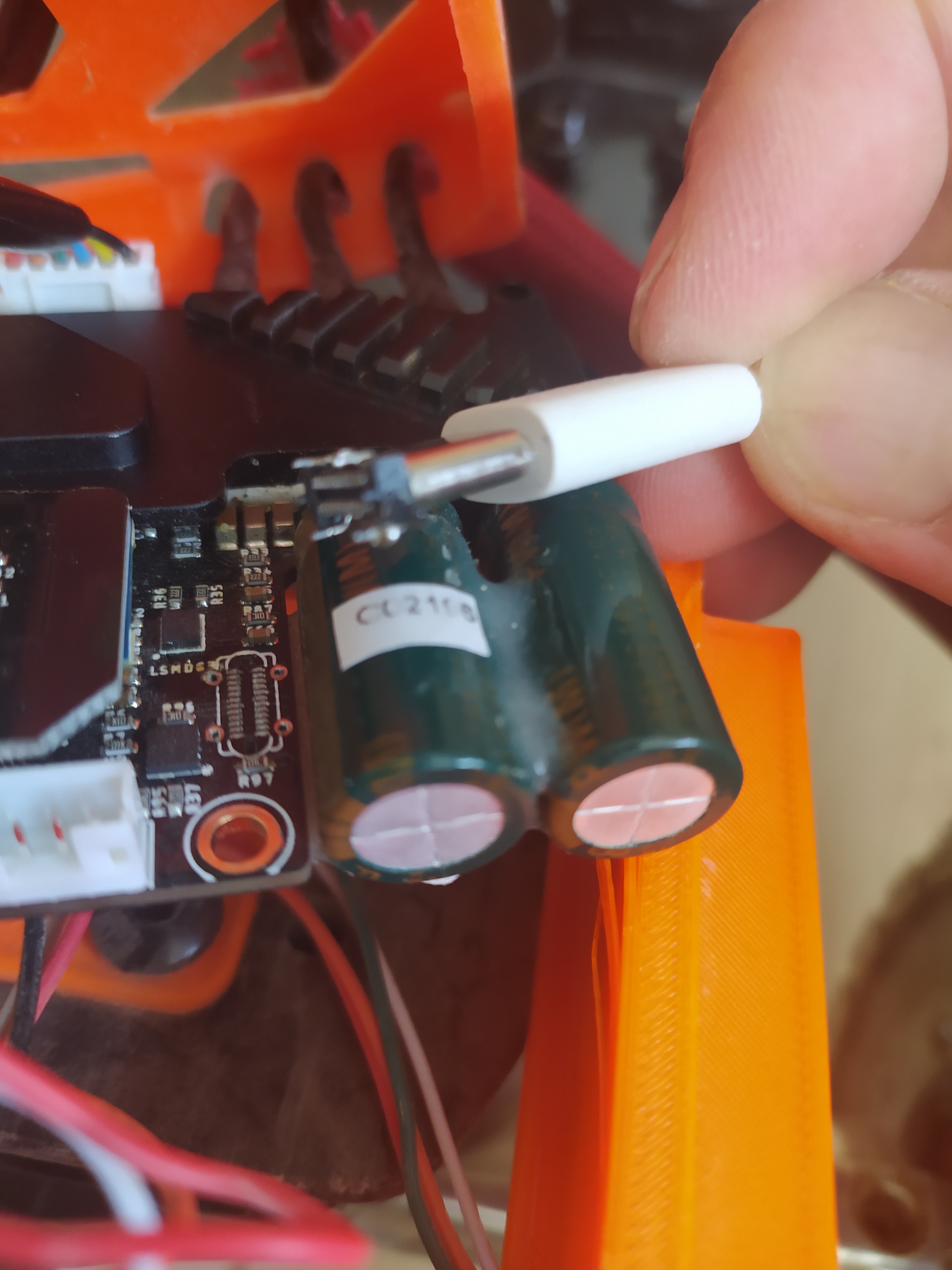

Bon et bien j’ai mis le doigt sur le problème,
La prise usb-c de la unity est dessoudée, et les pins du module bluetooth sont desserrés, ce qui provoque des faux contacts, du coup ça explique les pbms de config et les uploads aléatoires de l’appli Android. J’ai réussi une fois le connecteur USB retiré a valider une config. Maintenant il le faut une solution pour ressouder cette prise USB !!! Si quelqu’un sait comment faire je suis preneur :sob:
Salut. Bon tout fonctionne, je n’ai pas ressoudé la prise USB, j’ai réussi la configuration par stm32 et bluetooth. La bestiole tourne a merveille, avale les côtes de 20% comme des bonbons, encaisse le tout terrain et les kms, un vrai régal, je tombe de moins en moins :rofl:,
