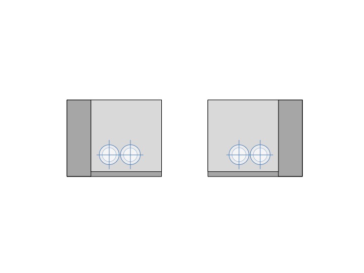

Dans la boite en question, j’ai :
6 batterie Turningy 5.0 (5000 mAh, 30 - 40 C discharge, 5 cells, dimensions grosso merdo 15x5x4 cm chacune)
un BMS
le câblage, de quoi mettre l’afficheur, le powerswitch et le branchement pour la VESC box en façade
Le branchement c’est approximativement le suivant :
est-ce que vous sauriez me conseiller sur le choix d’une nouvelle battery box svp ? Est-ce que celle d’Overion par ex serait un bon choix vu le câblage ou les dimensions des batteries ?
