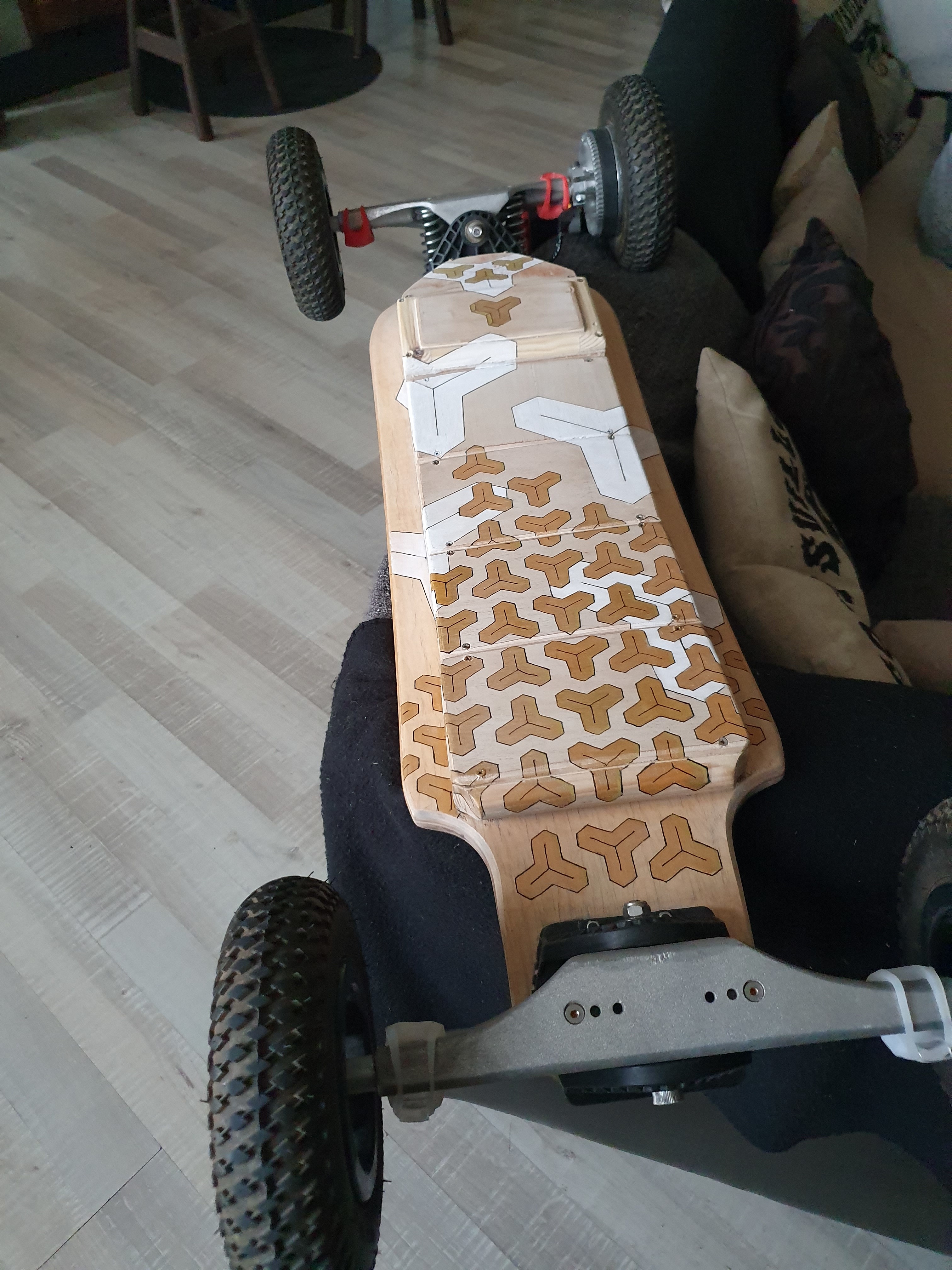

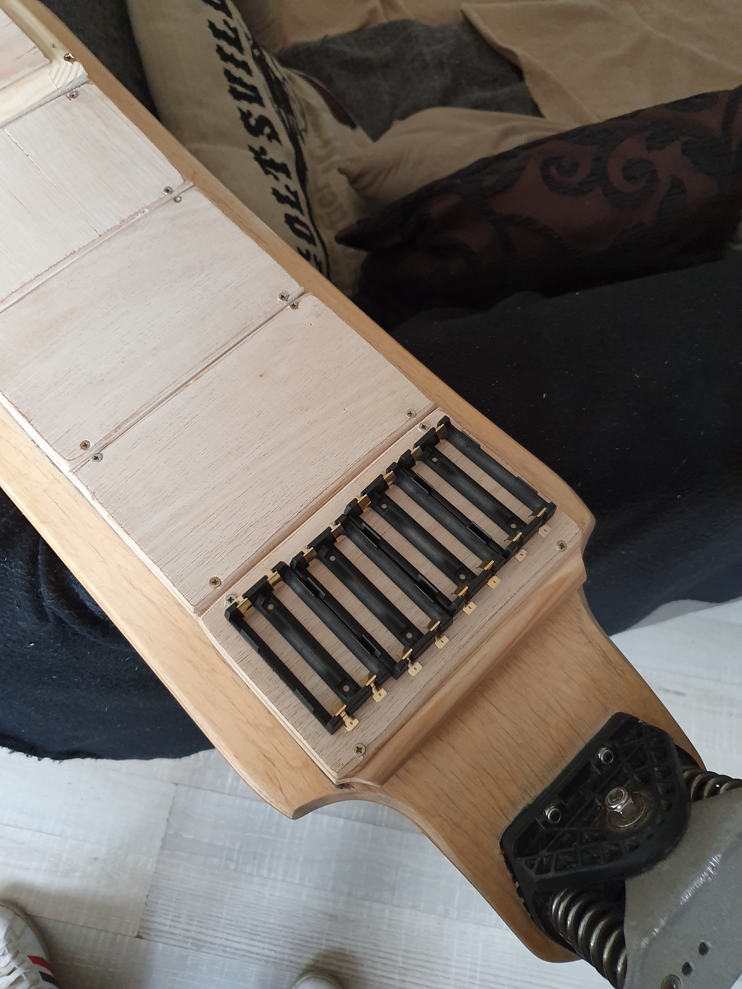

Elles serviront dans un futur projet de eskate.je fabrique mes batteries avec des supports pour piles afin justement de pouvoir changer mes piles défectueuses sans avoir a jeter au recyclage l ensemble de ma batterie mais seulement les piles défectueuses.
Es tu ok pour m en vendre ? J ais pour projet de modifier ma config actuelle 10s4p en 10s6p. Ma batterie actuelle est deja faite de piles recyclées provenant de hoverboard
Tu veux faire une batterie sur laquelle tu vas tirer pas mal de courant avec des cellules recyclée ?
Ca me semble un peu risqué …
Je ne suis pas non plus certain que les connexions de ces boitiers de maintien supportent plusieurs ampères…
Je dis pas ça pour casser ta dynamique, mais je pense qu’il est toujours bon de remettre en place des warning (cf par exemple le départ de feu du pack d’alexis qui à pourtant une certaine expérience …)
Le pack actuel est déjà en service . L interconnexion des supports est fait avec du 6 carré etaimé et .mes coffrets son en bois ,cela m a permis de faire en sorte que je n est aucuns jeux aux niveaux des cellules, et ces supports son en bakélite de tres bonne qualité .il faut bien appuyer pour enclancher les piles. Je vérifie régulièrement. Et pour l instant aucuns soucis.
