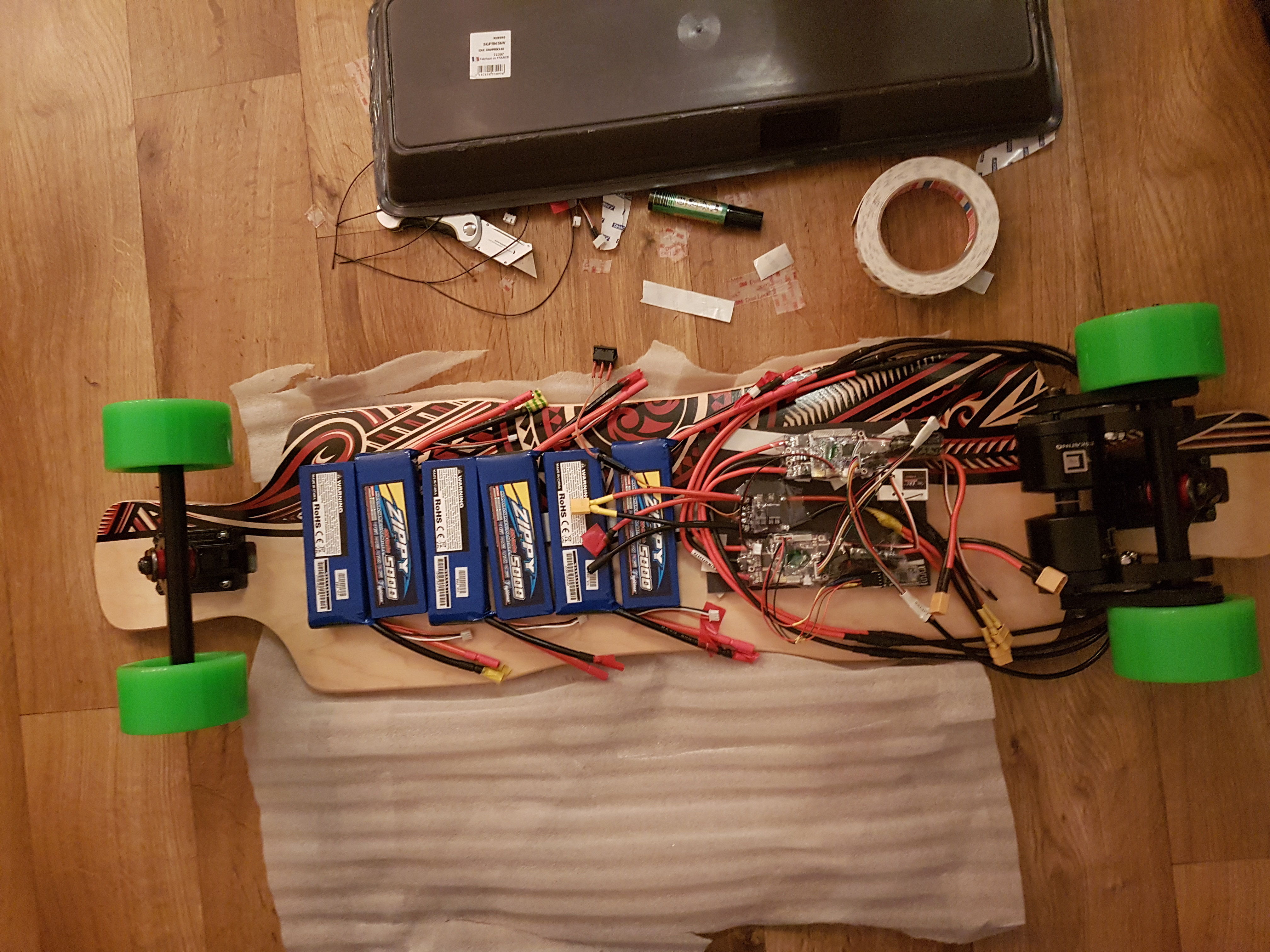

Je cré un nouveau poste pour ce nouveau projet.
Deck: Midless wreather II
Kit eskating dual moteur
roues: eskating 97mm
batteries: lipo zippy 12S
antispark wedder
2 vesc unikboard
boitier: bac à fleurs thermoformé
Telco: Alien power (trop petite pour moi)
Merci a Riako pour son ENORME coup de main et précieux conseils.

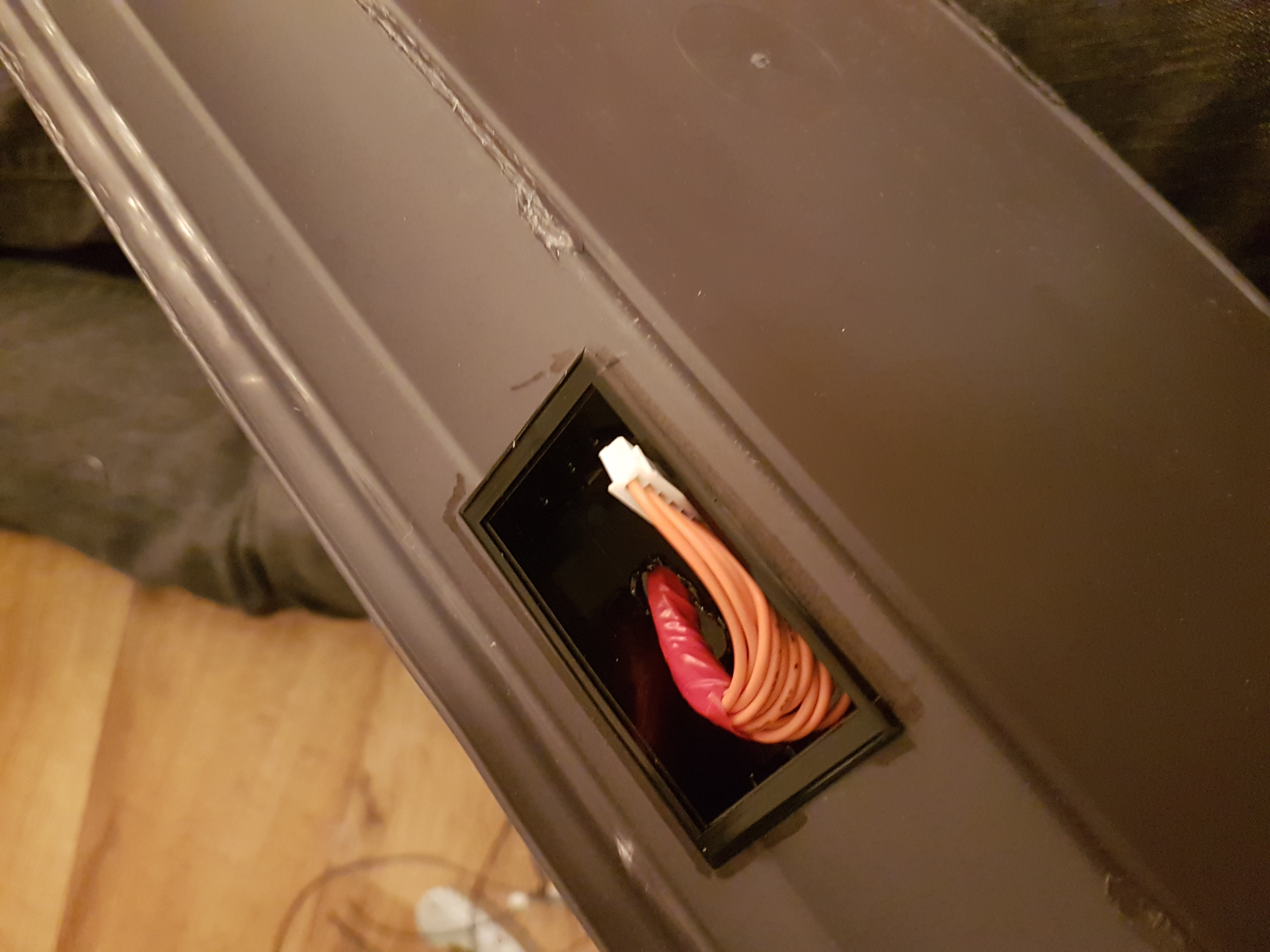

Apres discussion avec lui, j ai opté pour un bms externe. La fiche sera dans un cache pile integré au boitier

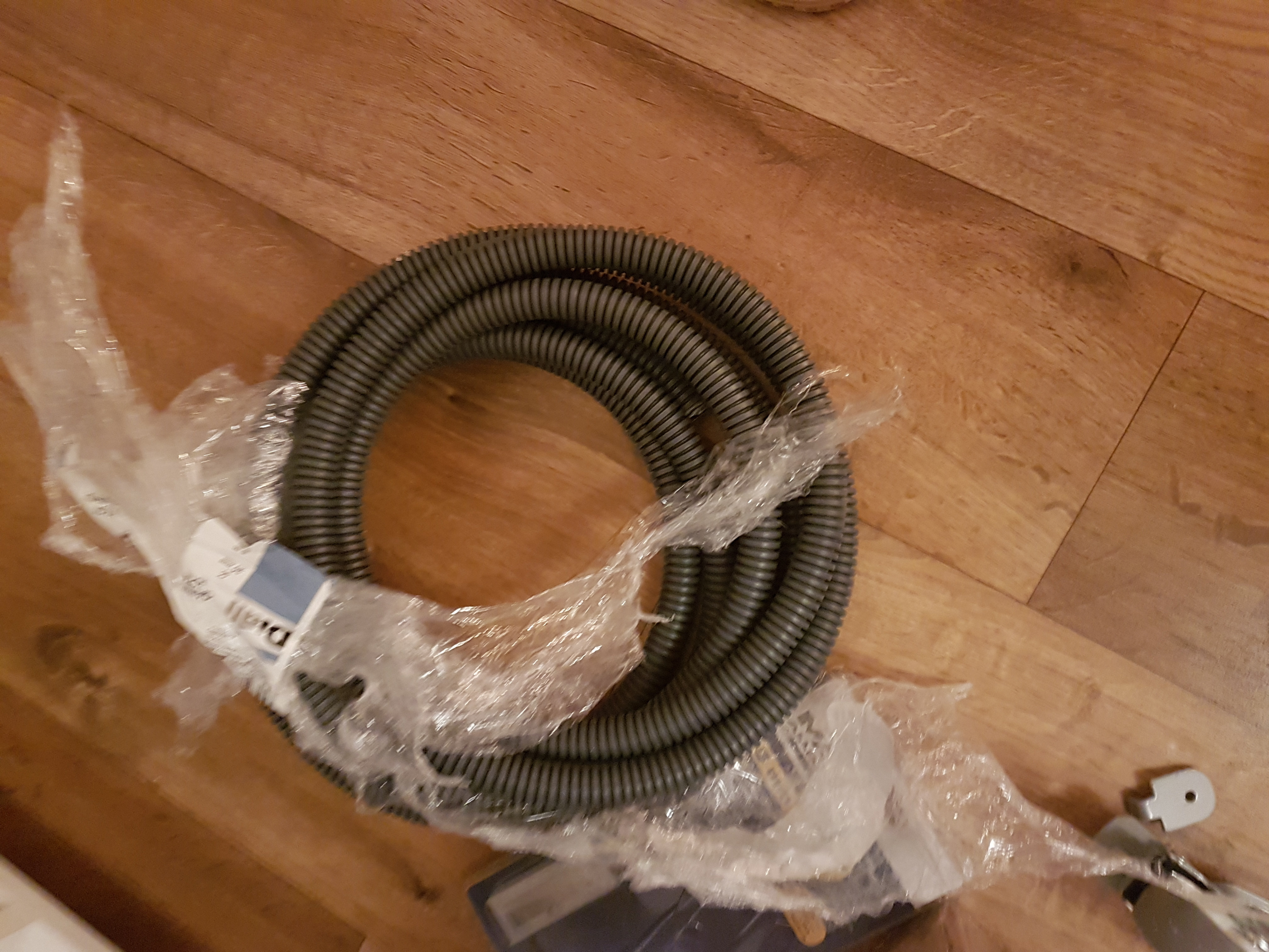

Les cable allants du moteur au boitier passeront par de la gaine
ainsi, rien ne sera a l air libre.
Je me tâte pour la peinture du boitier. C est soit noir simple avec des leds ou alors une peinture phosphorescente.

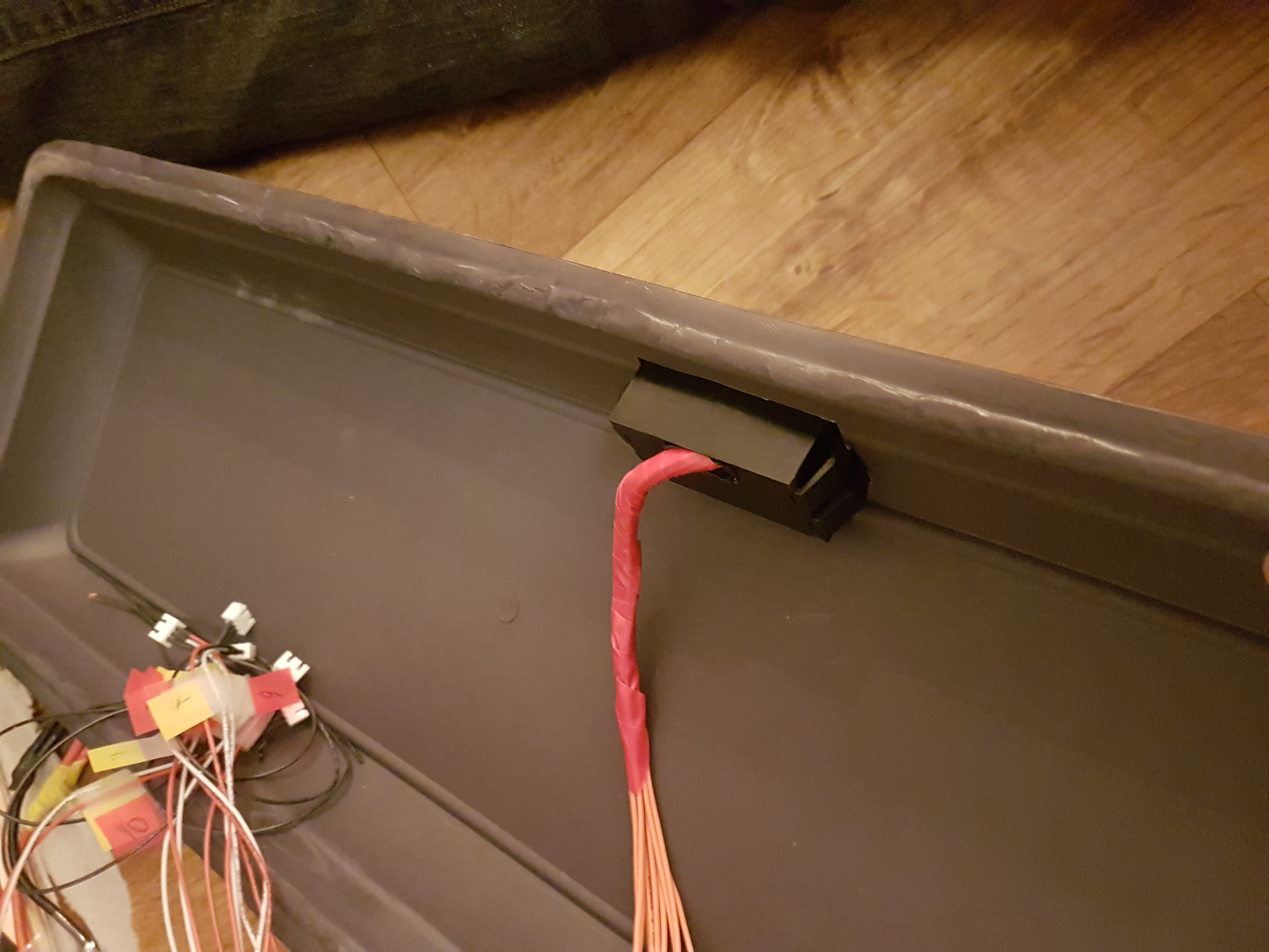

Cool ce build, bonne idée le bac à fleur, hâte de voir comment tu vas le thermodéformer, je pense que ça peut en intéresser plus d’un, donc n’hésite pas à prendre des photos, voir même faire un tuto !

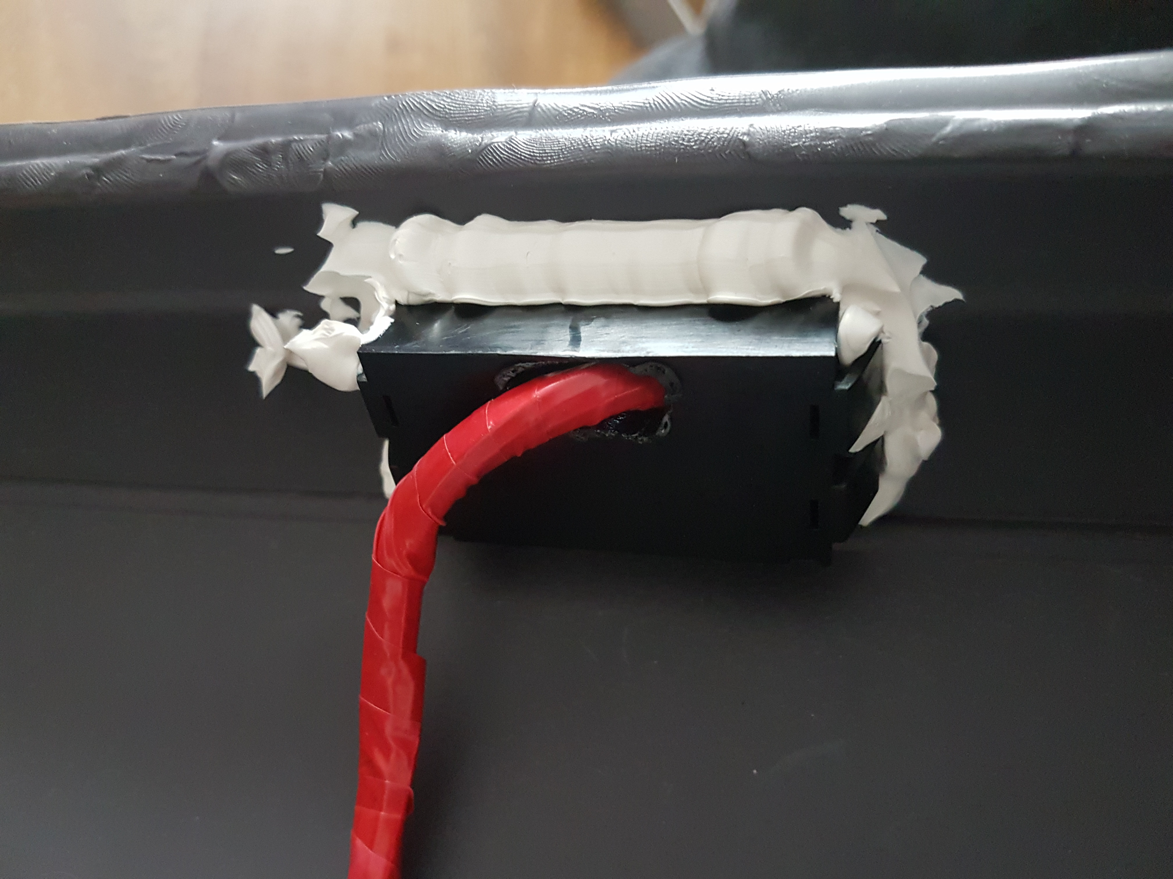

J ai juste rabattue le révère supérieur au décapeur thermique. Ainsi thermoformé, il reste plat et épouse la forme du deck. Je vais aller m en prendre un autre et faire un essai de diminuer la hauteur de 1cm environ. Je ferai un tuto video si possible. Pour éviter toute infiltration, j’ai mis du joint au niveau des ouvertures.
