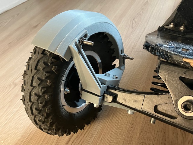

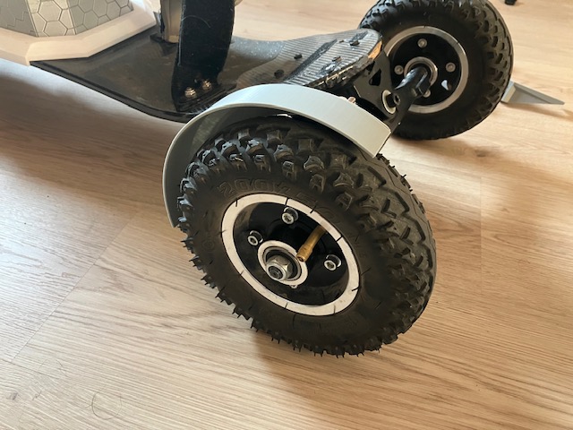

Perso, j’aurais même remplacé la partie haute de garde-boue pour une plaque de plexiglas ou un truc plus résistant aux chocs. Après en partant de ce principe, on peut aussi remplacer les deux bar par du métal/carbone.
Encore un peu brut, mais c’est déjà bien plus sympa et optimal je trouve ![]()

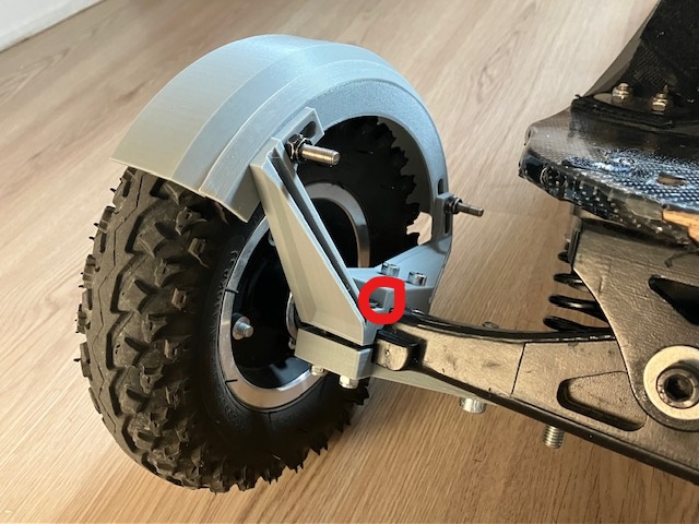

Cette partie a l’air assez fragile, mais ça risque d’être compliqué de rajouter de la matière.
Sinon très bon design.
D’ailleurs une seule vis de chaque côté au lieu de deux, ce serait suffisant.

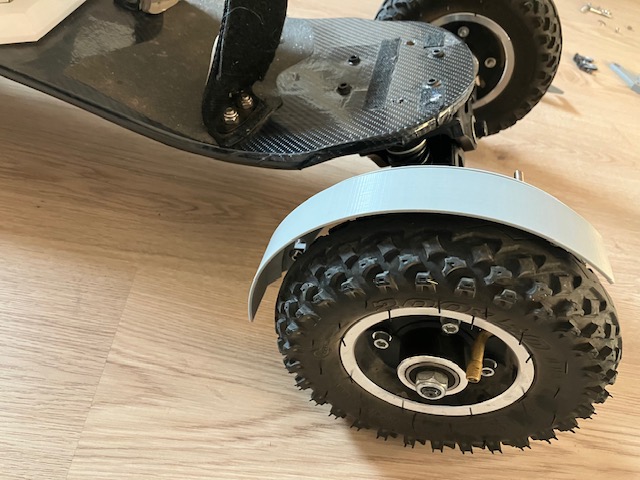

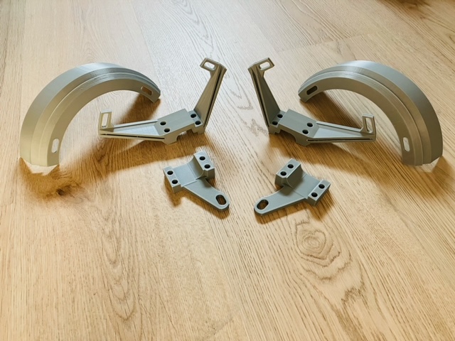

ahah je te print une paire quand tu veux, et le truc pas mal c’est qu’en 4 vis t’as juste à enlever la partie haute, et tu peux rouler en off road sans rien casser ![]()

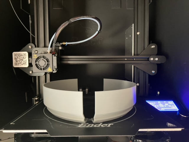

je réimprime la cover ce week end (j’ai merdé mes dimensions en ne prenant pas en compte l’overexpansion) après c’est boîtier du contrôleur et enfin après c’est garde boue et truc dans le genre ![]()
