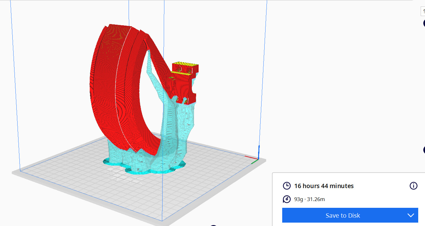

hello, merci pour les conseils, effectivement c’est assez complexe à imprimer, mais si je le fais en plusieurs fois, ça riques d’être moins solide
J’ai trouvé une position qui nécéssite pas trop de supports à ajouter

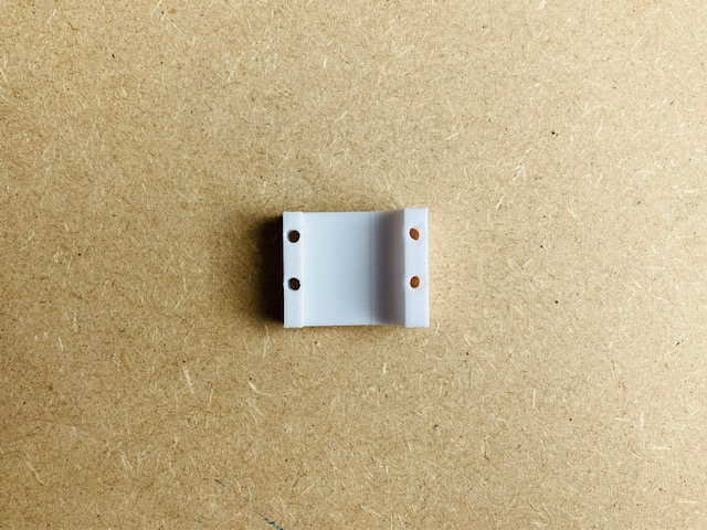

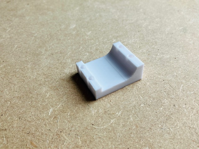

première impression, trop étroit pour les vis
IMG_0455
IMG_0456

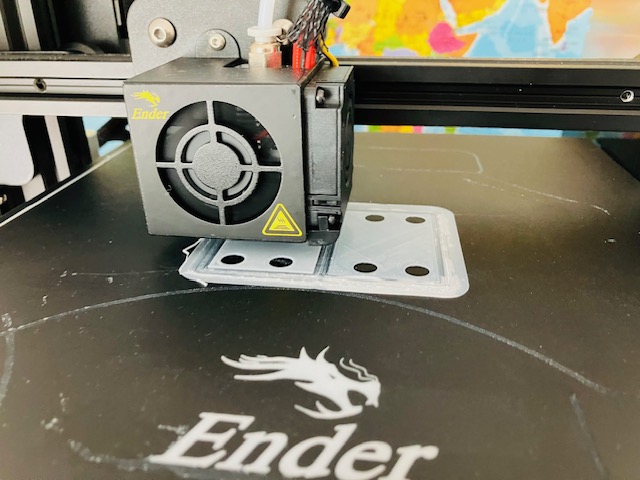

j’ai lancé la deuxième impression, avec plus de marge sur les trous ( un peu trop j’ai l’impression :sweat_smile: mais vaut mieux plus que pas assez )
IMG_0457
j’imprimerai les gardes boue ce week end, je ferais des tests en plein ride
Pour l’impression 3d c’est 1 mm ça passe avec beaucoup force
2 mm ça frotte
3 mm ça glisse

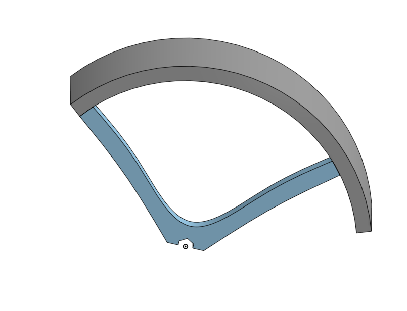

J’avais pensé à un design comme celui-ci :
Ça aurait l’avantage de moins faire vibrer la partie haute et ça peut donner un certain style.
C’est un croquis très basique, rien est à l’échelle

Théoriquement, il devrait être plus solide, moins de vibration, moins de flexion. Mais il faut étudier le sujet, j’ai juste pondu une idée comme ça.
Je suis en train de regarder pour en faire un avec un tube de carbone qui relie la base et la partie haute.

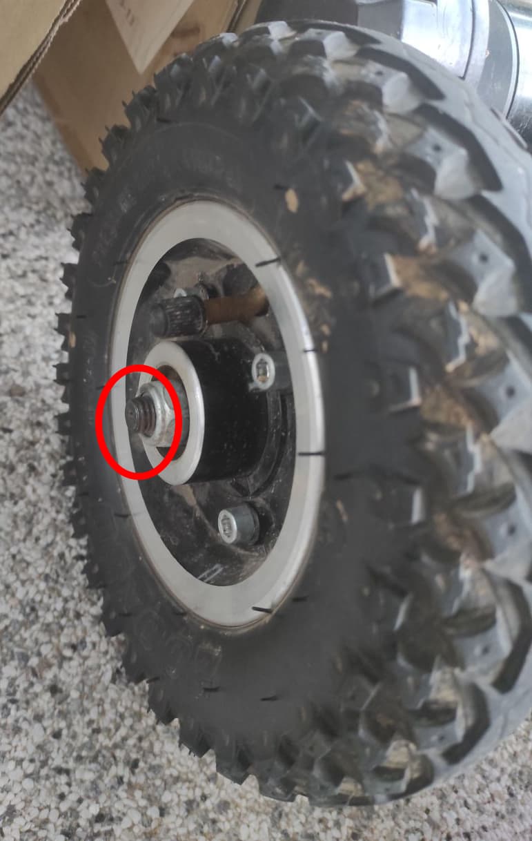

Est ce qu’on pourrait pas également utiliser le bout de l’axe qui dépasse un peu ?
Ca limiterai vachement les mouvements et pas forcément besoin de le visser dedans, juste comme guide ca doit déjà beaucoup aider non ?
Alors, très mauvaise idée car tu le prends un obstacle sur le côté du skate il casseras directement.
Donc ça reste mieux de le fixer à l’intérieur.

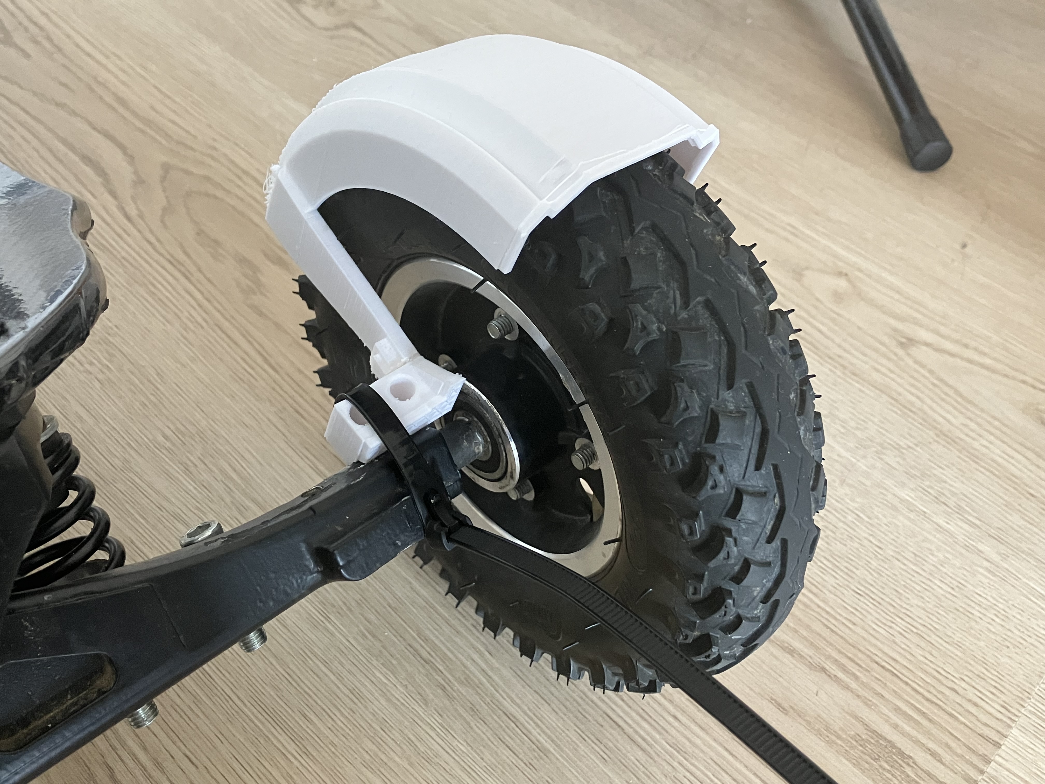

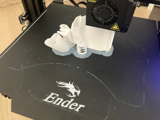

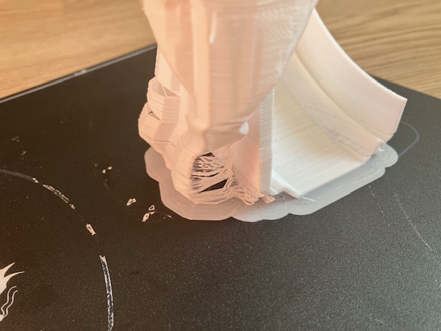

ça y’est j’ai imprimé le premier garde boue, V.2
Enfin… Je vais cous conter ça :sweat_smile:
Déjà, l’impression à été retardé d’une semaine, parce que je souhaite lancer un impression quand je suis dans les parages pour assurer qu’il n’y ai pas de faux départs, mais aussi que je sois là quand l’imprimante à fini,pour pas qu’elle souffle dans le vide, comme y a pas d’extinct auto !
Le moment venu ( hier 21h ) je lance l’impression, tout fonctionne, nickel…
A FEW MOMENT LATER :
(65%, 10h plus tard ) plus de la moitié du garde boue est faite, ça m’a l’air super solide !!!

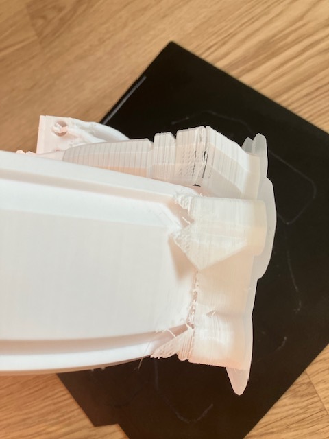

Mais 66%, CRAAAC !!! L’arbre qui maintient le « bloc » en hauteur, se plie, car mal construit ( fichu imprimante :joy: :sweat_smile: ) bon, j’ai pas envie que l’aventure s’arrête là, je cale un objet et c’est repartit, mais avec un petit décalage… bon tant pis c’est un test hein…
67% le support arbre tombe :sob:
bref, j’ai arrêter l’impression… je vais remodéliser ça et essayer une autre fois, ou tout simplement imprimer en plusieurs pièces
IMG_0460
IMG_0461
Refait une verifification de ton imprimante, car vu la tête de l’impression c’est mal parmetrer.
un petit tutoriel très complet : https://teachingtechyt.github.io/calibration.html

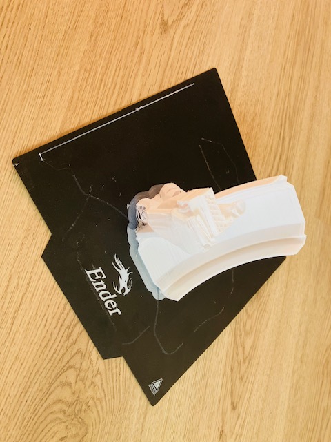

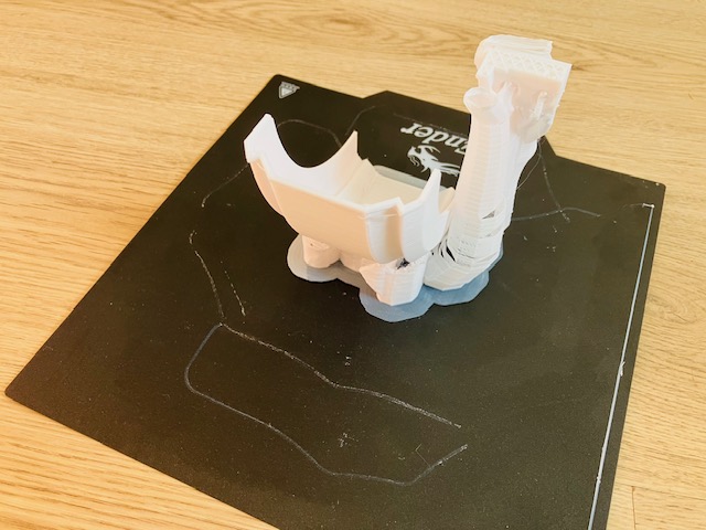

V.2 en cours d’impression, remplissage supérieur, et renforcement de la structure, cette fois ci c’est là bonne
pffffffffff ça m’énerve !!! L’impression était nickel jusqu’au 33%, l’impression se décale d’un demi centimètre sur l’axe Y donc j’ai stoppé l’impression :sob: :confounded: :triumph: :angry:
je me retrouve avec 2 semi gardes boue defectueux !!!
alors, c’est décidé, j’imprime les pièces UNE par UNE
