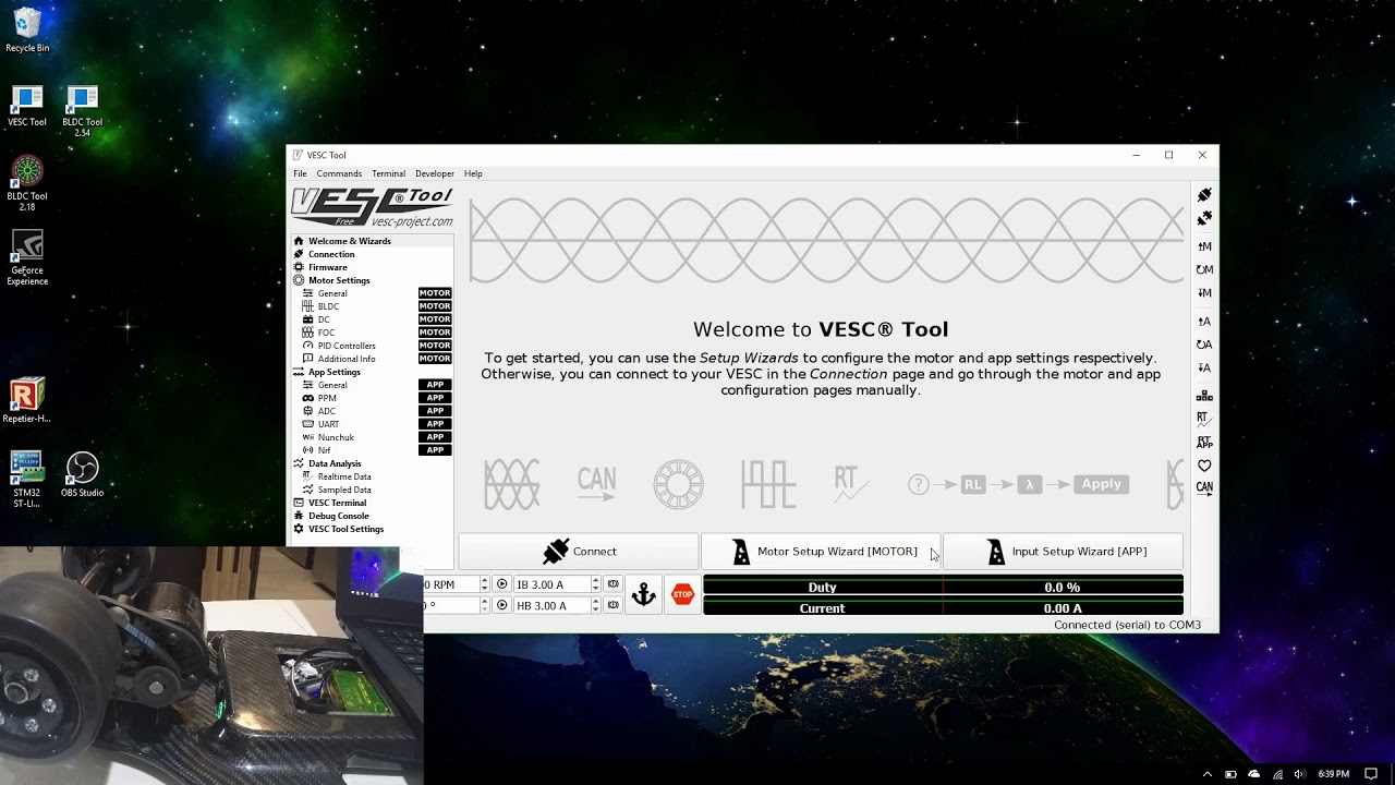

Prends-toi la dernière version de vesc tool ou plutôt achète-la gratuitement vu comment c’est présenter sur le site.
1
Il va te dire que ton firmware (le windows de ton vesc) est obsolète, règle le problème en flashant (mettant à jour) avec celui par défaut que tu trouveras dans l’onglet firmware. Aide-toi d’un tuto ou clique simplement sur ma vidéo si besoin mais en sois y en a pour quatre clics et deux minutes.
2
Il faut appairer le moteur. Utilise l’outil « motor wizard » dans le menu principal et suis les étapes. Comme ton matos est vintage, je te déconseille de faire tourner ton moteur en FOC, BLDC-sensors comme tu dis, ira très bien
3
Une fois fait, l’étape finale, appairer la télécommande. On va encore une fois utiliser une procédure automatique, le « setup input » situer à côté du précédant. La encore il faut juste suivre les étapes, vu que tu ne t’es pas réveillé en quatre ans j’imagine facilement que tu as toujours une télécommande de modélisme type GT2B qui fonctionne donc en PPM.
Voici une vidéo qui récap 123

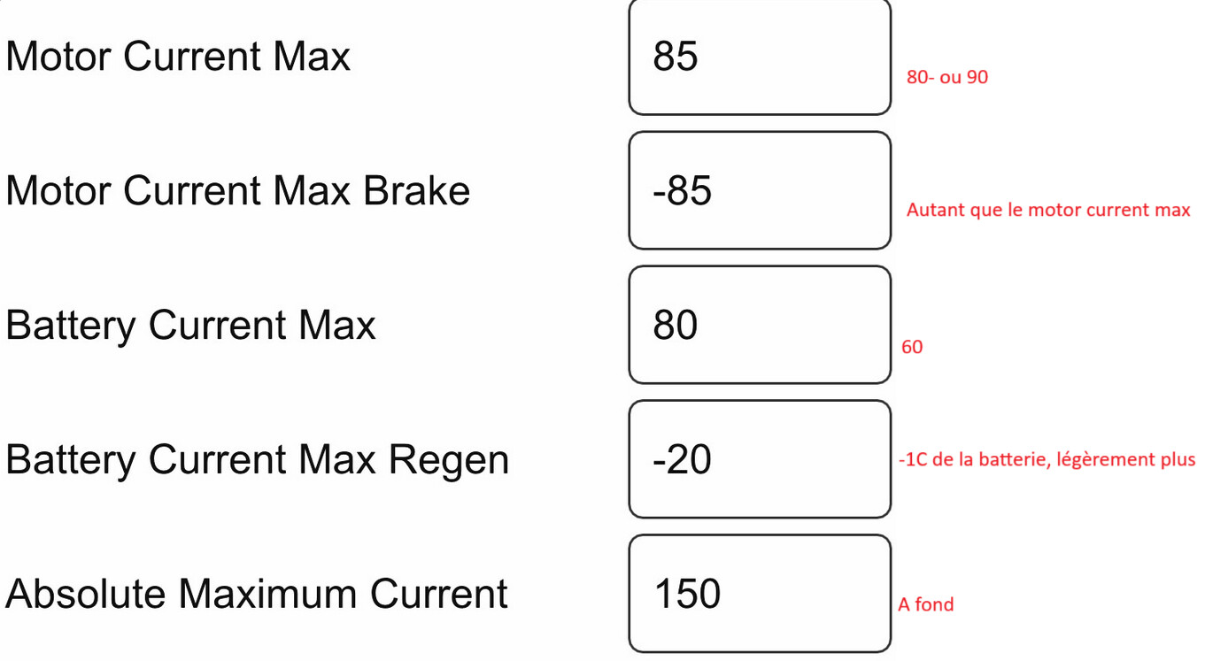

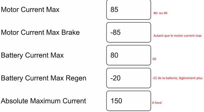

Bref tout ça pour répondre à la question initiale du post, je vais voler le screen à wingaddict parceque j’ai la flemme :
Avec le motor current max brake en négatif aussi bien sur.
-1C c’est pas une température c’est une valeur qui varie selon ta batterie. Si ton pack fait 14Ah alors 1C = 14, 2C= 14*2 = 24Ah, 0.5C= 7Ah, c’est un simple multiplicateur de la capacité de ton pack. Dans mon exemple -1C serait donc -24A, adapte le à ta situation. Tu peu baisser un peu plus si le freinage n’est pas trés mordant augmente de 15-20% max, n’en fait pas trop, c’est pas marrant pour la batterie.
Si tu rencontres des coupures, n’éteint pas ta planche, branche le PC ou connecte le Bluetooth, VESC dev tool → !faults et il y a des grandes chances que tu lise le classique ABS_overcurent. Baisse de 5A le battery curent max ET/OU le motor current max et reteste.

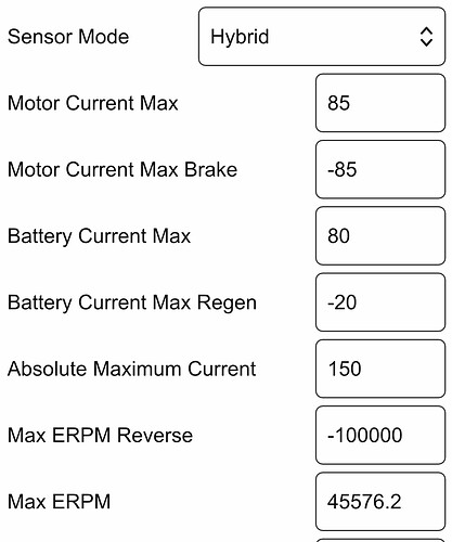

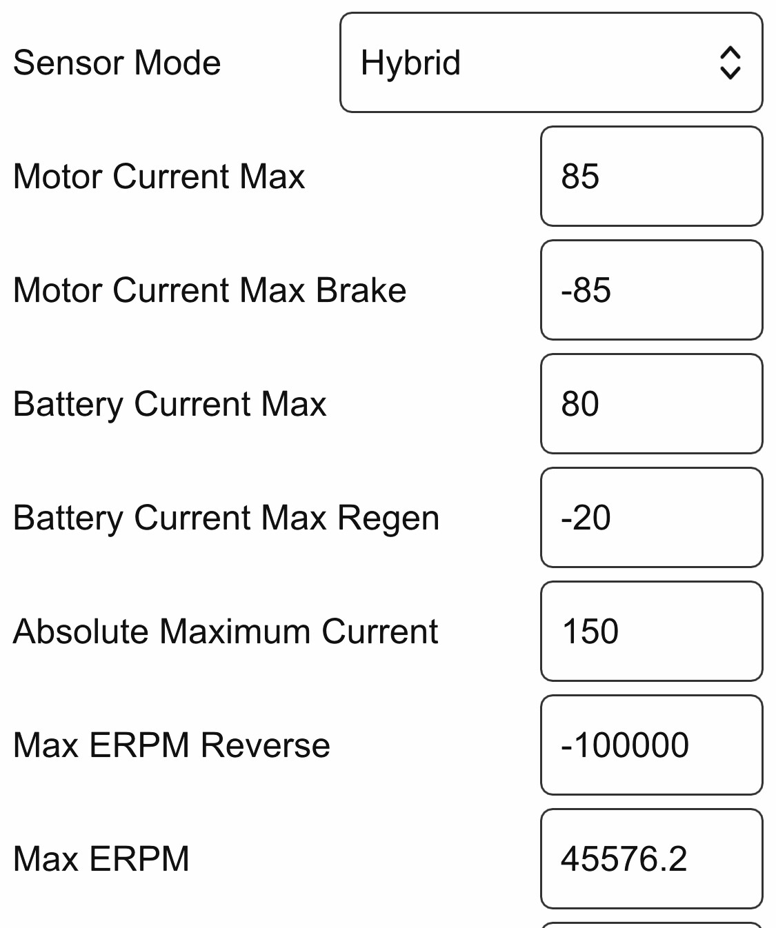

Pas si inutile tout ça je me rends compte que ces réglages c’était pour mes 3 lipo 4S 20Ah mais la je suis en 2x 6S mais seulement 16Ah donc je suis à plus de 1C en current max regen… je devrais descendre à 16Amp…
Après la valeur de regen c’est très burst dépendant.
Un coup de freinage a -2,-3C qui n’arrive pas souvent et ne dure pas longtemps, oui pas de problème.
Un coup de freinage a -2.-3C sans interruption pendant plusieurs minutes, c’est chiant
Et la tout est dans les notions empiriques de « plusieurs minutes » de « pas souvent » et de « pas longtemps ».
À cela tu combine le fait que pas niquer son pack c’est bien mais avoir du frein quand il y a besoin c’est mieux, tu obtiens, comme d’habitude, un compromis. Qui plus est un compromis chiant car sous inconnu. Perso mon étalon c’est de pouvoir bloquer les roues sur un full frein @25km/h. Avoir un gros pack aide également la cause.
J’ai orienté notre ami sur des valeurs safe, car son setup dont je ne connais pas les détails date assurément de 14-18 de plus, en mono moteur la puissance et aussi limité que le besoin de freinage donc l’un dans l’autre, je pense que ca ira.
