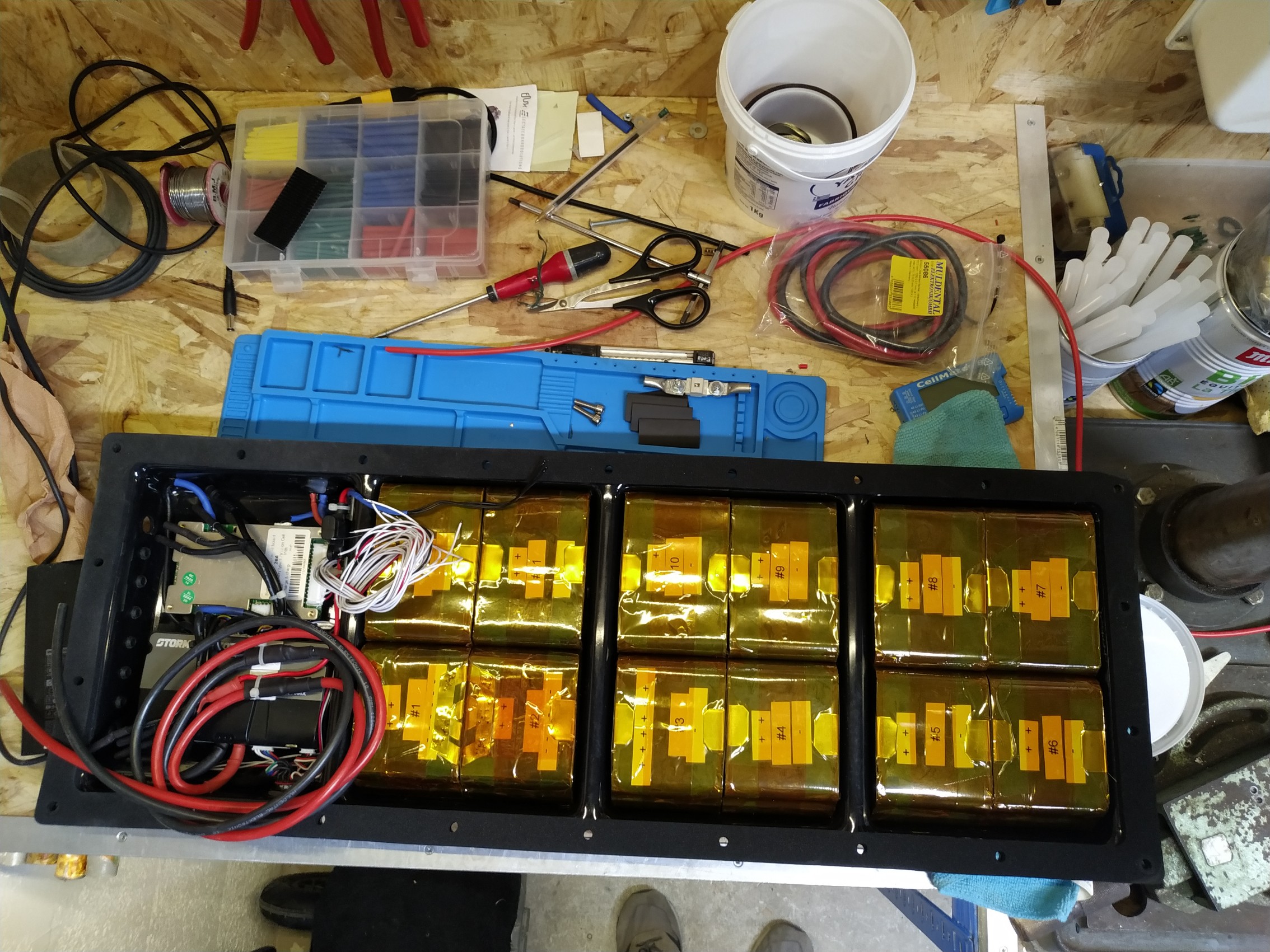

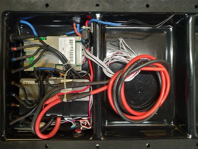

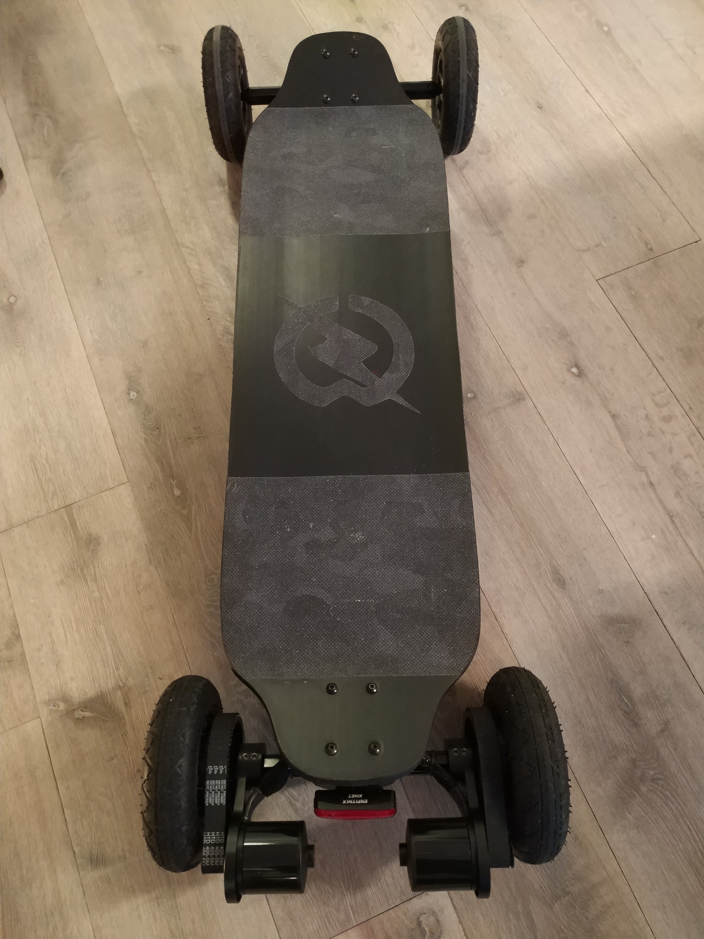

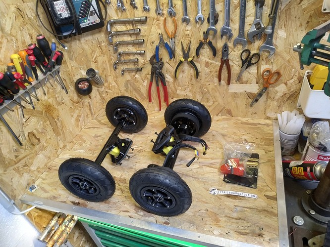

Bien le bonjour,
Après avoir pas mal hésité avec une GTR bamboo AT et une Lacroix Jaws j’ai finalement décidé de me lancer dans mon propre build pour différentes raisons. La GTR étant bien moins chère en Australie et le choix des cellules critiquable, j’ai écarté ce choix et la Lacroix vous vous en doutez c’est le prix pour au final n’être « qu’en » 12S4P.
J’ai des connaissance en mécanique avec mon boulot et coté électronique je viens du FPV donc ça va aussi.
Le plus long c’est d’arriver à rassembler tout le matos… et encore j’ai été petit joueur tout vient d’Europe!
Pour résumer:
  • Deck et Enclosure Flux Motion
  • Truck Matrix II
  • Hub Rockstar II
  • 15/68
  • Mounts Electricboardsolutions
  • Moteur 2X 6374 axe 10mm sensored
  • Vesc Stormcore 60D (Monsieur Lacroix j’attend l’app Android :slight_smile:
  • Smart BMS LLT bluetooth (carplounge app)

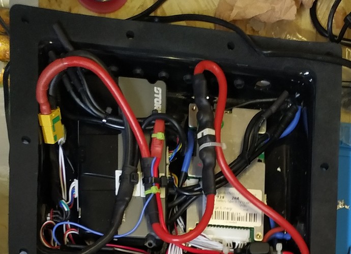

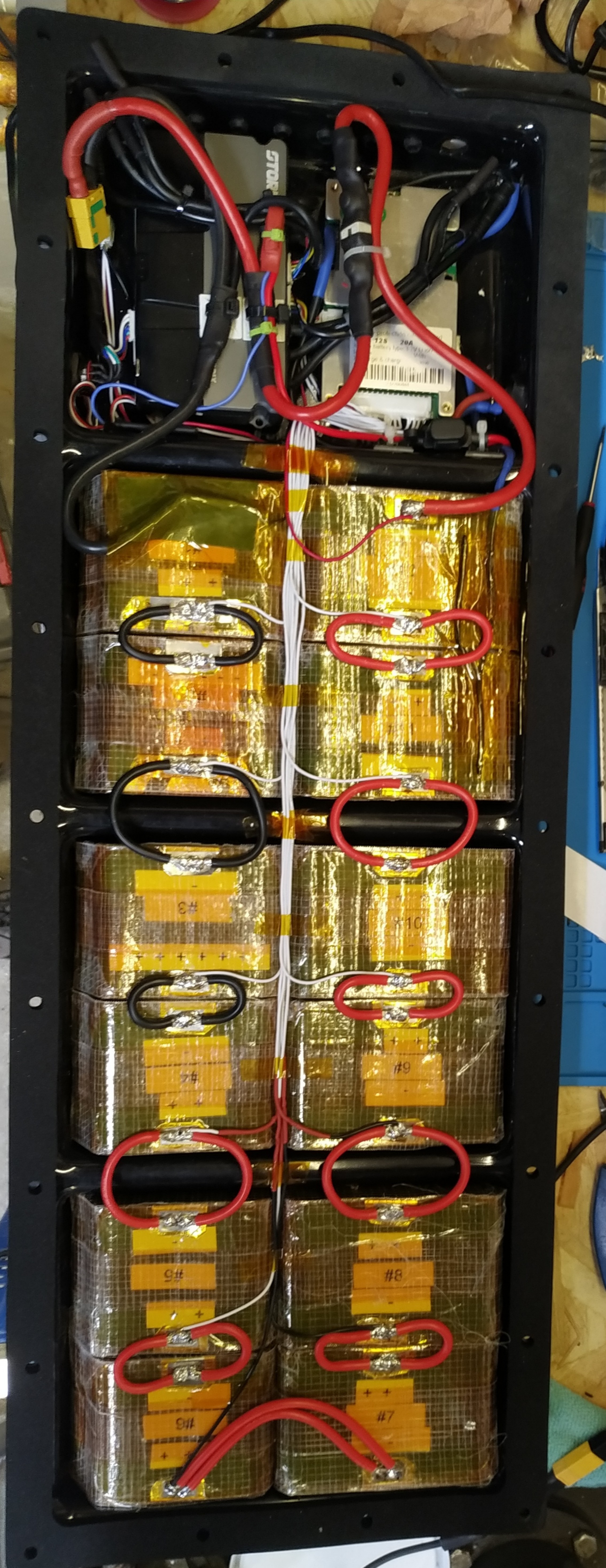

  • 108 MOLICEL P42A soudée pour faire une 12S9P, fish paper et capton tape à bloc et emballées dans du scotch fibré… à oui j’oubliais cablé souple entre chaque bloque avec du 12 AWG doublé puis du 10 AWG en simple jusqu’au stormecore avec un fusible de 80 Ampères (Midi)
Maintenant y a plus qu’à rider ce gros jouet :slight_smile: :crazy_face:

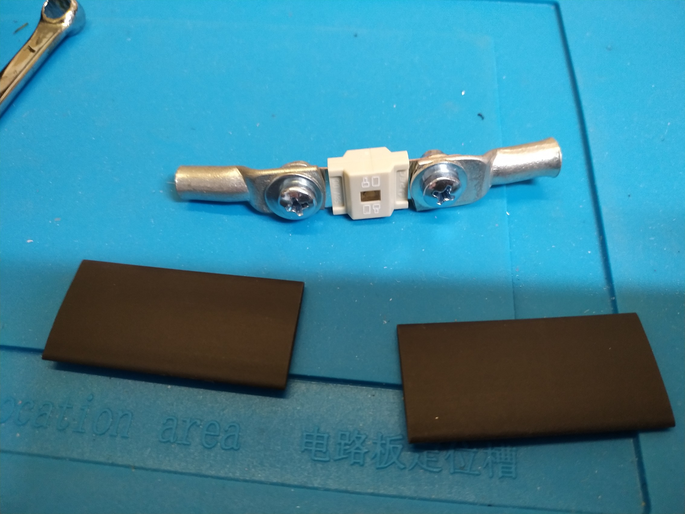

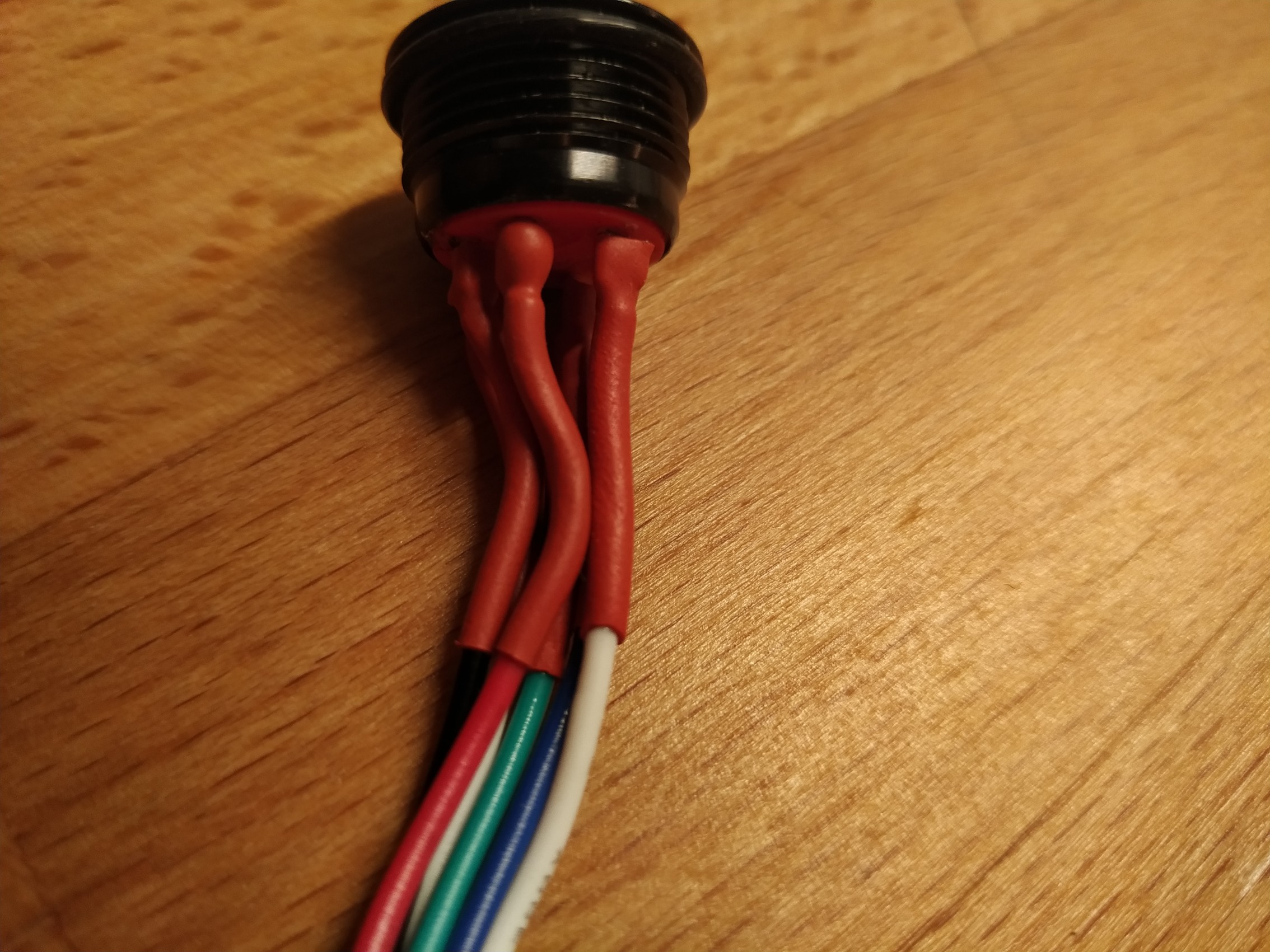

Petite mise à jour, 1ére petite panne, plus possible d’allumer le skate, ça venait d’une mauvaise soudure d’origine aux bornes du switch du Stormcore, je les ai toutes refaites.

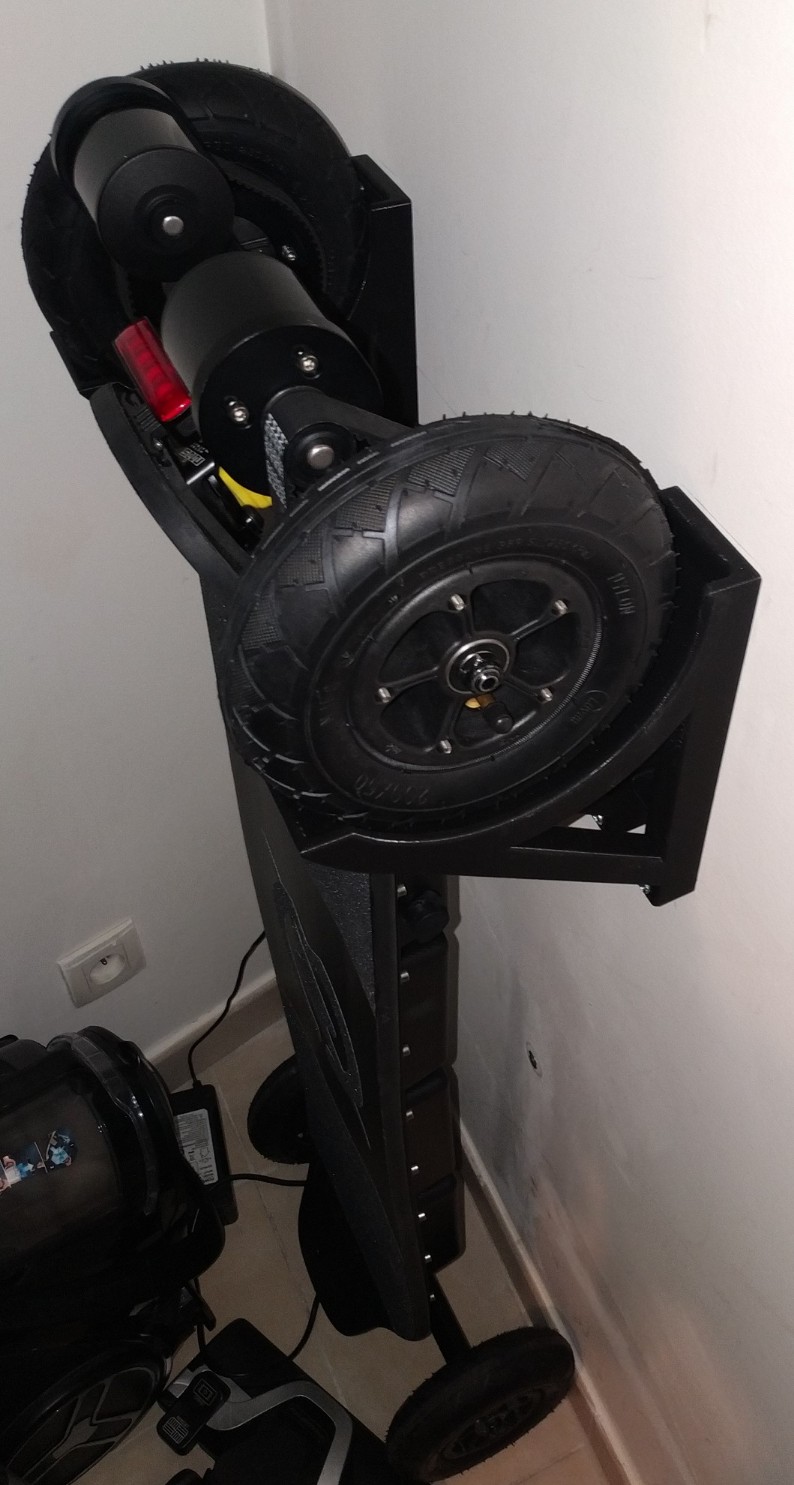

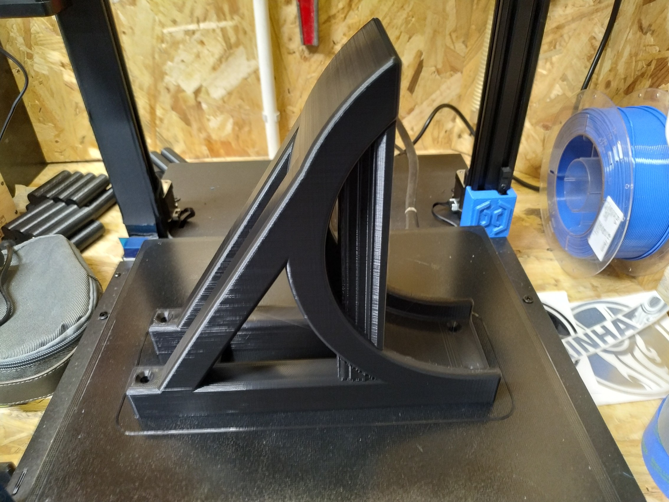

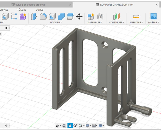

Je viens de dessiner un support mural pour le chargeur et la remote si ça intéresse quelqu’un je peux partager le STL via Thingiverse.
C’est pour ce chargeur: 4A Charger 12s/10s – ElectricBoardSolutions

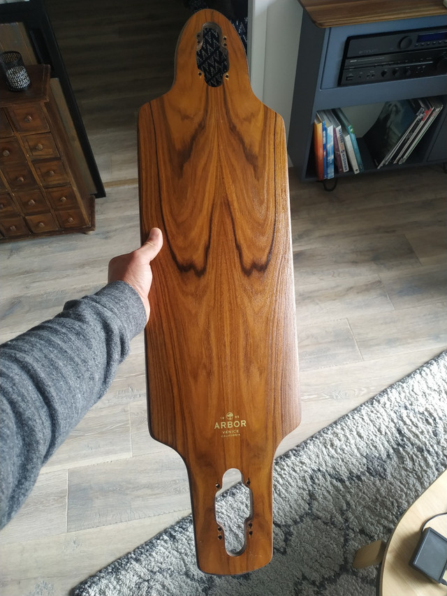

Sinon j’ai récupéré un deck Arbor court, en 32", je compte bien en faire une board légère, un seul moteur et enclosure imprimé en 3D, mais c’est pas pour tout de suite…
Hello,
Etant donné que j’ai eu pas mal de demande ici et sur d’autre forums voici le STL du support mural, c’est fait pour les roues en 8 pouces:
