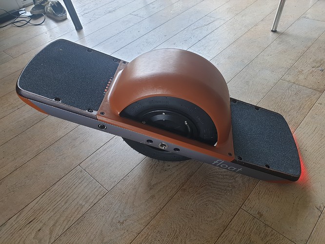

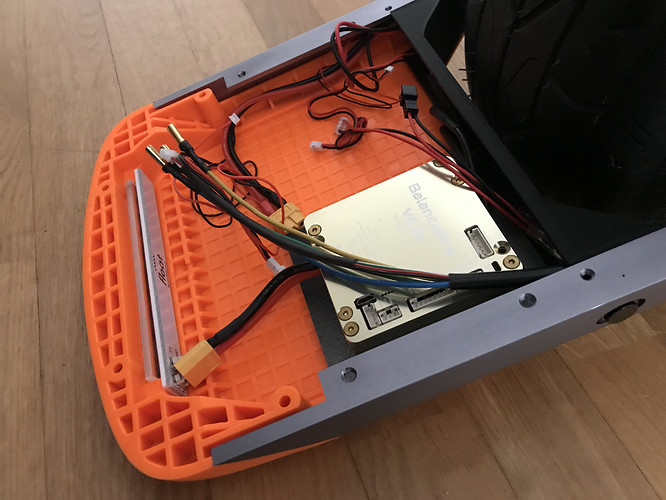

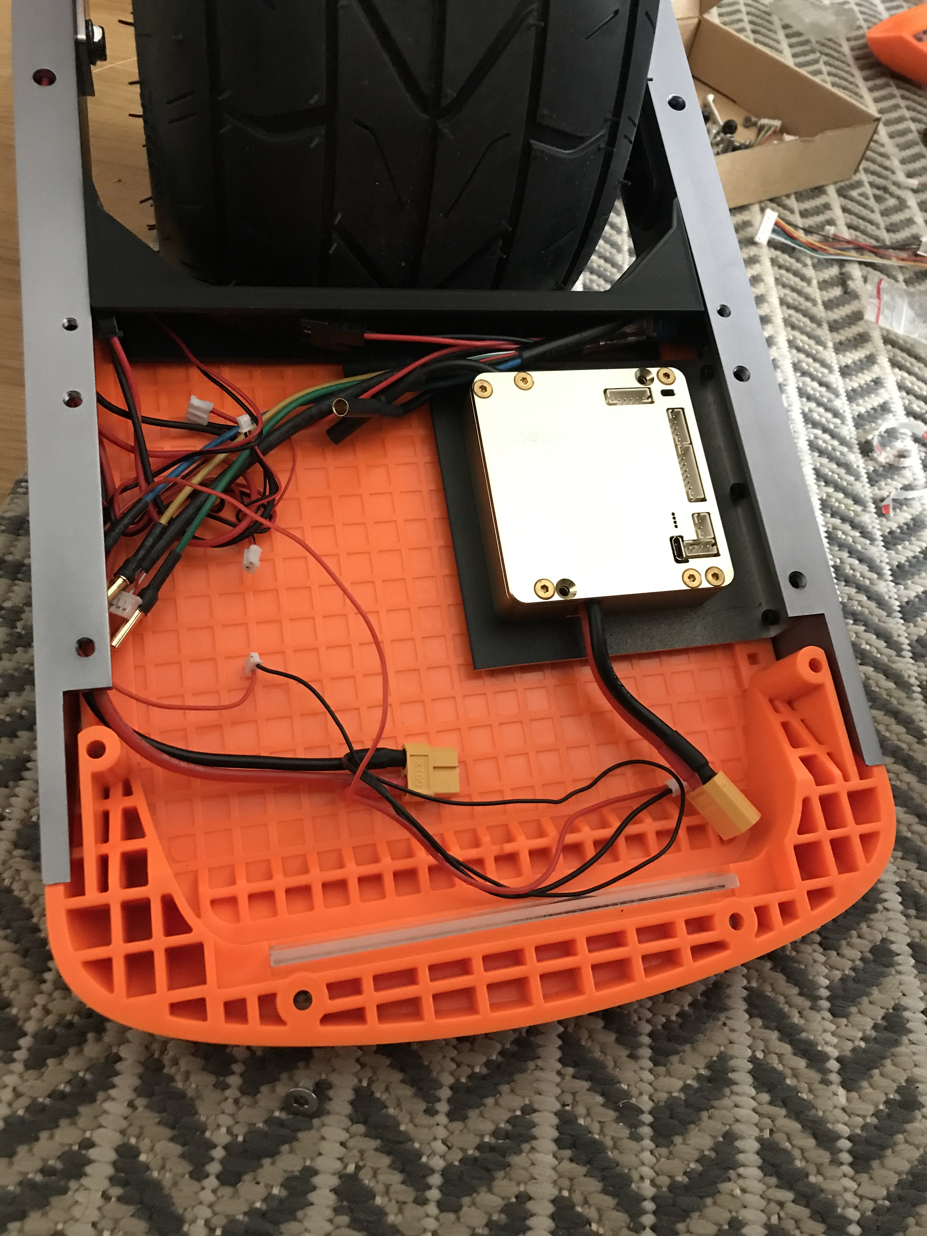

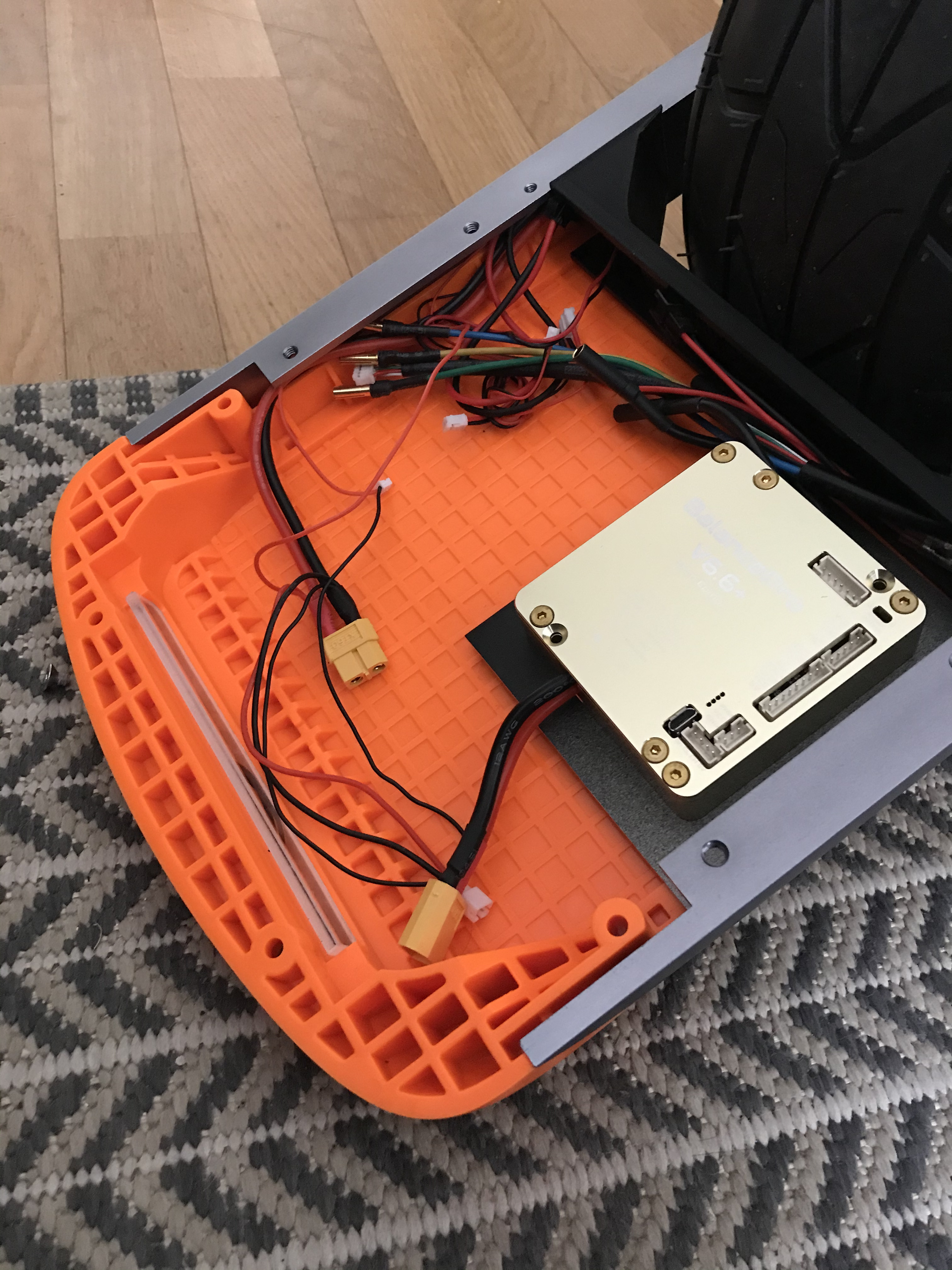

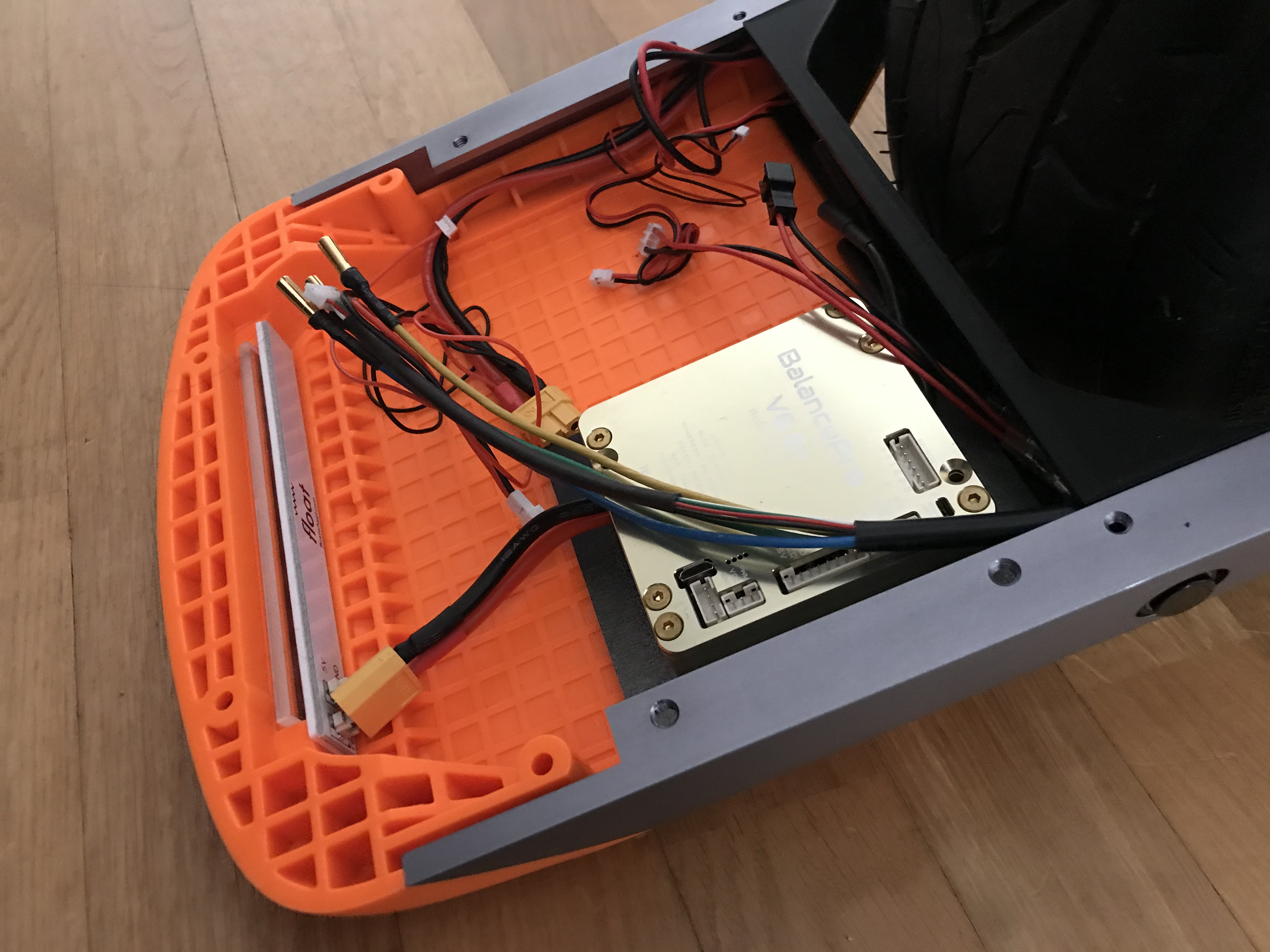

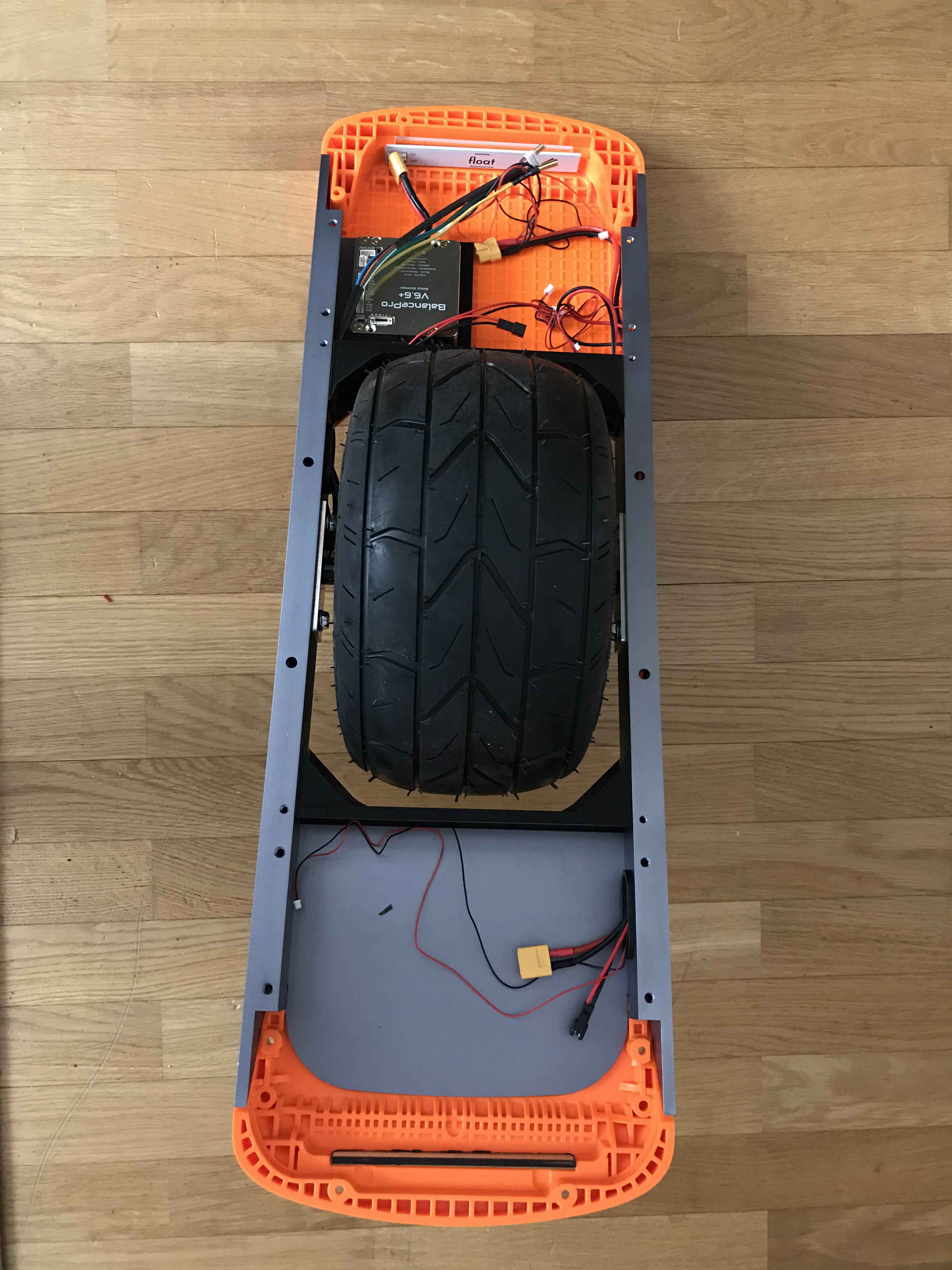

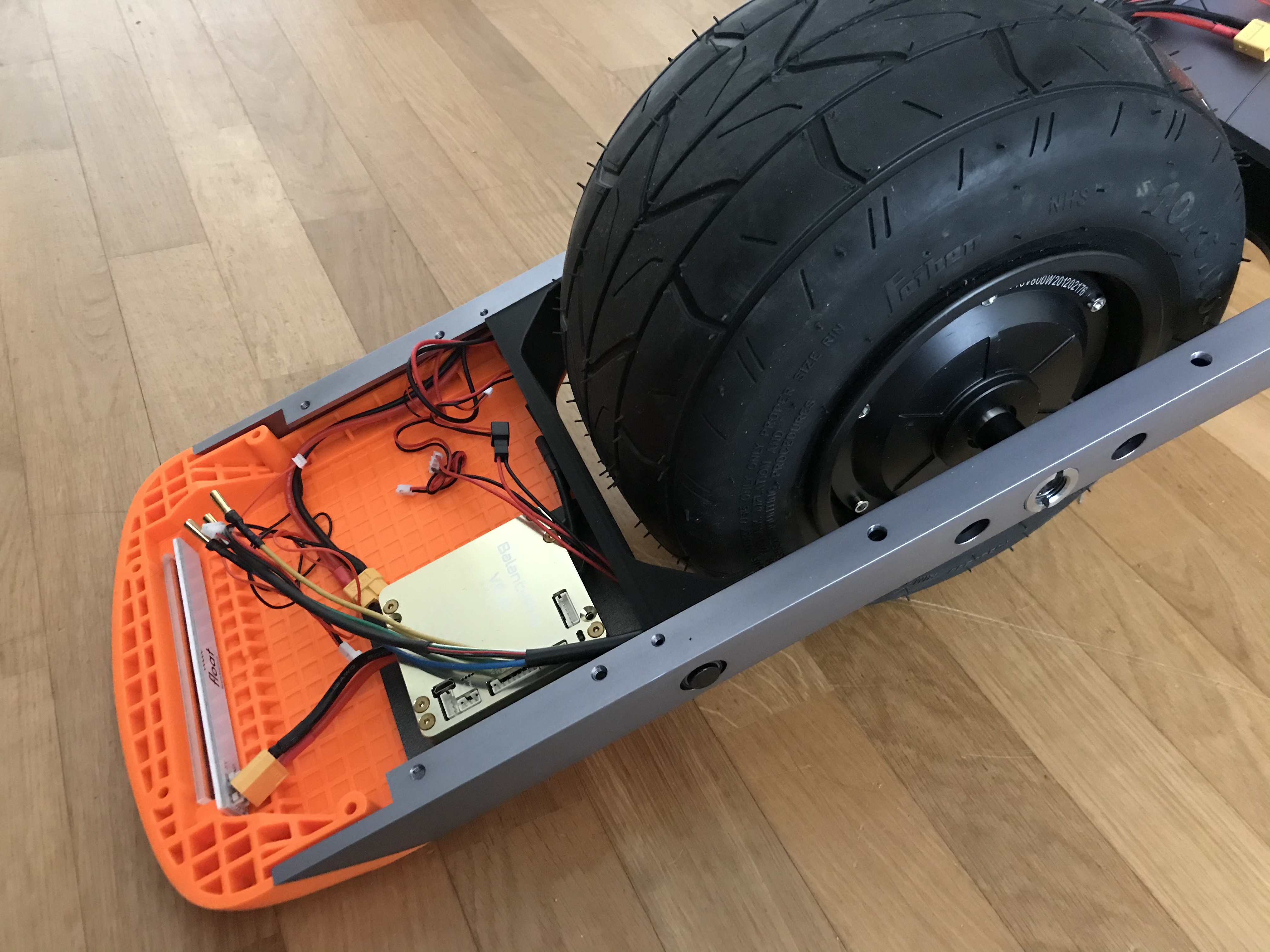

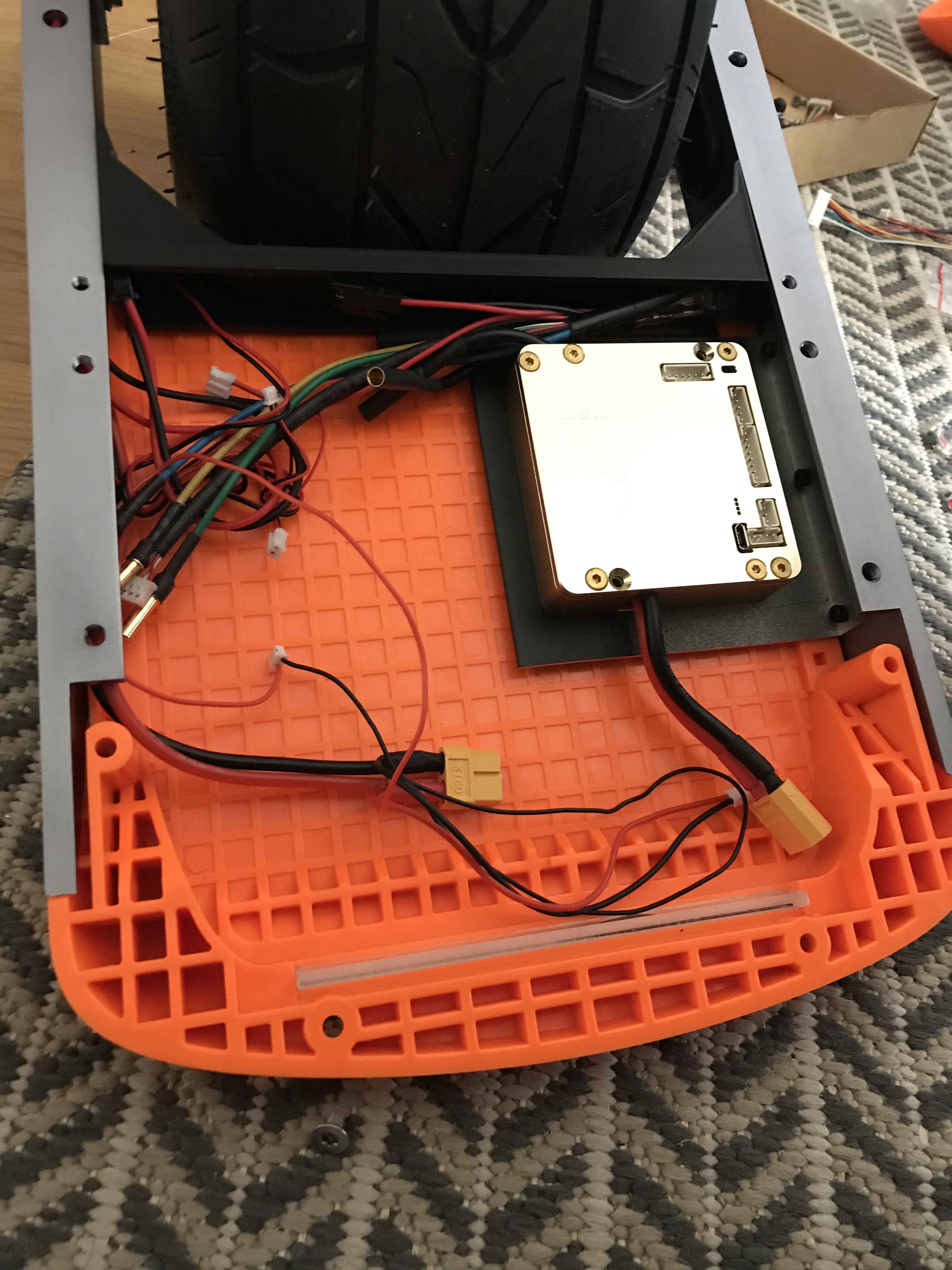

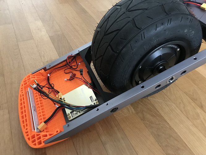

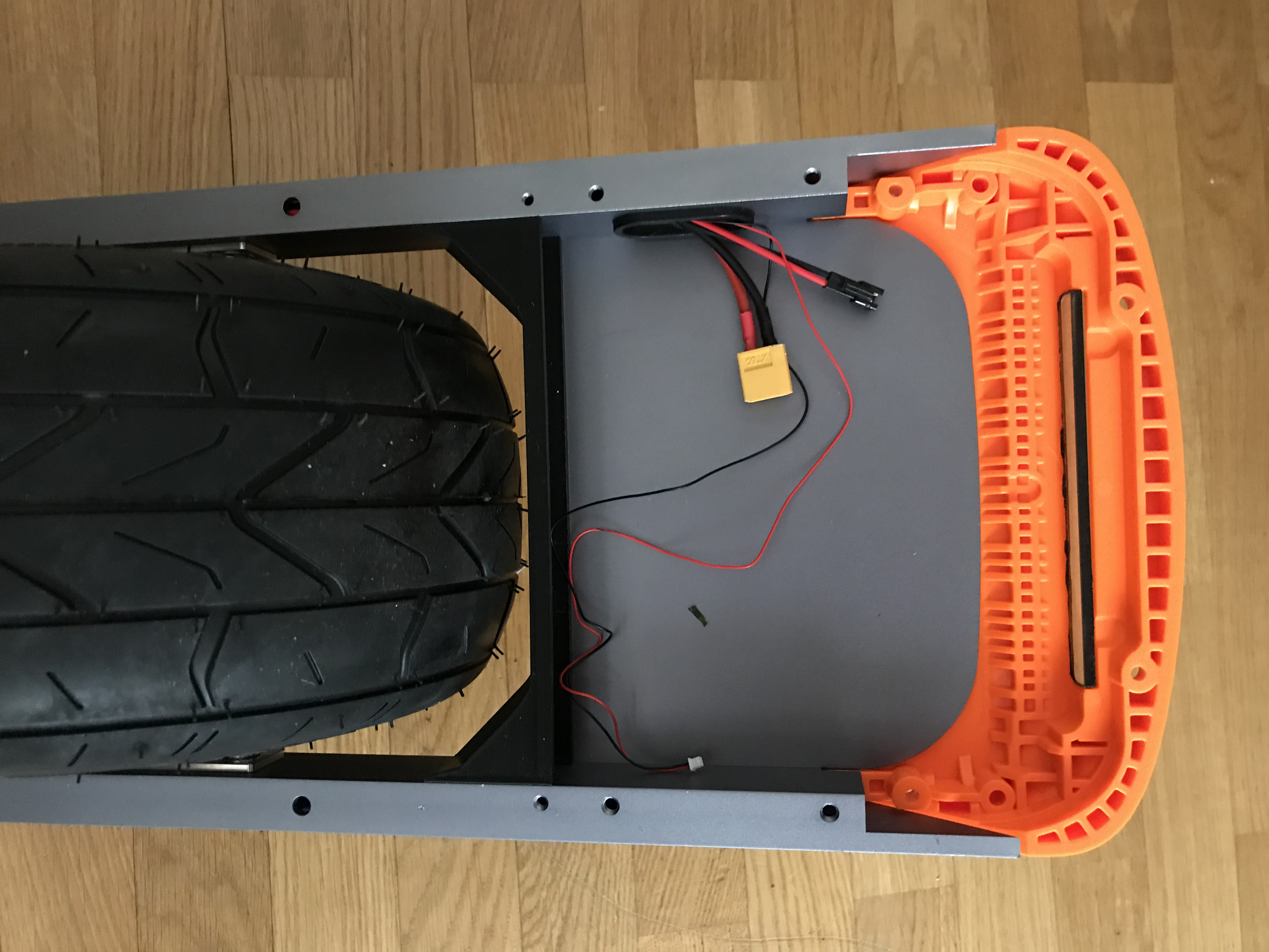

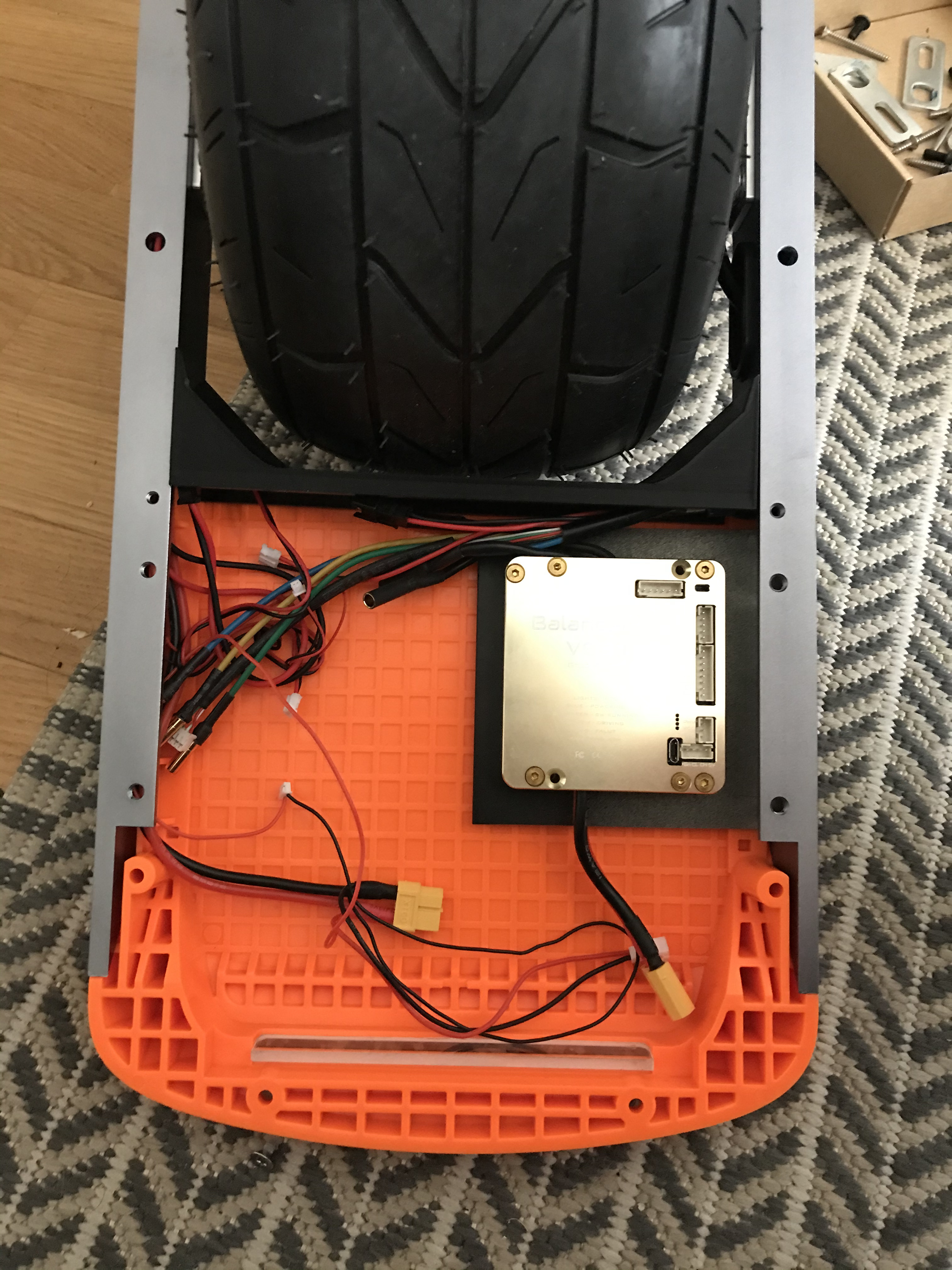

QQ photos, j’ai pris qq minutes ce matin pour me lancer dans le build car cela commençait à prendre la poussière!
