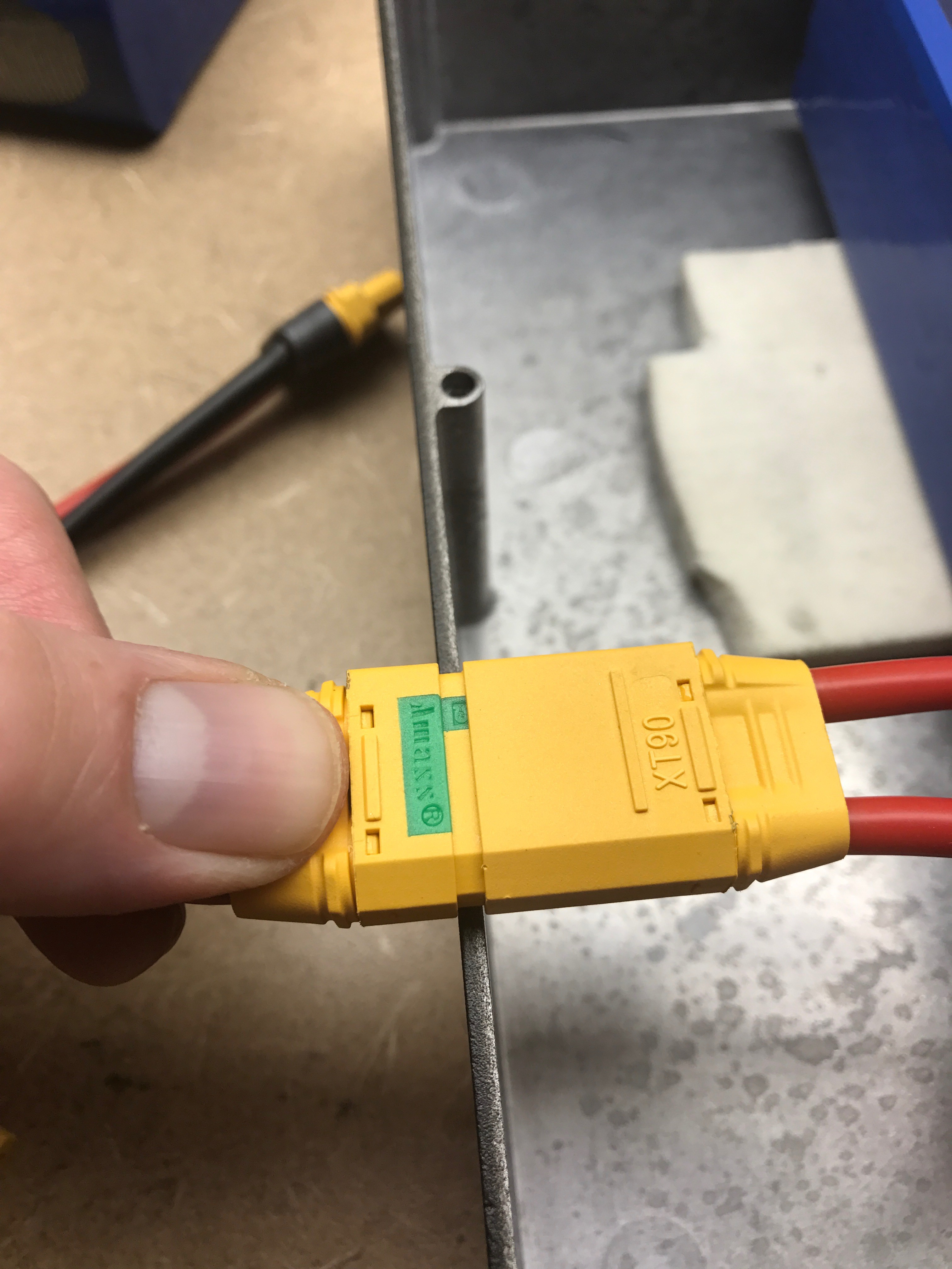

Personnellement, et contre toute attente, j’ai finalement aussi fait le choix de la viser …
=> j’ai crié “à mort” / “Shame ! Shame !” sur je sais plus qui (Léon ?), pour avoir fait ce montage, mais finalement, en faisant bien attention à la zone de percage + vérification à l’ohmmetre, on arrive à ne pas avoir de contacts foireux … (testé sous contrainte en tirant de travers, et avec un leash pour faire une coupure rapide)
Oui, j’ai pas précisé, mais c’est sous entendu : l’interieur de la partie femelle (marque verte avec la résistance, et non pas fusible) n’est bien visible, du coup, il faut le faire sur la partie mâle.
Merci ! Bon finalement j’ai fait comme tout le monde et utilisé la prise femelle (marque verte) en clé.
L’autre sera plus simple à fixer, en mettant si besoin de l’epoxy des deux côtés du boitier.

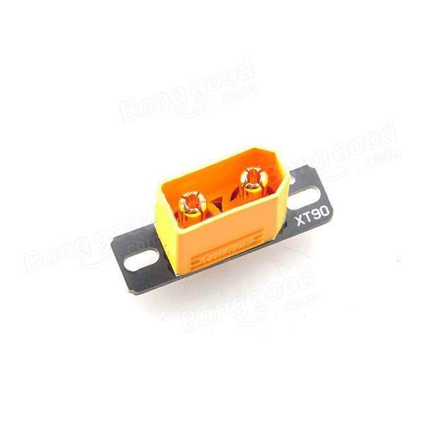

J’ai aussi imprimé le 1er, effectivement c’est très propre, mais parfois trop volumineux… Du coup le second (que je ne connaissais pas) semble pas mal…
