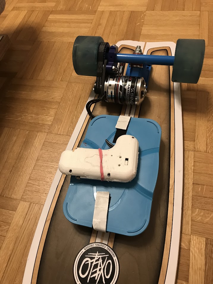

Je vous présente mon « First Fish », dont voici les elements :

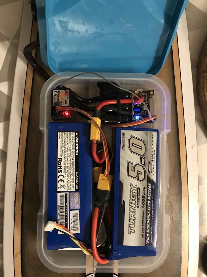

le montage du tout est tres rudimentaire, tout tient dans un tupperware fermé par deux bandes velcro.
un ami qui possede un imprimante 3d m’a fait un boiter pour la radio (que j’ai un peu cassé lors du 1er essai).
ca va bien assez vite, je ne suis encore jamais allé à fond, mais je dois etre à +15 km/h

il faut que je m’habitue au skate, car j’en ai jamais fait avant. J’ai serré pas mal les trucks, du coup le rayon de braquage est super grand… mais si je desserre, c’est trop instable.
sinon enlever et recharger les deux batteries l’une après l’autre c’est pas le plus pratique…
Chaque fois que je branche, j’ai une belle étincelle, je comprend l’utilité du « anti-spark ».
J’ai pas mis d’interrupteur, du coup le skate est toujours sous tension entre le moment ou je pars de chez moi et quand je reviens.
c’est un peu serré et mal rangé dans le tuperware, je ne sais pas trop comment faire tenir le recepteur radio et le VESC

Super, à mon sens, ce qui compte c’est que ca roule, et que ce soit safe, pense éventuellement à bien caler avec de la mousse pour éviter que ca se balade le temps que tu trouves une solution plus pérenne de boîtier.
Rajoute quand meme un xt90S dans ton montage (que tu branches en dernier pour éviter l’étincelle) :certains VESC supportent plus ou moins bien cette étincelle et ca serait dommage de la cramer pour ça.
Tu peux aussi t’acheter une “balance board” à brancher sur ton b6aC, ca te permettra de charger tes 2 batteries en meme temps, (mais en 2 fois plus longtemps)

Moi je trouve ton rangement assez bien fait… pour le chargement j’te propose de te vendre un BMS 6S neuf (lien en 1ere page sur mon build Bargain Blue).

Pour le BMS une fois en place plus besoin de sortir les batteries c est juste ? On doit seulement le relier à une alim via une prise installée sur le boîtier ?
Oui c’est pour éviter de devoir ouvrir le boitier, ça permet de recharger comme un PC portable ou un smartphone

Faut il d autres éléments ? Comment sait on que la charge est finie ?
Merci ! Pour la mousse vous prenez quoi ? J ai regardé chez Leroy Merlin , j ai pas vraiment trouvé…
methode racho: les manchons d isolation de canalisation chez brico merlin rama.
Sinon tu peux prendre un tapis de sol de chez deçathlon a 3 euros.
Apres y a plus qu’a découper/recoller éventuellement.
Apres y a plus qu'a découper/recoller éventuellement.
Excellente idée le tapis de sol ! Ma femme ne l utilise pas beaucoup... je vais en prendre un petit bout discrètement...
