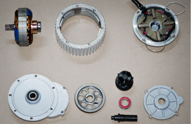

Pour info , tu as LiftMtb qui commercialise des kits Vttae assez puissants, avec des moteurs brushed et controleur simpliste , et ils expliquent pourquoi…
en skate , les 1ers Evo avaient un moteur brushed et controleur basique , mais aussi avec le temps , des pb de liaison RF pour la remote … tout s’use …

L’article sur le moteur à charbons est intéressant mais, si j’ai bien compris, ça ne s’adapte pas trop à la vitesse de rotation des moteurs E-sk8…

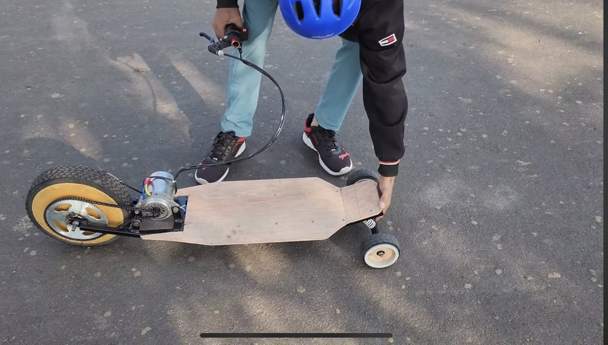

Lui a tout compris: filaire et inrunner :joy::rofl:
Mais un inrunner DC de spindle CNC ce qui n’en déplaise à nos amis de lift-mtb est une technologie certe assez fiable mais plus que datée et peu adapté à la mobilité.
Cela dit, il ne doit pas en avoir eu pour plus de 30 balles à voir la gueule de l’engin et ces roues de charrette. Tout à fait honorable mais je pense pas que le throttle filaire soit voulu, plutôt forcé.

  • La fiabilité va se faire au détriment de la performance à moins d’y mettre le prix. → typiquement le mec de la vidéo.
