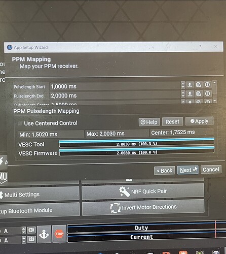

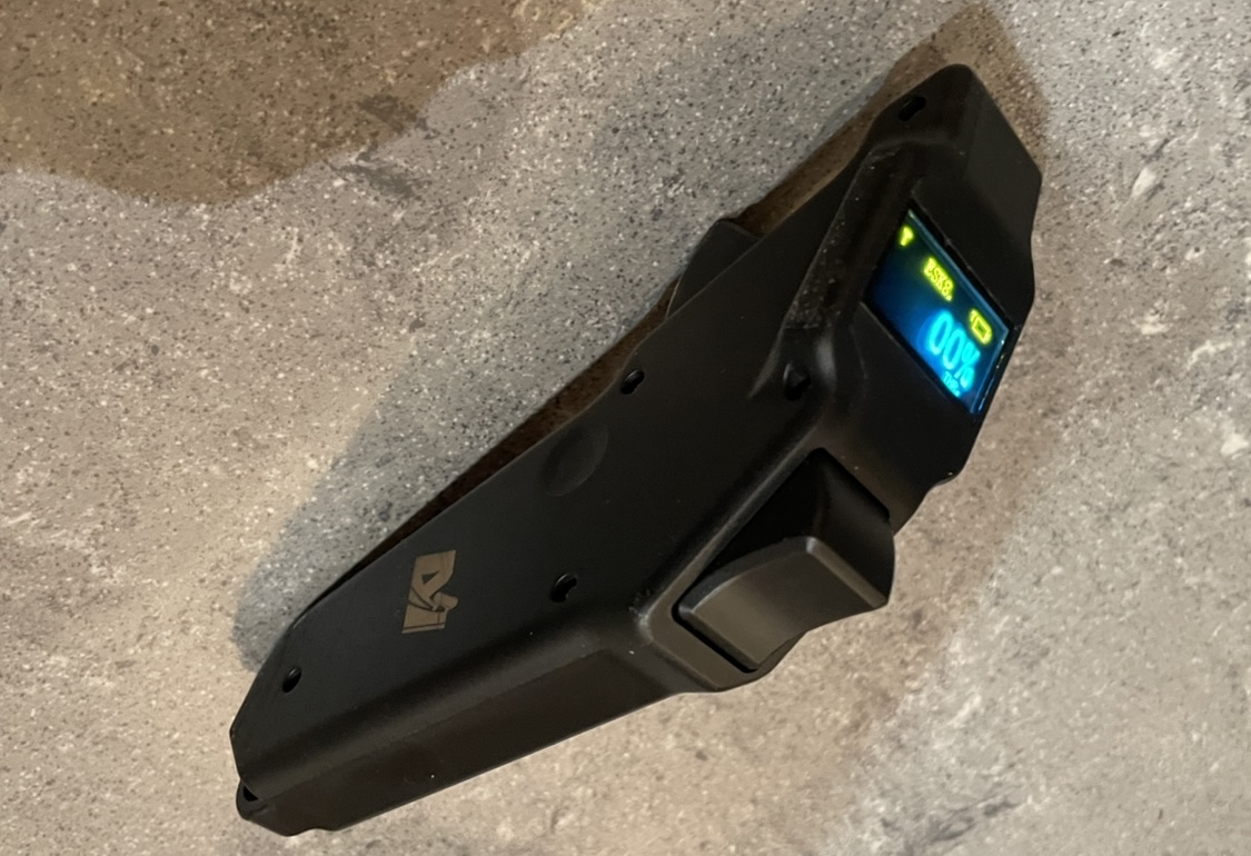

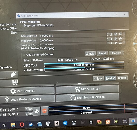

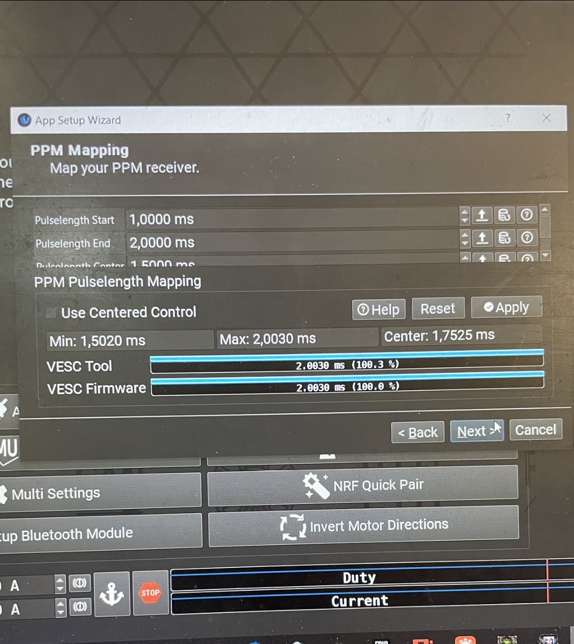

Je viens de troquer ma remote VX1 contre une maytech V2 qui traînait ( au moins elle est à l’épreuve de la pluie) que j’utilise pour l’instant en ppm , ( oui je sais la honte puisque je pourrais le connecter en UART…) bon trois fil en ppm ça n’exploite pas les capacité de la remote par contre ça fonctionne. Le probleme, je suis à fond à 20% throttle …
reset, ecriture, branlage de manette, ecriture, finito
Dans le wizard input ou App setting.
J’ai essayé les deux…bof
même en ppm , de mémoire le récepteur est bien foutu . tu peux brancher un fil au+ batterie et un autre à un capteur hall pour que la remote aie les infos de vitesse et batterie . y’a même un relais et un totor en open collector pour piloter ce que tu veux .
les deux sont possibles, ça revient au même.
Ouais j’ai vu ça … le problème c’est à fond à 20% de la course …
