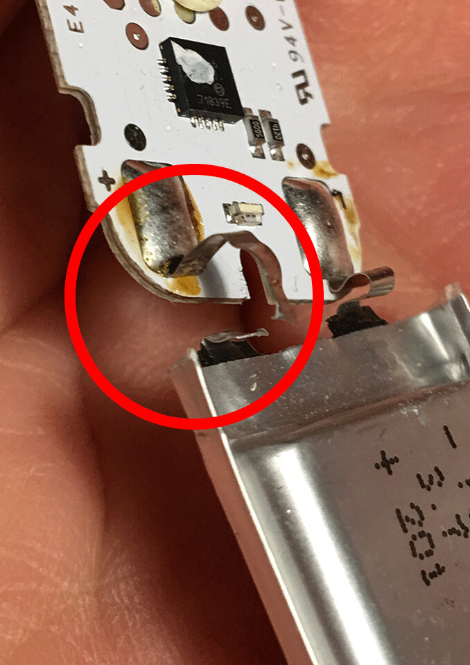

J’en avais mis 2 aussi sur ma board.
J’ai du changer de model, car avec les vibrations de la route, je cramais les leds
J’ai des roues street aussi, alors plus de vibration bien sur
... J'ai du changer de model, car avec les vibrations de la route, je cramais les leds... . Même problème de casse au bout d'un moment. Après démontage... c'est l'espace entre la batterie et le boitier qui crée un mouvement avec les vibrations et finit par casser la nappe en métal au dessus des soudures.

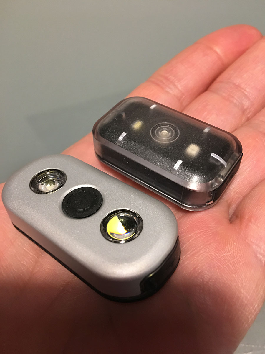

Décathlon vient de sortir un nouveau modele.
En aluminium
Sans le défaut de la batterie qui bouge.
Batterie plus grosse.
mieux finie
IPX quelque chose

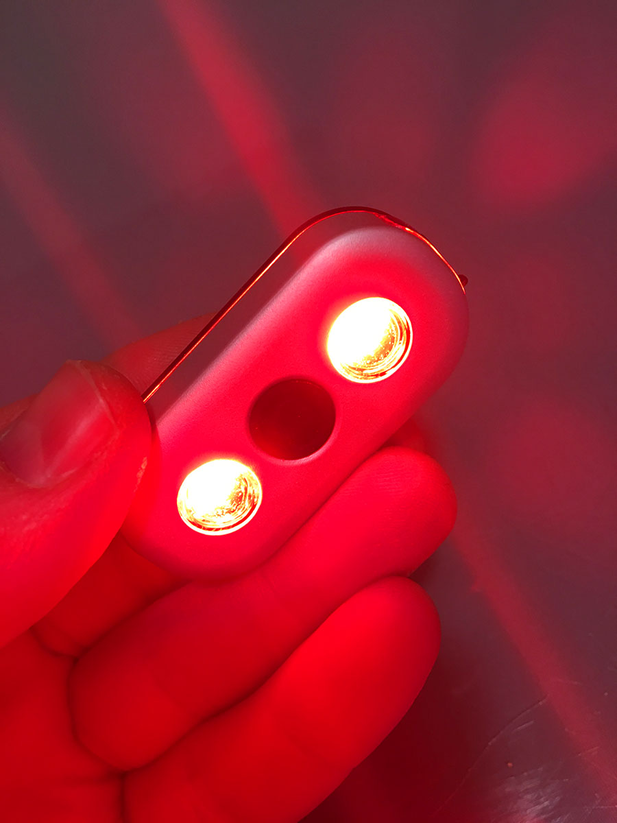

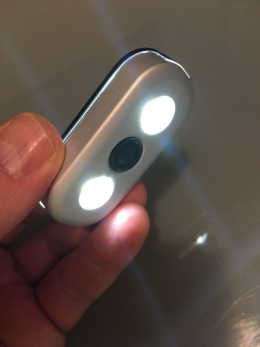

Deux leds qui éclairent de la même couleur (rouge ou blanche)
Des lentilles devant les leds.
Elle éclaire vraiment beaucoup beaucoup plus.
160 mAh et 15 lumens
contre
450 mAh et 55 lumens
Le prix: 20 Euros
C’est 9 Euros Euros pour les précédentes.

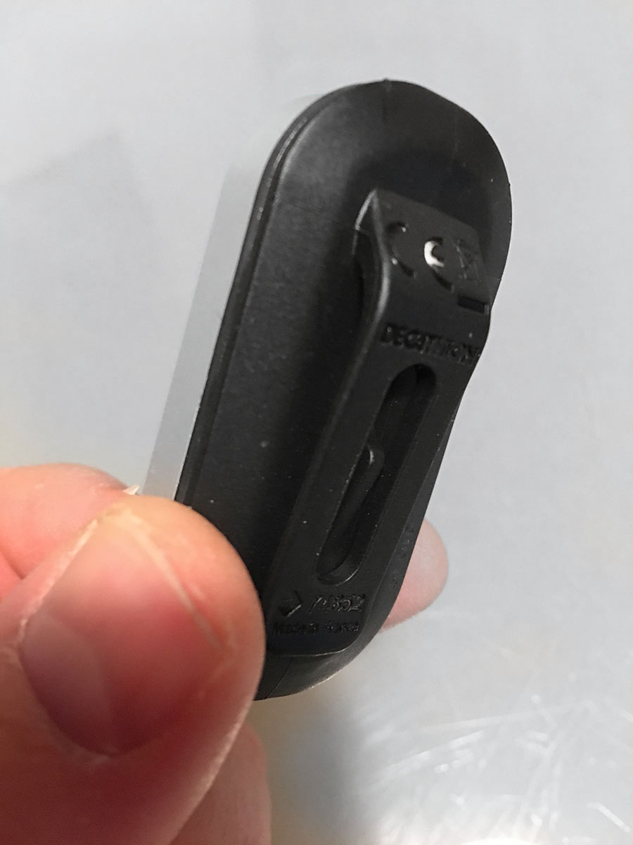

Fixations compatibles avec les autres.

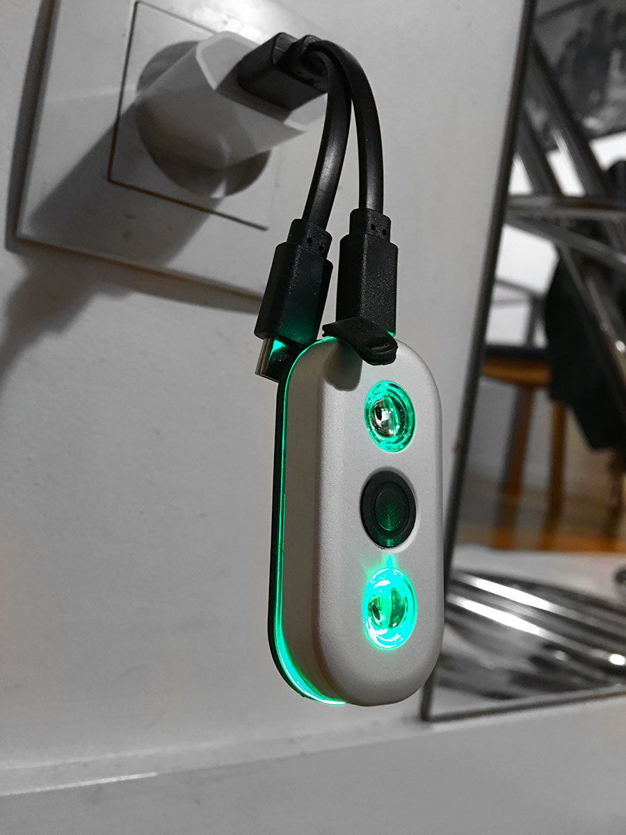

Et un témoin de fin de charge vert.
soude un bout de fil à la place de la patte en alu ça devrait mieux tenir
Hahaha, mais non Léon, c’est Eric !!! Son niveau max de DIY avoisine le tournevis, il l’a déjà dit plus d’une fois donc lui faire tenir un fer à souder tiendrait du mysticisme :wink:
