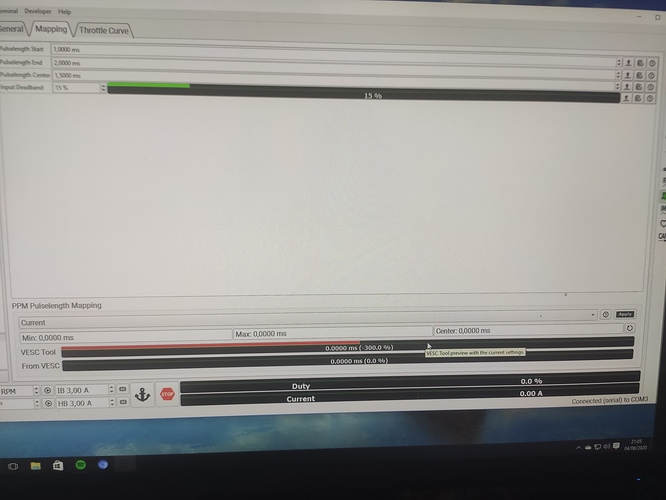

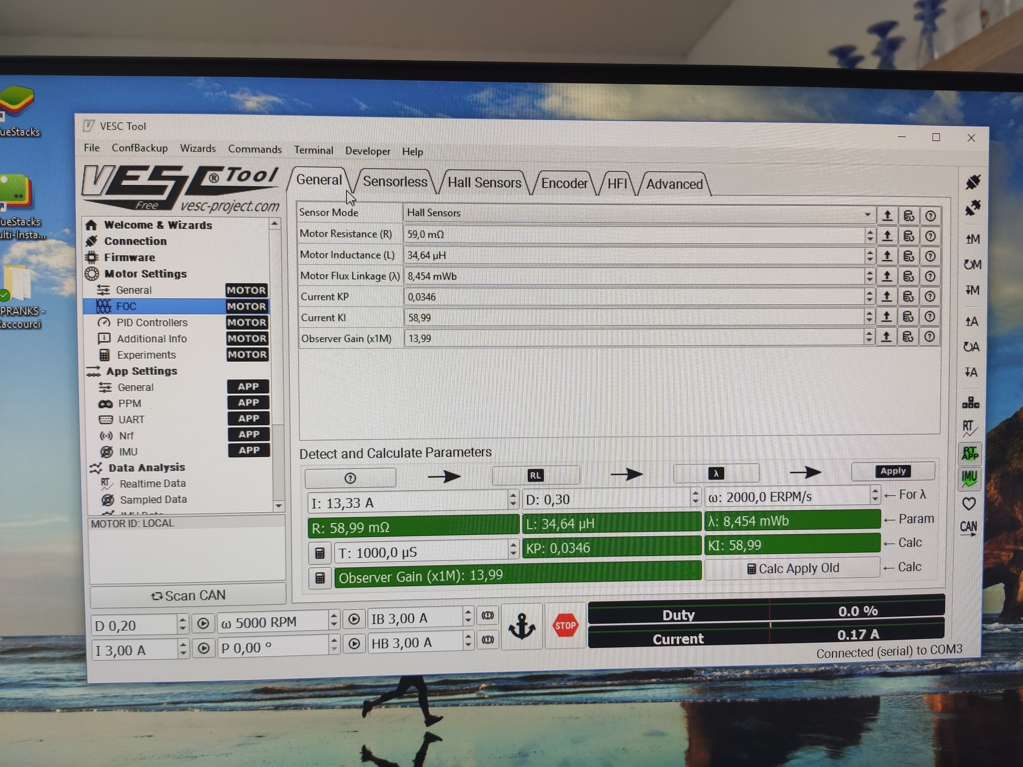

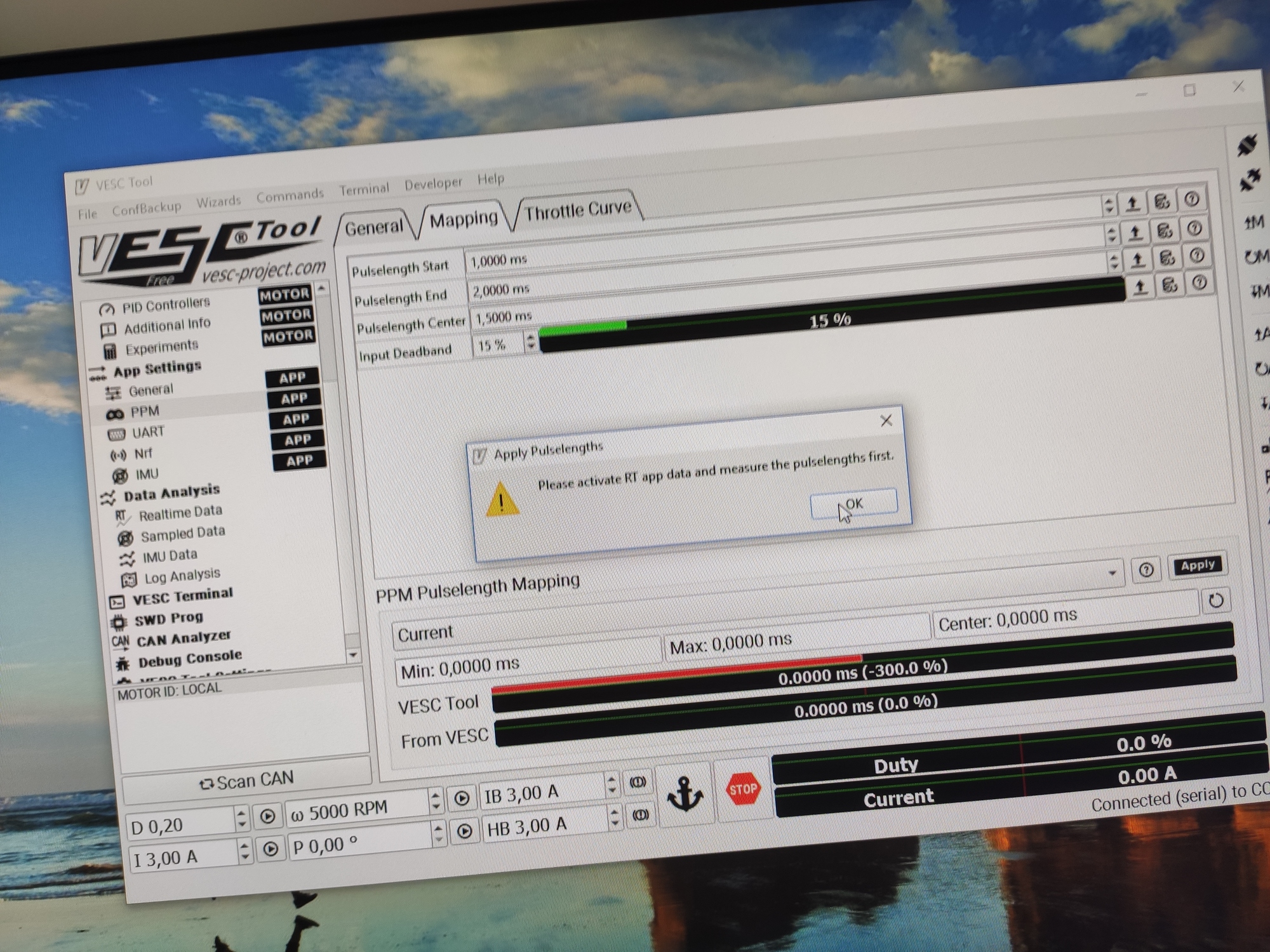

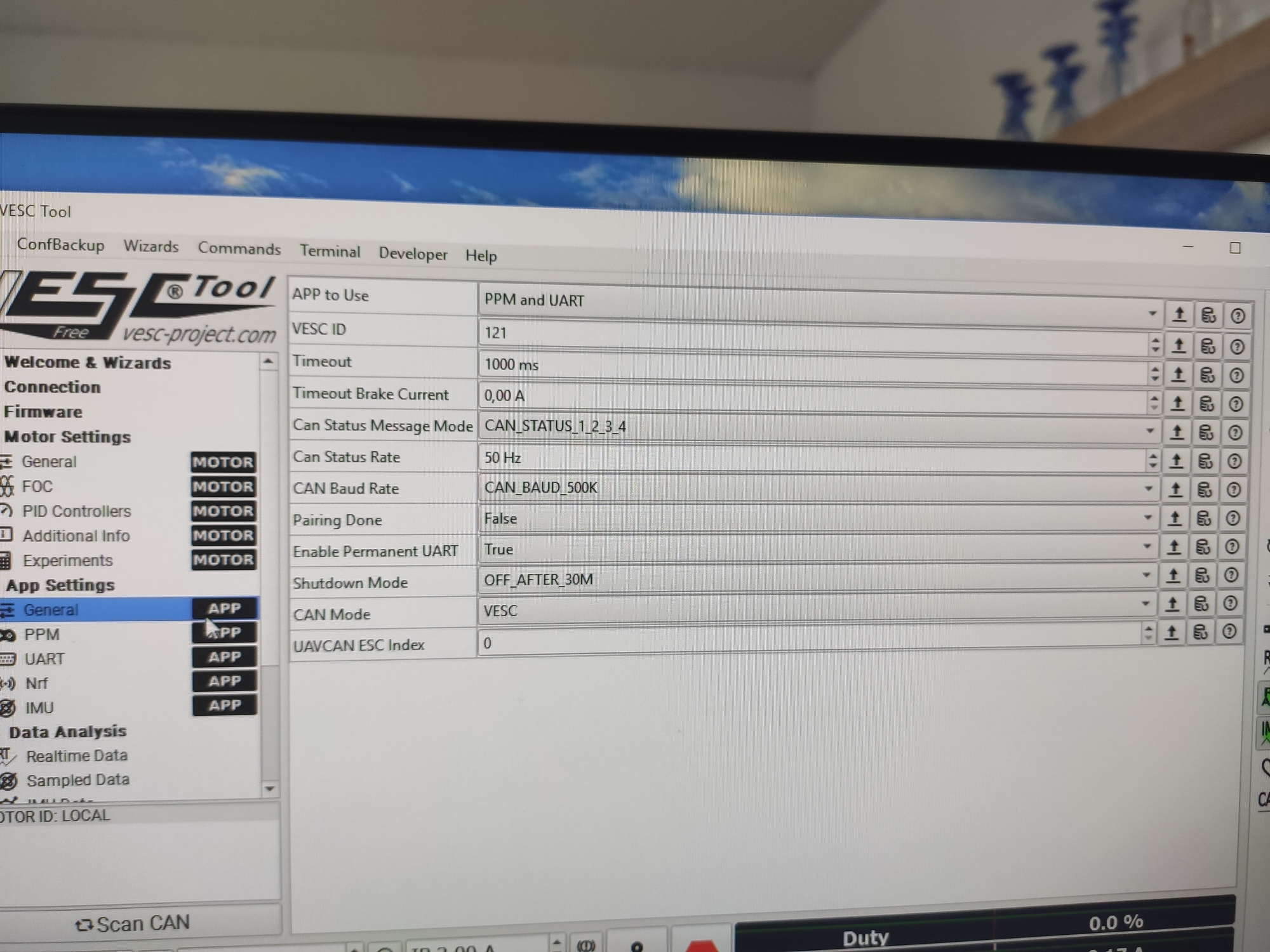

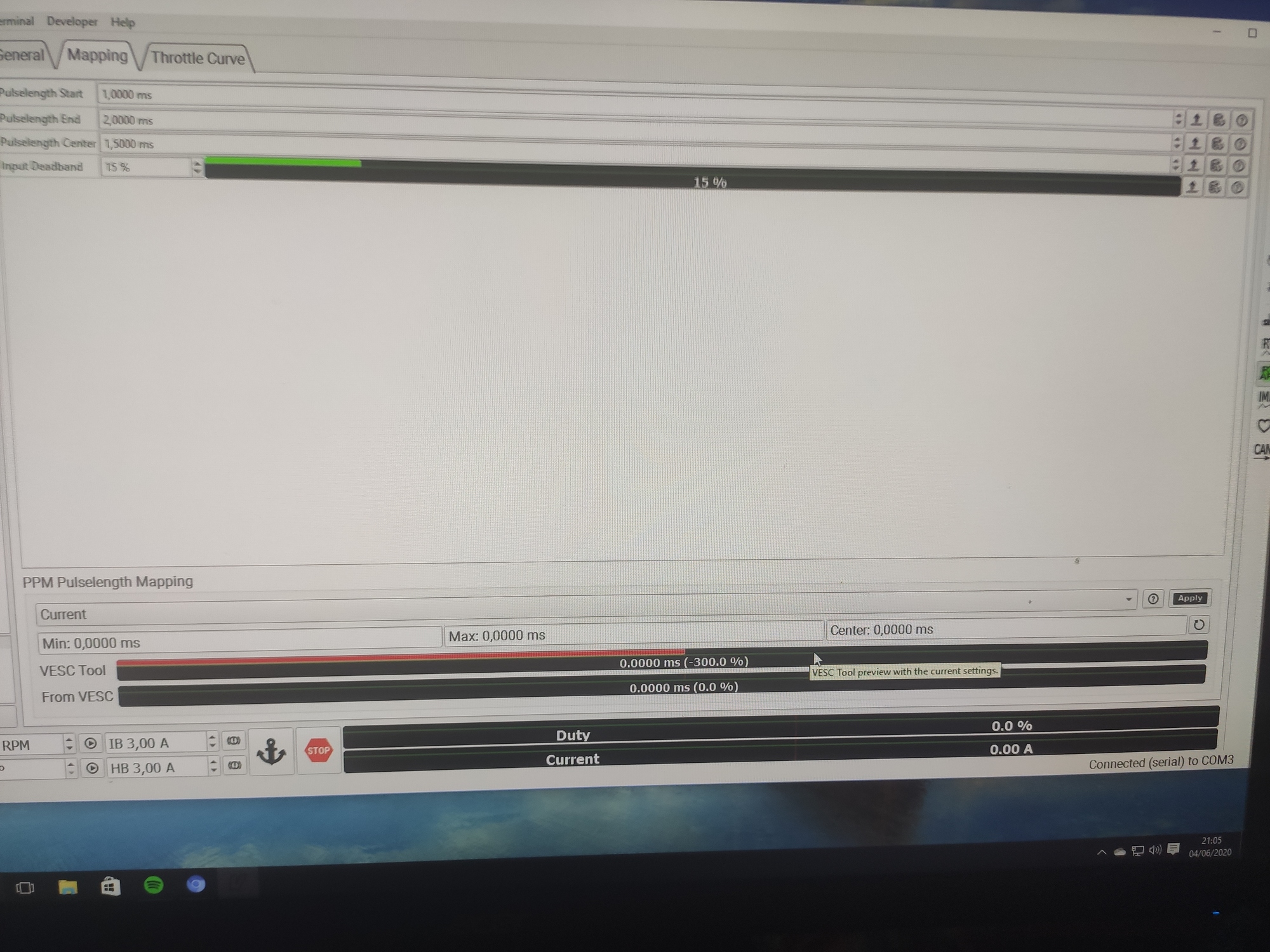

Alors voilà j’ai réussi a connecter le skate
Fais les test en foc …
Mais. Je n’arrive pas a mettre la marche arrière ni freiner juste forward c’est tout
