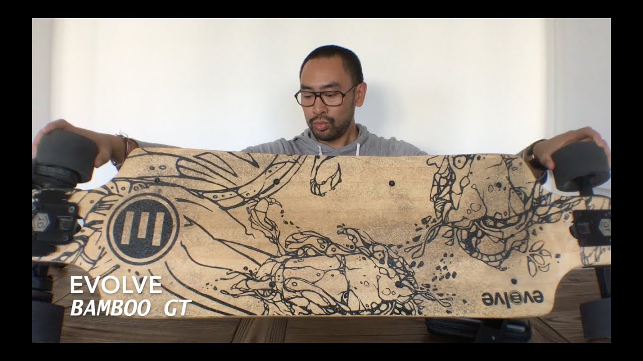

Bonjour à tous,
Voici ma petite présentation de l’Evolve Bamboo GT sur Youtube. C’est ma 1ère expérience du skate electrique même si je skate depuis tout petit.
Quelques plans de la bête et un peu de bricole pour être bien. En usage depuis 6 mois avec des Abec 11 Flywheels 97mm 75A au final. Super feeling sur cette planche. Je prépare une autre vidéo plus “terrain” ou je reviendrai sur ses points forts et ses faiblesse et son fonctionnement détaillé :wink: Enjoy et à bientôt !
https://youtu.be/tzTGl-rvbjM
