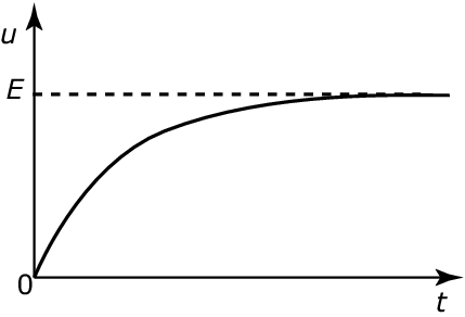

Après un peu de réflexion, voici mon explication, les condensateurs des VESC sont branchés en direct sur la batterie.
La courbe de charge d’un condensateur ressemble à ça :
Lorsque l’on branche le VESC, la tension chute au début de la charge des condensateurs (on passe à 0 volt pendant un temps infinitésimale, puis ça regrimpe vite à la tension nominale). Avec 1 VESC, le BMS ne se déclenche pas car cela reste bref… Avec les 2 VESC, on double le nombre de condensateurs et donc on double aussi le temps de chargement de ces condensateurs : du coup, le BMS détecte la chute de tension et déconnecte la batterie pour éviter d’endommager les cellules
Reste plus qu’à trouver comment corriger ça mais je pense que je vais devoir faire une croix sur mon setup en dual avec cette batterie Dommage, ça m’aurait permis un montage sympa à pas trop cher… Je vais juste essayer de prendre un moteur un peu plus performant que le moteur d’origine Evolve.

J’ai bien refléchi au problème et je pense que c’est en fait l’intensité de charge des condensateurs qui fait « sauter » le BMS :
L’intensité initiale est de E/R et elle est indépendante de la valeur des condensateurs , avec R étant seulement lié à la résistance interne de mes fils d’alimentation, soit dans mon cas 48V/0.05Ω = 960A (et oui, c’est énorme mais c’est sur un temps très court, cf. plus loin dans le post)
(je me suis basé sur un cable en 12AWG de 1m comme hypothèse, cf. Wire Resistance Calculator & Table)
Si on prend comme hypothèse que ce courant est présent en moyenne sur le temps 𝛕, cela revient à dire que l’on a plusieurs centaine d’ampères sur un très court intervalle de temps.
𝛕 = RC, c’est à dire,
𝛕 = 0,05Ω x 680μF x 3 = 0,0001s
A mon avis, c’est ce courant qui est détecté par le BMS et le met en sécurité, je ne vois pas d’autre explication… Cela explique aussi que le BMS ne se déclenche pas lorsque j’utilise mon connecteur XT90S après avoir mis la batterie en route : cela rajoute un résistance supplémentaire de 5Ω environ.
48V/5Ω = 9,6A (on est loin du max de la batterie à 30A)
𝛕 = 5Ω x 680μF x 3 = 0,01s
Encore un intérêt de plus à utiliser une prise XT90S comme antispark
