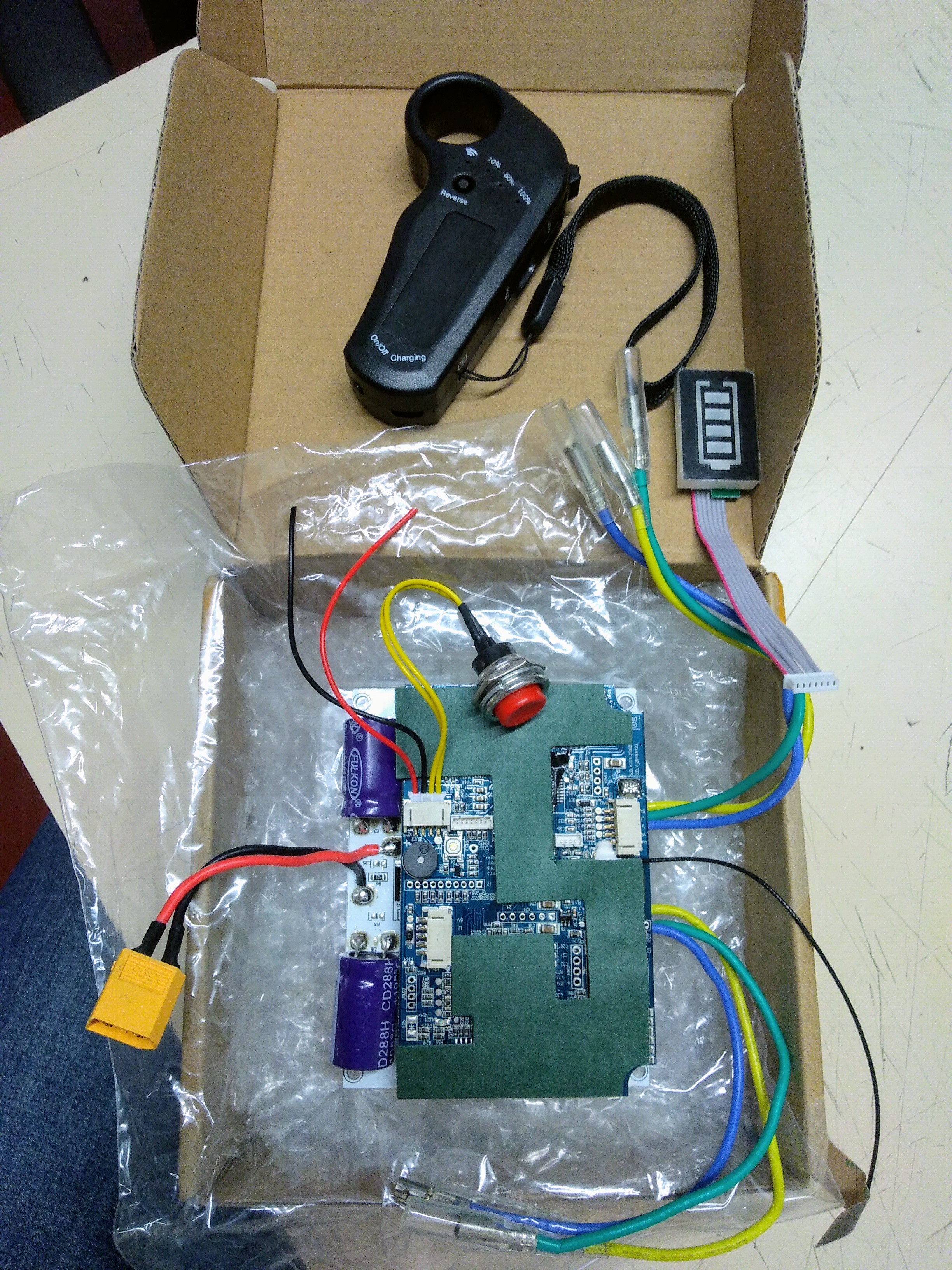

Je viens de recevoir l’ESC (photo) et j’attends d’être aidé pour remonter tout ça, je n’y connais rien, mais j’apprends vite
Merci et à très vite, j’ai hâte de remonter sur mon joujou
j’ai envie de dire ouvre, localise ton esc, et a mesure que tu débranche les connections sur l’un tu les branches sur l’autre.
EDIT : le connecteur jaune en dernier

Les précautions, branche le connecteur jaune (qui va là la batterie) lentement (pour pouvoir le débrancher en vitesse au cas où…) et en dernier afin de manipuler le reste hors courant.

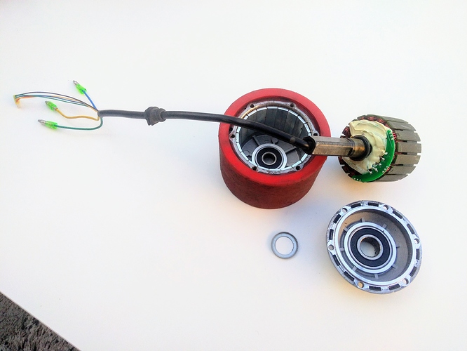

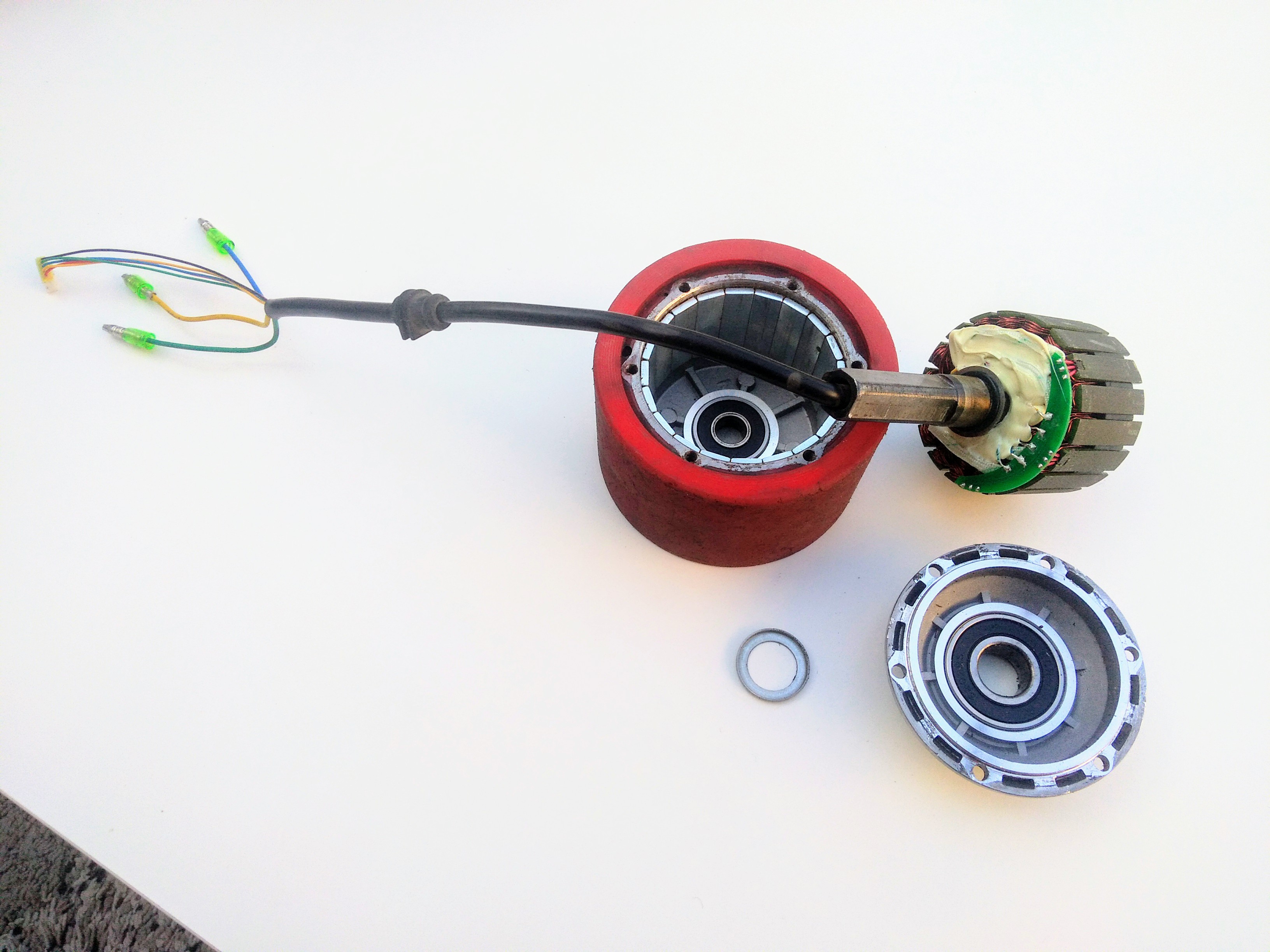

C’est dur de démonter une roue !!!
Et en plus faut y aller trés doucement pour pas défoncer une tête de vis XD

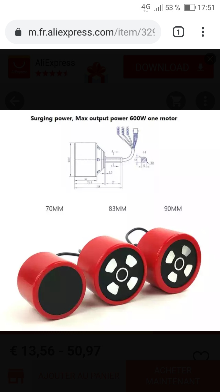

Mais après les vis, ça s’ouvre comment, je risque pas de casser quelque chose ?
C’est celle ci, en 90
Comme ca
Pense a remettre du frein filet si tu as pour le remontage. Que ça ce desserre pas.

Voilà, après démontage des 2 roues, elles ont l’air d’être en bon état (à part la gomme que j’ai bien attaqué déjà !) Je remonte les vis avec du frein filet moyen et je tente le remontage de tout le skate avec l’esc neuf (identique à l’original)…
